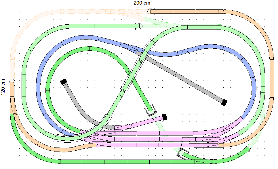

depeche писав: Конечно, такие выкрутасы на моей площади с моим путевым, да с соблюдением всех догм - дело нереализуемое
Ачоэта? ;)

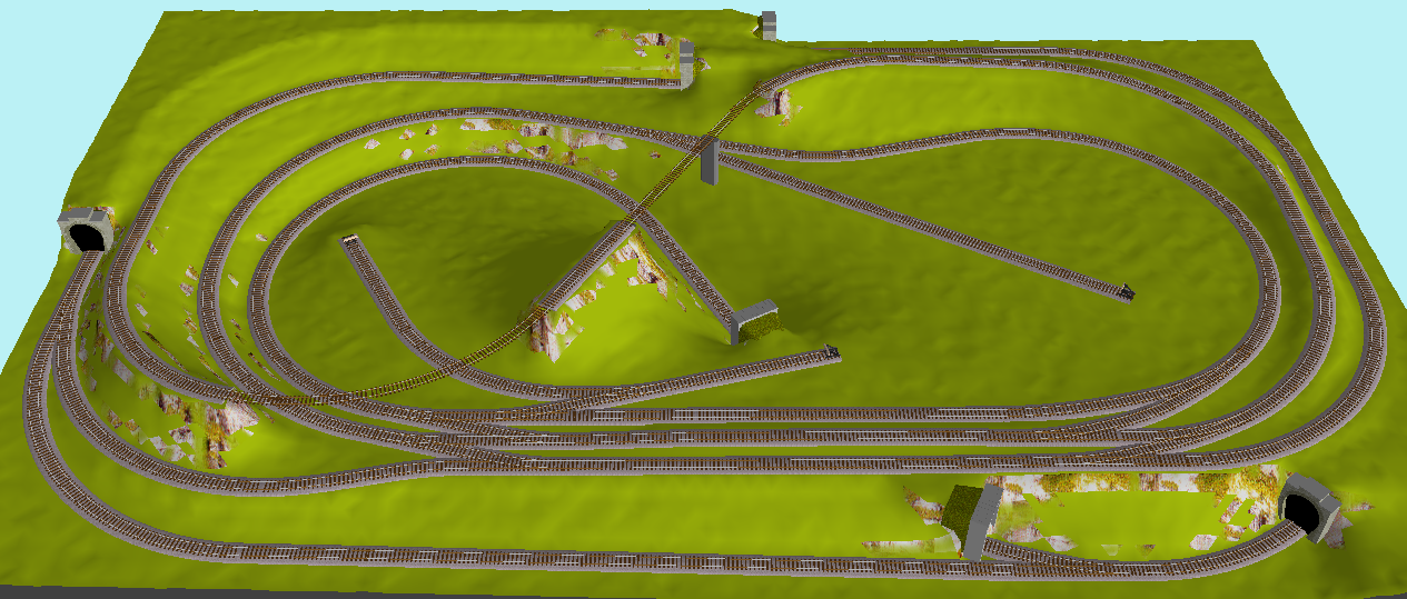

Несколько урезав хотелки, всё вполне получилось.
Синий и оранжевый овалы — без уклонов.
На оранжевом овале мин. радиус = 353 мм, на синем покруче — 310.
Зелёный перегон самый «хардкорный» — есть и радиусы 310 мм, и уклоны до 46/тыс. В общем, «здесь вам не равнина...» ©. :)
Для увеличения полезной длины станционных путей можно поиграться переустройством правой горловины, задвинув её глубже в кривую, а также подвигав петлю верхнего перегона над левой горловиной.
Тоннель на оранжевом кольце сделан из эстетических соображений, это место можно открыть.
Винтраковский файл во вложении, дерзайте. :)

Спасибо за проделанную работу! Скачал, но пока не было времени толком вникнуть. По выкрутасам нравится, по жизнеспособности нужно изучать. В путевом материале на призме есть особенность, там всегда в местах стыков стрелок нужно втыкать кусочки со срезами, это добавляет экстрима при создании схем :lol:

Так если укладывать путевой на макет перманентно, то призму можно просто подрезать?

railmodel писав: Так если укладывать путевой на макет перманентно, то призму можно просто подрезать?
Та ну, портить совсем неохота, недешевое удовольствие. особенно учитывая, что у меня не макет, а собираемо-разбираемые раз в сезон схемы. Собрал, навел красоту, покатал и назад - на полку до следующего покатушного приступа))

Весьма интересный план :roll: 8-) , три разных круга, мне нравится, отличная разработка для такого размера 8-) ...

Пока я перевариваю предложенную выше схему, у меня, как в том советском анекдоте, как ни крути, постоянно автомат Калашникова собирается :D
NEW.rar
(5.54 Кіб) Завантажено 190 разів
у сожалению, остались незадействованными много элементов, среди которых и моя любимая крестовина :(
