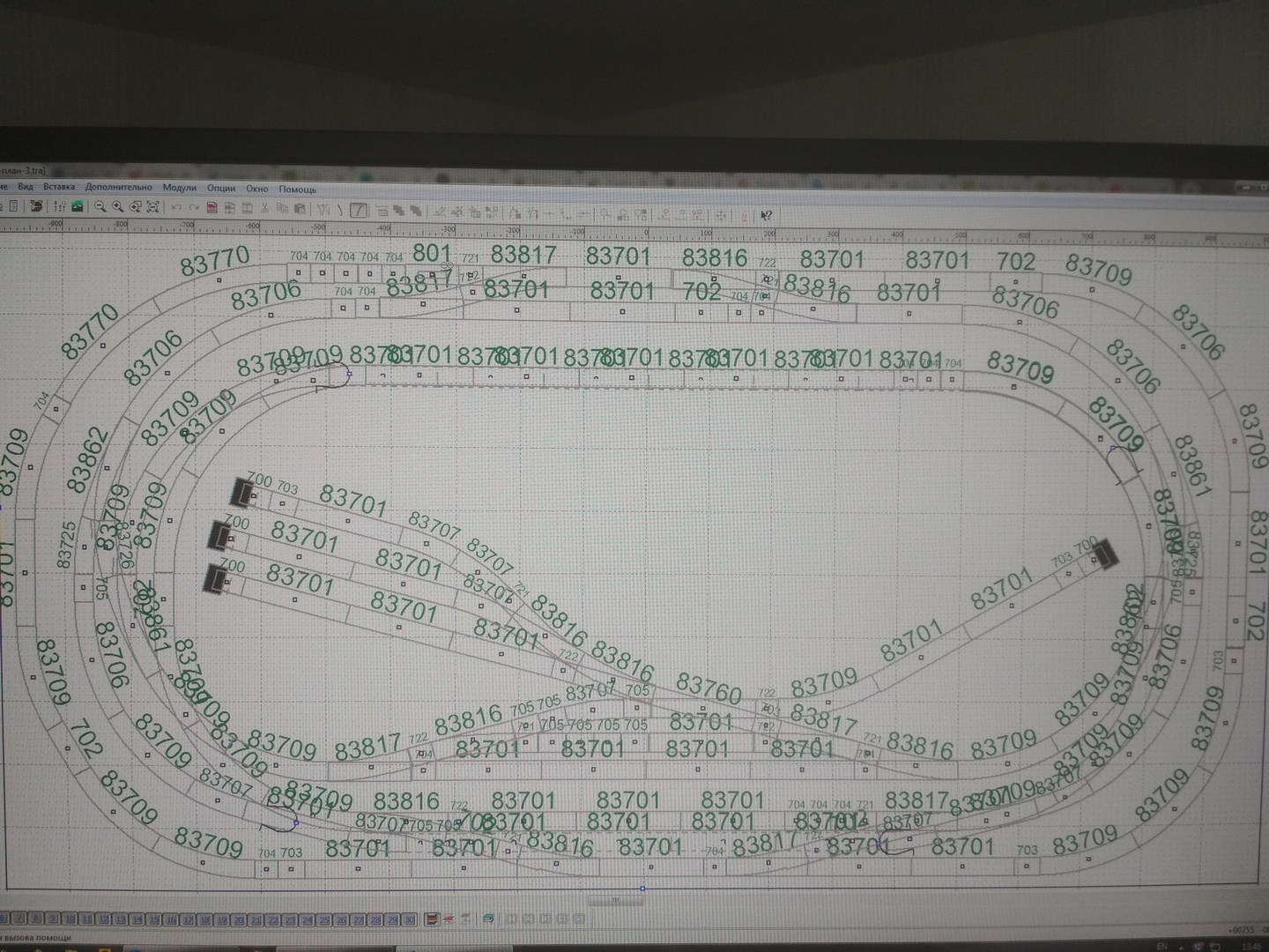

И так, прошлая схема (под кодовым названием "гоночный трек") была успешно разобрана с целью дать всем немного отдохнуть от ж.д.
Но прошло достаточно времени, что б задуматься над новой. Закуплены елки, вокзал, перроны и даже пост управления.
ТЗ на новую схему было таким:
1. не настолько прямолинейно, как первая, больше витиеватости и неожиданностей.
2. задействовать по максимуму имеющийся материал.
3. обеспечить одновременное движение минимум 3-х локов без переключения стрелок.
К сожалению выполнить удалось лишь п.1 и п.2 (при чем исполнение п.1 несколько пугает), а вот с п.3 беда. Сколько не прогонял в уме локи по схеме, запустить даже 2 без лишней возни не простая задача)) вот, сама схема не крепилась, но добрые люди надоумили прикрепить архивом. На "косяки" с высотами в некоторых местах и одну нестыковку не обращаем внимания, "так надо" (с).

Возможны неожиданности (не самые приятные) в прохождении такого макета вашим подвижным составом. Кривые, подъемы, сближение поездов идущих на соседних путях желательно проверять испытаниями. К примеру, товарищ думал у себя сделать "восьмерку" на макете, с мостом на пересечении. Однако на выделенной площади получался довольно крутой подъем на мост, и почти весь подвижной состав начинал "шлифовать" рельсы. Пришлось для малых собирать обычный овал. Ваш "гоночный трек" в этом плане был гораздо лояльнее - радиусы довольно пологие, много прямых участков.больше витиеватости и неожиданностей.

это да, этого и боюсь. Тут и подъемы круче и разъезды стремнее. Испытания всё покажут. Даже с прошлым "лояльным" треком были некоторые вопросы. Но теперь я более подкован и не буду хвататься за сердце, когда мой шестиосник начнет буксовать там, где легко взлетает 4-х осник)))Muton писав:Возможны неожиданности (не самые приятные) ....больше витиеватости и неожиданностей.
И места вроде не мало под мой масштаб, а развернуться хорошенько не получается(((

Не загружая схему в wintrack по скрину вижу, что этот путевой план не жизнеспособен. Как минимум в нескольких местах есть серьезные проблемы.

Не, ну я конечно могу не комментироватьdepeche писав:Ну вот, пришел поручик и......![]()
Удаляю и начинаю рисовать новую...
Начинать нужно но старое советую не удалять. Иногда старые схемы дают новые идеи. Главное на них (старых схемах) не зацикливаться.
Старайтесь исключить:
—выходы на разные уровни непосредственно через стрелки.
—Подъемы в прямой max 5см/пм, в радиусе max 4см/пм
—сближение по осям менее чем 43мм

burbon писав: Старайтесь исключить:
вот если б я этого хотел, то сюда точно ничего не выкладывалburbon писав: Не, ну я конечно могу не комментировать![]()
Буду пробовать на базе старой сделать всё "правильнее". Если не выйдет, то тогда уже буду по "живому" смотреть и корректировать. Практика - она барышня загадочная. На чистом радиусе длинной метр с подъемом 7 см и выходом наверху в стрелку у меня локи летали, а на радиус+прямая+радиус длинной почти 2 м (правая крайняя часть моего "трека"), на последнем переходе прямая-радиус некоторые умудрялись буксовать.

Кто любит разгадывать ребусы, порождённые больным воображением, то вот вам:
Синее и жёлтое кольцо можно сделать плоскими, без уклонов.
Как выложить это тиллиговским беттунггляйсом и возможно ли это вообще — не знаю, сейчас проверять некогда.
(сорри, не могу развернуть его в горизонтальное положение).Синее и жёлтое кольцо можно сделать плоскими, без уклонов.

Спасибо за внимание к моей теме!
Конечно, такие выкрутасы на моей площади с моим путевым, да с соблюдением всех догм - дело не реализуемое, НО пару идей почерпнул и постараюсь применить.
А пока что небольшая переработка "гоночного трека"
