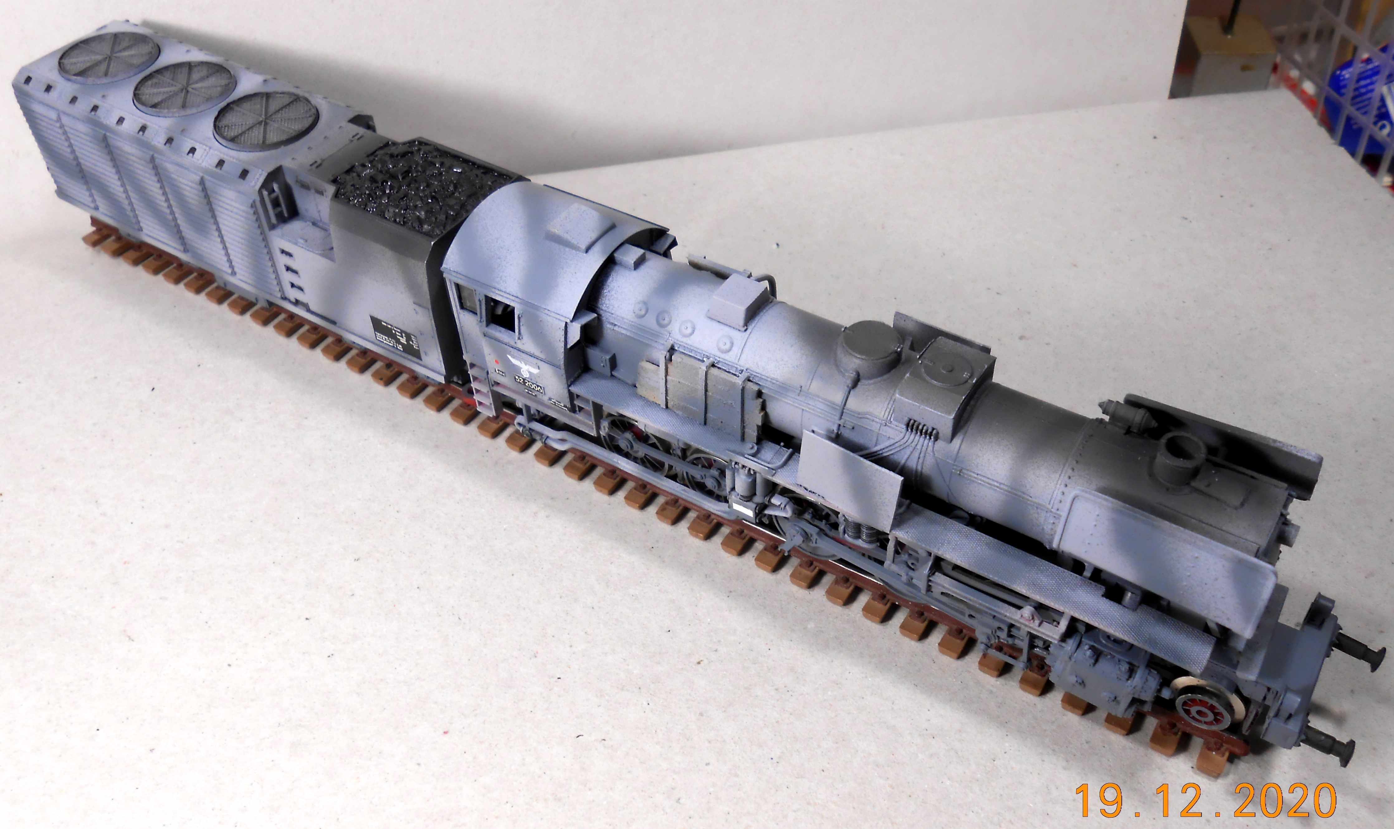

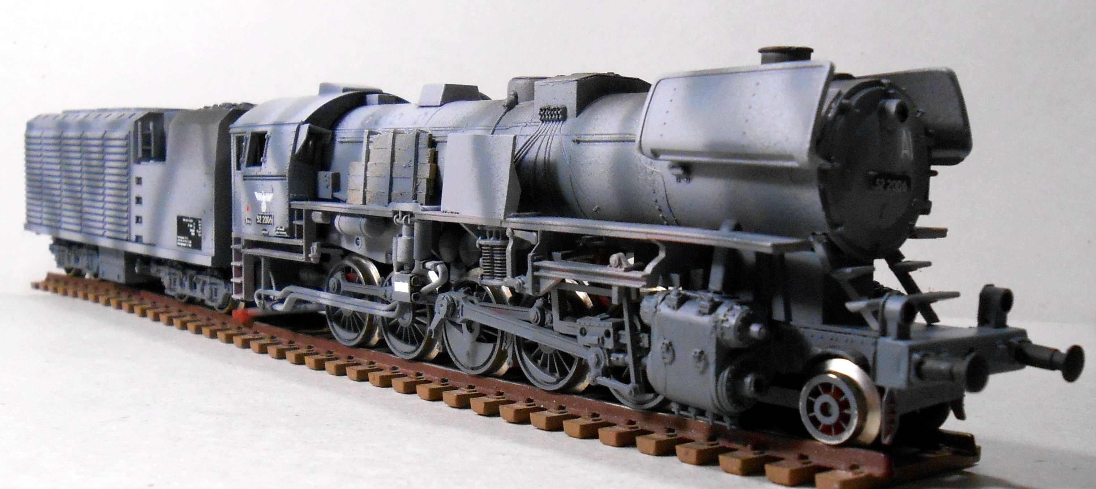

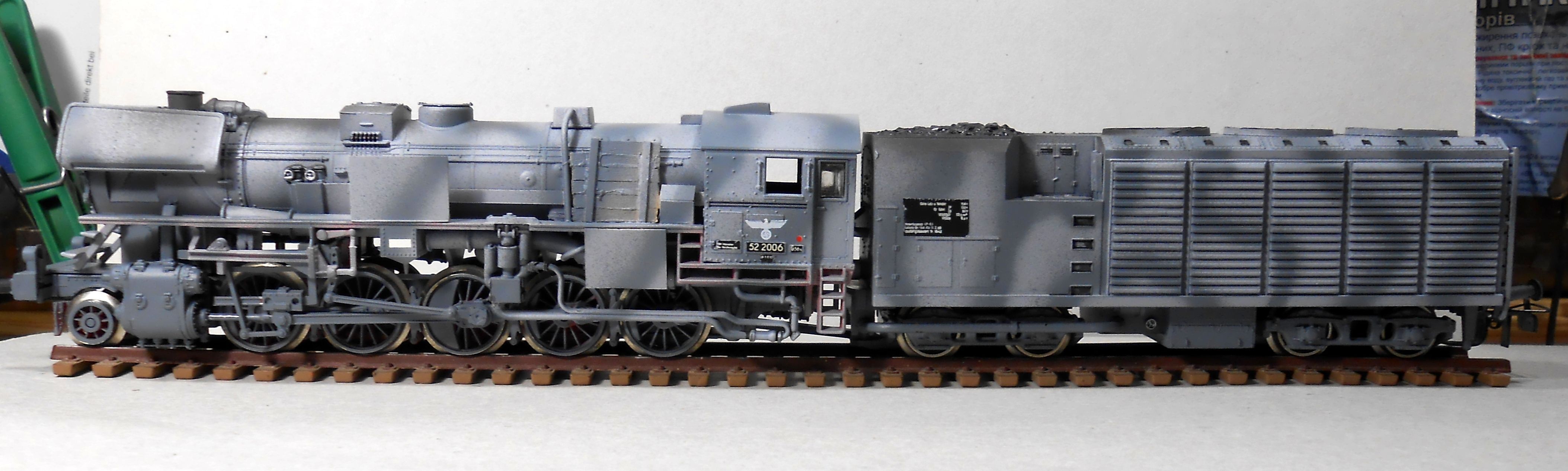

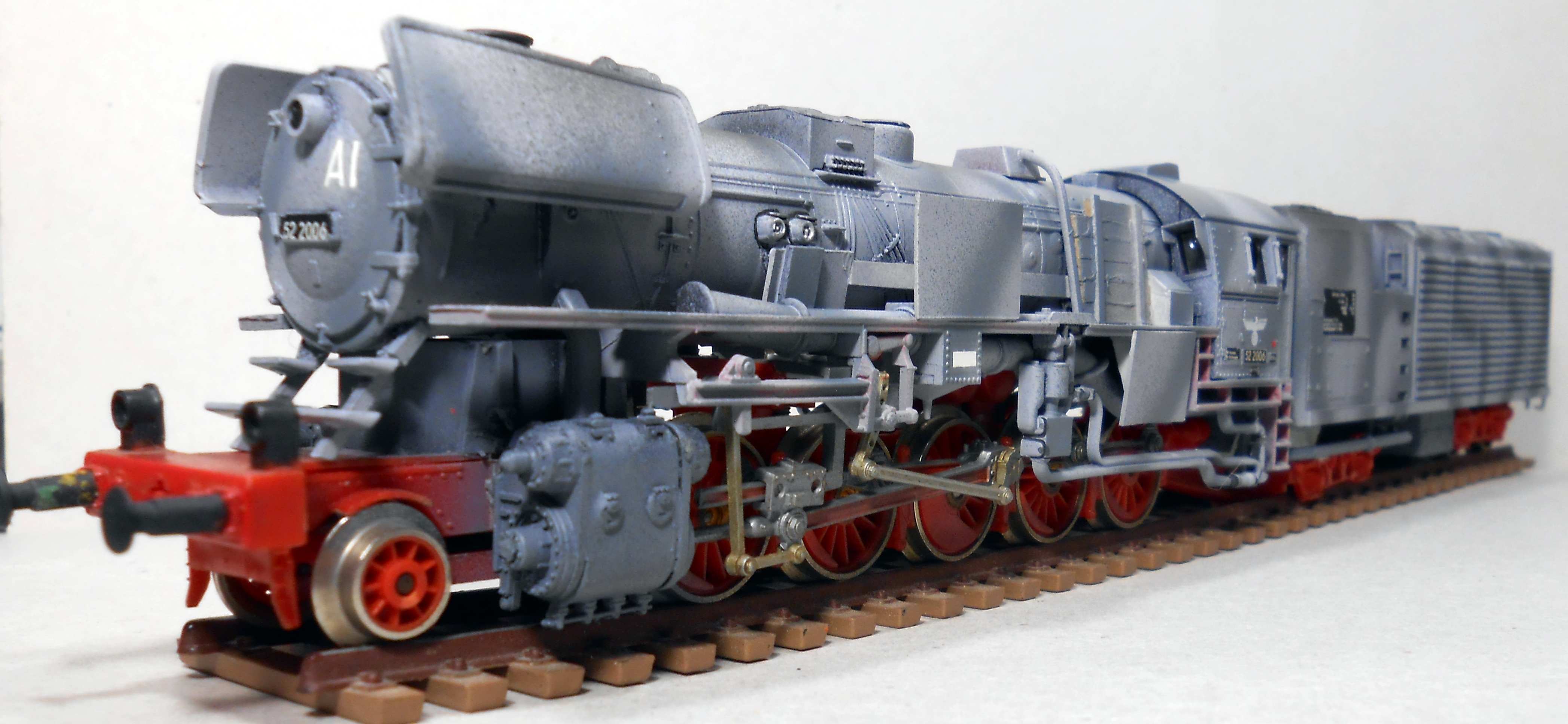

Увлеченный военной темой решил запилить к этим вагонам соответствующий кригслок.
В запасах был совершенно разбитый конденслок.Восстановил,задул.На данный момент жду
запчасти для обмоторивания.
Весь поездец вместе
Весь поездец вместе
Поезд отображает осенне зимний камо конца войны.Когда в Европе все было очень грустно.

Дионисий, отлично получилось! Но, если брать паровоз, то 52-ой надо было целиком в военную серую окраску красить, а уже потом на него наносить камуфляж. Все 52-е с заводов выходили в серой военной окраске, и уже по окончании войны их начали окрашивать в стандартные цвета. То есть никаких красный частей на нем в период войны не было - поэтому ходовые части стоит тоже докрасить в серый..

ivan писав:Дионисий, отлично получилось! Но, если брать паровоз, то 52-ой надо было целиком в военную серую окраску красить, а уже потом на него наносить камуфляж...
Иван,спасибо за внимание к теме и вашу историческую правку.Ходовая часть еще в работе.
Задую обязательно в серый.Подмывало уже показать результат... :oops:
vover писав:Денис, а каких деталей нехватает кроме колес?
Тендер имеет только одну тележку,и то с двумя лопнувшими по классике шестернями.
(видно на фото)Остальное ожидаю в ближайшее время. :roll:

ivan писав:А Вам он достался как в таком состоянии? Видно, что цилиндры не родные, паропровод от дымососа к тендера частью отсутствует. Может еще чего.
Вы правы.Он мне достался в виде кулечка с деталями.На который сели попой.Несколько раз.
Плюс немец видимо хотел из него перепилить в какуюто модификацию.Ибо улитку и паропровод
он ампутировал,котел заделал.Цилиндры от полтинника.Вобщем с учетом всех недостатков
и наличия запчастей у меня собрал такого вот франкенштейна.Не пропадать же добру. :roll:

Ну воть.Кригслок подкрасил и поставил на ход. 8-) Теперь у него такой видок.
