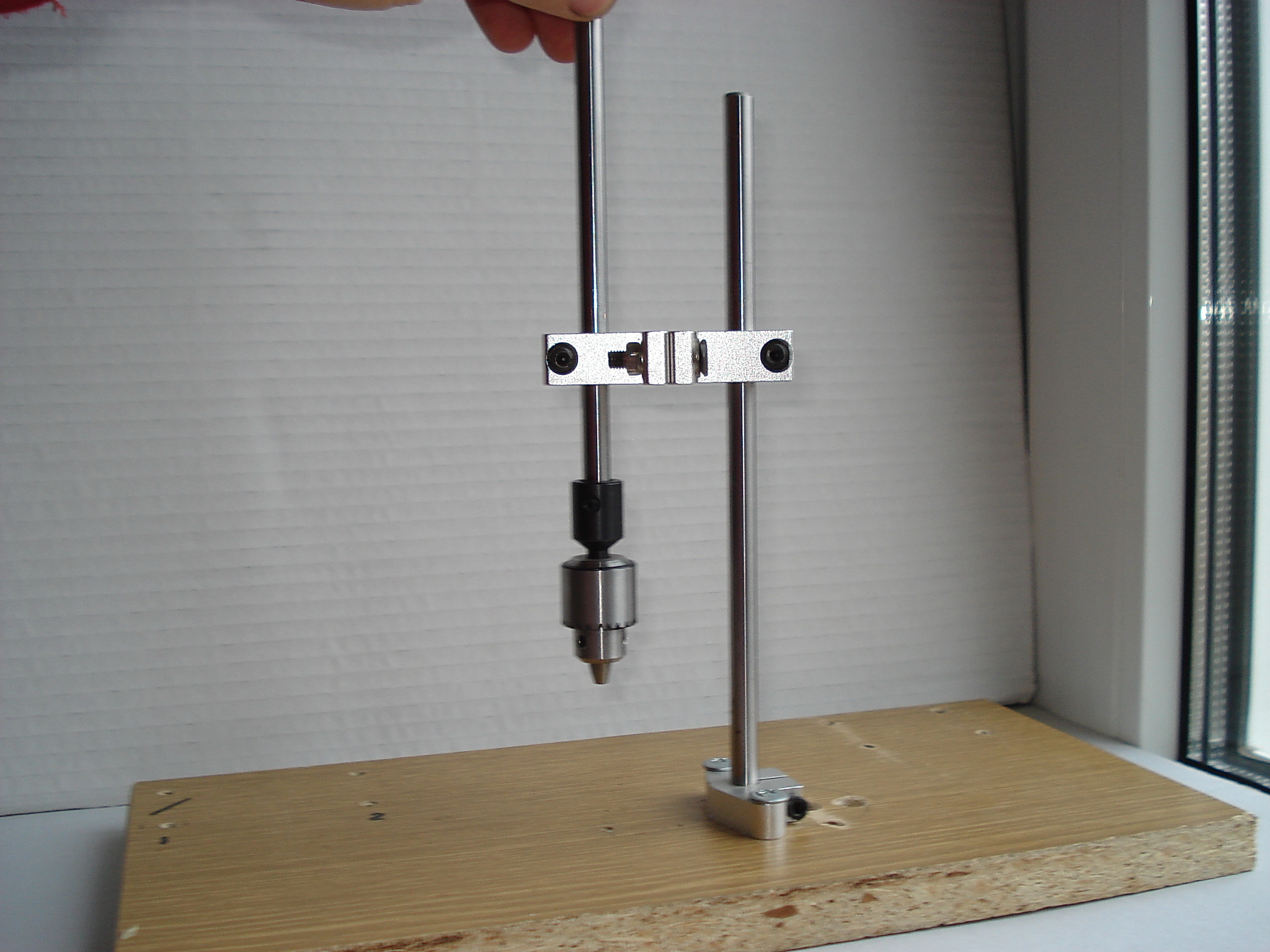

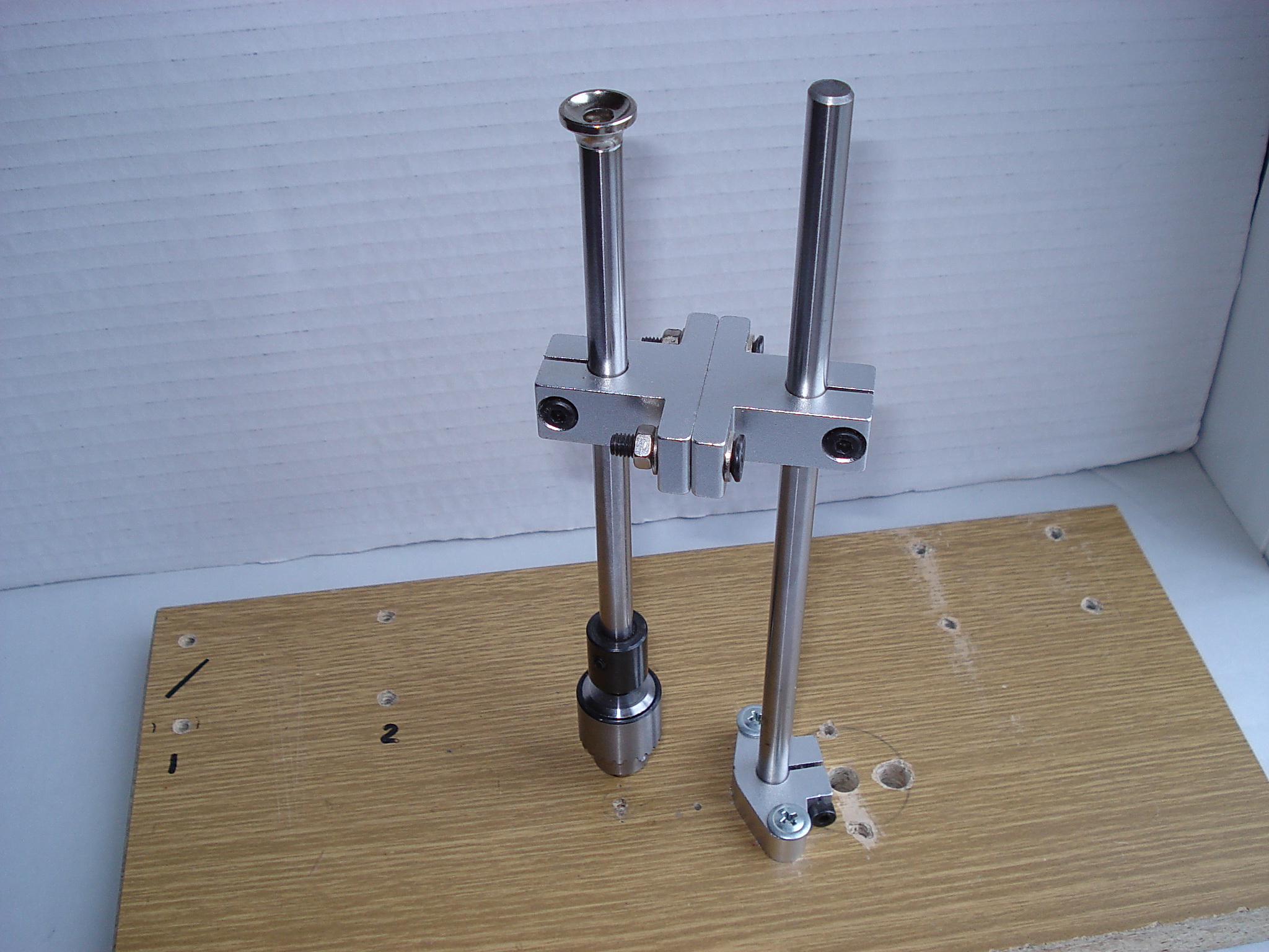

Сделал себе ручную сверлилику.Сверлить пластик очень удобно.Да и резьбу в пластике нарезать тоже этой приспособой можно.Сделана на коленке из подручных материалов.Может кому идея и пригодится.

Отличная вещь по-моему! А то ручной дрелью всегда перпендикулярно поверхности трудно точно попасть)) :lol: Постоянно какие-то небольшие закосы идут.

Вова, а из каких это деталек? А то материалы подручные, но выглядят как фабричные, все очень аккуратно.
Leonid Popov писав:А то ручной дрелью всегда перпендикулярно поверхности трудно точно попасть)) Постоянно какие-то небольшие закосы идут.
Точно.

Детали от принтеров,покупал в инет магазине.Всё здесь https://reprapstore.prom.ua/g27731257-p ... iki-vtulki
Вал 8мм. и соответственно всё под него,а патрон и переходник на АЛИЭКСПРЕССЕ.

У меня тоже не с первого раза такая придумка получилась.Уйму вариантов перебрал :geek:

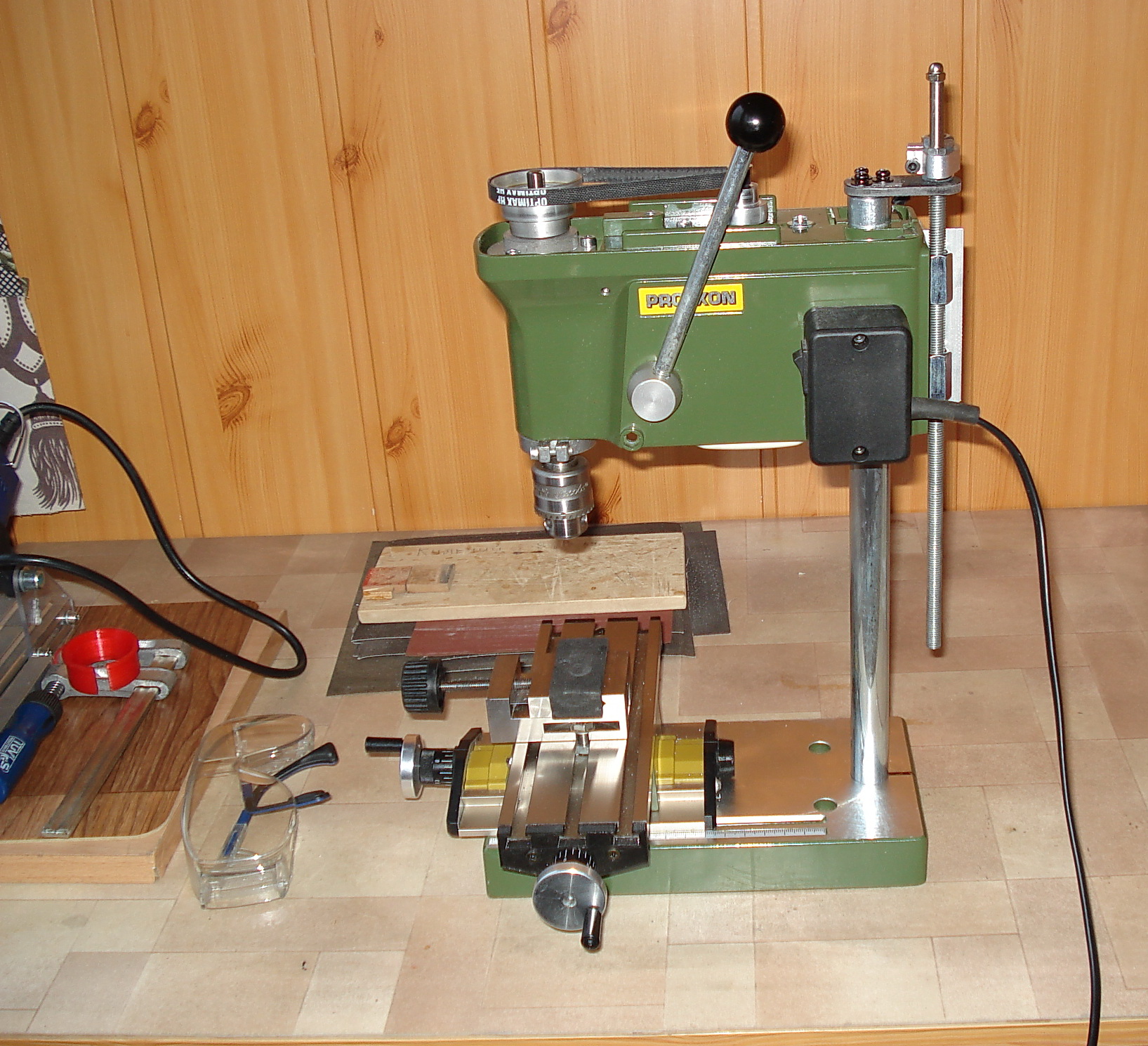

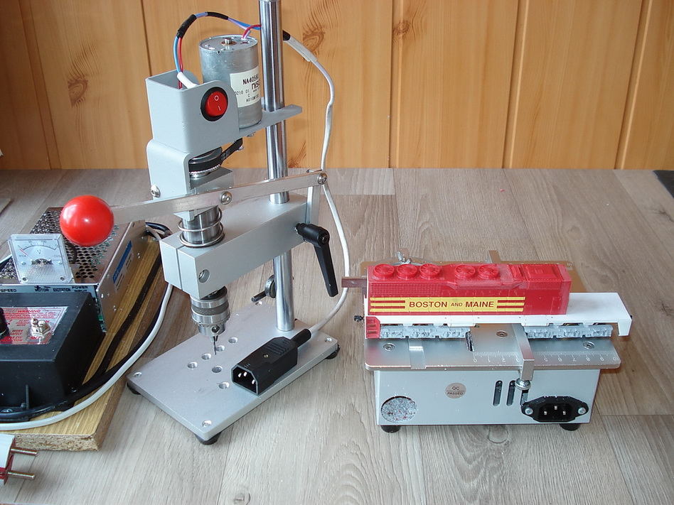

Потом купил Praxxon теперь ваяю из него вертикальную подачу.

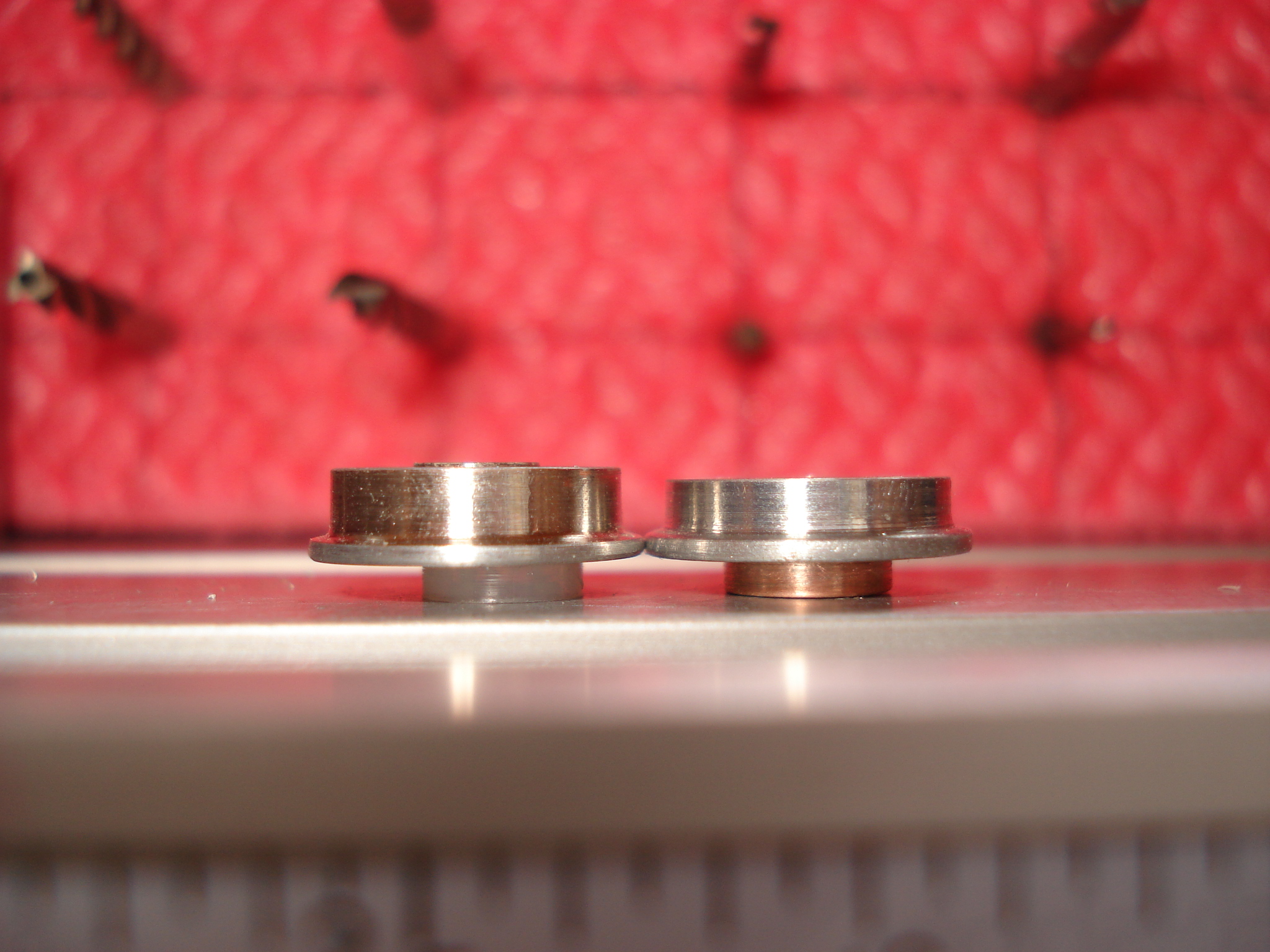

Пустил первую стружку.Аля фрезер и токарный станочки.Обтачивал колёса о TRIX.Старые модели имели жутко большие гребни и ширину обода.Пришлось поработать напильником.Фото колёс до и после запила.

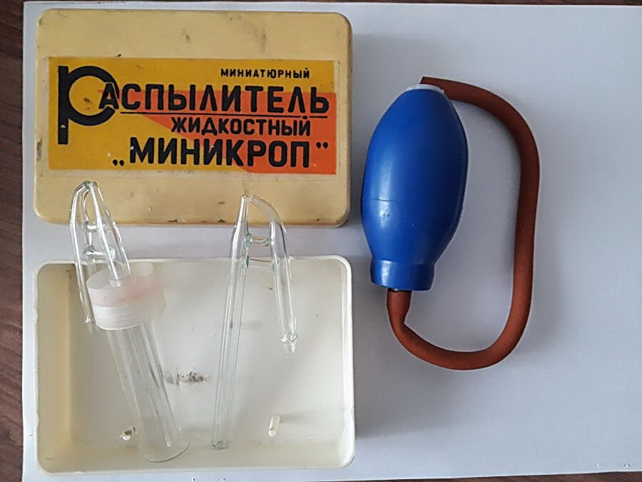

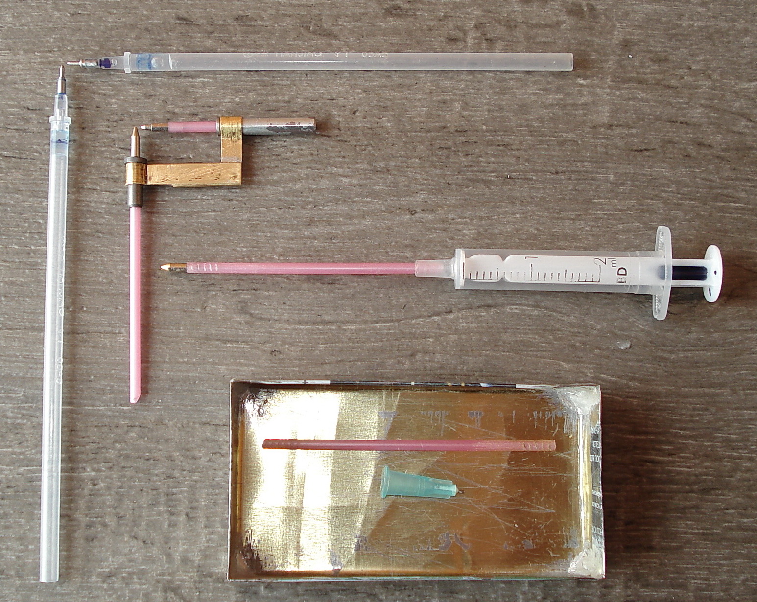

Бюджетный вариант краскопульта.В далёкие годы,этак 89-90 купил я себе краскопульт "Миникроп".Он правда быстро разбился,потому как стеклянный был.И на этом принципе сделал я тогда себе подобную схему краскопульта.Все эти годы красил свои модели только им.Так,что как бюджетный заменитель очень даже ничего и сделать можно на коленке.

Бюджет можно использовать самый примитивный.

Володя, прямо, не просто бюджетный, а ещё и полевой (автономный) вариант!

Повідомлень: 586
Has thanked: 436 times
Been thanked: 275 times
Re: Сверлилка и не только.
Ура, наконец-то понял что это за хрень из стеклянных тубок валялась в ящике лет 35. А это "Миникроп" был... Только без груши. Думал что это лабораторная горелка.
