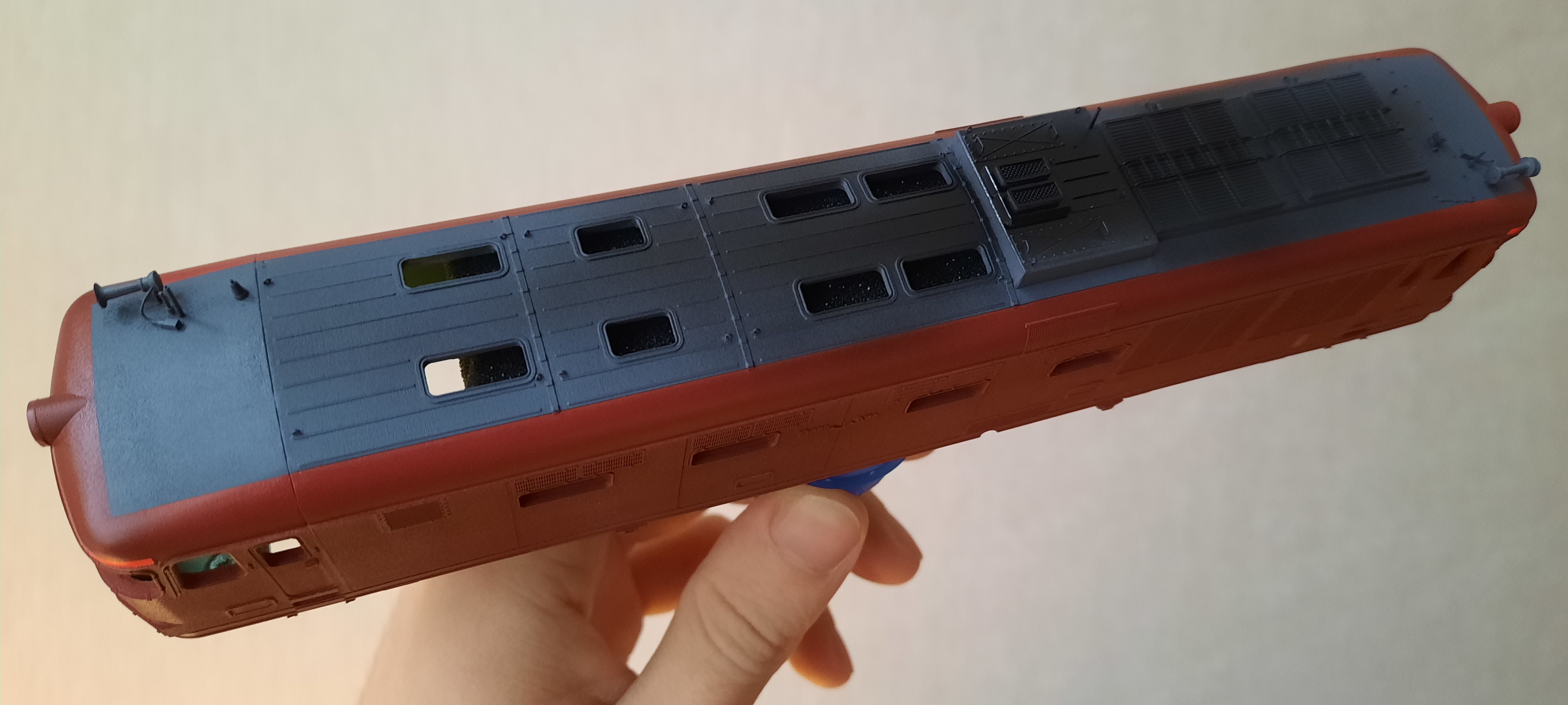

Умеренное напыление на крыше рабочей машины.
- Has thanked: 531 times
- Been thanked: 549 times
Re: ТЭП60. Подмосковный "медведь" в 1:87.
бываетLeonid Popov писав:...мой тел почему-то оттенки красных искажает в сторону коричневого...
порядок..., мне нравитсяLeonid Popov писав:Умеренное напыление на крыше рабочей машины.

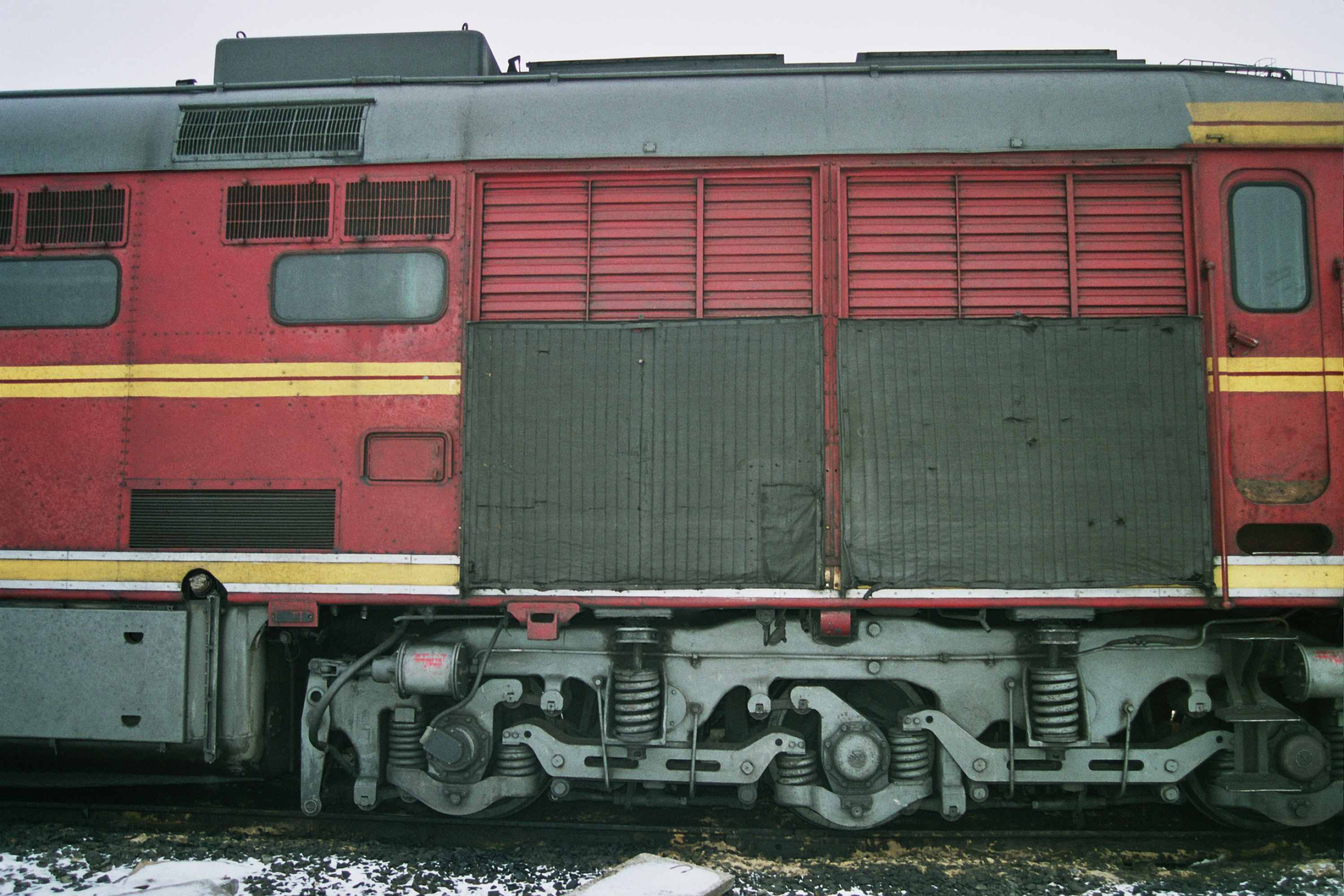

Боковины тележек.
добавил, имитацию "каких то круглых шин" ( не знаю их назначения), и имитацию привода для скоростемера... (это заготовка, они ещё не приклеены и не обрезаны, это будет позже, когда будет метельник)...
ну вроди ничё так получилось... Вот как на прототипе... рассматривая уже собранные работы, обратил внимание, что на модели Месье RTM, мастер собиравший её тоже сделал такие "штучки"... навозился...
, но интересно было, ещё раз убедился какая "чёткая" тележка несмотря на всю сложность, собирается она весьма технологично, и спроектирована очень умно, жаль что чуток не в "ходовую сторону", хрупкая, но лучше мучаться с такой проблемой, чем изготавливать подобное самому в ручную
готовил и клеил всю навесную мелочёвку, - цилиндры, пружины... и рассматривая настоящую тележку, захотелось добавить "проволки"Barbosa_ писав:.... осталось ещё наклеить некоторую мелюзгу...

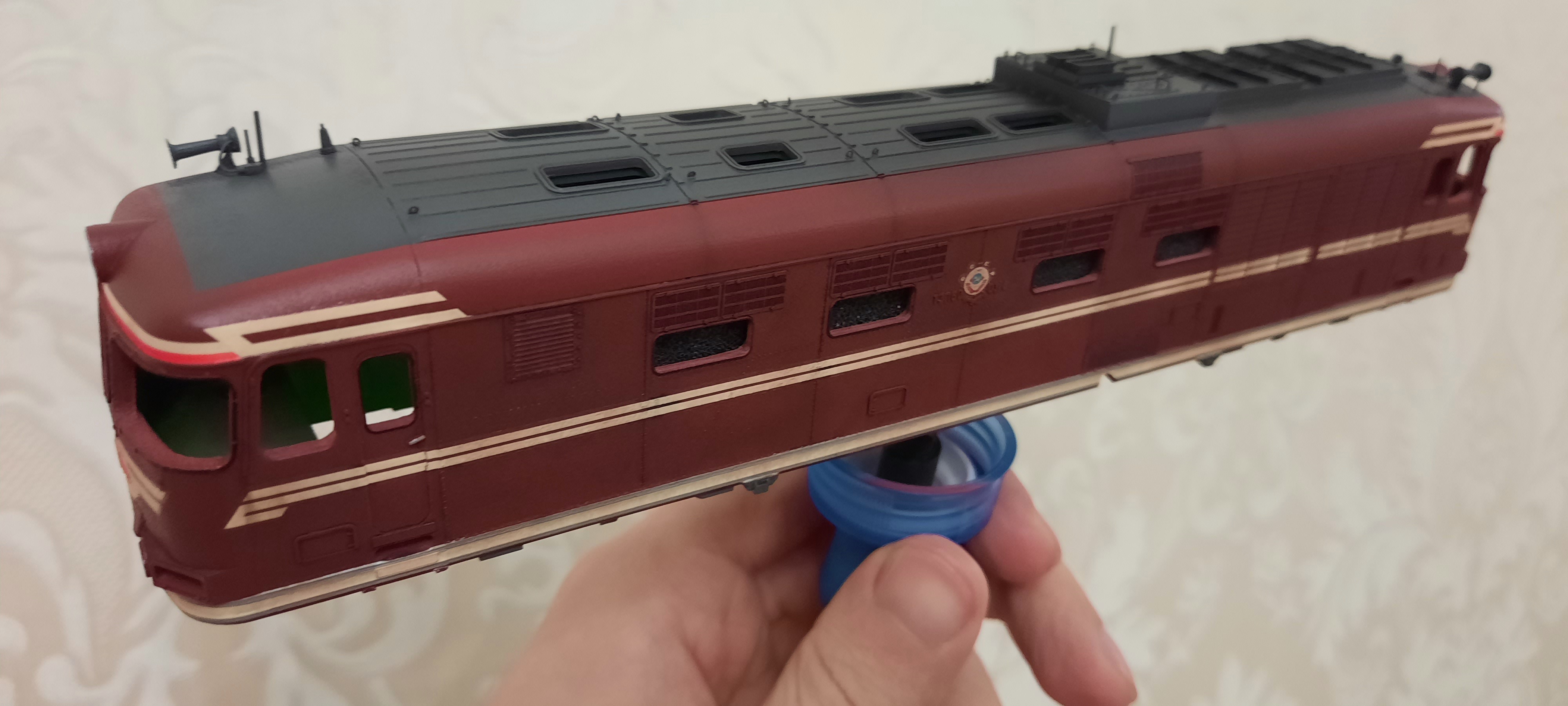

Декали на четвёртом кузове ТЭП60 уже наносятся увереннее, чем раньше, и я уже не боюсь, что можно запороть предыдущие процессы. Яркий настольный свет просто извращает цвет на фото.
Депо Одесса проводит малярные работы
Прикольно меняется тон основного цвета на разных фотках

Да, Саня. Тебе остаётся только гадать, каким он к тебе приедет))))

Покопался в настройках телефона, вроде основной цвет здесь более менее, только светоотражайка стала розовой.
На деле она именно совковая оранжево-алая.

Какая миленькая эмблемка Коломзавода на мордочке получилась, такая изящная, шик
...вот это уровень
отличная работа
Я с трудом представляю как это сделано, сведено вместе в одну точку такая куча цветовых слоёв - и светоотражающий фон, и базовый цвет внутри колечка, и само серебристое колечко и жёлтая декаль
Окантовки оптики серебристые тож шикарно сделал, изящно они смотрятся...., оживает, оживает машина
, превращается постепенно в "тепловоз"

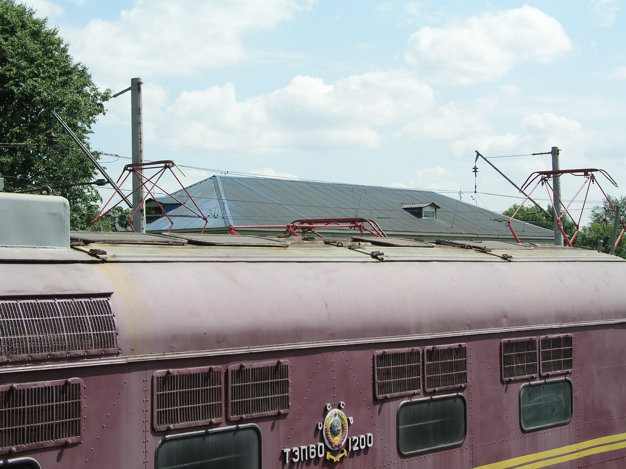

В наборе этого кита, рельефный герб есть, но к сожалению чуток не правильный, другой формы, он Луганский... и недостаток этот отлично исправлен на следующем тепловозе, на ТЭП70, где правильный Герб сделан литым с корпусом...
правильный Герб... Герб из кита ТЭП60..
