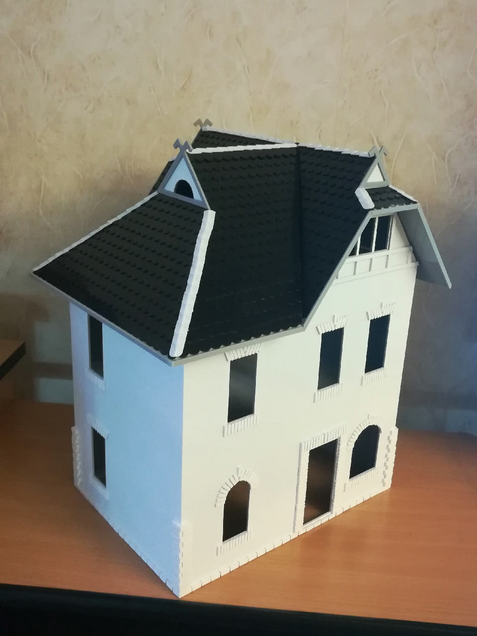

Всем привет!
Стала задача сделать какое нибудь простенькое строение в типоразмере G Начал думать, что бы сделать? Полистывая каталог Auhagen приглянулся вокзал Goyatz. Вокзал очень компактный и в тоже время красивый. Но! Нужно простенькое здание, а тут... Принял решение делать именно его но с небольшими упрощениями.
Сел за комп, за два вечера спроектировал модель в SolidWorks. Скомпелировал файлы и подготовил для порезки. После фрезировки основных деталей начал предварительную сборку

Суммарно полтора флакона модельного клея по пластику KibriStinky писав:Ахренеть монстр! Сколько литров клея ушло?
Самым сложным в этом проекте оказалось изготовить крышу. Пришлось вспоминать школьный курс геометрии.

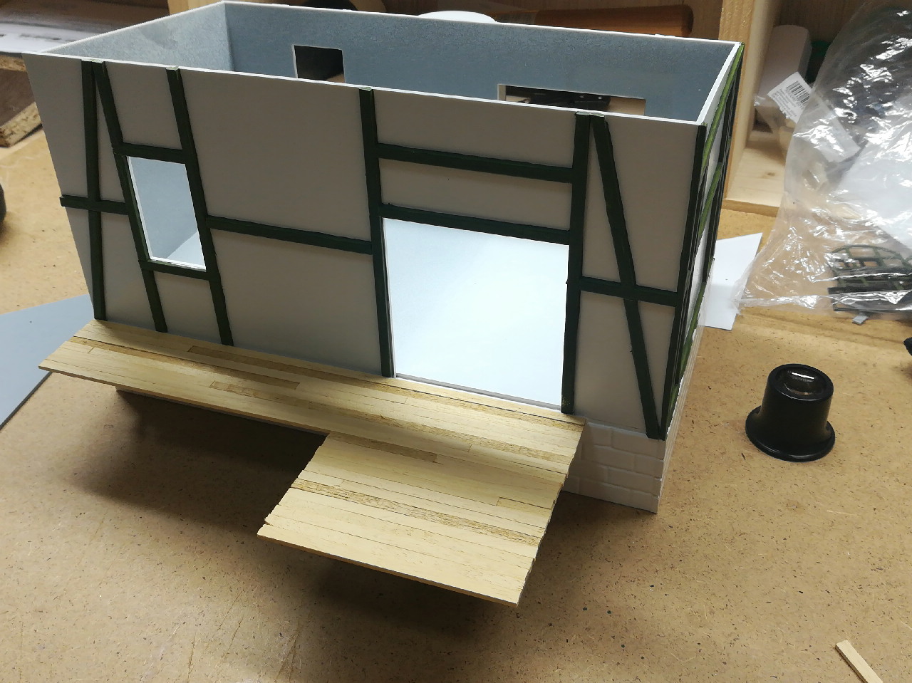

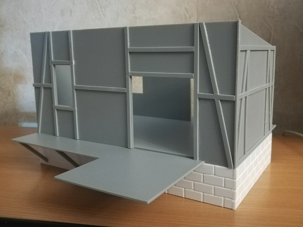

Дальше пошла веселуха: нарезал кирпичи и начал их клеить в задуманные места
P.S.забыл упомянуть про "фахверк", который сделал до поклейки кирпичей

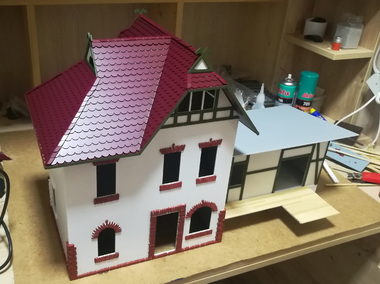

После поклейки кирпичей и фахверка занялся кровлей крыши

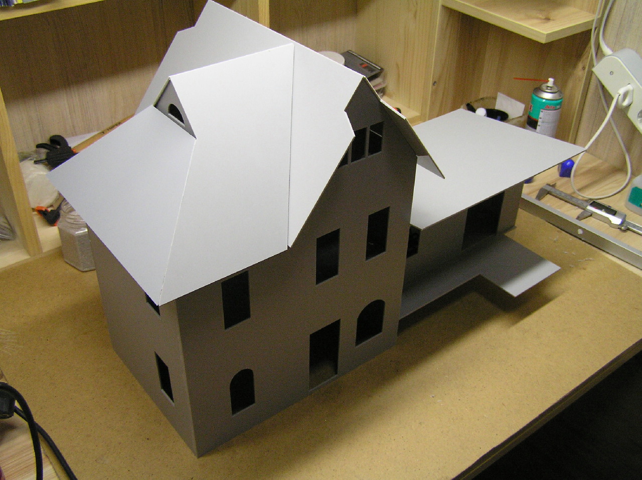

Нарезал окон
Грунтанул здание белым грунтом и провел предварительную сборку перед окончательной покраской
прикинул окошки

Зате дякуючи цій веселухі -вокзальчик просто відразу преобразився. Благо кирпічики не вручну вирізати. Гарний будиночок намічаеться. Можу тільки здогадуватись скільки полістиролу пішло.burbon » Вчера, 22:45

Спасибо за оценку. Кирпичи резал на микроциркулярке.Винт 757 писав: Зате дякуючи цій веселухі -вокзальчик просто відразу преобразився. Благо кирпічики не вручну вирізати.
Около двух квадратных метровВинт 757 писав:Гарний будиночок намічаеться. Можу тільки здогадуватись скільки полістиролу пішло.

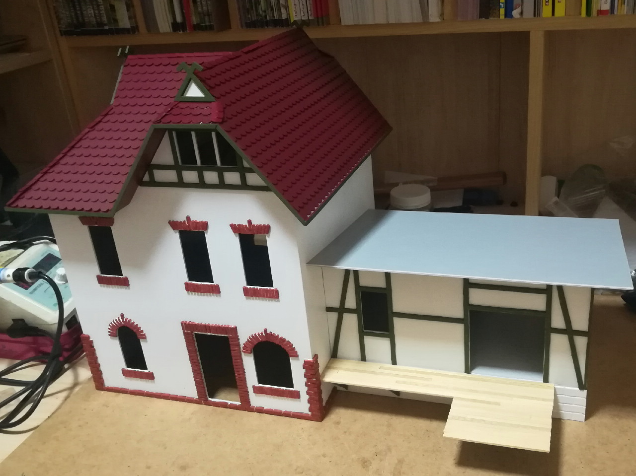

Покраска кистью не моё. Пришлось привлекать супругу. Она не сопротивлялась

Ну да, ещё и захотела свой экземпляр. Немного подправил под её хотелки и уже частично даже порезал. Но это уже другая история...Винт 757 писав:Вона просто подумала що це макет майбутньої Вашої дачі - тож показала в якій кольоровій гамі її будувати. - жартую, але круто коли дружина підттримуе та ще й допомагае це круто.
Что же касается этого вокзала, то он уже закончен. Понемногу режу фотки и размещаю тут.
Покраска крыши Промежуточная прикидка

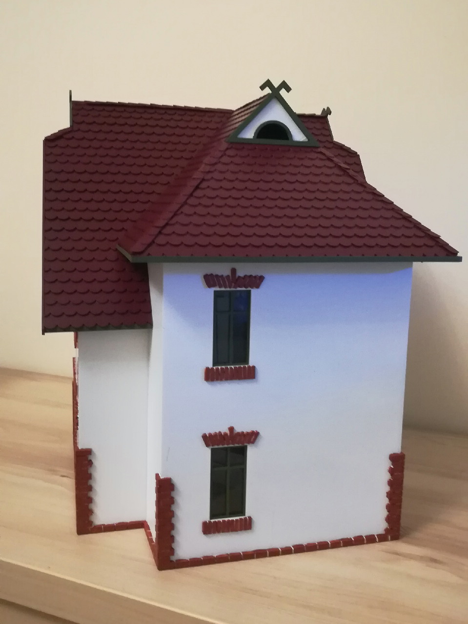

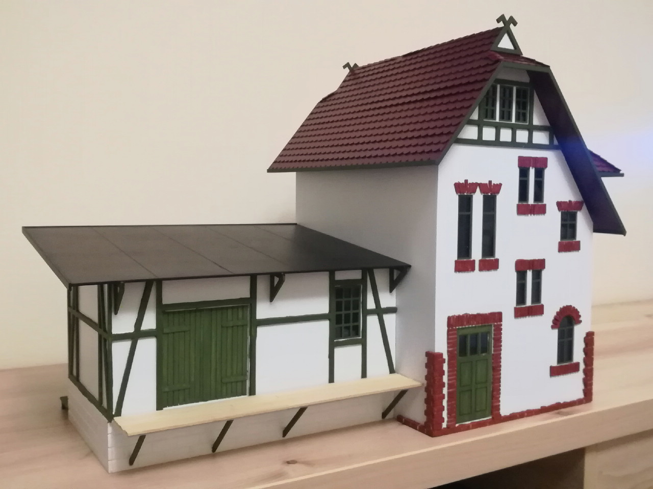

Вот что вышло по итогу
Спасибо за внимание

Re: Реплика вокзала Goyatz
Отличный вокзал!
Можно поговорить о везеринге, но с учётом специфики целевого назначения это будет излишним. В ходе эксплуатации сам состарится и полагаю, что достаточно быстро...
Но фундамент пакгауза я бы цветом выделил.
По фундаментным плитам была дискуссия. Победила финишная версия.
Визеринг не предполагается. "Домик" должен выглядеть как конфетка
