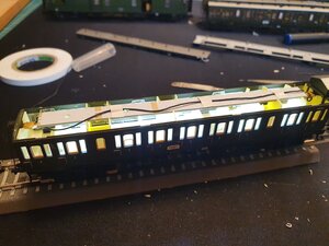

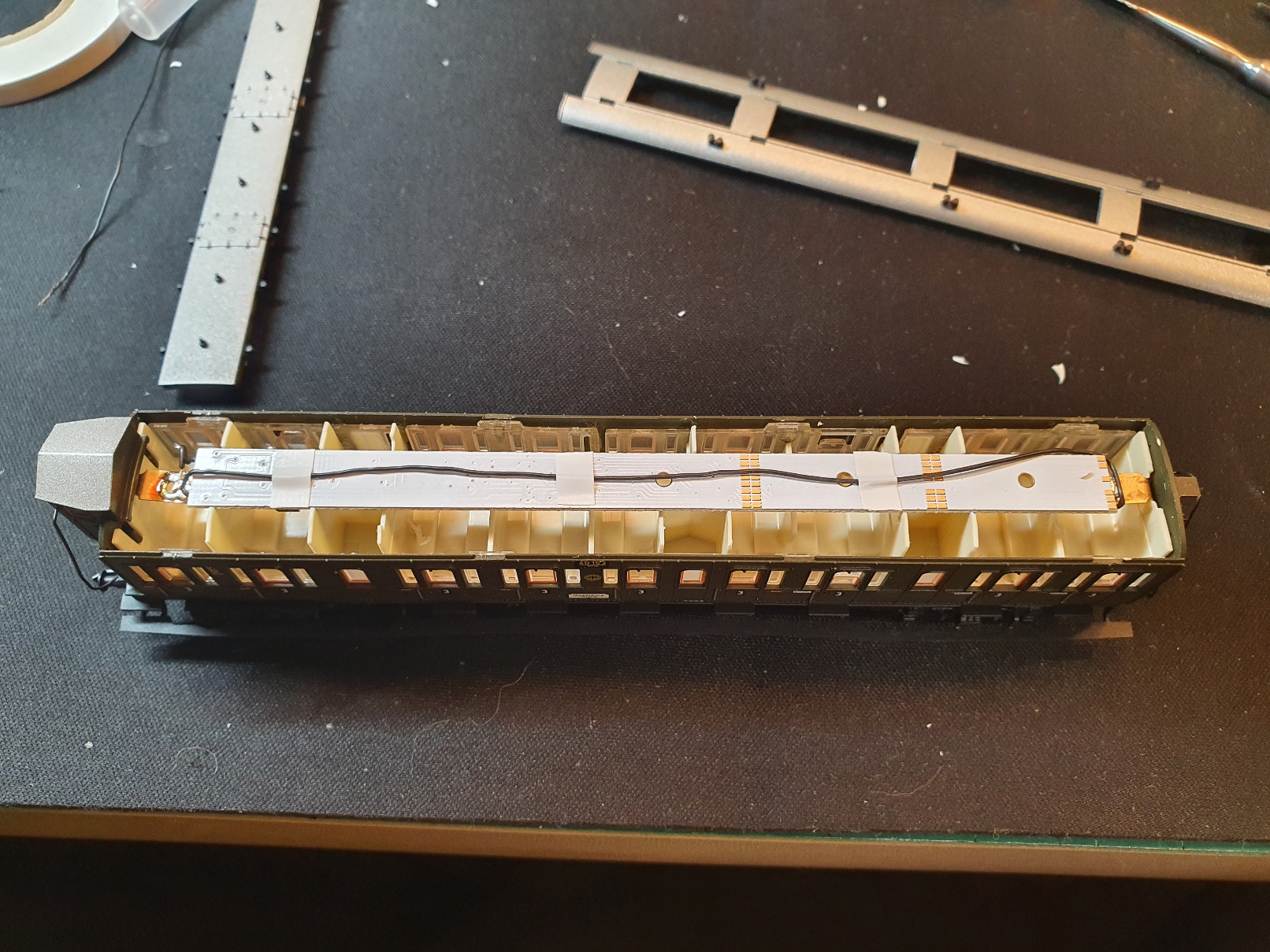

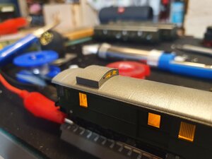

Приехал ко мне недавно вот такой замечательный сет
Покрутил в руках, попускал слюни и начал оживлять сию красоту, буду ставить световые декодеры от Viessmannб вот такие https://www.gaugemasterretail.com/magen ... n5077.html.

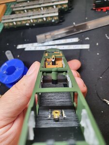

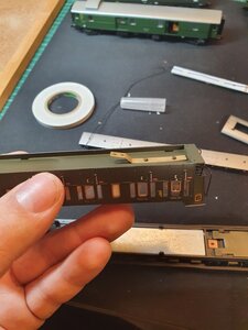

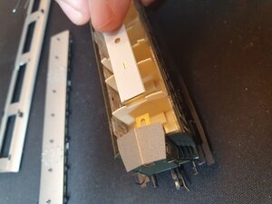

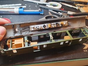

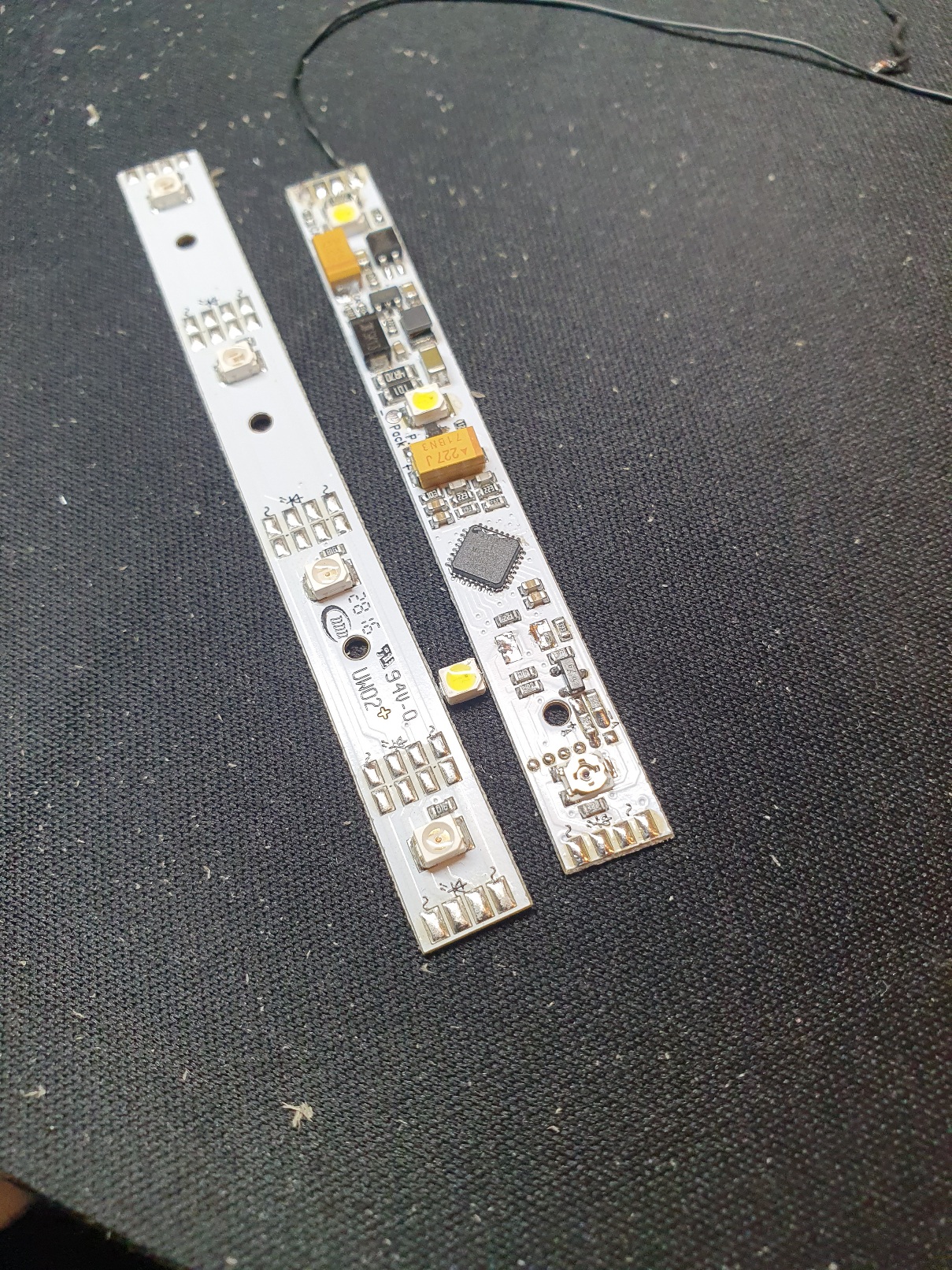

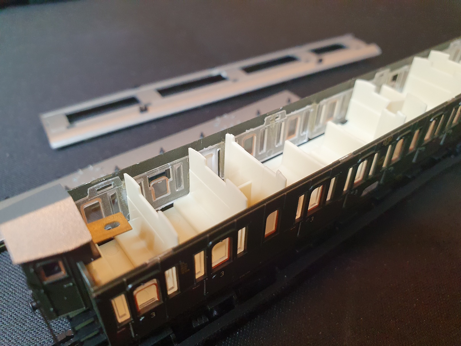

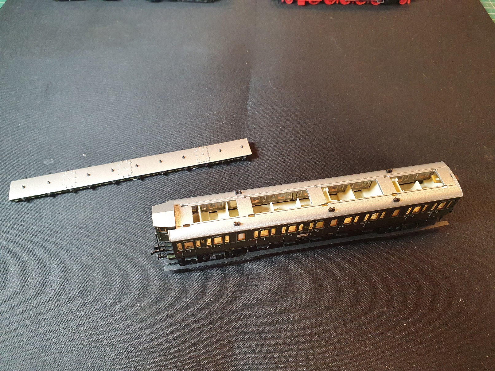

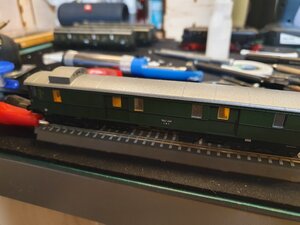

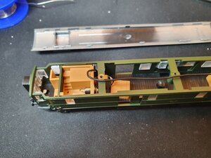

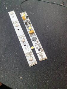

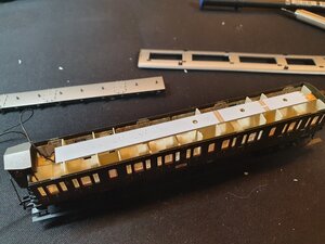

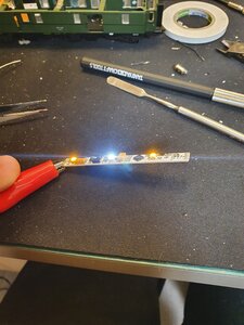

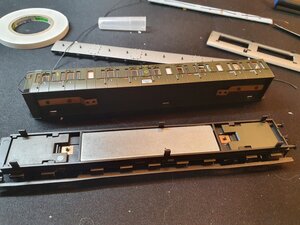

Стартую, первым делом снимаю верхний погон крыши, следом саму крышу вагона На внутрянке вагона уже есть места под плату освешения и токосъем, места правда уже чем нужно Материал салона мягкий и подгонка посадочных мест не вызывает проблем, отрезаем "ленту" нужной длинны и примеряем на место проверяю токосъем, на одном нет контакта, отковыриваю вагон от днища, тут нужно немного подогнуть контакты, собираю обратно, проверяю, все ок, можно паять пату Прописываю декодер, и... И мягко говоря удивляюсь, два вагона светят правильным тёплым светом, а вот один похоже почувствовал что превалил в 5ю эпоху, снимаю плату паяю другую, все ок. Тут кстати забавная ситуация, "белая" плата оказалась в закрытой новой коробке с артикуом жёлтой Теперь очередь багажного, снимаю крышу, тут всё хуже, вагон старше, установлен заводской свет, но он подведен только в дежурку ещё одна проблема, места в вагоне не много, и двери работают, просто так кинуть плату на пол не вариант. Посидел подумал...

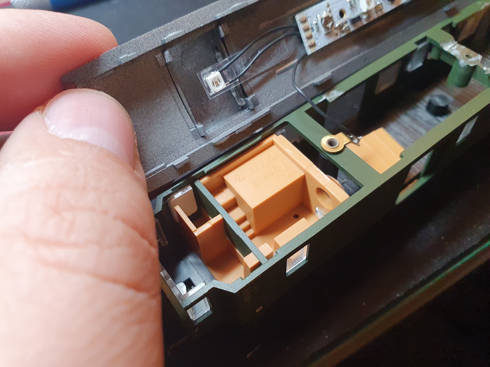

Преношу два диода с обрезка желтой платы на белую, они будут освещать салон, а вот один паяю к проводам. 2 в итоге получил вот твкую сборку Итог, получил свет, где хотел Вот и вся битва за свет, с кофе и перевывами пара часов. Тепер жду звуковой декодер в лок, но это уже совсем другая история...

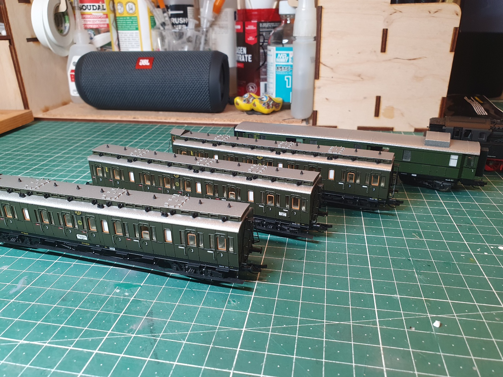

Интересно глянуть как они светят целым составом в сумерках.

Классно светят, иногда программно нужно "задавить" яркость. Но в этом случаи похоже всё ок.Stinky писав:Интересно глянуть как они светят целым составом в сумерках.
Тарас, спасибо что выложил. Для меня осталось непонятным только одно: для чего ты тянул через всю плату провод от второго контакта? Там на плате есть где запаивать питание на обеих концах. Глянь тут
Давай следующий обзор

Да ты прав, я вообще упустил этот вариант, так что отвечая, зачем тянуть провод, просто не подумалburbon писав:Классно светят, иногда программно нужно "задавить" яркость. Но в этом случаи похоже всё ок.Stinky писав:Интересно глянуть как они светят целым составом в сумерках.

А кто-нибудь встречал подобные проекты по освещению с декодером самостоятельной сборки на ардуино например?

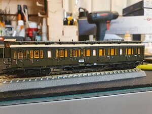

А пожалуйста, пока папа садил лес, ребёнок изучал матчасть)Stinky писав:Интересно глянуть как они светят целым составом в сумерках.

Классно светят вагончики
Удивляюсь, как в таком масштабе все технологично сделано

Сам не фанат освещения в моделях, но ваш поезд выглядит хорошо, оттенок и яркость отлично подобраны. Спасибо за фотки!

Классные вечерние снимки в деревьях получились! Спектр свечения очень правдоподобен.
