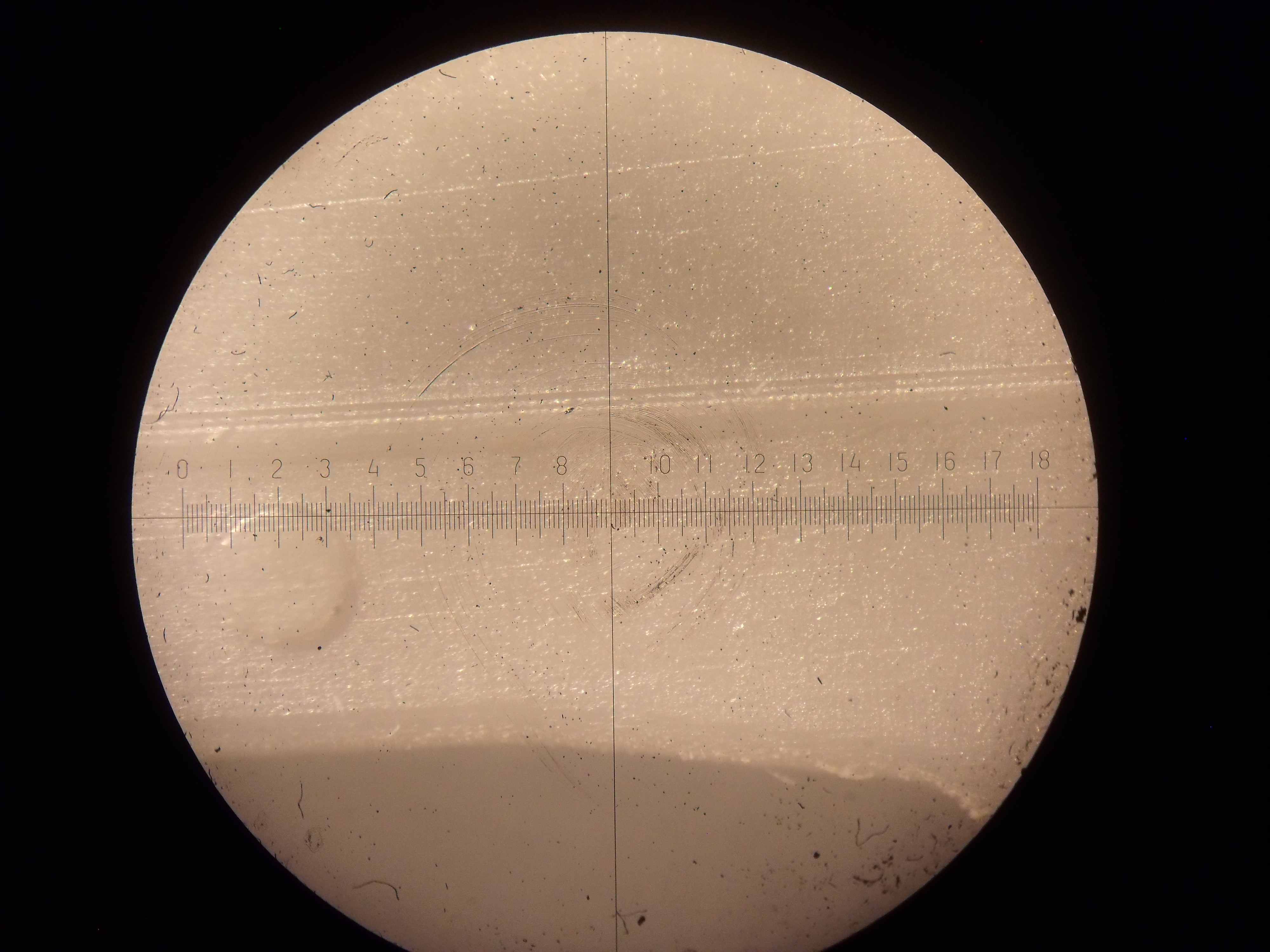

Достал микроскоп, и посмотрел я на поверхность детали из axson под микроскопом, так вот выглядит эта поверхность как мелкая наждачка, то есть она вся шероховатая..., совершенно не такая как у модельного пластика...
наверное именно в эти все "шероховатости" и набиваются частицы мыла которые в общем и создали "скользкую" плёнку на поверхности, к которой естественно и не может адгезировать грунтовка.
Вывод:
Мылом мыть детали из Axson нельзя!
