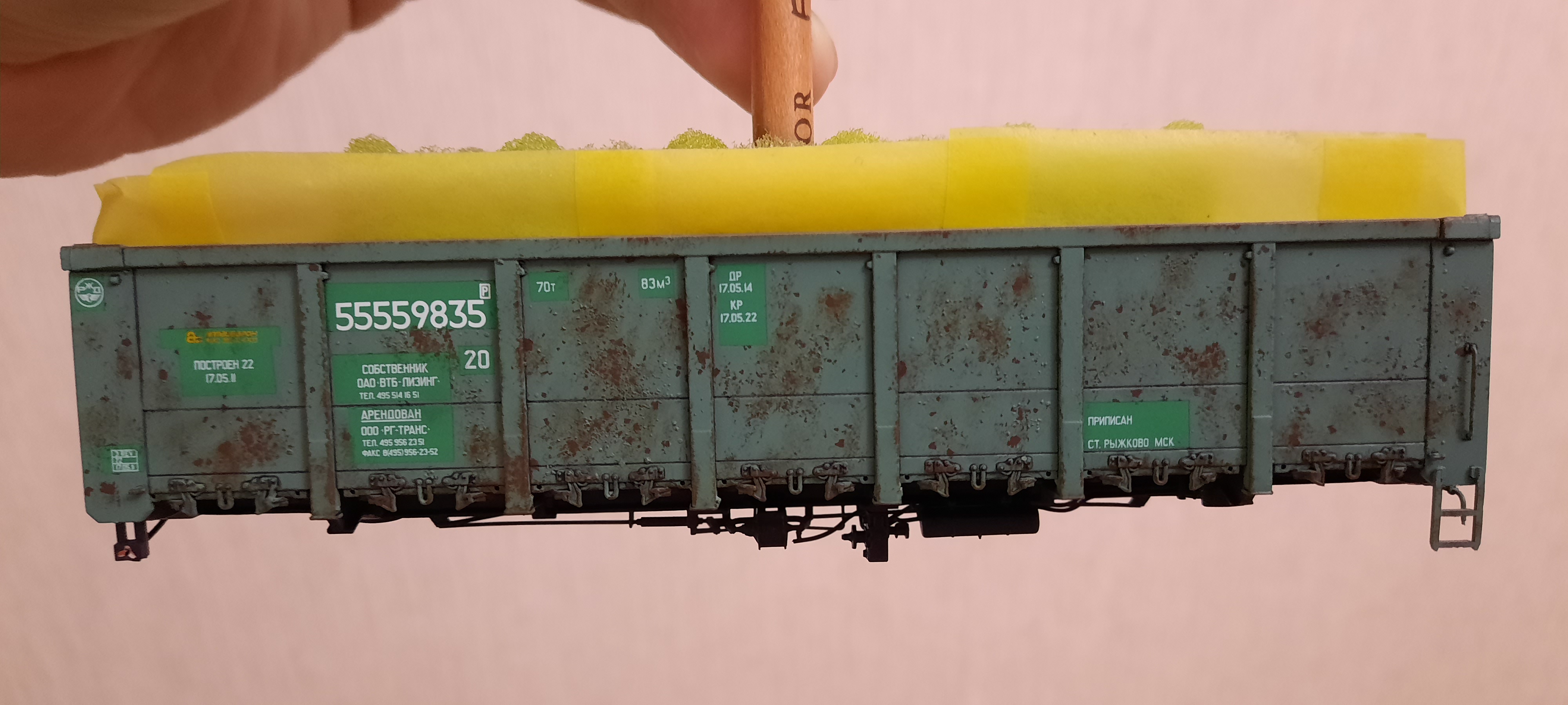

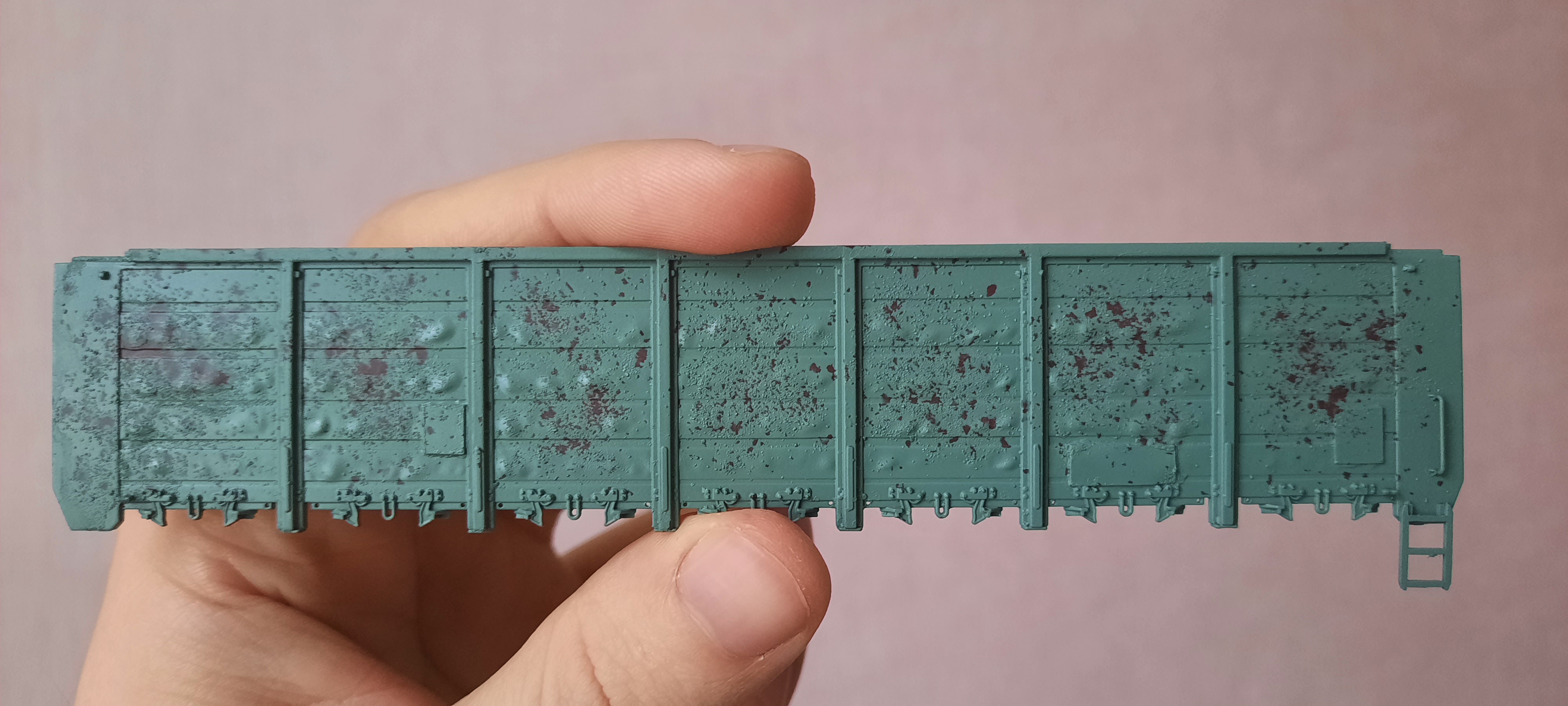

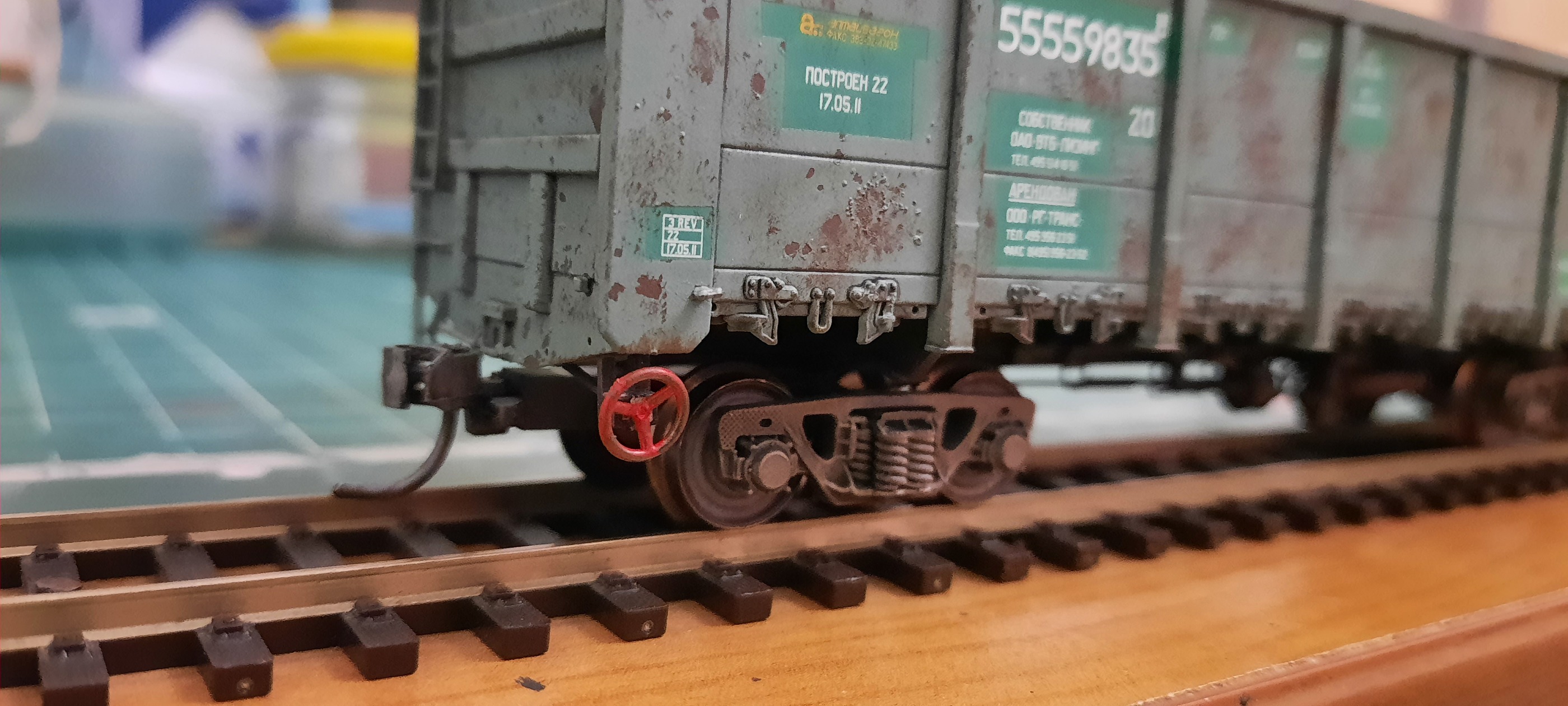

Нанёс смывку, покрыл матовым лаком, поработал сухой кистью для имитации первичной ржавчины (вторичная - сколы).

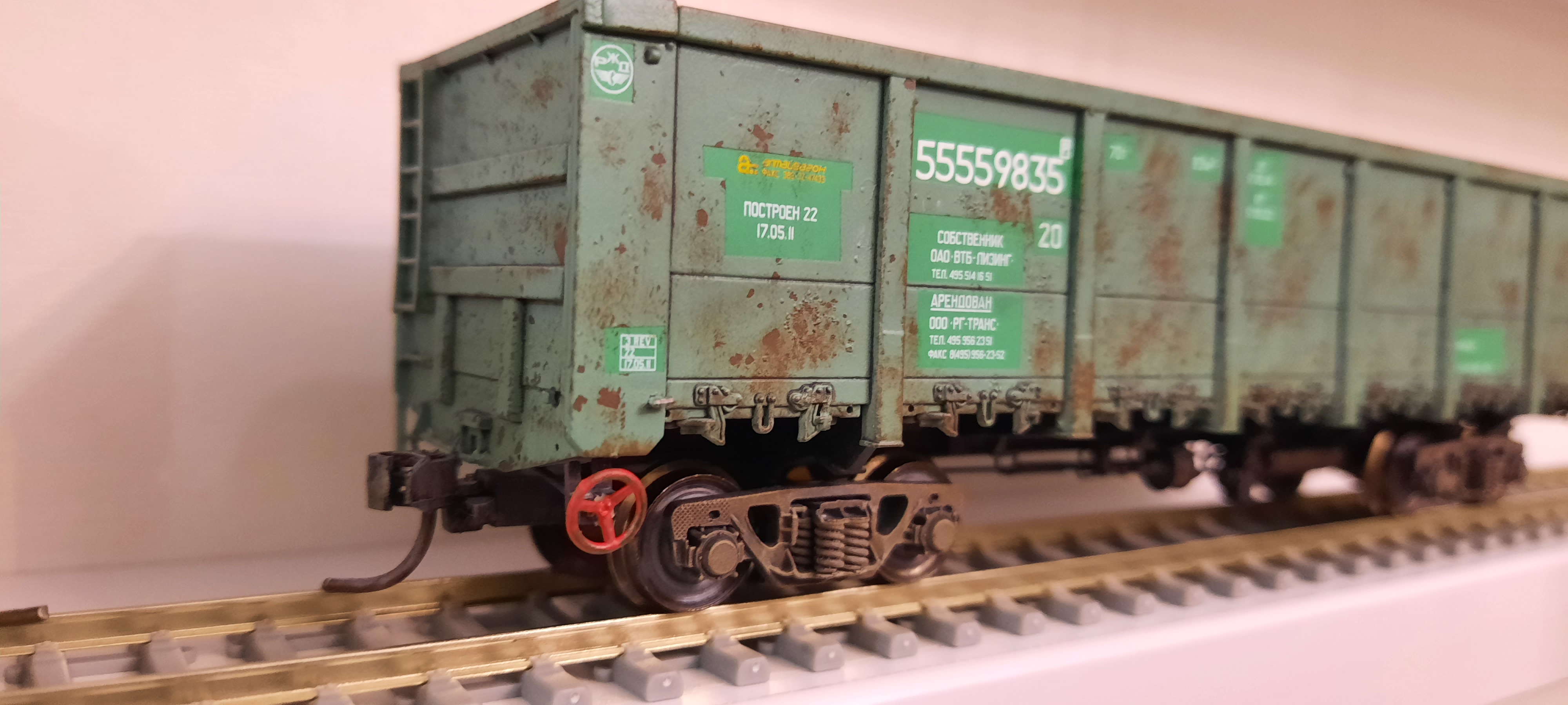

Ну этот какой-то такой...
- Повідомлень: 4036
- Has thanked: 1180 times
- Been thanked: 1295 times
Re: Полувагон RocoLand (LS-Models).
Лёня, этот, пожалуй, лучший. Хорошо подобрал оттенки, такие вижу вживую на "железке".
- Повідомлень: 3413
- Has thanked: 2246 times
- Been thanked: 4407 times
Конечно. Отличная работа!Muton писав:Лёня, этот, пожалуй, лучший
Постоянная практика и творческий поиск доводят работу до совершенства. Следующий у Леонида будет ещё лучше.

Сказано - сделано!!!

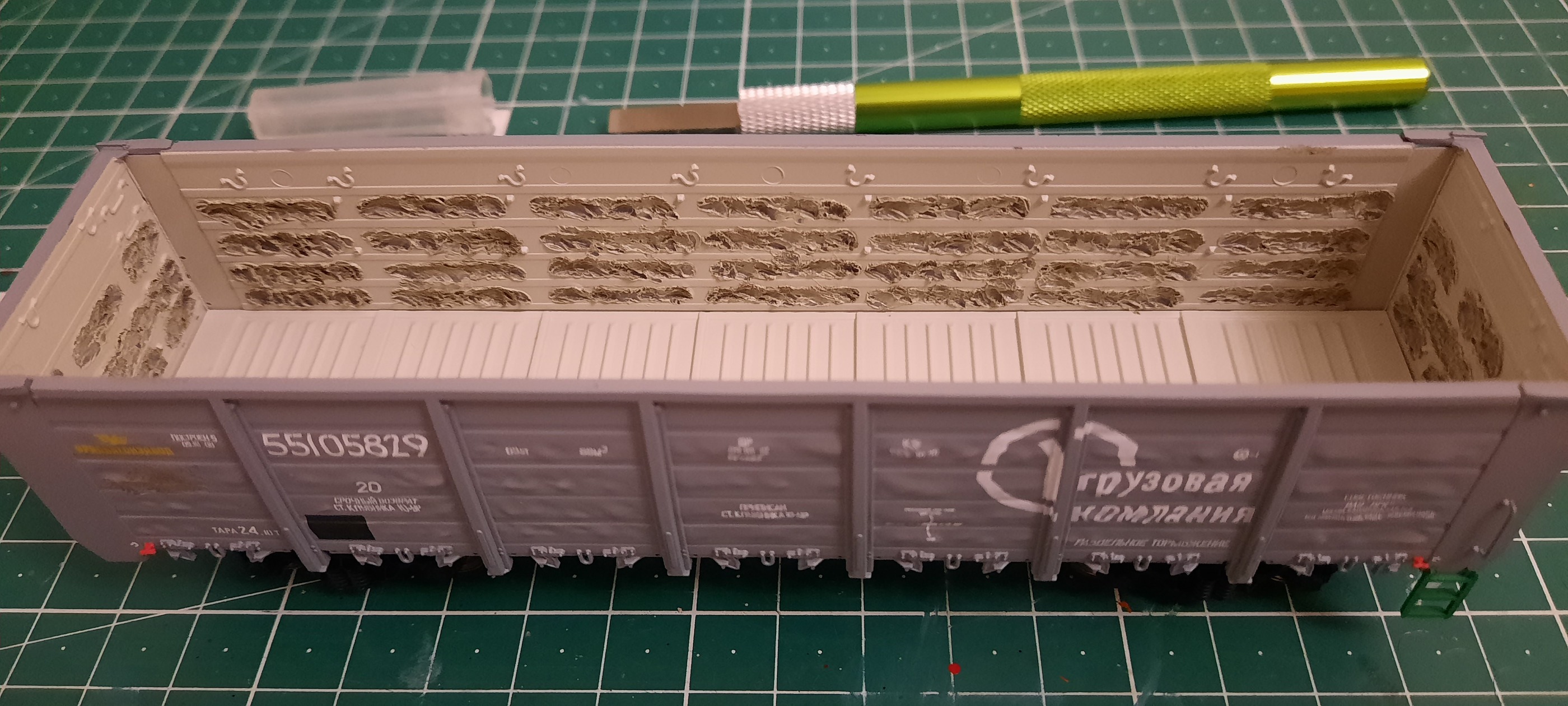

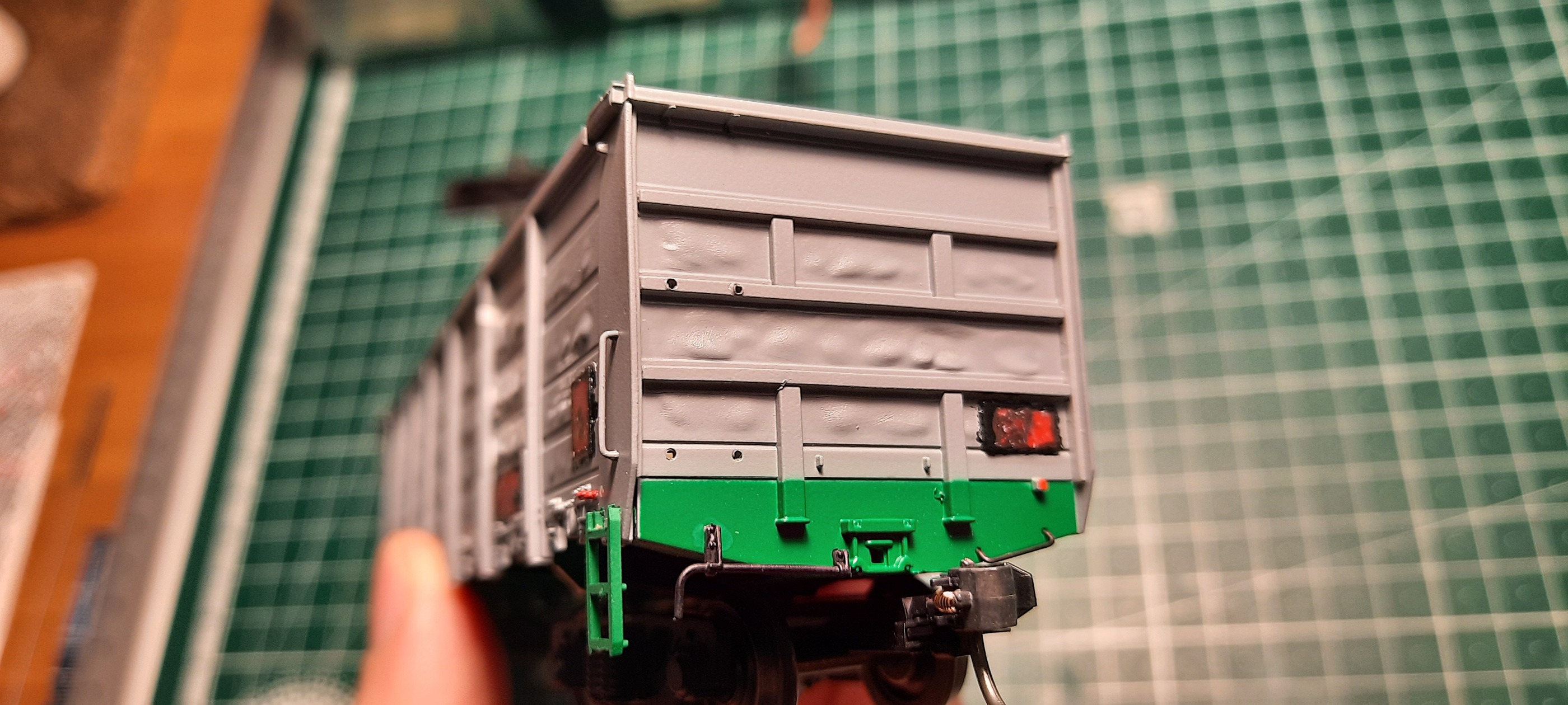

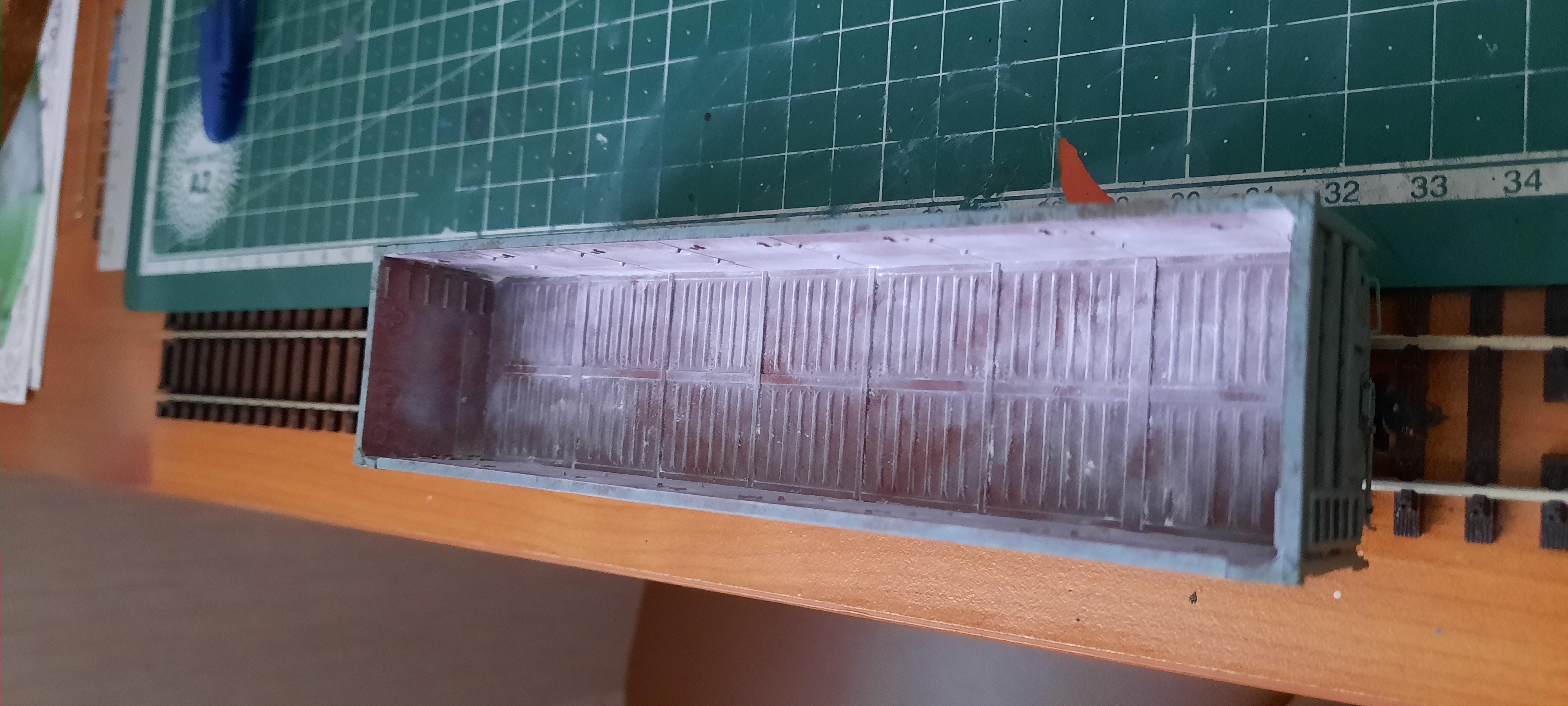

Начал новый эксперимент - самый убитый вагон в моей истории))))))

Смелый эксперимент
, очень интересно понаблюдать
для номера вагона, из больших цифр, можно сделать трафаретку с любым номером, и задуть его аэром...
- Повідомлень: 6397
- Has thanked: 1610 times
- Been thanked: 3533 times
Это конечно весьма отважно.Одна ошибка и дыра...
Также интересно как выглядит изнутри? И что с этим делать...

Ошибки уже были)))))
Ничего, т.к. вагон под убитейший будет сделан, то дыры я обыграю при везеринге как зашпаклёваные участки. Изнутри трэш полный, поэтому я буду делать имитацию груза, засыпанного так, чтобы перекрыть это...

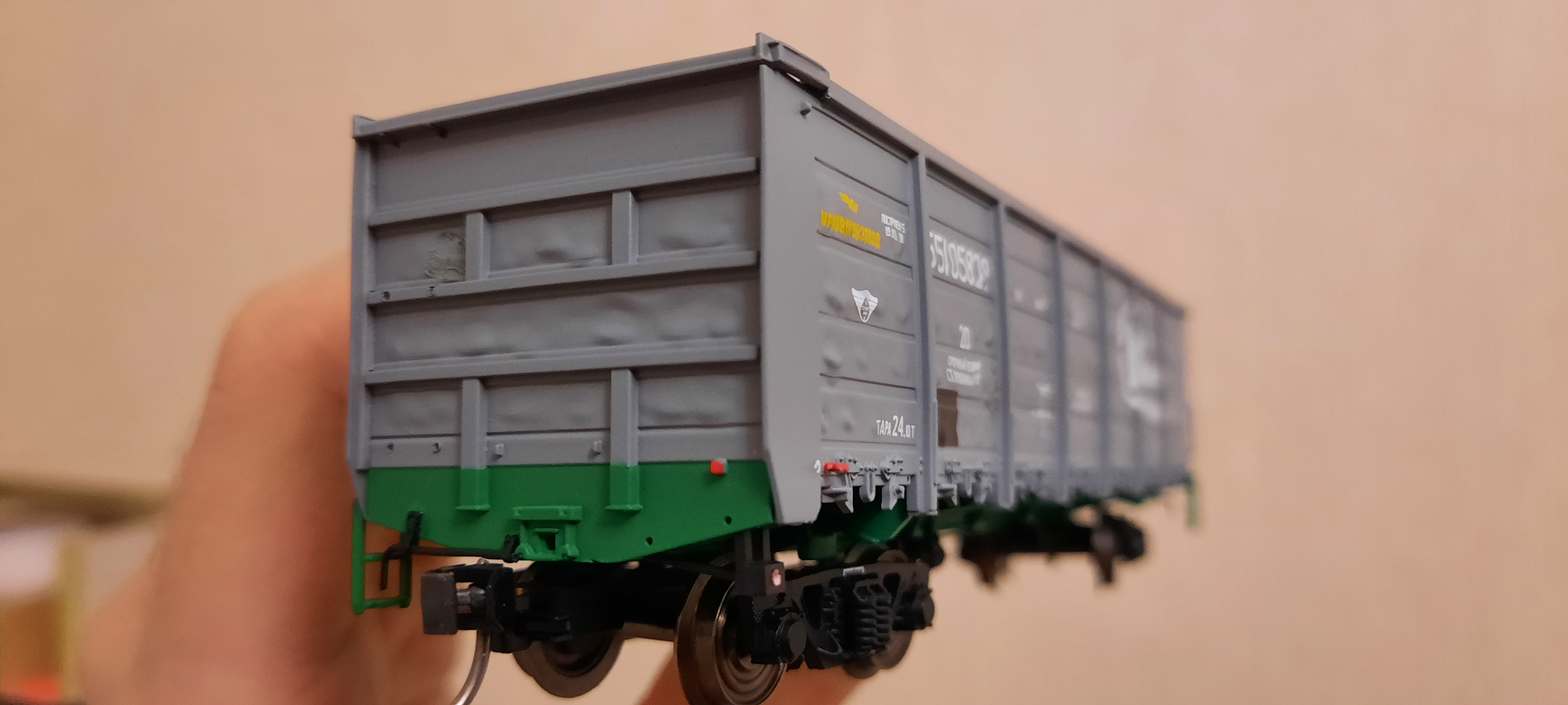

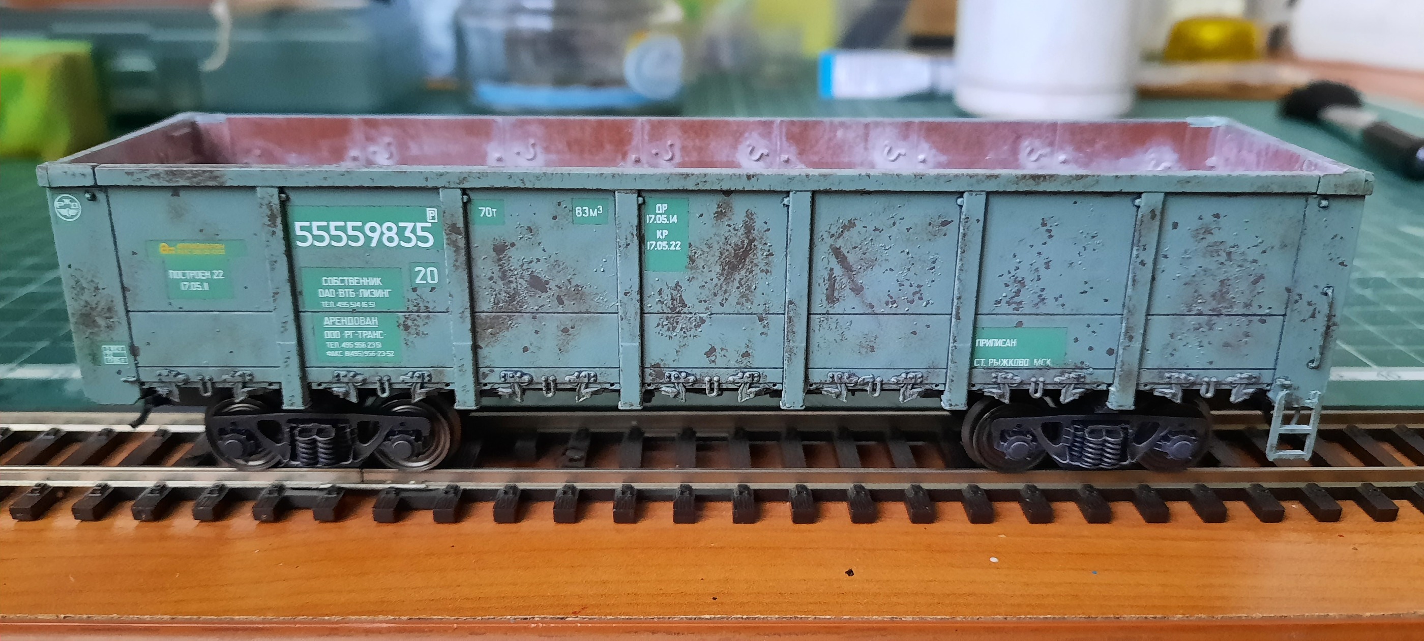

Добавил имитации приваренных металлических заплаток на дырявые в прошлом места вагона по совету Вити Кондратенко (Muton).

Ну а дальше уже всё будет по схеме: ржавчина, соль, основной цвет, сколы краски и т.д.

Вот такие получаются слегка мятые и дутые борта. Это пока ещё без эффектов смывки, сухой кисти, пигментов.
