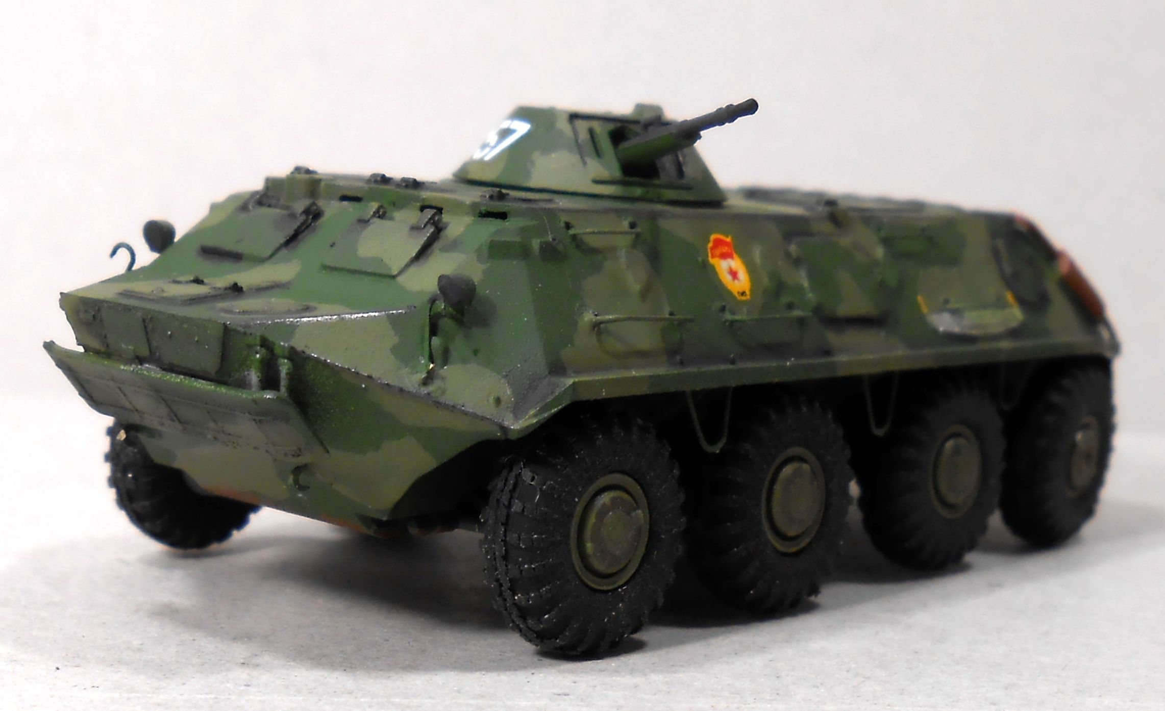

Закончил.Всем спасибо. ;)

Классно получился. Даже в макро. Вживую, думаю, смотрится еще лучше.

БТР хорош получился, хаки маскировочный выполнил хорошо, мне нравится, что за краски? как красил?
..но с закрытыми люками кабины военная машина не эксплуатируется.

Barbosa_ писав: ..но с закрытыми люками кабины военная машина не эксплуатируется.
Ну стоять с закрытыми люками вполне может, нашел к чему доколупаться :P
Been thanked: 525 times
Re: БТР-60 от RTM
так я об этом и говорю 8-) , в таком исполнении место ей просто стоять в консервации или на транспортировке, а не ездить по крышам легковушек :mrgreen: ...

Barbosa_ писав: что за краски? как красил?
Краски тамия акрил. Нанесение аэром и кистью. Грунтовка газобаллонная Босни. Смывка совсем немного.
С закрытыми люками?То есть при боевом применении люк открыт, водила дерзко смотрит врагу в лицо, а смотровые триплексы для того чтобы красить губы? :D
