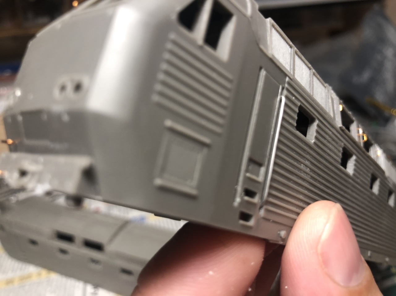

Сборка «начало»

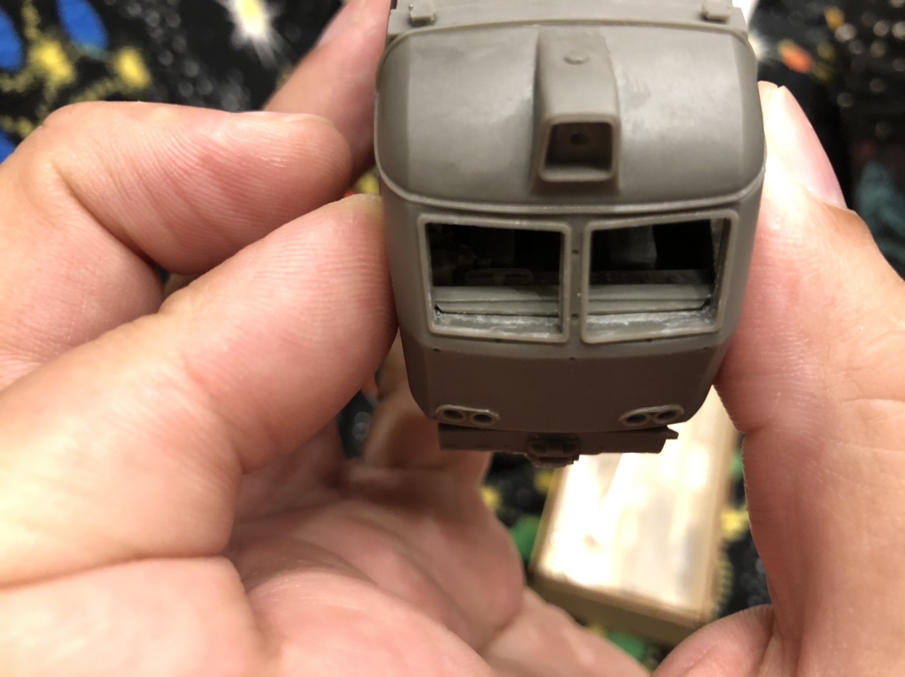

Первым делом был удален облой и небольшие части (литников), подогнаны кабины, зачищены тормозные колодки и жалюзи..
За качество фото сразу прошу прощения..

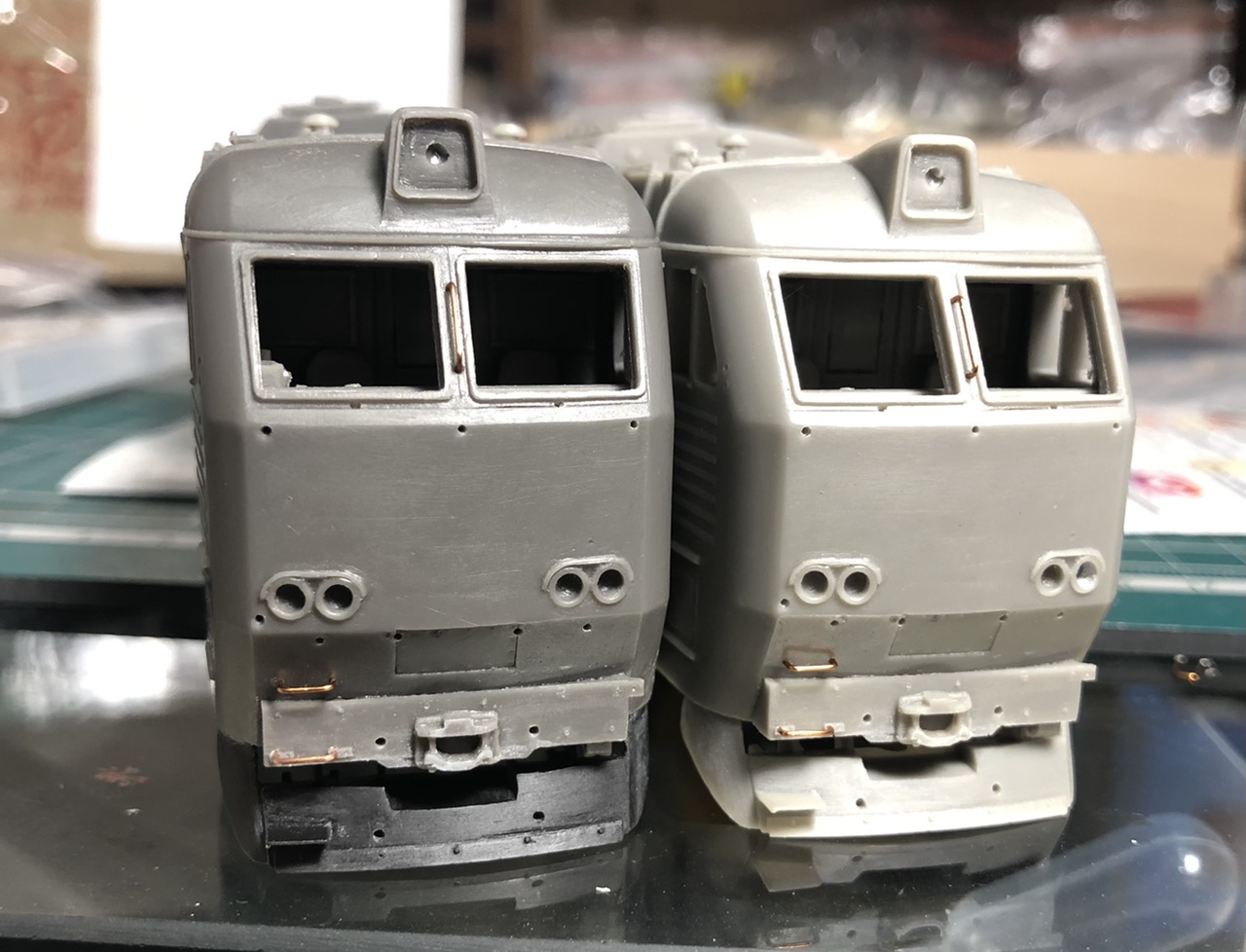

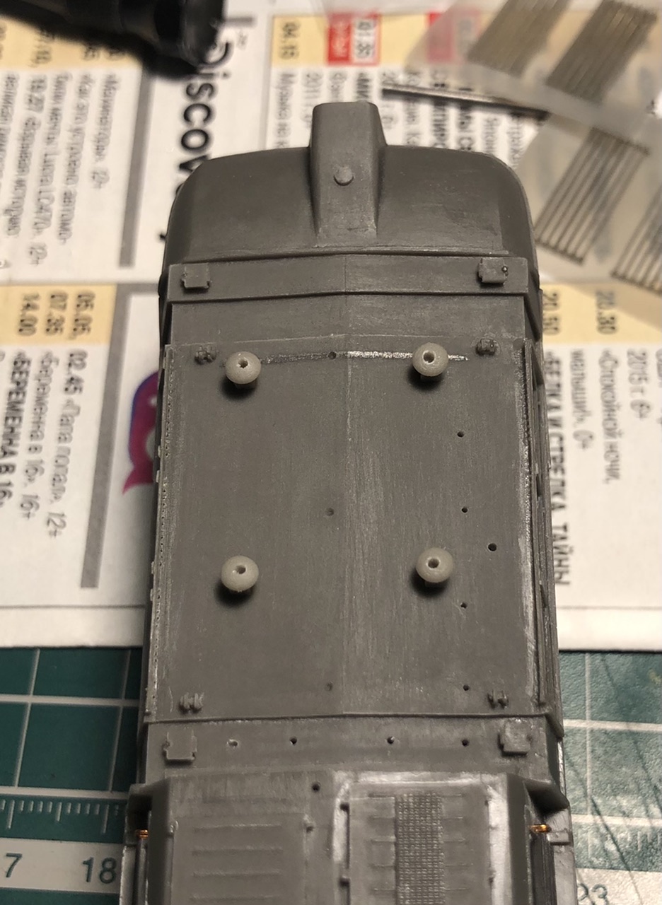

В металлической раме были прорезаны «проемы, отверстия» под нем шахты ну т соответственно примерены.
Так же на обоих кузовах просверлены все отверстия, кроме БФ и прожекторов, жду сверла нужного диаметра. Некоторые поручни были сразу вклеены.., поручни в кабины просто примерены, что бы посмотреть правильно ли просверлил отверстия..
Так же в задних частях кузова были вклеены проушены, оставшиеся от ТЭП60, т.к. в ките они были надломаны..

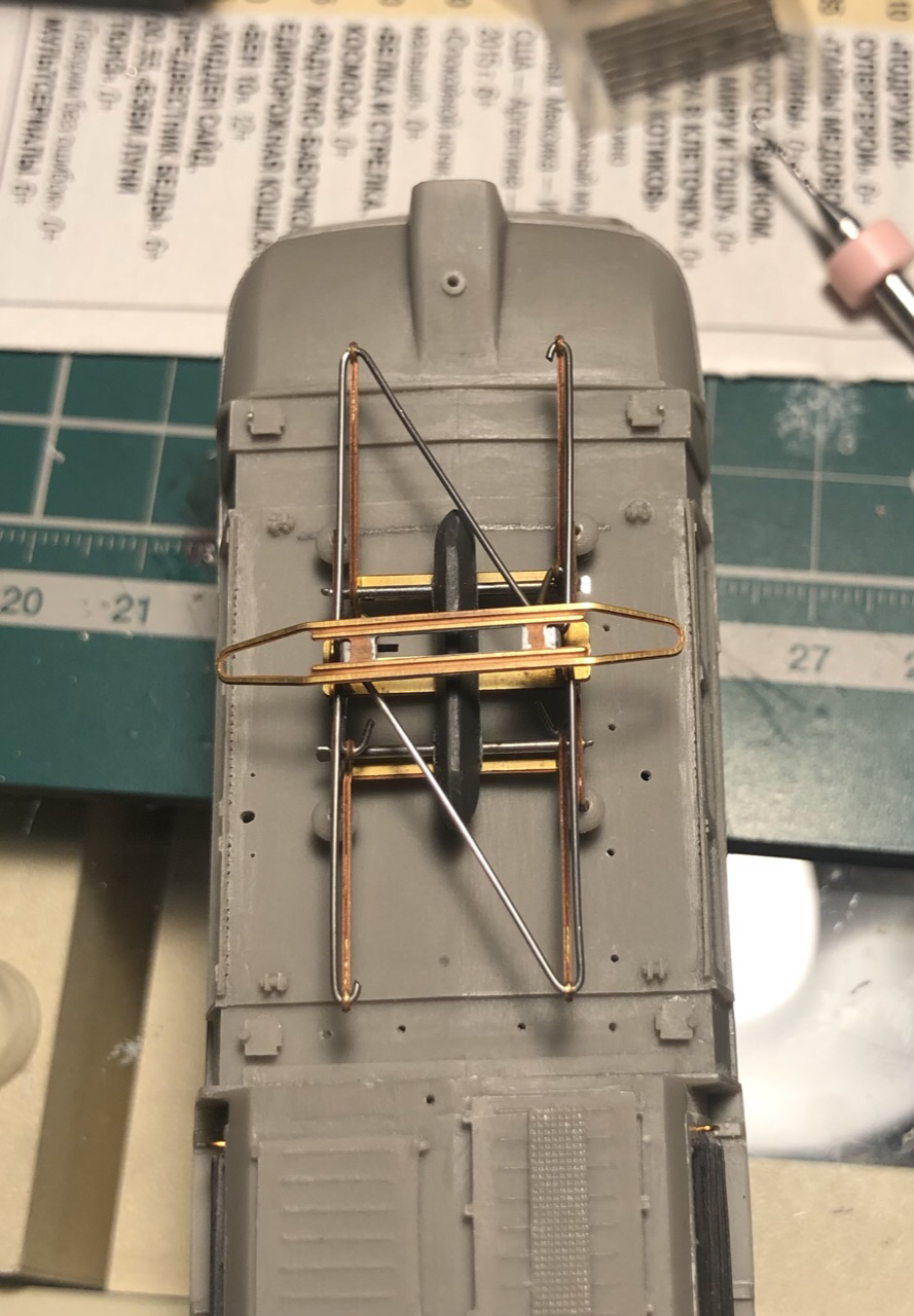

Ну и еще одно сообщение о проделанной работе.. стройка идет медленно из-за нехватки времени..

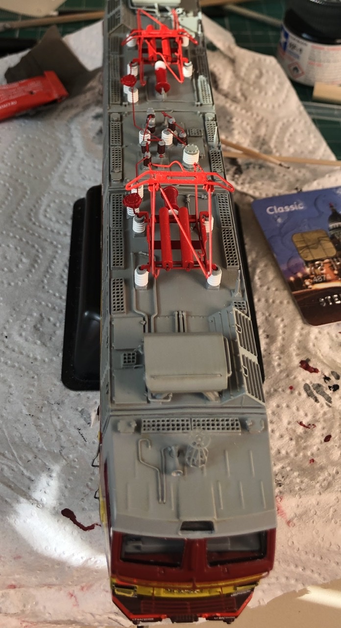

Далее были подогнаны ресиверы, естественно в первый раз криво косо, Сергей сказал переделывай... и подсказал как, вроде стало все ровно)
Потом вклеил жалюзи, приклеил изоляторы под пантографы ( все получилось с первого раза :D ) ну и приклеил метельники, вроде тоже все ок..

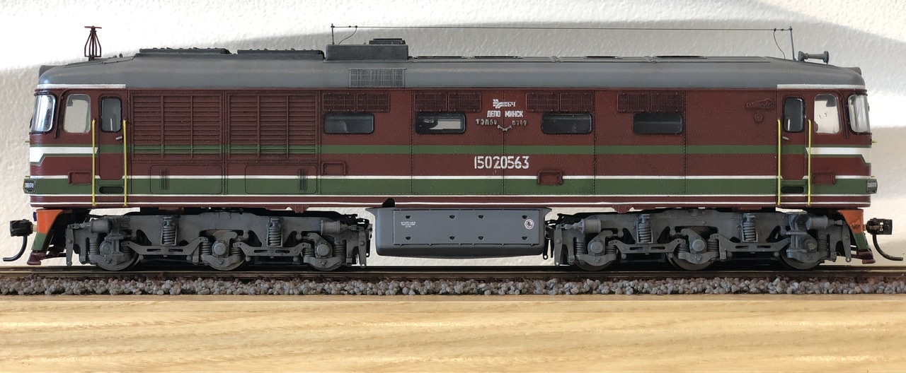

Здравствуйте, покажу, и немного расскажу) строго не судите) ТЭП60 первая моя работа)
Модель красил тамиевскими красками, лак и смывка этой же конторы. Немного масла использовал аммо миг. Из допов сделал только поручни вертикальные, огнетушители сделал из бутылок фирмы менг в 1/35 масштабе. Ходовка и оцифровка Александра Локшина. Звуковой декодер моделдепо. УКВ антенна от фирмы СвеТТофор. Подставку сам сделал.
Здесь хочу сказать спасибо Юрию Якубу, который консультировал и подсказывал как и что делать..

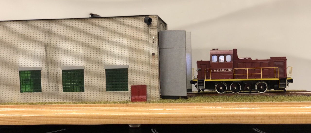

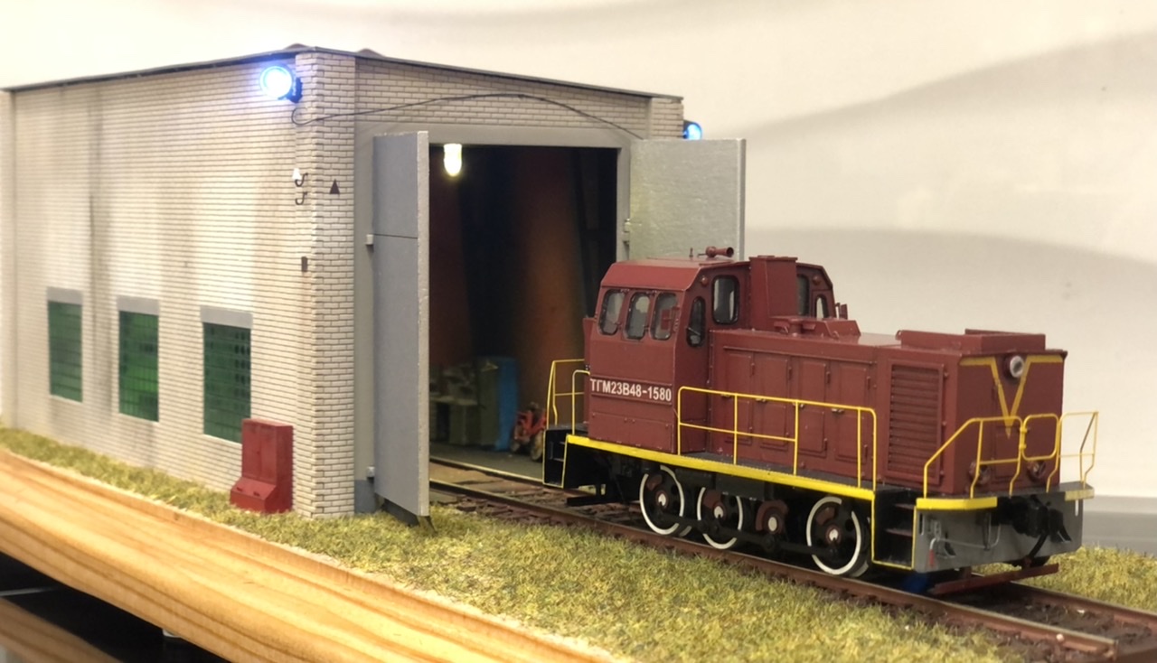

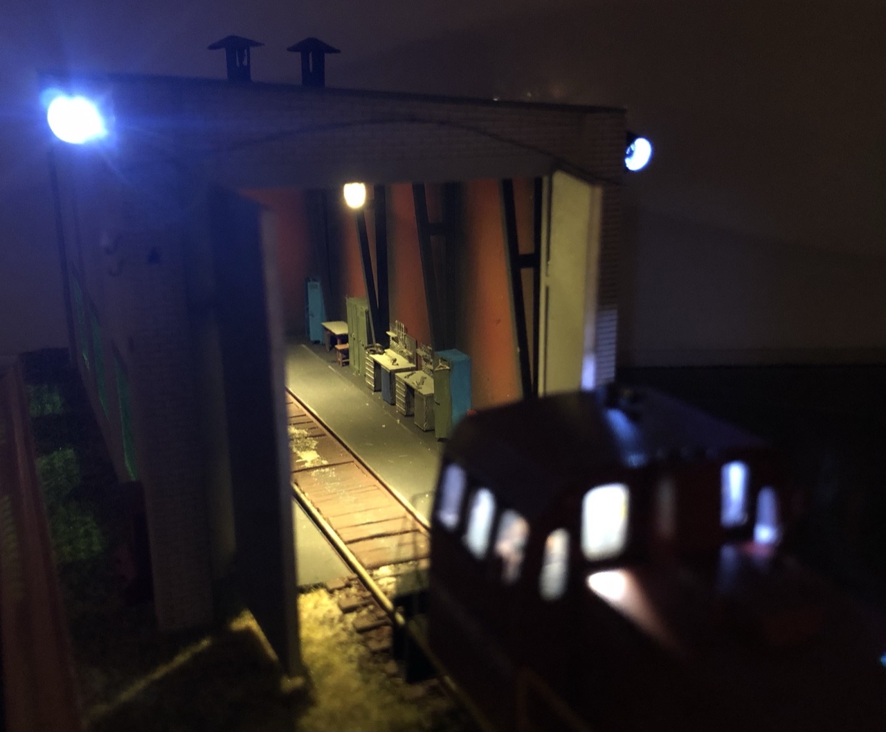

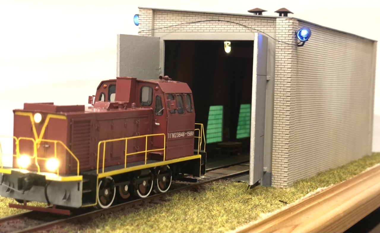

ТГМ23В48 от фирмы RTM и депо к нему, депо заказывал в макетомании, а так же внутренний интерьер в депо заказывал у Сергея Черевченко. Депо было собрано, пришлось крышу отрывать что б все во внутрь запихнуть.. ну а интерьер собирал и красил сам, как и само депо тоже красил сам..
Масштаб 1/87, Н0
В постройке тепловоза использовал - тифон от РБ Моделс, накладки на БФ, зеркала и пожарный ящик от арт моделс, люди в кабине фирмы нок, красил тамиевской краской и их же смывку использовал...
Тепловоз ТГМ23В48-1580 трудится в моем родном поселке Елизово, что находится в Беларуси, откуда я родом, СЗАО «Стеклозавод Елизово». Сейчас его как то переименовали, завод имеется ввиду, точно не знаю как..

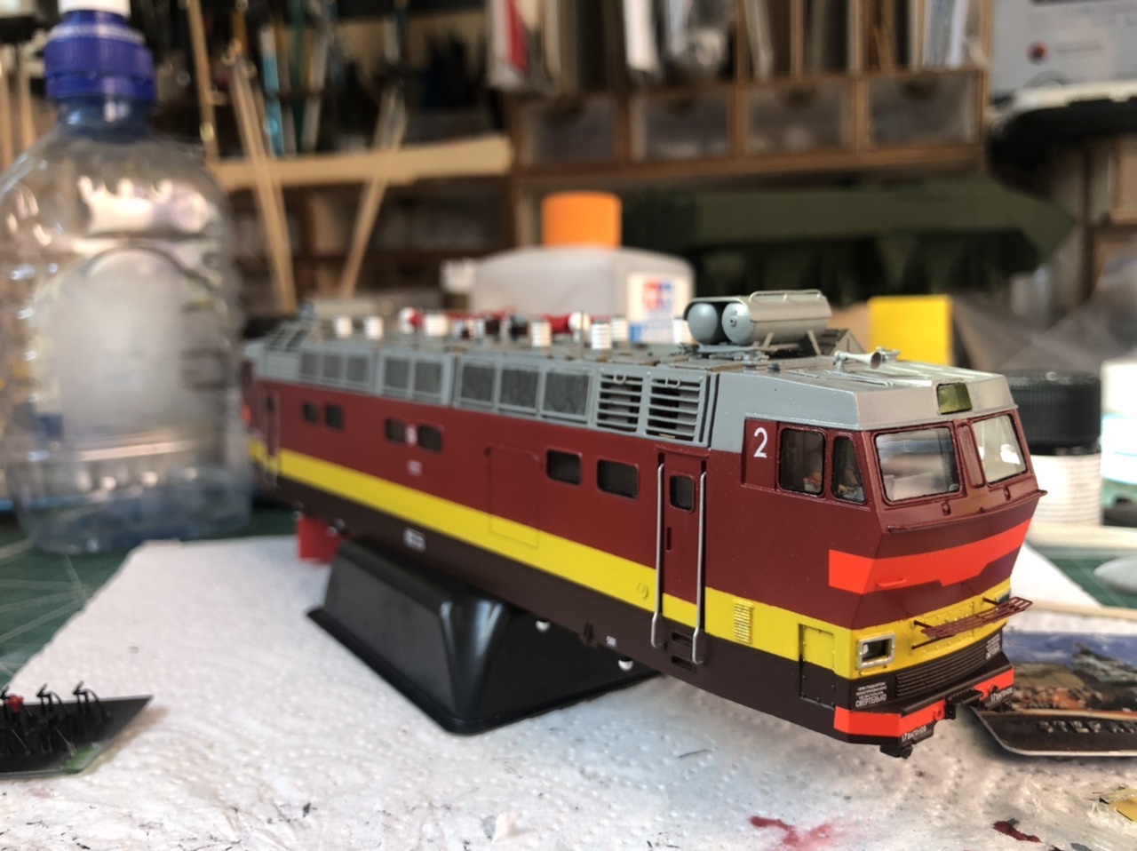

Ну и не до конца еще пока доделанный ЧС4т
Во всех моделях есть небольшие косяки к сожалению.. но стараюсь как могу..

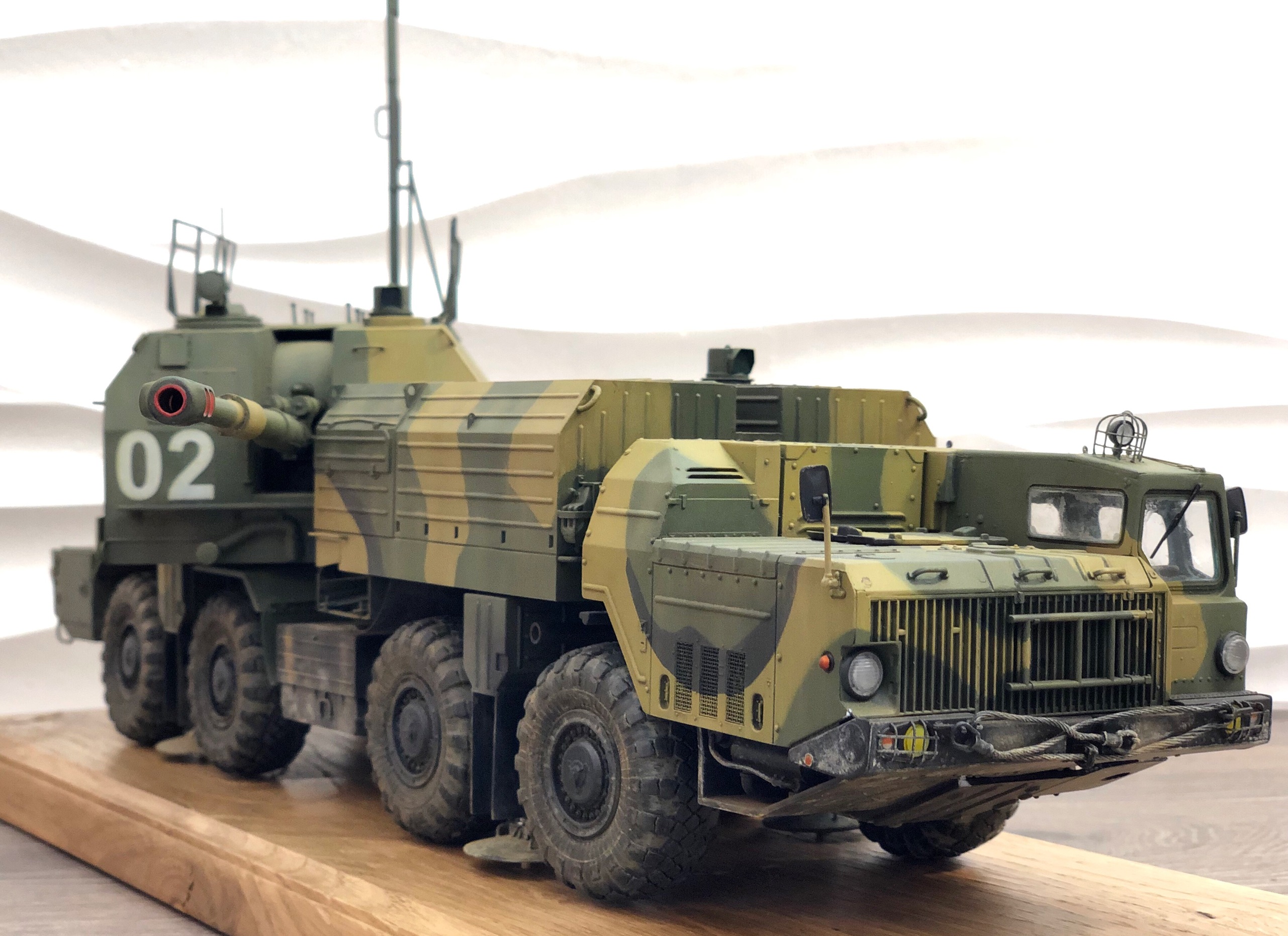

Здравствуйте, не, я бттшник.. работ тоже немного покрасил, вот некоторые из них..

Были зачищены некоторые детали (боковины тележек, пластины под коробочки кади и нем шахты под межсекционные сцепки, песочницы, шланги и расцепители). Так же зачистил, подрезал и просверлил отверстия во внутренних стенках имитации экипажной части. Ну и собрал рамы телег (если вдруг что то неправильно называю - исправляйте)
На данном этапе самое сложно для меня было - ровно склеить рамы, вроде бы получилось)
Хорошо, что Сергей одну раму выслал мне в качестве образца, ну и консультации естественно, очень помогают!
