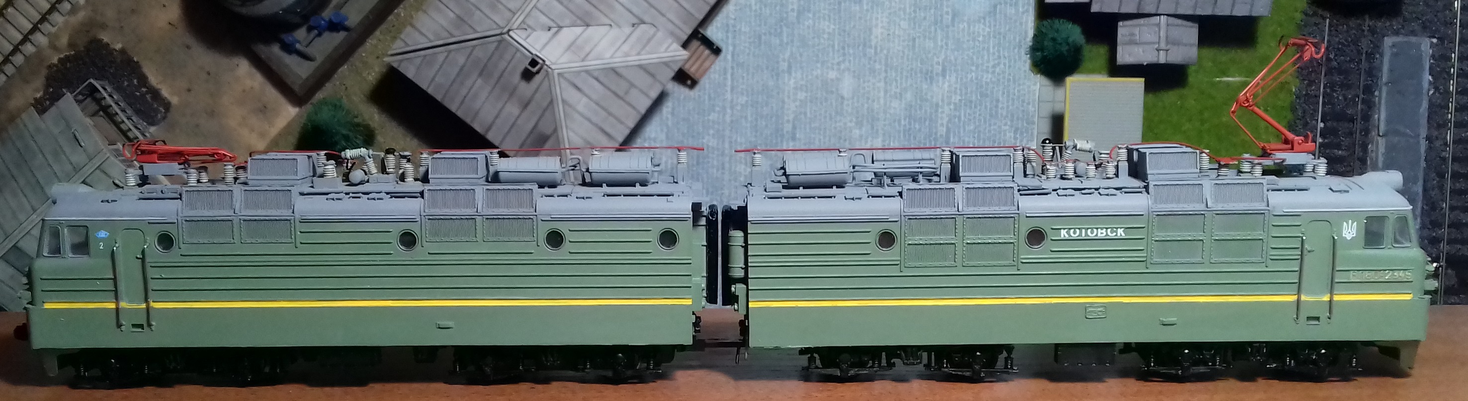

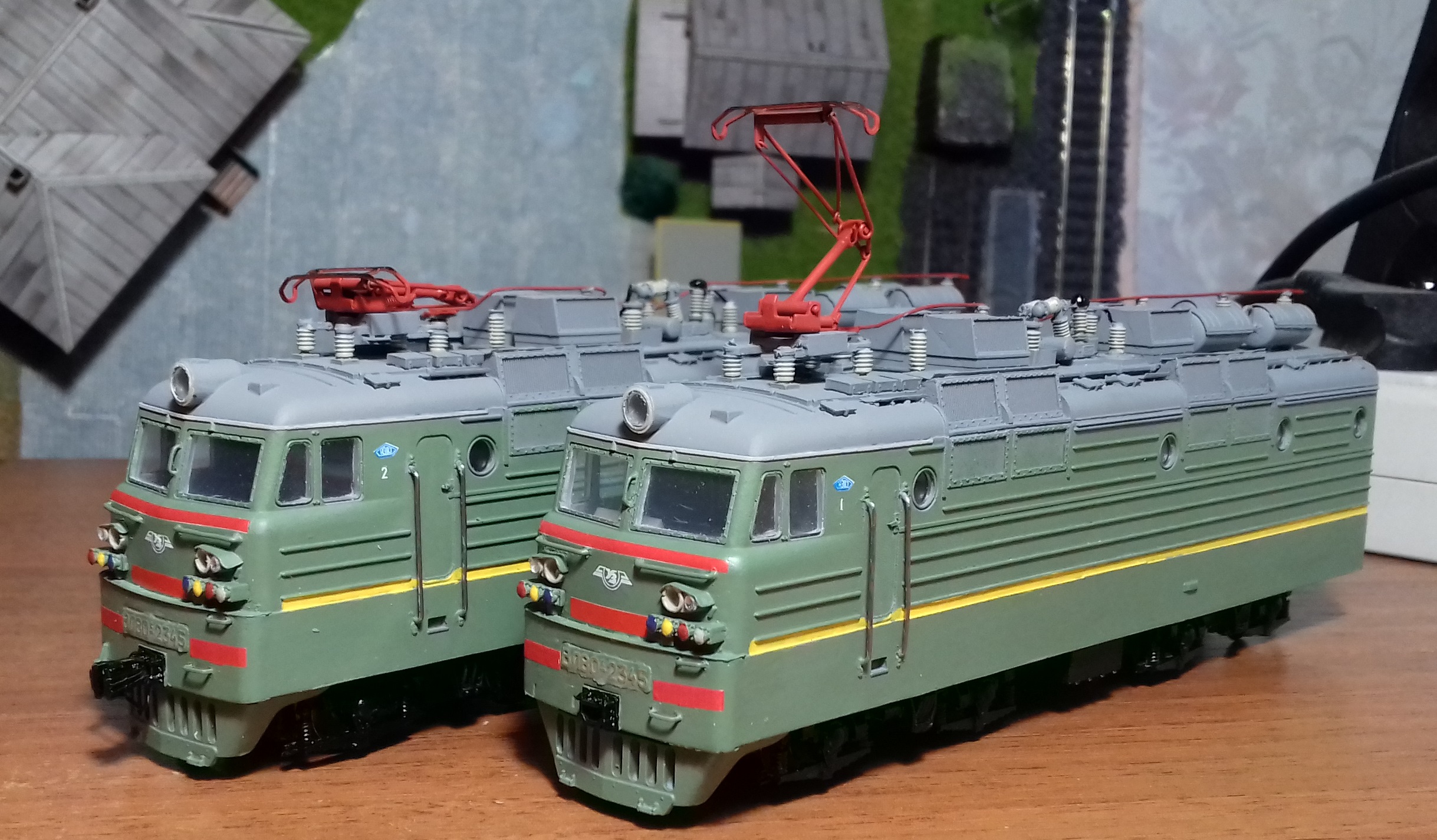

Фактически финиш. Остались имитаторы кабин и, вероятно, везеринг. Работал кистью, красками "Tamiya".
Также очень пригодилась жидкость для декалей.
Сразу скажу, что фотографии в целом правильно передают оттенок. Но какая-то беда с отображением номеров лока. Там зачищенные до блеска буквы и цифры... а на фотках непоймишо (с). :roll:

Хорошо смотрится локомотив в итоге, цвет хорошо подобрал. Если красил кисточкой, то краска вообще отлично легла 8-) . Молодец, быстро собрал такой сложный кит :!: .
Как стёкла становились в свои проёмы? насколько сложно?

Коллеги, спасибо за отзывы!
Leonid Popov писав:Я черепаха по сравнению с тобой)) Рожаю свои "тапки" так долго..
Я бы не сказал, что долго. И качество просто отпад. У меня же довольно много косяков. :roll:
youdmit писав: Модель собрана на одном дыхании - значит желанная.
В самую точку. Спешки никакой не было - довольно долго и муторно собирал, почти каждый вечер, на протяжении месяца. Но очень хотелось.
Barbosa_ писав:Как стёкла становились в свои проёмы? насколько сложно?
С бортовыми иллюминаторами вообще проблем не было. А вот с лобовым стеклом пришлось повозиться. Но не сильно.
ivan писав:Честно говоря, тут и не видно, что модель окрашена кисточкой.
Да, красил кистью. Tamiya классная краска под кисть. Баллоном только грунтовал.
А в целом по киту могу сказать следующее:
Плюсы:
1) Круто, что он вообще есть. Нет, правда: давно хотел ВЛ80, но был в наличии только индекса Р от Вовы Бражника. Этот сибирский валенок (электровоз, не Бражник :lol: ) у нас не ездит.
2) Видна основательная проработка набора. Да, есть проблемы (о них скажу в минусах). Но не будем забывать, что Володя RTM - это не завод Revell с десятками лет опыта и так далее. В дальнейшем рассчитываю, что RTM будет радовать нас все лучшими наборами.
Минусы
1) Отсутствие пантографов. Считаю что пускай кит будет дороже, но из него можно собрать комплектный стендовый электровоз - от "А" до "Я".
2) Отсутствие запасных мелких деталей. Когда крышевой изолятор улетает в направлении щелей в паркете, становится печально.
3) Проволока. Сильно жесткая, ее надо "отпускать", иначе не гнется. А если перестараться с отжигом, то будет просто ломаться, как сухарик. Ну и хотелось бы, чтобы ее было на несколько сантиметров больше, сильно уж впритык.
4) Излишнее усложнение. Этот пункт поставил последним, потому что - субъективно. Приведу пример: на торцевой двери отлита ручка вместе с кузовом, а на боковых - нет, обозначено отверстие. Может кому в кайф устанавливать в масштабе НО ручки в двери, но не мне. В итоге получилось залитое клеем говно, которое выламывал и переделывал. Общего состояния двери это не улучшило.
Торец:
Боковина:
К этому же пункту отнесу нежное и ранимое "травло". Короче говоря, кит рассчитан на эстета-полочника. Нам, колхозникам, попроще бы, без разделения на молекулы. :roll:

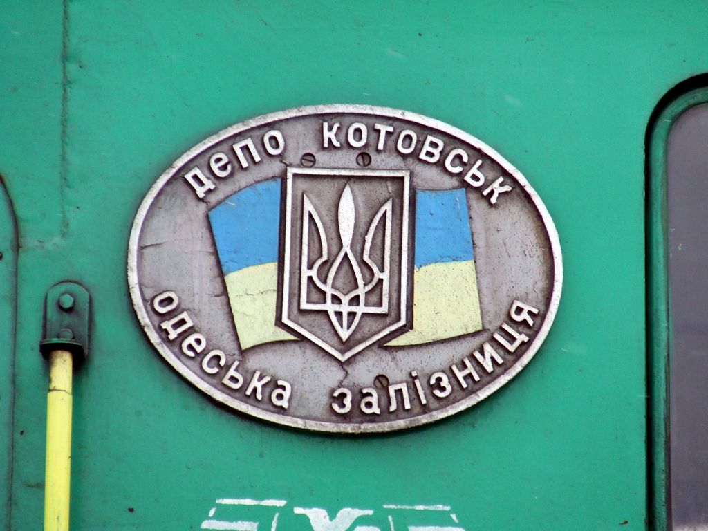

Владимир (RTМ), таблички нет на эл-возе, как и звезды, после КР-1 или 2, её не установили на заводе(ЗЭРЗ таблички дороги по моему и не ставят) , в депо - может и поставят, но, пока ездит без неё, так, что модель можно сказать - из будущего, в году так 2021-22 она пройдёт ТР-3 в депо Подольск, её покрасят деповской краской, которая выгорит через год, и станет как на модели. Muton - видит будущее ;)

Здорово получилось! Главное - быстро и аккуратно ;) Чисто субъективно: такие цвета немного непривычны (Вадим привел фото с более традиционными "зэрзовскими" цветами), из-за этого, наверное, даже юбка показалась выше, чем нужно. Сравнил с прототипом - все-таки один-в-один :)

artem_b писав:Чисто субъективно: такие цвета немного непривычны
rembo-tt писав:Muton - видит будущее
:lol: Не, гадалка из меня никакая. Володя (RTM) правильно привел фотку прототипа, видел свой лок именно светлым, "выгоревшим на солнце". Но при этом хотелось не звезду, а эмблему УЗ. Раз сборка раздолбайская, то позволил такие вольности.
