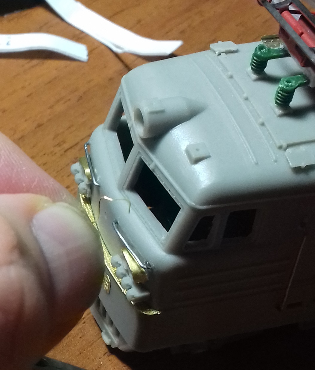

Довольно много возни было с крышей. Думал, из чего сделать токоведущие шины: проволока или тянутый литник. Остановился на последнем, так как он лучше держит краску. Не хочется все время подмазывать облезающую проволоку. Конечно, с ним тоже есть нюансы - места сгибов "слабеют", потому нужно гнуть аккуратно. Но в случае чего замена несложная. Да и если зацепишь, скорее всего порвешь литник. А не сорвешь половину изоляторов вместе с проволокой.
В который раз убедился, что не люблю тонкое "травло". Зацените размер детали, особенно штырьков, которыми оно должно крепится к крыше.
Жаль не на чем тренироваться. Обычно первая установка через одно место, а уже потом, набив шишки, ставлю нормально.

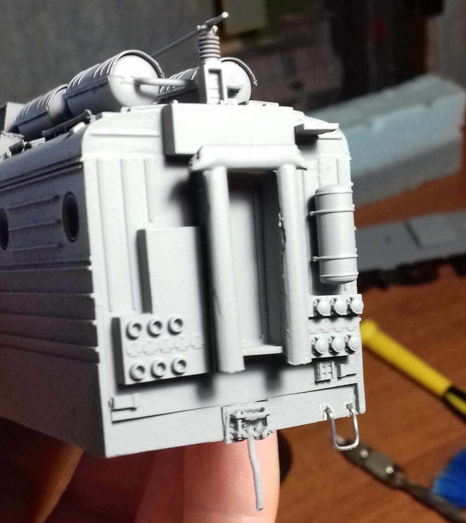

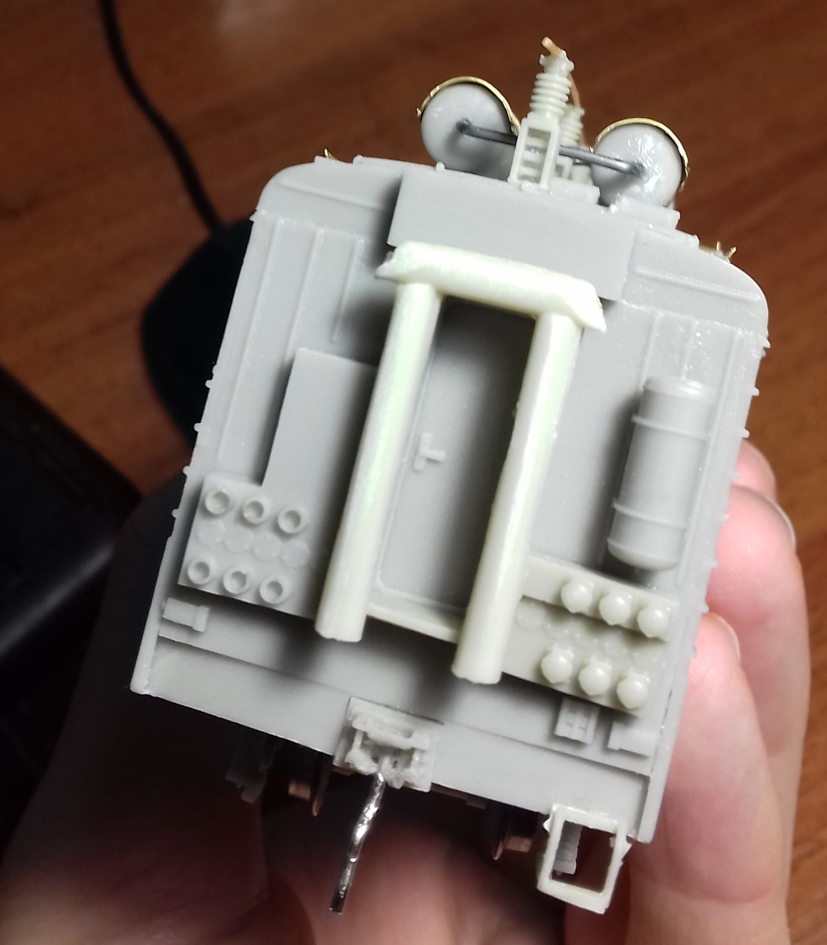

Вовчик, спасибо на добром слове. Но увы этот кит превосходит мои навыки :roll: Травло снова не осилил. Чтобы лучше гнулись бортики на трапах, отжег листик над плитой. Ну да, с трапами стало попроще. Но все поручни от прикосновений становятся вот такие:
И до этого настораживала их толщина с волос. Взял не так в руку - и все смялось. Так что все поручни и скобы делал проволокой.
То же самое касается и смоляного трапика на "корме". Приклеил, потому что была в кузове выемка под него. Было ощущение, что трапик выступит в качестве шпаклевки для этой выемки, под засверливание проволоки. И надо сказать, не подвела интуиция. Деталь не дожила даже до покраски... :lol:
Была заменена проволочной, не могу сказать, что сильно вижу разницу.

Re: Раздолбайская сборка ВЛ80с от RTM
Muton писав:Была заменена проволочной, не могу сказать, что сильно вижу разницу.
Ну как же разница есть.Эту сталь не сдует от пука. :)
