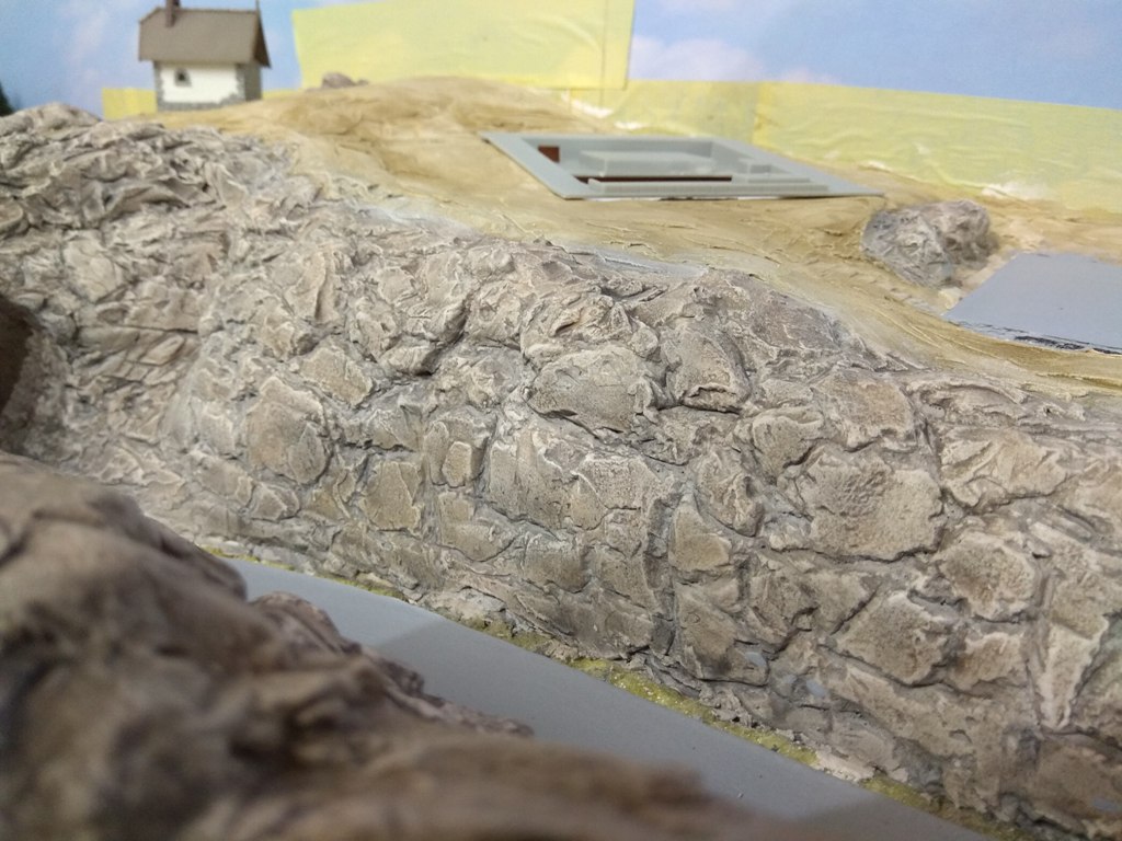

Полностью готов двухпутный туннель в альпийской зоне, проложена дорога, сформирован рельеф и скалы. Здесь осталось доделать кусочек справа над окончанием однопутного туннеля, но это будет позже после продолжения этого пути до станции.
Много времени ушло на рельеф и скалы. Основной материал - моя любимая гипсовая шпаклевка "старт + финиш". На мой взгляд самый большой ее плюс по сравнению с гипсом это то, что с ней можно работать несколько дней. Я наносил шпаклевку толстым слоем (1 - 3 см), выжидал сутки, пока она схватится, но еще остается влажной, и занимался "скульптурностями". Вырезал основные формы скал, а еще через день-два доделывал по мелочам.
Вот что получилось. Общие планы:

И крупные планы:

Уже весьма симпатично. А судя по предыдущим, уже готовым, участкам - результат должен быть отличный.
Повідомлень: 3368
Has thanked: 2140 times
Been thanked: 4224 times
Re: Макет на чердаке
Воспроизведение скальной породы очень реалистичное. Долго рассматривал и не буду скрывать, - любовался.
Повідомлень: 3233
Has thanked: 1271 times
Been thanked: 479 times
Потрясающее исполнение! :o

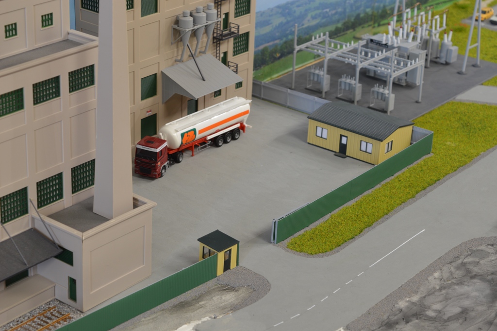

Осваивал технику состаривания моделей. На макете "подопытным кроликом" был мост через болото и подъезд к заводу. Заодно переделал опоры моста - старые как-то очень не нравились.Кроме того, построил небольшую промзону возле депо и дорогу к ней с переездом. Ну и, конечно, домики, деревья и кусты.

Как всегда с удовольствием посмотрел ваши великолепные фото макета!

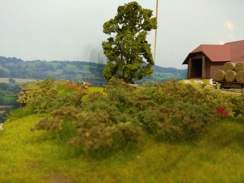

Возвращаемся в сегодняшний день. Двигаюсь дальше. Засыпал склоны грунтом и засеял травой. Следующим шагом сделал часовню. Решил сразу на выбранном участке сажать не только деревья, но и кусты, ставить фигурки и т.д. Вот что получилось:

Як на мій погляд то досить пристойно вийшло.

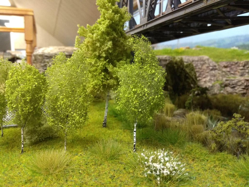

Моя стройка века движется очень не спеша - отвлекают другие заботы. Активно занялся изготовлением мебели: разные шкафы для банок и всякого прочего по заданию супруги и наконец-то созрел сделать себе в кабинет нормальную мебель - книжные шкафы, шкаф-выставку и два рабочих стола, в том числе один с вытяжкой для покраски.
А на макете доделываю альпийский участок:
- перекрасил (старый цвет не нравился) дорогу и слегка ее "запачкал";
- сделал дорожные знаки;
- посадил еще штук 80 елочек;
- начал сажать кусты.
Вот что получилось:

Дуже круто!
I_L писав:...на макете доделываю альпийский участок...
очень приятно выглядит "Ваша природа" 8-), трава, холмистый рельеф местности, лес, узкие горные дорожки, отсыпка, всё очень мило сочетается :roll: 8-) , мне нравится 8-) . А камни, на склоне, это настоящие камни?
I_L
Повідомлень: 242
Имя: Игорь
Звідки: Ворзель
Has thanked: 1129 times
Been thanked: 1033 times
Повідомлення I_L »
Barbosa_ писав:А камни, на склоне, это настоящие камни?
На склоне - да, настоящие. Только покрашенные. Это декоративные белые камешки разных фракций, купленные в "Новой линии" (еще пока она не стала "Эпицентром").
