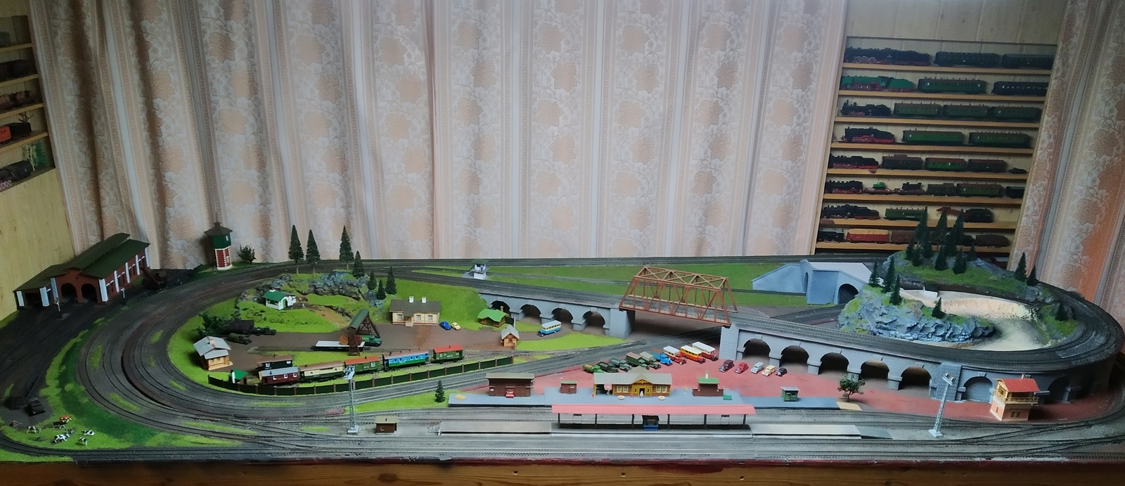

Состояние макета на сегодня.

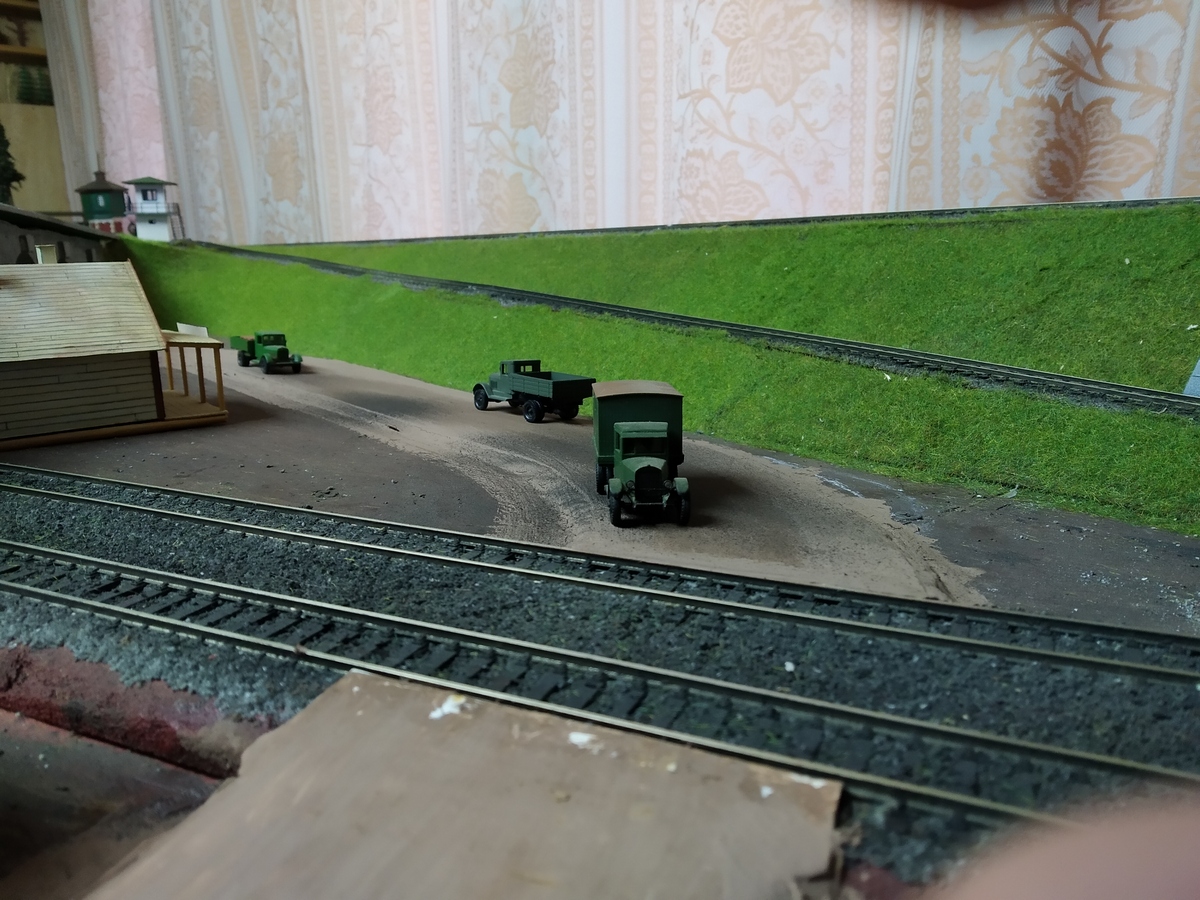

Вернулся на правый фланг
Горная дорога.
Решено обойтись без применения тяжёлых материалов. Дорожное покрытие на данном этапе изготовлено из бумаги для черчения 200г/м². Изначально планировалось делать из цельного листа картона толщиной 0,5 мм , но возникли сложности со снабжением.
Бумагу пропитывал ПВА до состояния мокрой тряпки. Рассчитываю, что после высыхания скроет лишние раковины и подчеркнёт мелкие выступы базовой заготовки. Идеальное покрытие меня не устраивает...
Если не понравится, то положу ещё слой крафт-бумаги. В любом случае далее грунт и краска.
На нулевом уровне выхожу на подложку из гофрокартона.
В общем - всё делается из того, что есть под рукой.

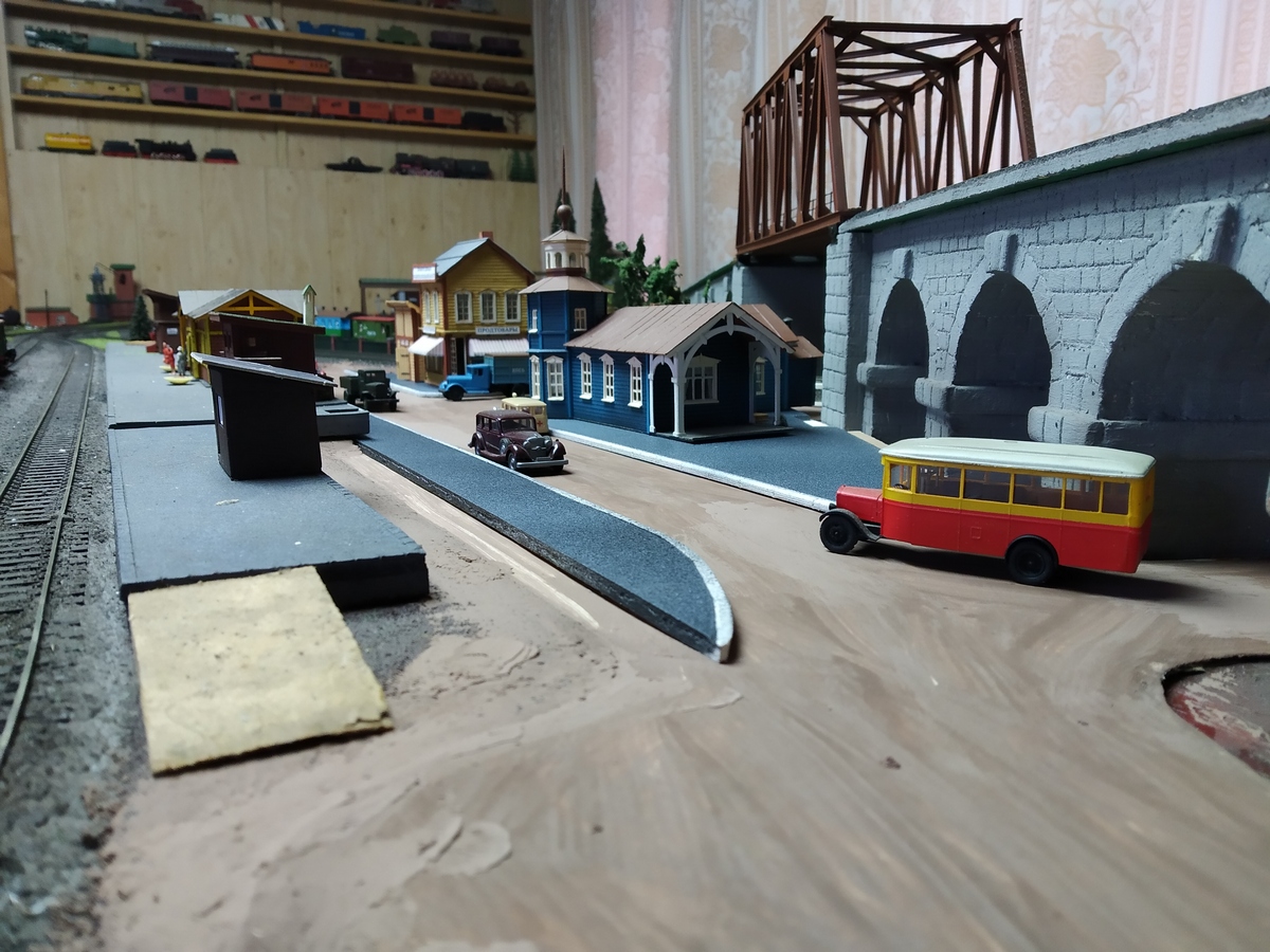

Автодорога в целом обозначена. Сейчас подсыхает после нанесения тонкого слоя акриловой шпаклёвки, разбавленной ПВА. По тёмным пятнам можно заметить, что ещё сырая. Общее представление о концепции получить можно. Уточню лишь, что не всё замазанное шпаклёвкой является дорогой.
Есть ещё много мест, где надо поработать шпаклёвкой и они пропущены сознательно потому, что толстый слой сразу формировать нежелательно, применяется поэтапная доработка.
Всё это делалось ночью и конечно при активном консультативном участии Стинки. Пока напланировали такое.
Здание на левом фланге привокзальной площади будет другое. Магазин и сарай поставлены для обозначения места.
