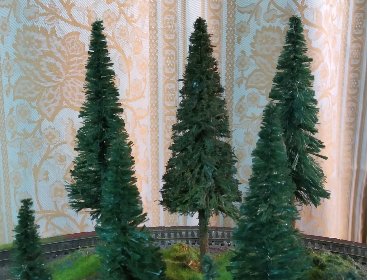

Не совсем гор. Бурбон категорически заявил, что ёлки надо обсыпать опилками, что и было сделано на всех деревьях левой горки.
Судя по тому, что никто этой "принципиальной" разницы не узрел, то не такое уж и принципиальное это дело... :roll:
Для примера три высоких ёлки на правой горе. Левая задута матовым лаком, средняя опилками, краской и матовым лаком, с правой ничего не делал.
Ещё при посадке первых ёлок Денис правильно заметил, что припадут пылью и всё будет нормально... 8-)
Но от себя добавлю, что при рассмотрении вблизи эффект конечно очень заметен и смотрятся ёлки очень живо.

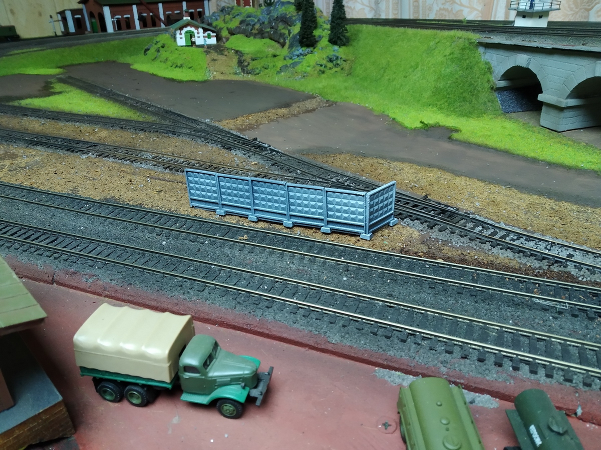

Имеется такой презент от Бурбона.
Пришло время запускать в работу. Попробовал кусочек.
Склеил и покрасил всего шесть секций, но уже есть некоторые соображения, сугубо субъективные, но изложу.
На фотографиях не первая версия. Для первой идеально подогнал несколько секций, откалибровал размер и углы. Склеил и получилось оно совершенно мёртвое. В итоге всё разломал и вторую версию клеил чередуя обработанные секции с деталями "из коробки". Вроде ожил заборчик, заиграл.
Re: Просто макет
Забор из этих бетонных плит просто шедевральная вещь, очень узнаваемый и эпичный.
Я только посмотрел первое фото, и думаю... как же хорошо, живо смотрится забор, плиты чуток перекошены, щели есть, облой бетонный, всё по "Госту" :mrgreen: , и тут читаю...
youdmit писав:....Для первой идеально подогнал несколько секций, откалибровал размер и углы. Склеил и получилось оно совершенно мёртвое. В итоге всё разломал и вторую версию клеил чередуя обработанные секции с деталями "из коробки"....
всё верно, тот самый случай, когда ровно, чисто и под линейку - и получится чепуха :lol: . Что бы строить такие сооружения в соответствии с эпохой, тут нужен особенный талант - "гадить на земле"..., такой не у каждого есть :mrgreen:

Barbosa_ писав:Забор из этих бетонных плит просто шедевральная вещь, очень узнаваемый и эпичный.
Да. Забор очень колоритный. И работать легко. Вот только закончился... :cry: Вроде есть надежда на пополнение, а пока так:
Установлен на штифтах. В башмаках просверлены отверстия 1,2 мм и вставлены гвоздики "текс" с обрезанными шляпками.
Пожарный сарай, казарма, кузница и гальюн останутся так, как на фотографиях. Казарма будет выполнять роль админздания и дооформлю соответствующей атрибутикой. Жилой дом заменю сараем-складом, который ещё надо сделать. ГСМ и сарай-склад возможно поменяются местами.
Из зданий ещё добавится КПП. Была прикидка и для визуализации идеи подставлял здание поста охраны моста.
Только с забором, примыкающим к мосту, идея неправильная. Там будет сделано иначе.

youdmit писав:Забор очень колоритный. И работать легко.
Всё это замечательно, но плиты ПО-2 впервые были представлены публике в 1974 году и в моей эпохе быть не могут.
https://masterok.livejournal.com/4343646.html
https://ru.rbth.com/zhizn/274-concrete- ... ce-lakhman
А всё так хорошо начиналось...© :roll:

А якщо цегляний паркан зробити? У вас гарно виходить робити імітацію кладки. Або щось на кшталт огорожі з колючого дроту :roll:

Так что теперь сносить забор и делать самостоятельную работу? Деревянный или проволочный, кирпичный или коровий брус...

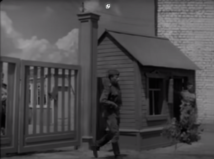

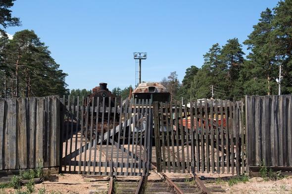

На данный момент вообще не знаю, какой забор там должен быть. Немногочисленные примеры мог найти только на ограждении базы запаса Лебяжье, но не уверен, что это годится для моего случая.
Даже к фильму "Максим Перепелица" обратился. 1955 год...
