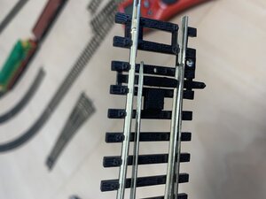

На прямых стрелка piko возникает сход некоторых модель. Колесо модели заезжает на остряк, затем происходит сход.
Видео как это выглядит
Текущее состояние остряков
Как можно доработать стрелки чтобы решить проблему со сходами?

У меня тоже была такая проблема со стрелками Тиллиг.
Сначала проверьте колесные пары на соответствие NEM.
Если зазор между колесами в норме, можно на 0,05-0,1 мм его уменьшить, проверяя при этом проходимость колесной парой контррельса и крестовины.
Еще можно сточить остряки на "нет" в местах прилегания к рамному рельсу. Только осторожно, что-бы не испортить стрелку.
Я делал и то, и то.

можно фотку как должен быть сточен остряк?

ЗЭРЗ писав:У меня тоже была такая проблема со стрелками Тиллиг.
Это встречалось у старого Tillig-а на стрелках серии Standart (Advanced) в H0.
ЗЭРЗ писав:Сначала проверьте колесные пары на соответствие NEM...
Там все норм, тем более конструкция колпары не позволяет изменить размер между колесами.
Возникшая проблема это совокупность двух факторов: конфигурация реборды колеса и конструкция стрелки. Я вижу только одно решение, это стачивать под углом остряк, о чем ниже написал Дима.
ЗЭРЗ писав: Еще можно сточить остряки на "нет" в местах прилегания к рамному рельсу. Только осторожно, что-бы не испортить стрелку.
Я делал и то, и то.

Антон, фото моих стрелок не даст много информации т.к. невозможно сделать сравнение "было-стало" - остряки-то уже сточенные.
На вашем видео хорошо видно что остряк не прилегает плотно к рамному рельсу и длина заточки остряка явно недостаточна.
Абсолютно согласен с Игорем, угол наклона реборды на колесе маловат и это все вместе приводит к печальному результату. Хотя колеса должны быть сделаны по NEM :? .
Попробую показать что нужно сделать по имеющимся фото.
Главное при обточке остряков и рамных рельсов не перестараться.

Попробовал заточить рельсы и остряк, но проблему со сходом не решило. Может что то посоветуете?

Владею тремя стрелками этого типа. Покупал б/у набор А+В+С, достаточно давно и случайно. Насчёт подпиливания, подгонки или доводки предыдущим владельцем ничего не ведомо. С макетом сейчас работаю ежедневно и при этом постоянно что-то катаю, хотя стрелки забиты неубранным флоком и нормально не отчищены от различных красок.
Не знаю, как должно быть, но показываю то, что есть и что конкретно работает.
Не буду рассказывать, что не нарадуюсь этими стрелками. Просто их не замечаю потому, что работают без проблем.
Толщина остряка в месте прилегания 0,2 мм.

Гм, странно что сходит.
Попробуйте снять колесную пару из того подвижного состава который сходит и прокатить по стрелке. Должна свободно и легко пройти.
Возьмите другой ПС и прокатайте по этой стрелке. Если все будет ок, тогда дело не в стрелке, а в колесных парах.

Судя по всему Пико упростило остряки на стрелках нового типа. Сделав их толстыми и неправильной формы. У меня А-гляйс старого выпуска, как у ЮрСаныча, тоже тонкие и ажурные. Работают отлично. :roll:

На старом перо формованое из жести, на новом используется сточеный рельсовый профить.
