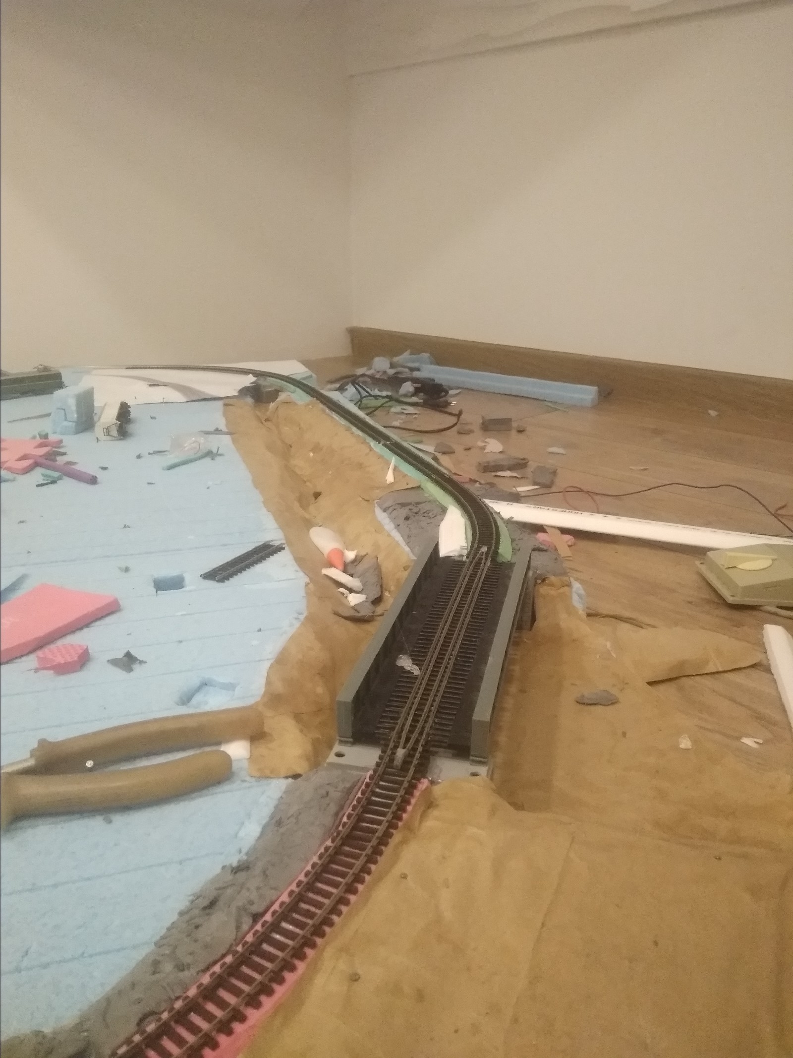

Re: Побудова домашнього макету 155см на 100см від Arkee.
Повідомлення Arkee »
Muton писав:С почином! ;) Мост хорошо получился.
Дякую! Є нюанси що мені не подобаються, зокрема трохи не співпадають торці контррельсів з віссю колії але клей так вхопив що боюсь поламати все зразу. Ще мусів підшліфовувати торці, бо той Нохаб тре по них низом зчепки як Марклін лижею. А от Машка гарно проходить :)

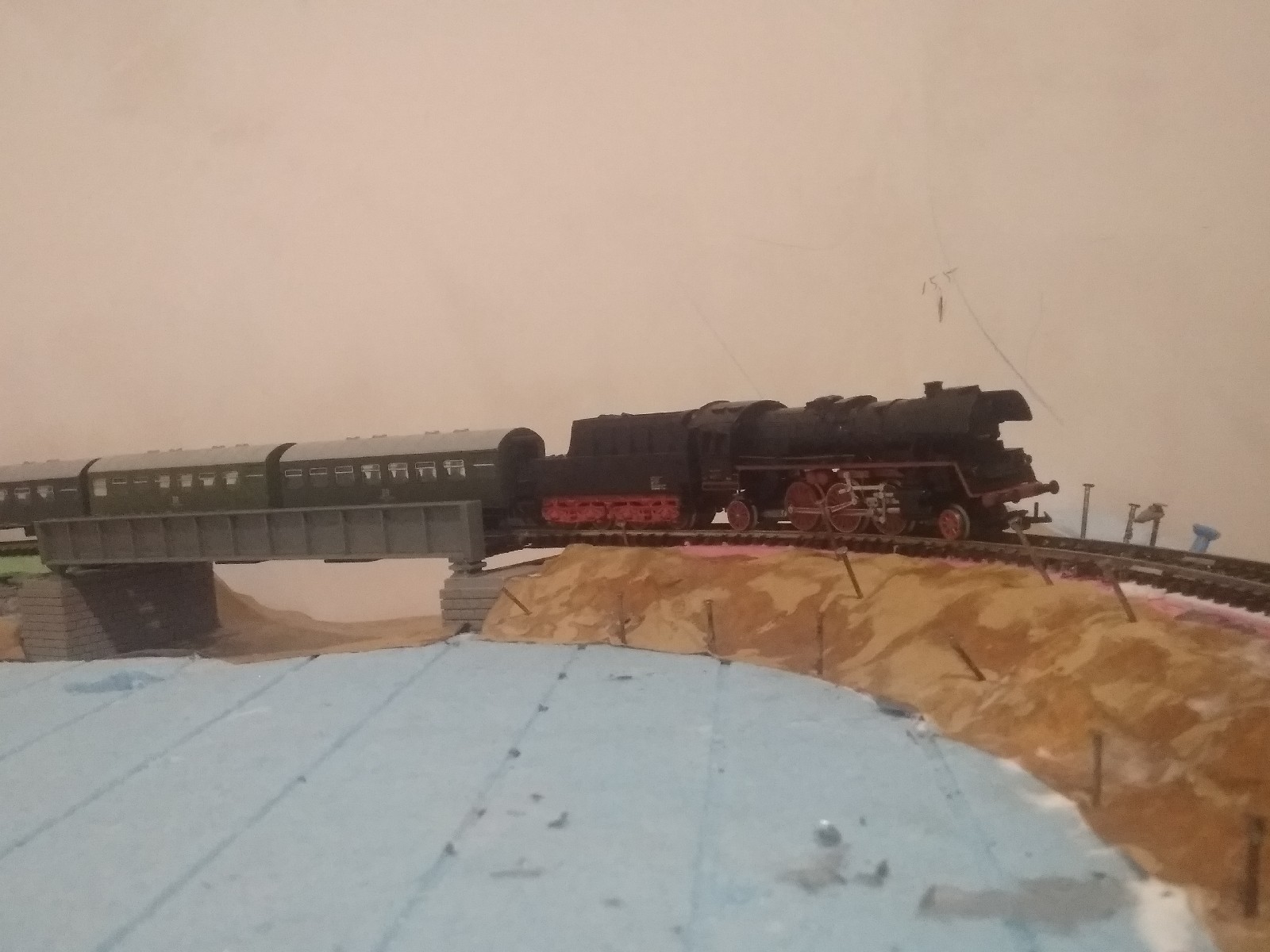

Дякую! Так, воно надихає. Зараз є вже трохи більше куди бігати :) Також в процесі водопропускна споруда, поки незакінчена бо не маю потрібних матеріалів.
Посередині перегону получився незапланований горб на профілі. Згадуючи який лютий профіль у Гайвороні вирішив - нехай буде :)

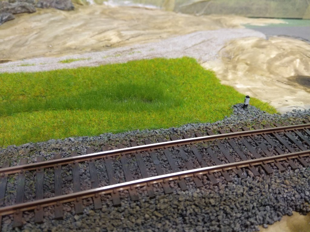

По поводу крепления шпальной решетки к подмакетнику я пользуюсь такой технологией.
1. Размечаю пути.
2. Сверлю отверстия под провода (их я припаиваю к рельсам снизу) и привода стрелок.
3. Приклеиваю подложку Track-Bed от Woodland Scenics.
4. Устанавливаю рельсы.
5. Креплю рельсы к подмакетнику маленькими гвоздиками. Для это в шпальной решетке обычно уже есть отверстия. + можно насверлить дополнительные, что весьма актуально для флексов.
6. Балластирую путь.
7. Прокапываю балласт клеем Scenic Cement от Woodland Scenics.
8. Крашу рельсы и балласт.
В чем главный плюс такой технологии - послу установки путь можно рихтовать слегка подбивая гвоздики в стороны. А это иногда приходится делать после пробных пусков поездов.
После приклейки гвоздики можно выдернуть - клей и так отлично держит. Но я их оставляю - после покраски гвоздики практически незаметны (см. фото).

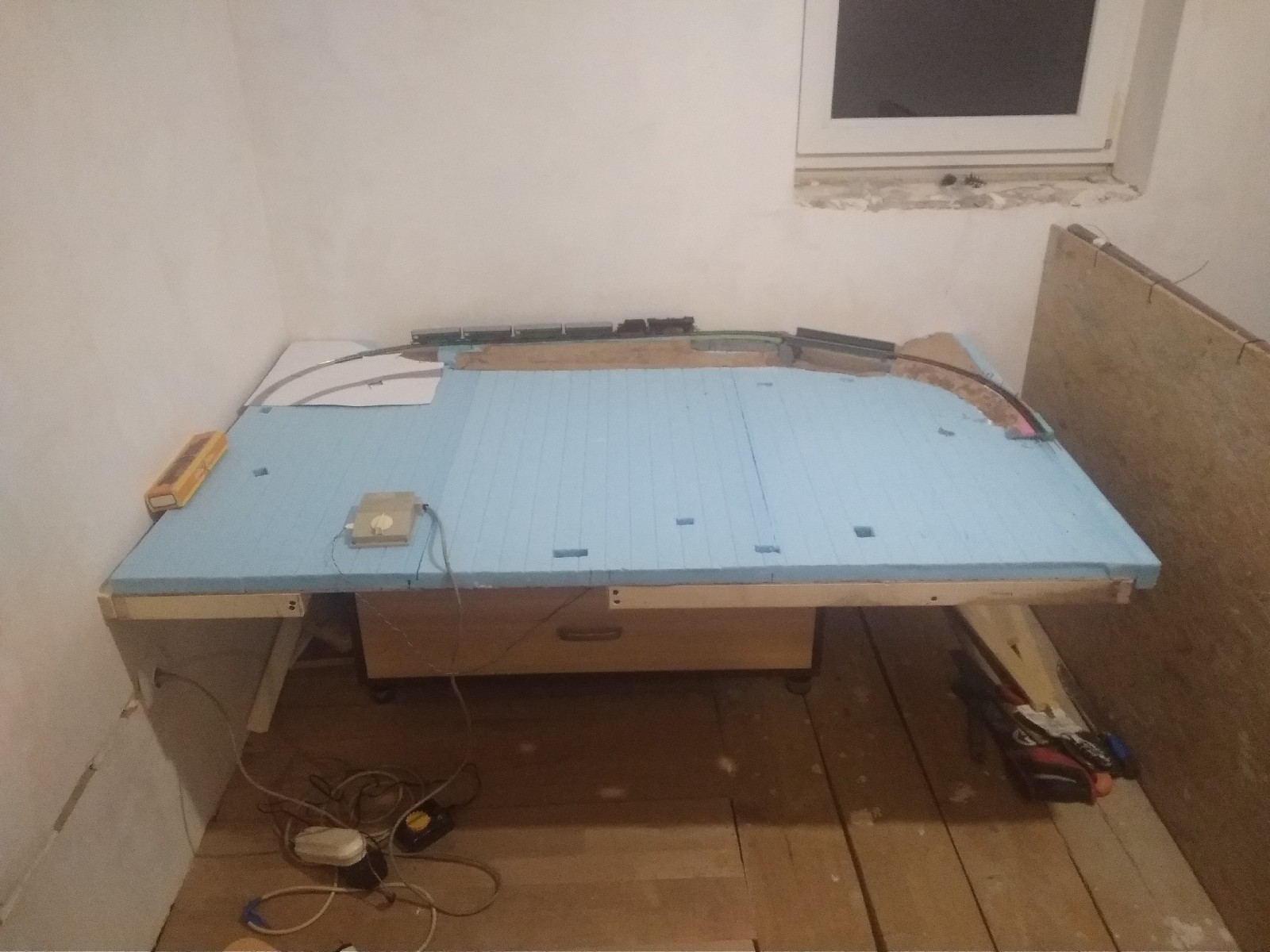

Ну що ж, перший сезон серіалу про мій макет добіг кінця. Завтра він переїде в гараж, де чекатиме наступного наскоку. Але це не означає що тема заглохне - думаю зайнятися будівлями, заготовкою матеріалів, а також теорією :) А зараз поставив його на місце де він має жити. Здоровий, падло :) Перегон на насипі над руслом ріки думаю буде круто виглядати, я, як любитель пофотографувати поїзди, думаю що це місце в реалі забаянили б вздовж та поперек. Пару фото додається, вибачте за якість, темно. Цього разу в головній ролі древній"цойкозавр" BR23.
Повідомлень: 6422
Been thanked: 3657 times
Макет еще не готов,а погонять поязды уже пригорает :) .Как это знакомо...

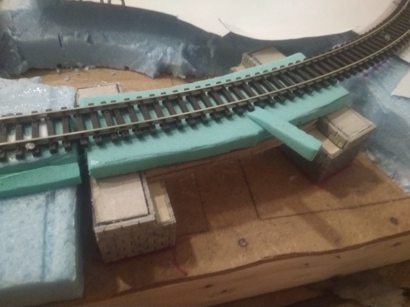

Поки що в'ялі ковиряння. Зробив водопропускну споруду, чи радше, маленький міст. Фото прототипу додаю. Тонувати особливо не вмію тому вийшло що вийшло. Також перших рис набирає будівля станції Златівка :)
Повідомлень: 6422
Вполне прилично изготовлен малый мост, в меру состарен. ;)

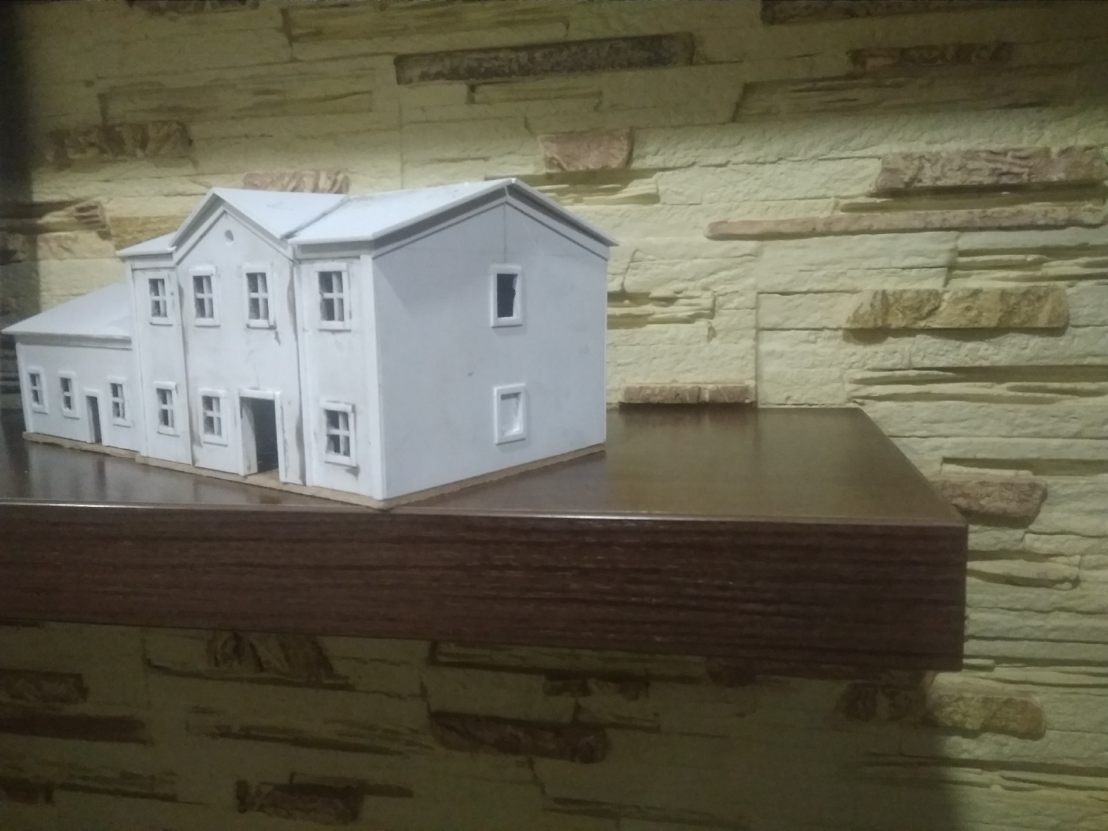

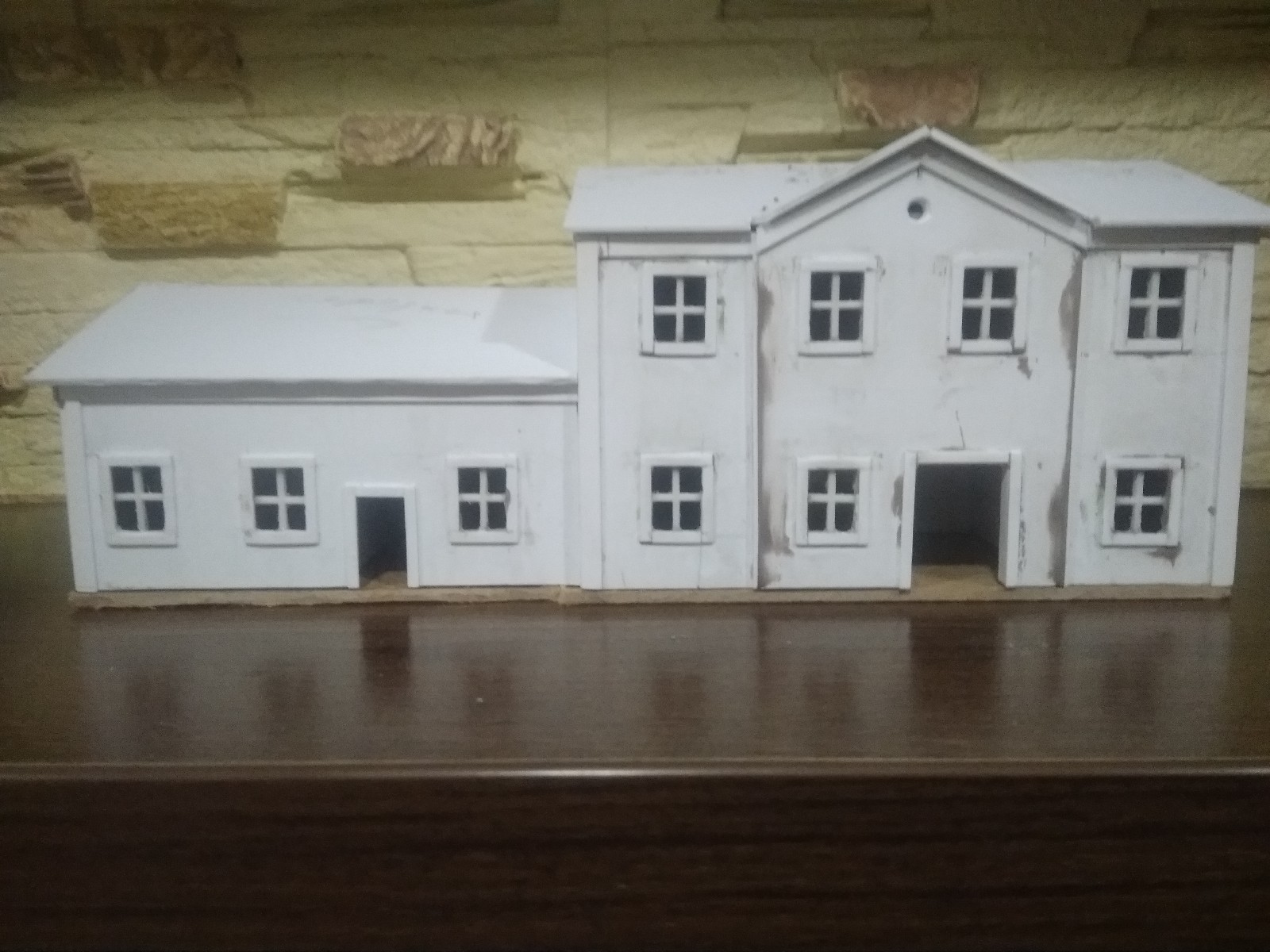

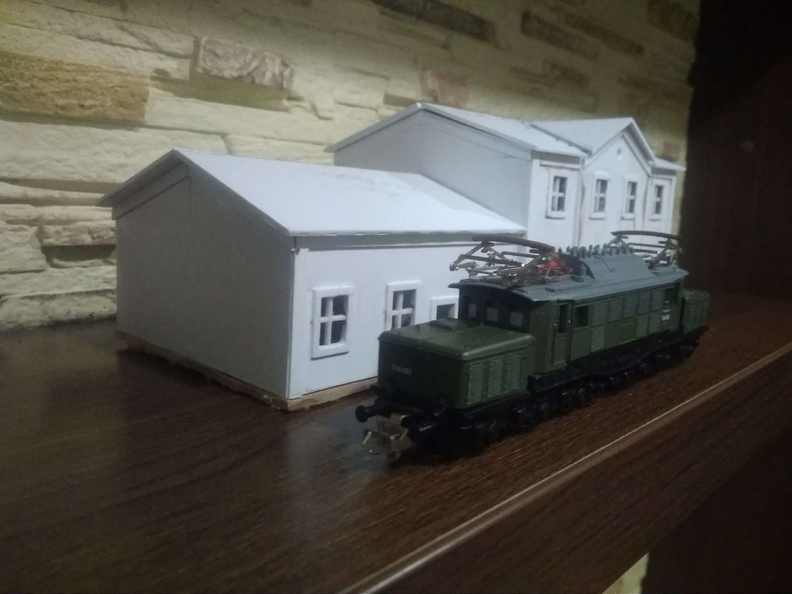

Не хотілося показувати недороблений вокзал, та не втерпів - якось дуже важко він іде, немає досвіду та достатньої прямоти рук, до того ж вибрав не зовсім підходящий пластик, 1,5мм все ж дуже товстий щоби можна було робити акуратні вирізи для вікон. Багато зайвої роботи в результаті щоби це все замаскувати. Зате хатка вийшла противандальна :) Перемички вікон робив з хрестиків для для 1,5 мм шва, товщину спилював дремелем до приблизно квадрату у розрізі.
Повідомлень: 6422
Прикольный домичек.Зато 100% эксклюзив.Основную работу сделано.Теперь декорации
и доведение до красоты. :roll:
Повідомлень: 3432
Has thanked: 2340 times
Been thanked: 4506 times
Arkee писав:вибрав не зовсім підходящий пластик, 1,5мм
Это очень жестоко по отношению к себе. :roll: Более 1,0 там нигде и не надо было. А на мелочёвку 0,5 и 0,25.
А проще всего сделать из картона и поверьте, никуда бы оно не делось. У меня хранится картонная модель корабля, которой в декабре будет 40 лет. И этот корабль, полагаю, меня переживёт...
Противовандальное - это весьма относительно. Если наступить, то не имеет значения, картон или полистирол.
А здание очень интересное. Хорошая работа, душевная. Люблю макеты архитектуры и такая модель конечно не оставляет равнодушным. Удачи!

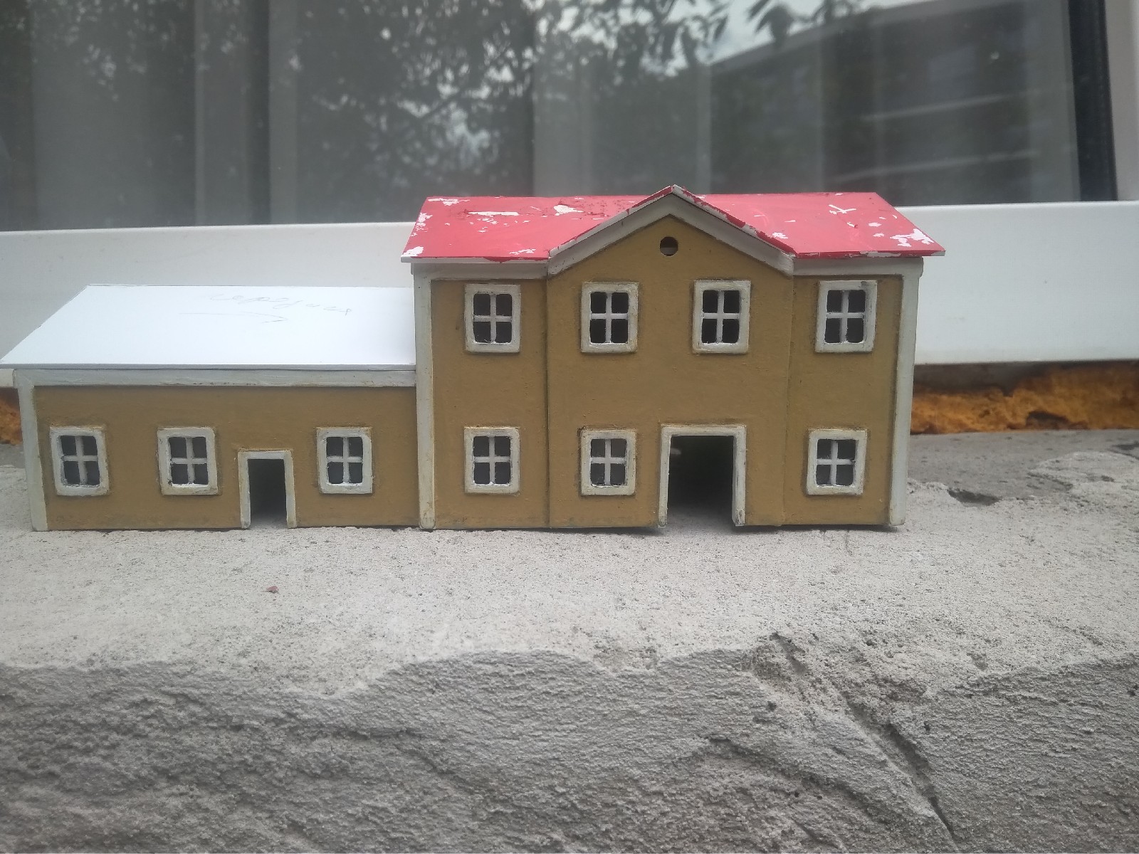

Окантовка вікон та карнизи уже з 0,75 мм пластику, смужки 2 та 4 мм шириною. Вони приховують криво вирізані віконні пройоми. Всередині будинок розпланований на поверхи та приміщення тим же 1,5 мм пластиком тож таки дійсно дуже жорсткий, у футбол ним звичайно не пограєш, але дитина, наприклад, не розтовче. Прототипом, як я писав раніше, стала будівля станції Виноградів з тою відмінністю що одноповерхова прибудова не така довга, там буде ДСП та релейна. Всередині буде (на примітивному рівні) імітація побілки стін та підлога, планується освітлення. Також на станції буде іще пакгауз на рампі та двостійлове депо. Думаю ще з чого оце ливньовку робити, може з вушних паличок...

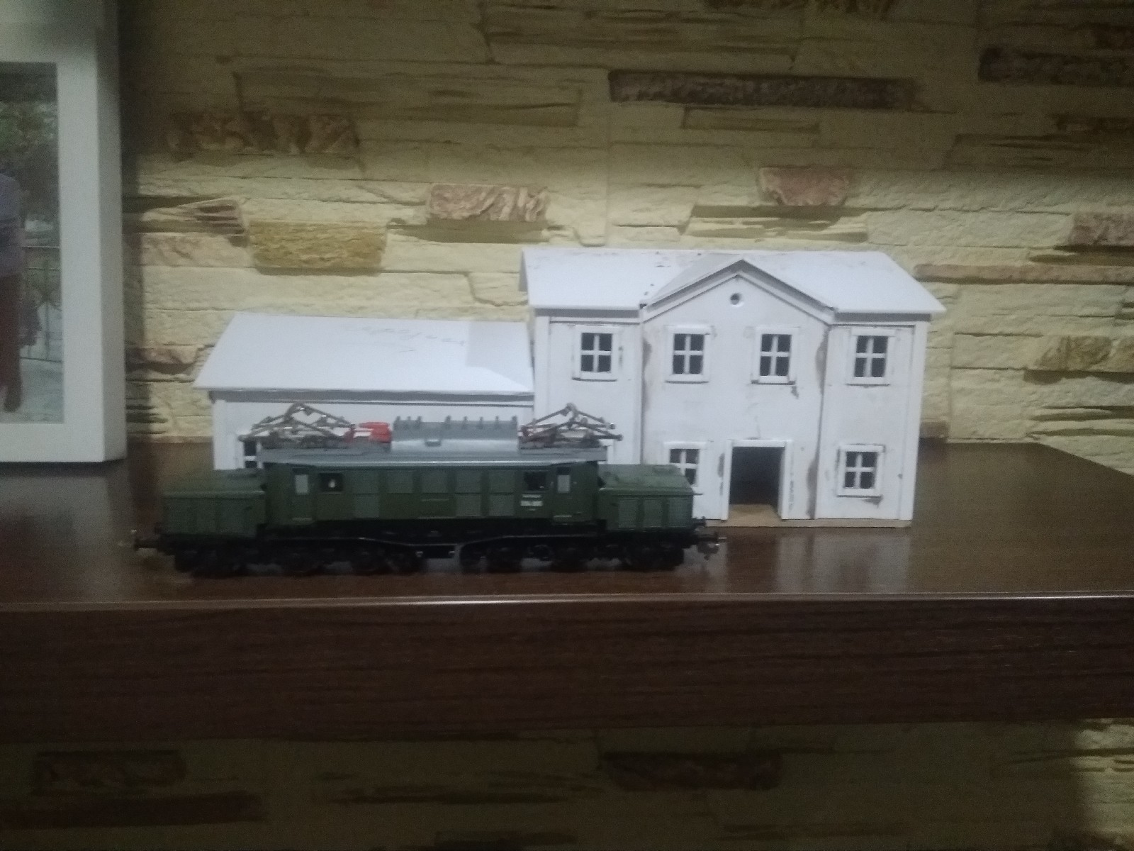

Мабуть зараз битимуть ногами - пофарбував я вокзал і розстроївся :( Найбільше зауваження до вікон, бо на стінах я спеціально намагався зробити імітацію "шуби", для цього навмисне взяв погану фарбу, у якій завелись крупинки, потім злегка пройшов наждаком. Ну й будівля по задумі трохи обшарпана має бути, так і вийшло. А от вікна мені не подобаються :(
П.С. на дах не звертайте уваги, це донька "допомагала" фарбувати, він буле покритий імітацією шиферу з картону.
