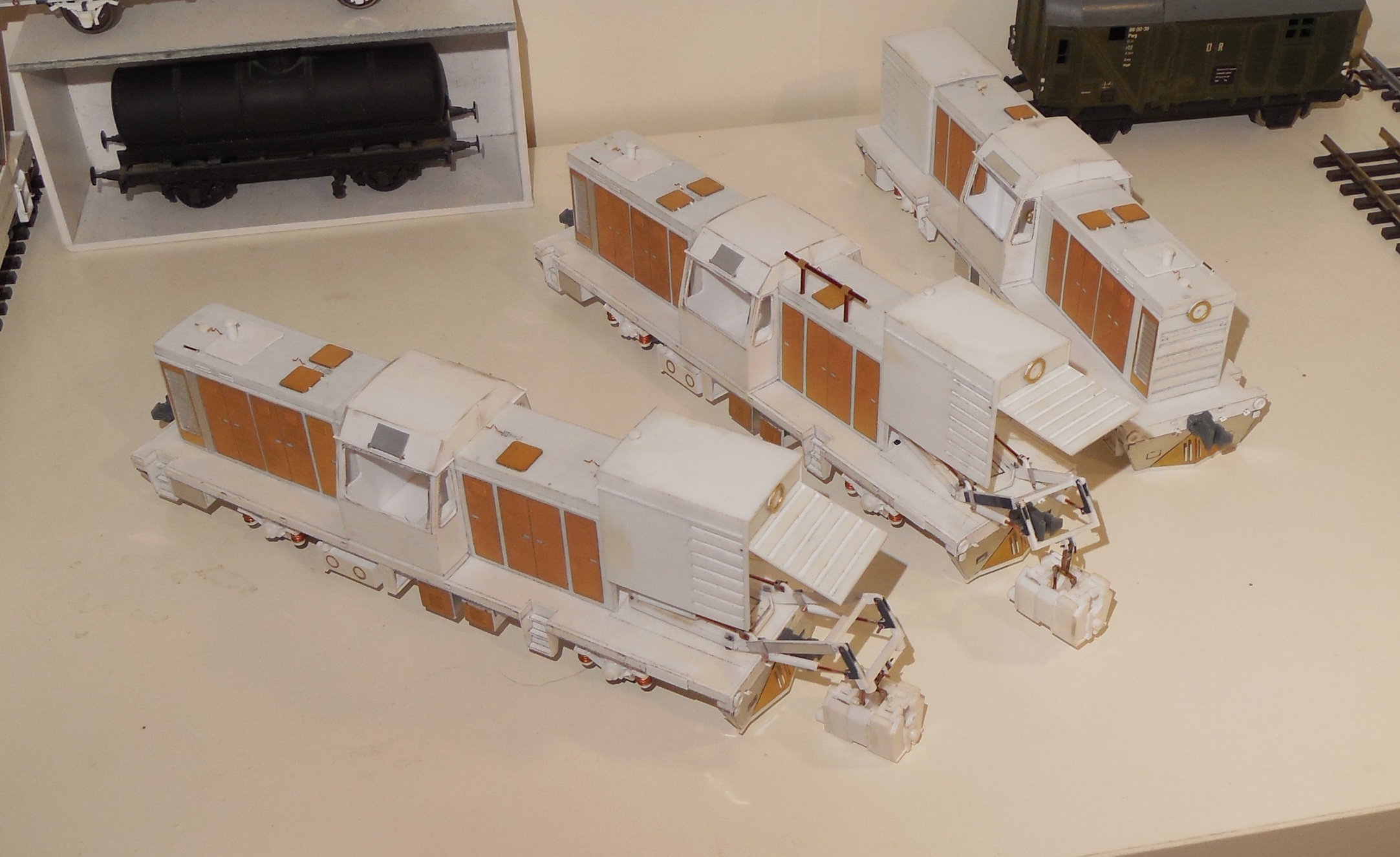

Опубликую нетрадиционно модели, еще в процессе.
Рельсосварщик ПРСМ-4. Н0, 1/87.

Ловко ты их клепаешь! Вопросик, а на раму идут просто плоские швеллера или как их там, или профильные?
- Повідомлень: 508
- Имя: Артем
Re: Поделки/самоделки М1/87
Неее тут поставлены балки прямоугольного сечения, в профильных нужды зримо нет

Симпатичная мини-серия наметилась!
Компоновка вроде как исключает постановку моделей на ход. Или будут варианты?

Примеряюсь обмоторить парочку приводом на ось и токосьмом на обе оси+ груз свинцовый.

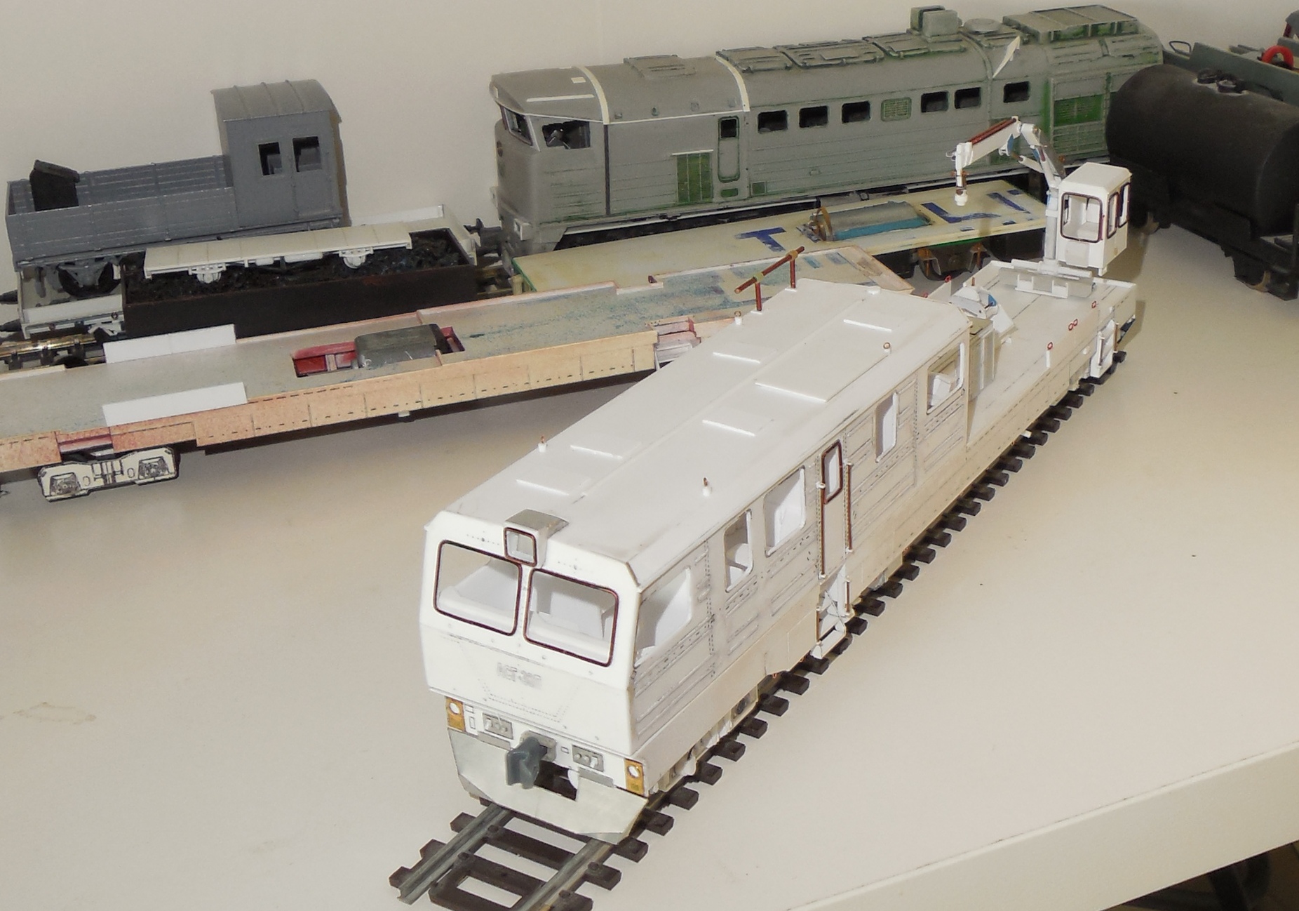

Завершился проект с Д2. Хозяин депо приписки доволен
Ушедшие совсем недавно в историю Сахалинские дизельпоезда Д2 японского производства на колею 1067мм, которая до недавнего времени была на Сахалине.
Всего было заказано в Японии 10 четырехвагонных поездов, которые на Сахалинской жд получили серию Д2 и номера 001 - 010.
К 2020 году вся железная дорога на Сахалине перешита на стандартную русскую колею и все Д2 отставлены от эксплуатации.
Модель выполнена мною Артемом Джаналиевым.
Окраска - мастерская лазерной резки SLC, доработки Антон Галацкий.
Масштаб - японский, 1:80, колея 16,5мм. Японцы делают свои модели на колеи 1067мм именно в этом типоразмере взамен стандарта 1:87.

Самобытная и интересная модель, спасибо, что показали!
Мне она чего-то американца напомнила, Budd RDC.

+Muton писав:Самобытная и интересная модель
Отличное исполнение!
И отличный пример того, насколько изящно может выглядеть изделие, имеющее в основе простейшую геометрическую форму.

Модели перед отправкой краситься.
ПРСМ4, Н0, 1/87.
Капот поднимаемый, крышка открывается, выгружается кран с сварочником.
На кабине щитки откидываются.
Пару моделей обмоторил приводом на ось.
ПРСМ4, Н0, 1/87.
