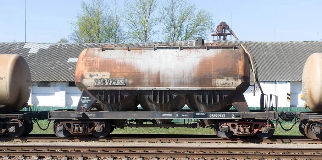

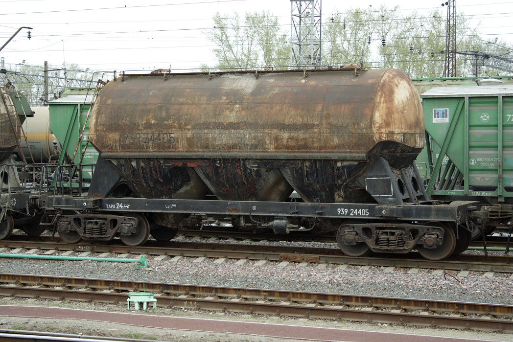

За большинство фотографий прототипа надо сказать спасибо соседнему форуму ("Скейлу"). Когда увидел данный вагон вживую, был уверен, что вижу хоппер. :oops: Оказалось, что это эдакий гибрид:
Вагон перевозит цемент и подобные ему порошковые грузы. Разгружается с помощью подачи сжатого воздуха. Выпускался ждановским (мариупольским) заводом с 1985-го.

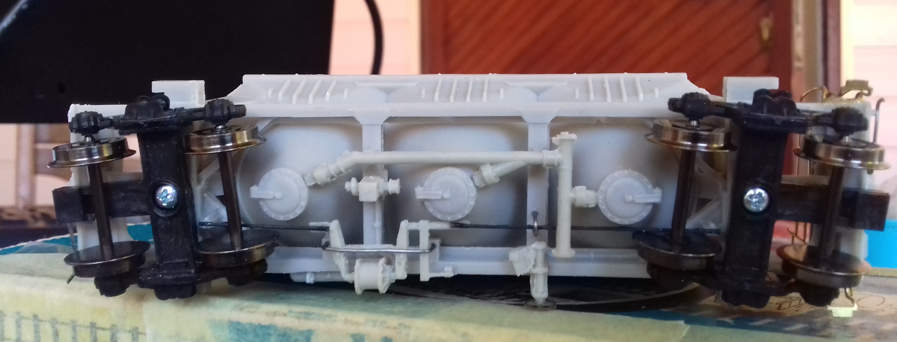

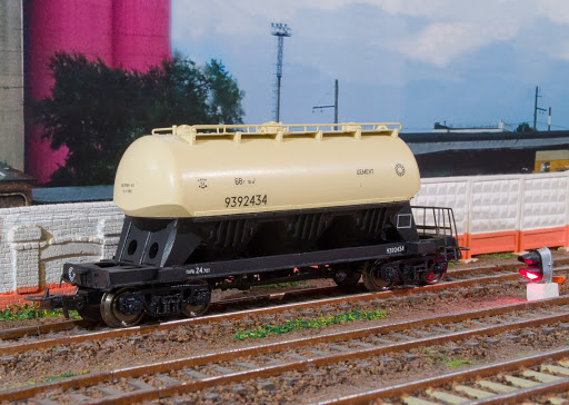

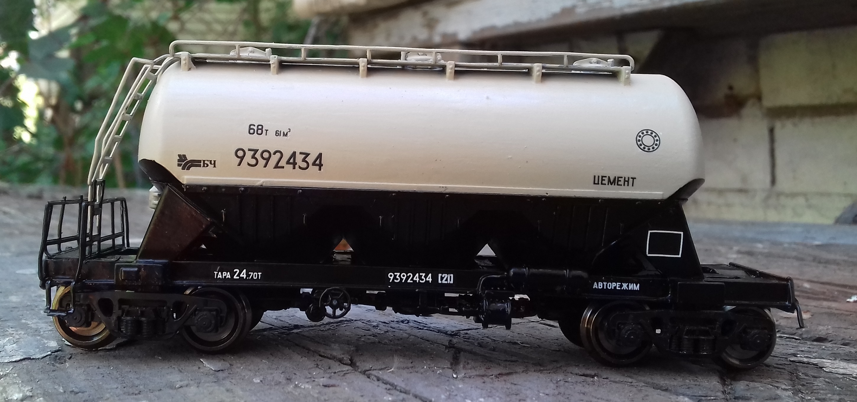

Отмечу, что у меня была модель этого вагона. В ливрее СЖД, фотографий к сожалению не сохранилось, потому стянул картинку из чужой коллекции:
Расстался с ним потому, что качество сборки было мягко говоря неудовлетворительное. Покупал через интернет, продавец (как это у нас любят) выложил картинки с сайта "Моделы", а не фото реального изделия. У модели был криво приклеен котел к раме, и меня это раздражало (другие косяки тоже имелись). Решил избавиться, и почти год спустя, собрал такой же вагон сам.

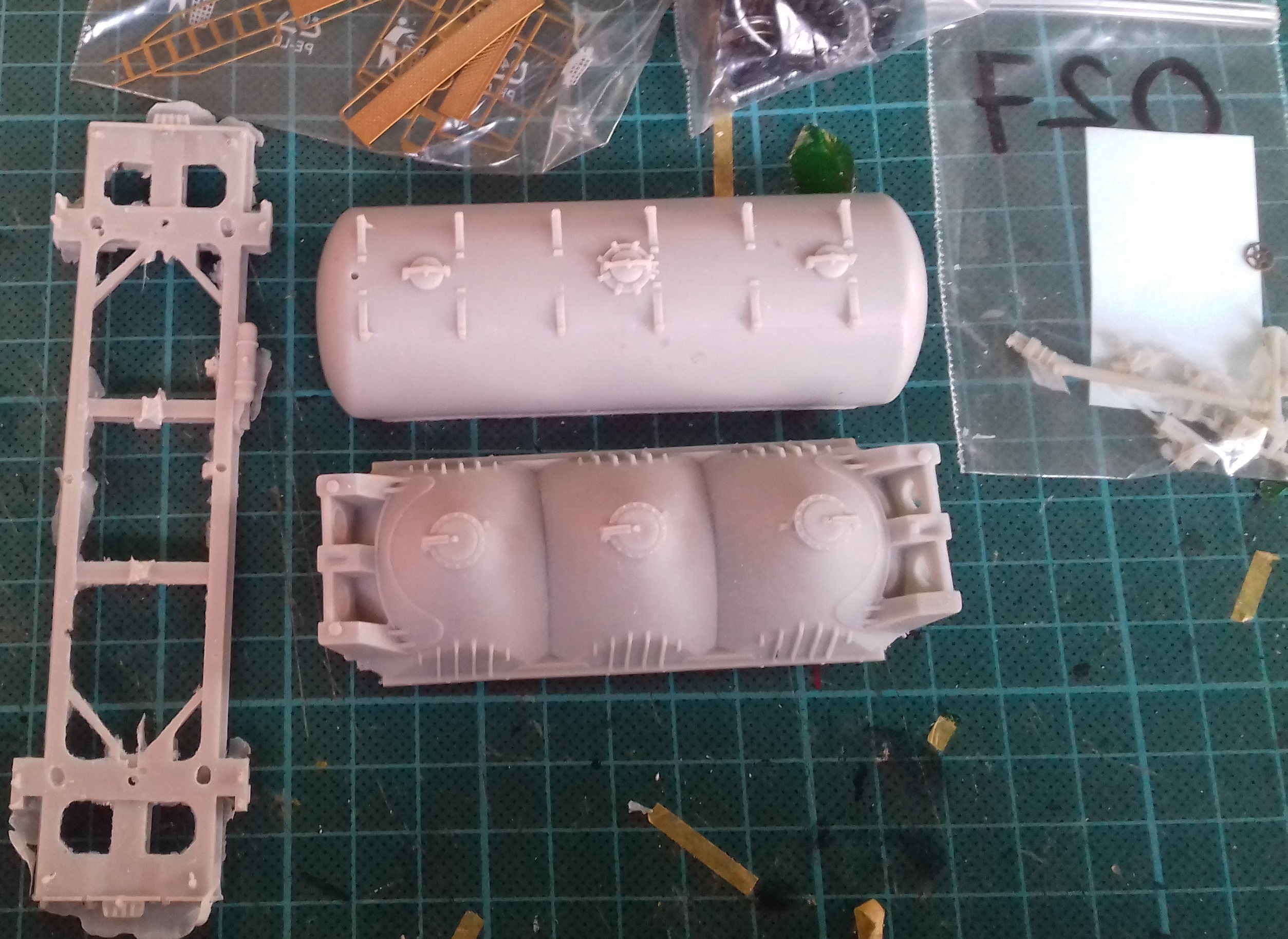

В коробке с китом приехало следующее:

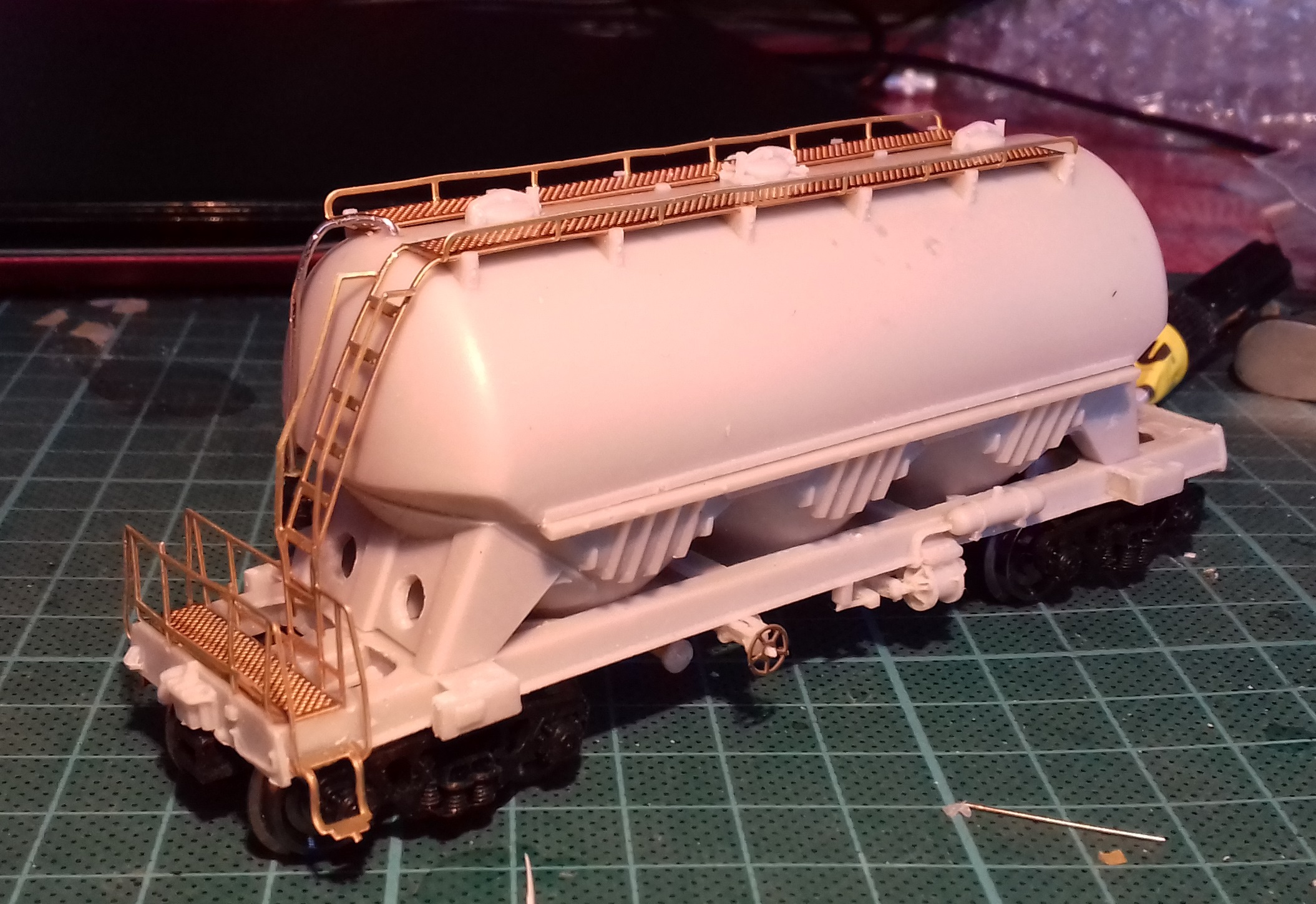

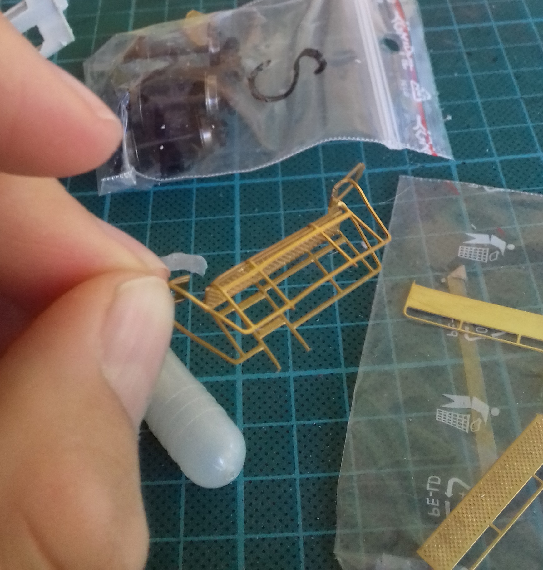

Да, на деталях много облоя. Есть мелкие раковины. Но порадовало, что все стыкуется и есть почти полный комплект деталей. Не хватало всего одного элемента.
Обилие травла сначала испугало. Памятуя попытки работать с тем, что вкладывает в киты Камушкин и Бражник, ожидал длительного интима. Однако ничего подобного: материал толще и не ломается с первой попытки его гнуть.
Оказалось, травлёные детали хорошая штука, если они не говно.

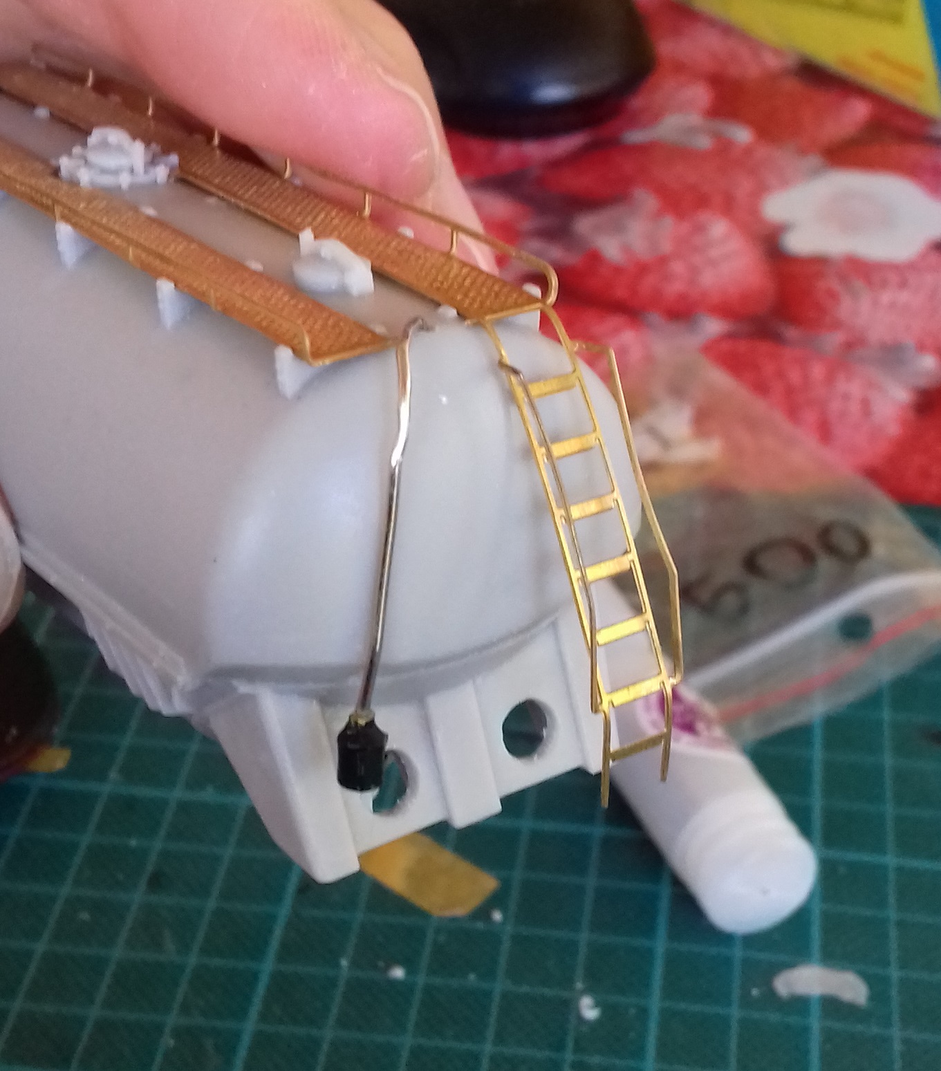

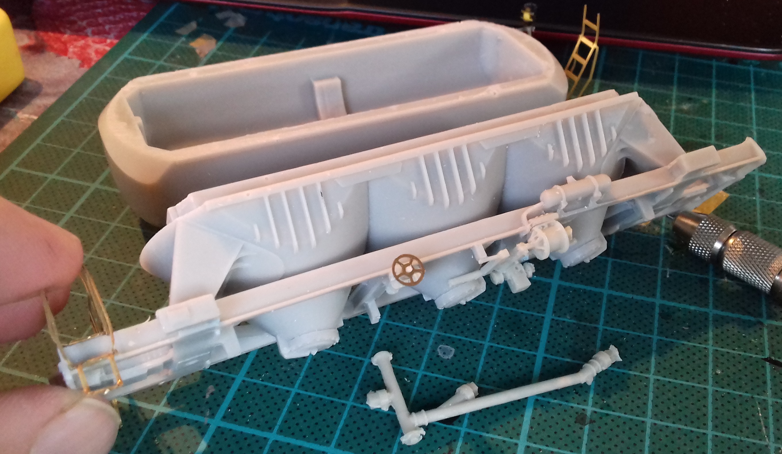

Пришлось повозится, очищая от облоя трубопроводы. Качество литья не ахти, но с этим тоже как-то справился.
Также понадобилось изготовить воздухопровод сброса давления (именно его не хватало). Взял толстую проволоку и кусок пластика. Вышло грубовато, но увы - выготовить столь мелкие элементы пока не под силу.

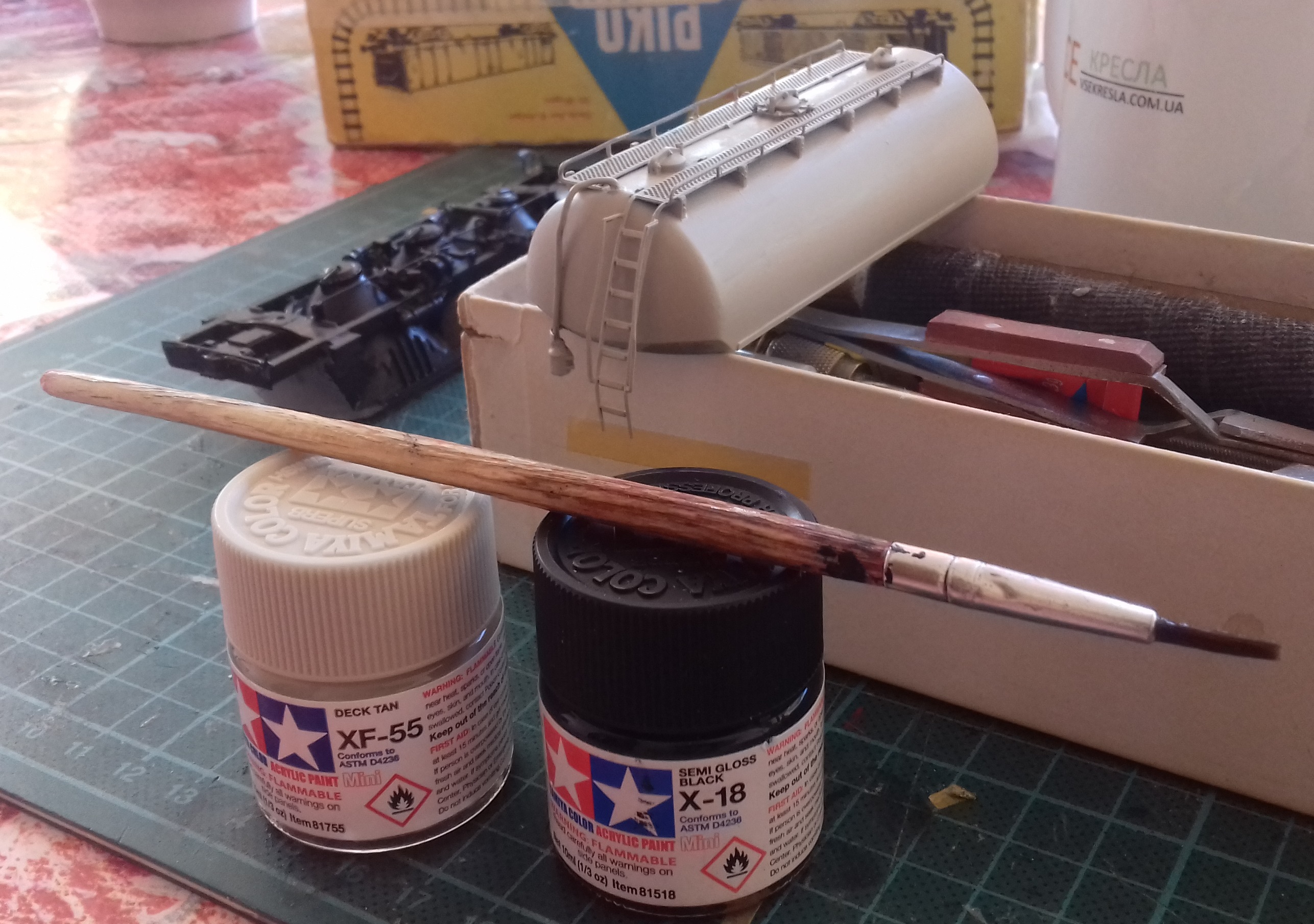

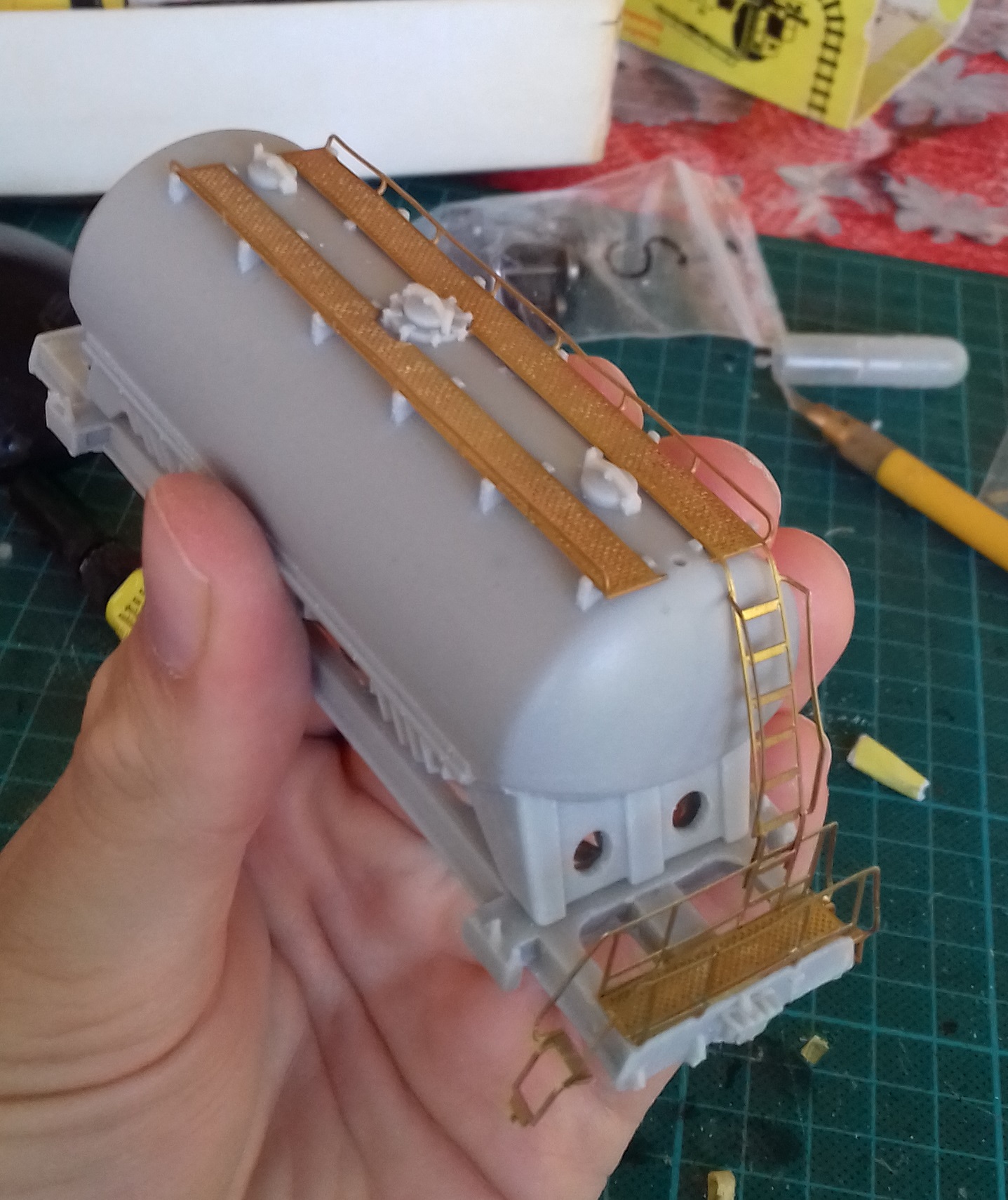

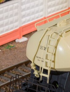

Выготовил вагон под покраску.

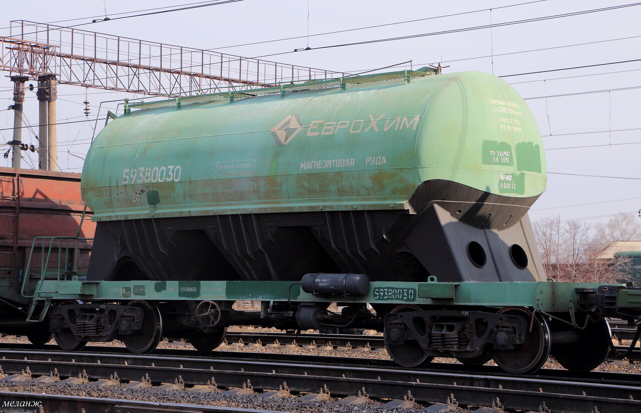

А вот с окраской возникла дилемма. Нравилась традиционная советская двухцветная схема, но баллонов с нужной краской, как и аэрографа, у меня нет. Можно было задуть в современные раскрасы, вроде такого:
Но не лежала душа. Решился "дуть кистью".
Вагон приписал к БЧ. Именно белорусская "чугунка" отличается обилием старых конструктивов и окрасов. Что неоднократно наблюдал на железной дороге.

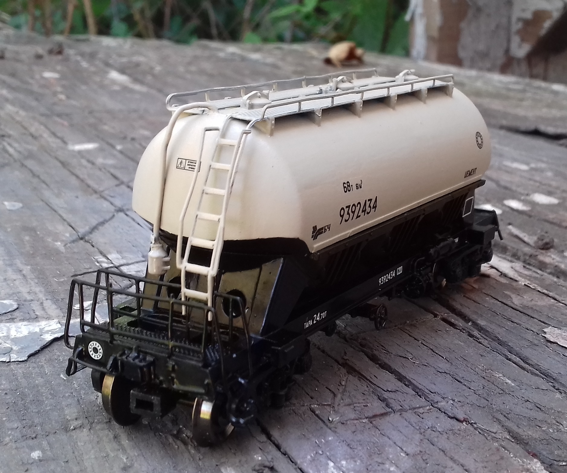

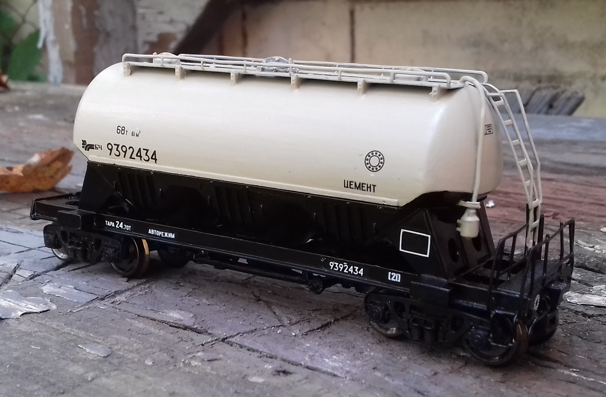

Итого, что получилось:

Витя ты молодец, собрал очень аккуратно и хорошо! Да и сам вагон очень интересный, надеюсь на долго пополнит твою коллекцию!

классно кисточкой ! а травленые детали красили без грунта ?
мне интересен процесс покраски латунных деталей, чтоб краска держалась наверняка

alex_nozadze писав:классно кисточкой ! а травленые детали красили без грунта ?
Алик, спасибо!
Нет, весь вагон загрунтовал, и этот процесс прошел проще, чем окрас. Использовался баллон от Humbrol, дал несколько слоев. Затем уже красил кистью. И лакировал тоже ею. Но по опыту, все равно со временем могут образоваться сколы (если вагон эксплуатировать активно - катать, возить по гостям :) ). Это одна из причин, почему не люблю работать с металлическими деталями.
