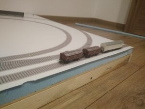

Тепер щодо бортиків - у мене на старому макеті вони зі шматка старої шафи, на фотках є. І вони надійно захищають рухомий склад від падіння з висоти внаслідок випадкового удару, у мене все таки дитина мала, тут якщо навіть макет лежить на підлозі, висота до головки рельса буде 5-6см, при чому по краях колії місцями ідуть по самій кромці. Також на них зручно монтувати всякі роз"єми, органи управління, я навіть подумую чи не впихнути на макет вольтметр/амперметр :) Під тумблери я зробив виріз в підмакетнику, на фото видно, але цього може бути мало. Ну й плюс вони надають макету вигляд мебелі, він непогано вписується в будинок тоді. А плити мдф супер ідея!

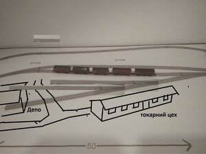

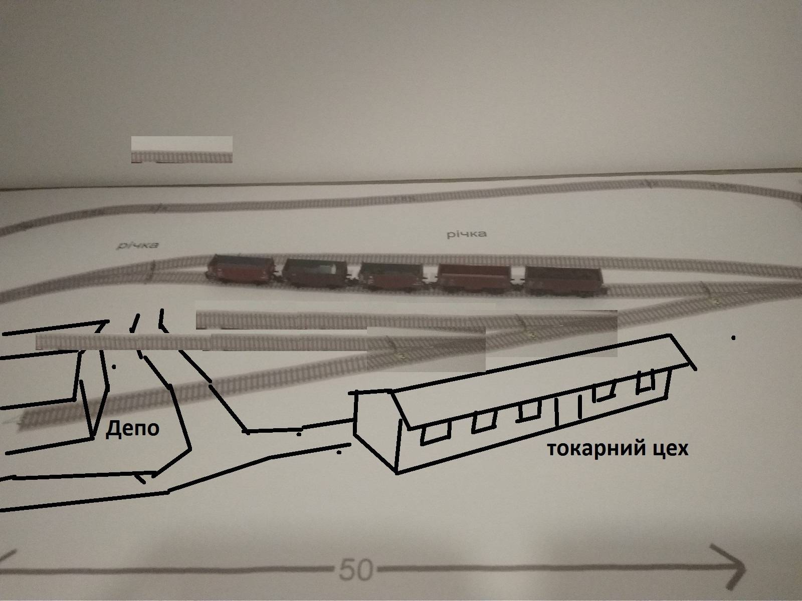

Щойно друг по Вайбері накидав мені новий апгрейд ґляйспляну, правий був ЮрійСанич :)
Плюс треба змістити схему на підмакетнику на пару см вправо - немає куди впхати привід крайньої стрілки у лівій горловині. На правій стороні наб'ю планку.

Arkee писав:...Плюс треба змістити схему на підмакетнику на пару см вправо - немає куди впхати привід крайньої стрілки у лівій горловині. На правій стороні наб'ю планку.
Это частая проблема. В идеале разрабатывать путевую и подмакетник с учетом размещения приводов. Так же часто используются тяги-удлинители. На "Первом Киевском" у нас установлено 36 приводов, пять или шесть из них через тяги-удлинители.

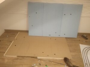

Вирізав, орієнтуючись по роздруківці, дірки для сервомоторів для стрілок. Приклеїв пінопласт до підмакетника, головний інженер тим часом дрімав за кресленнями :roll:

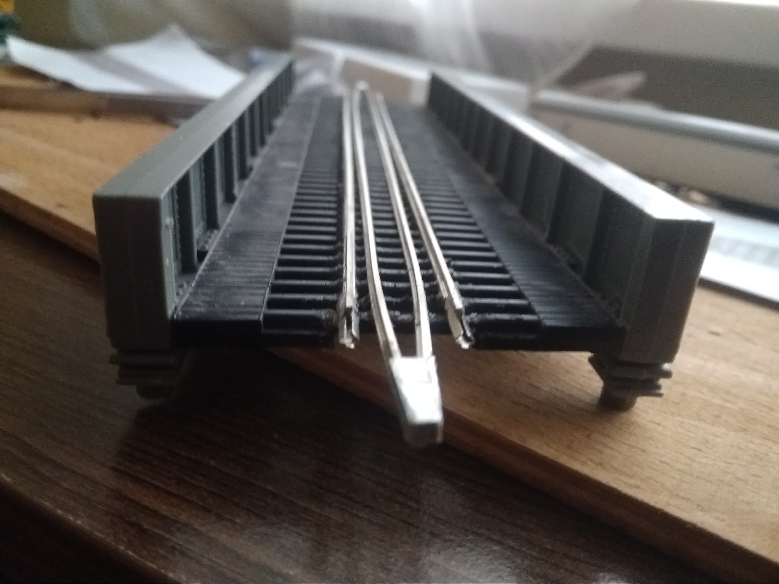

Пиляю далі. Дякуючи Ігорю "Burbon", з яким вчора познайомився особисто, розжився крихтою колійного матеріалу. "Поженив" БТТБ-шний міст з Тілліговськими рельсами, зробив контррельси. Паяю погано, мабуть понесу на роботу та підшліфую бором припой на з'єднувачах, перепаювати уже не хочу.

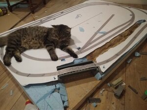

Знайшов у шафі дитячий килимок, щось типу карімату, 6 мм товщиною, досить м"який. Спробую як підложку на перегоні де уклони.

Re: Побудова домашнього макету 155см на 100см від Arkee.
Барсикович молодец. У меня тоже любит попытаться отжать территорию.
А другие полки?
А другие полки?
Не пускает меня, гад.

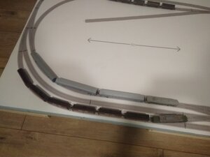

Крутий котяра. Брит, чи шотландець? Тим часом на макеті отаке. Перший "двіж", хоча це голосно сказано :)
