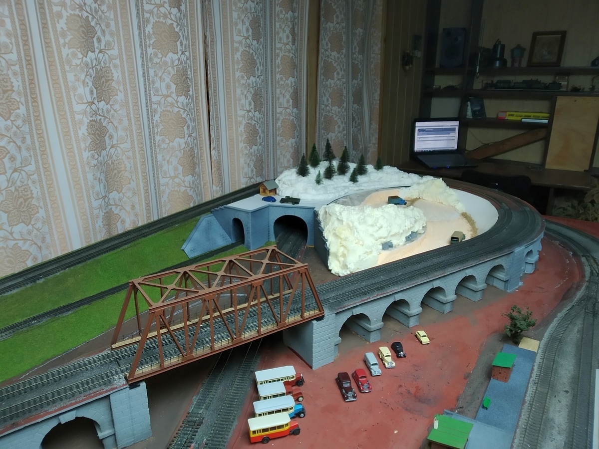

Пока без подробностей потому, что сам толком ничего не знаю... :roll: Ещё и пена закончилась... :cry:
Просто докладываю, что не бездельничаю.

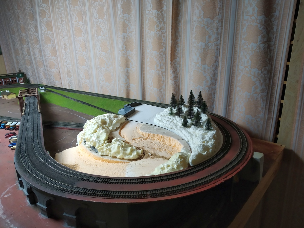

Но не хотел показывать потому. что гора пока имеет только основание, общий контур не обозначен.
Верхушка будет съёмная чтобы обеспечить доступ к стрелке. Картонкой обозначил дорогу к переезду. Проблема была в том, что автодорога из села не имела выхода во внешний мир. Лучшего решения не придумал.

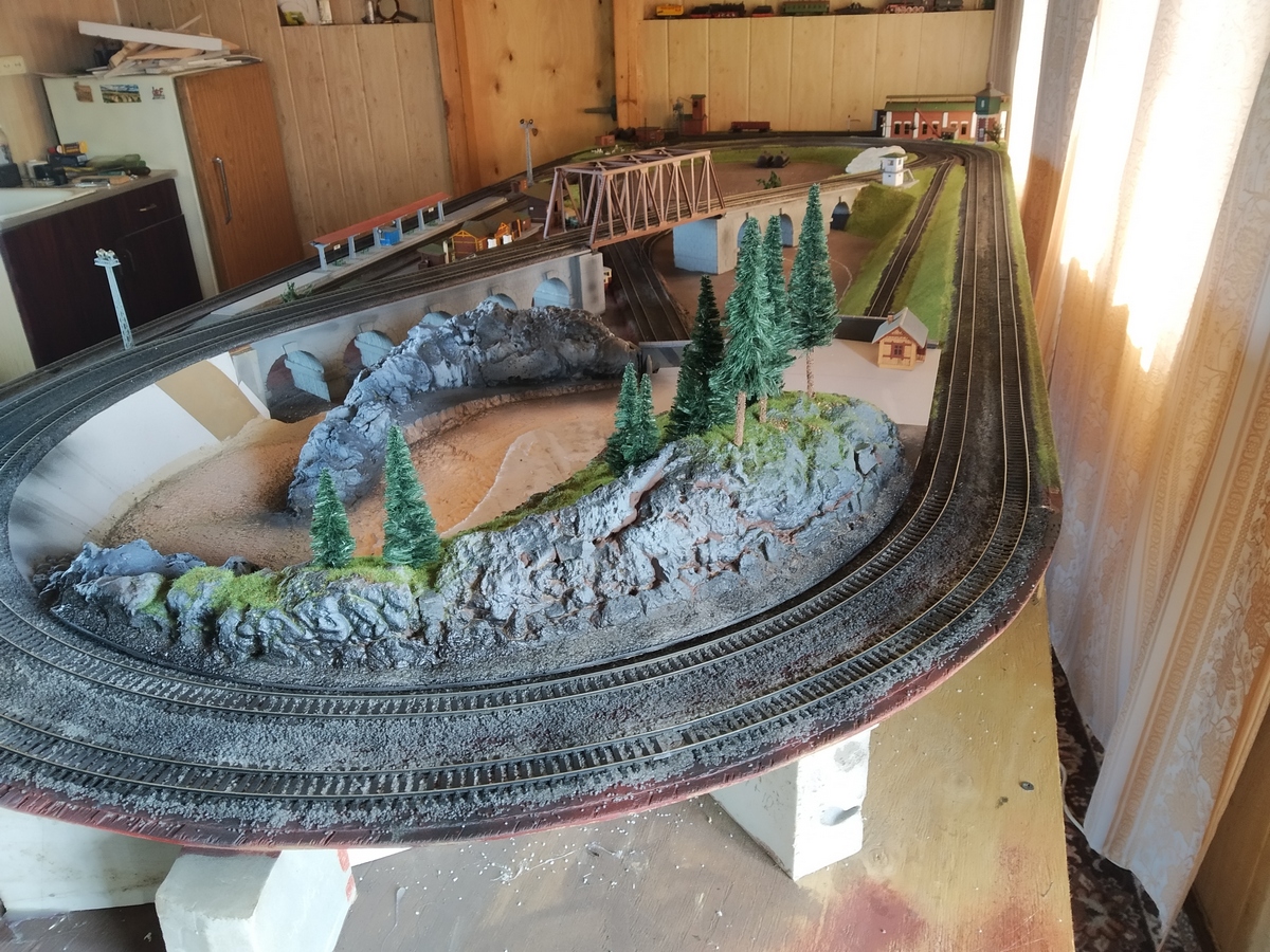

Сейчас с этим фрагментом вроде всё просто и понятно, но идея рождалась очень уж тяжело и надо признаться, что так и не родилась. То, что имеем, получилось ситуативно.

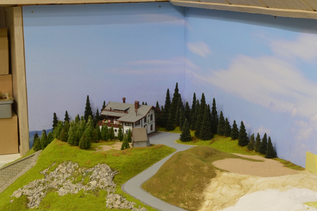

Ёлки, указанные ранее в примерочно-прикидочном варианте, меня не устраивают. Ещё имеются 40 шт. вот таких.
Тоже не супер, но третьего не дано... Блеск конечно надо приглушить хотя бы просто матовым лаком. Можно и присыпку попробовать. А пока нарастил стволы деревьям заднего плана и сделал очередную прикидку. Установил 12 шт. Наверное маленьких можно добавить, но это никогда не поздно.
У этой возвышенности имеются две совершенно конкретные задачи - организовать выход автодороги из села и визуально разорвать радиусный участок верхнего уровня, поэтому над проработкой мелочёвки на верхушке не особо озадачивался. Полагаю, сподвижники при посещении смогут внести свои штрихи, оставить автограф, так сказать...
Пока верхушка поближе выглядит так.

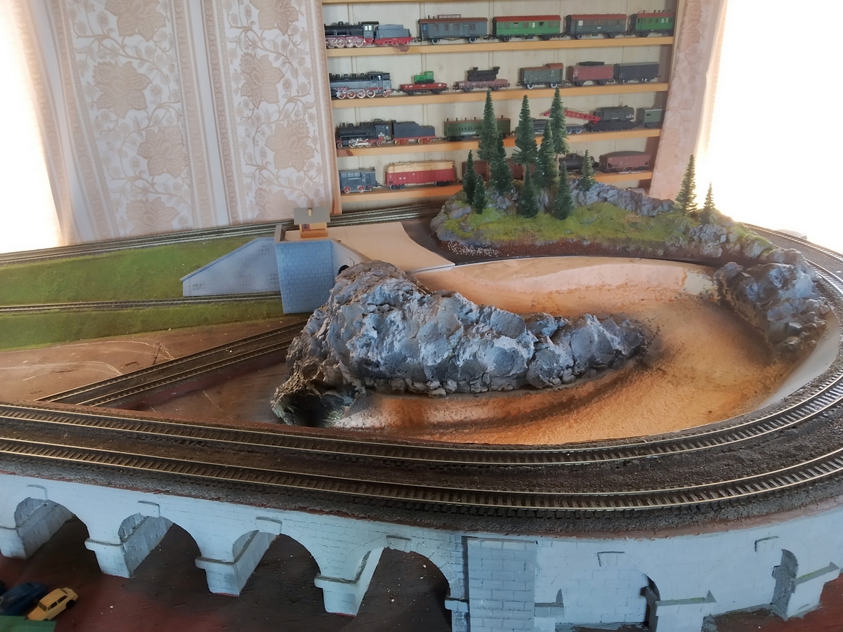

Arkee писав: Я так розумію скелі - це фарбована монтажна піна, місцями покрита флоком?
Так оно и есть. Вот эта скала с противоположной стороны. Пока без финишной отделки.
Монтажная пена в чистом виде более похожа на вулканическую породу, что вовсе не в тему. Все раковины заполняю опилками и проливаю раствором ПВА, аналогичным применяемому для балласта. Т.е. ПВА 50/50 с водой и капля моющего средства для посуды.
Монтажную пену в ходе полимеризации можно формировать, когда появляется поверхностная плёнка. На данной возвышенности именно таким образом формировал пологий "южный" склон и обрывистый "северный".
Приступил к работе с нижней частью горы.
Сначала крашу базовым черным, затем слегка серым грунтом.
