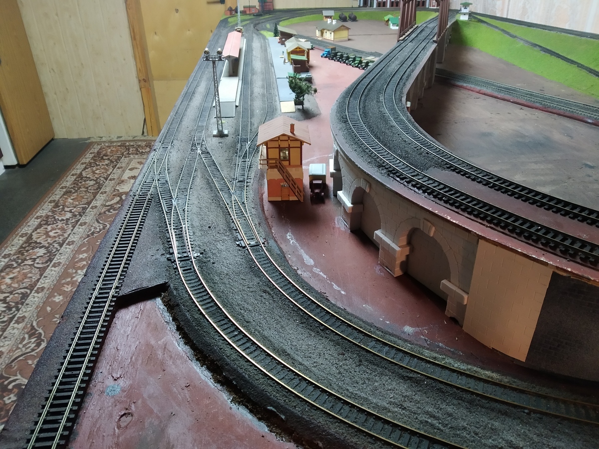

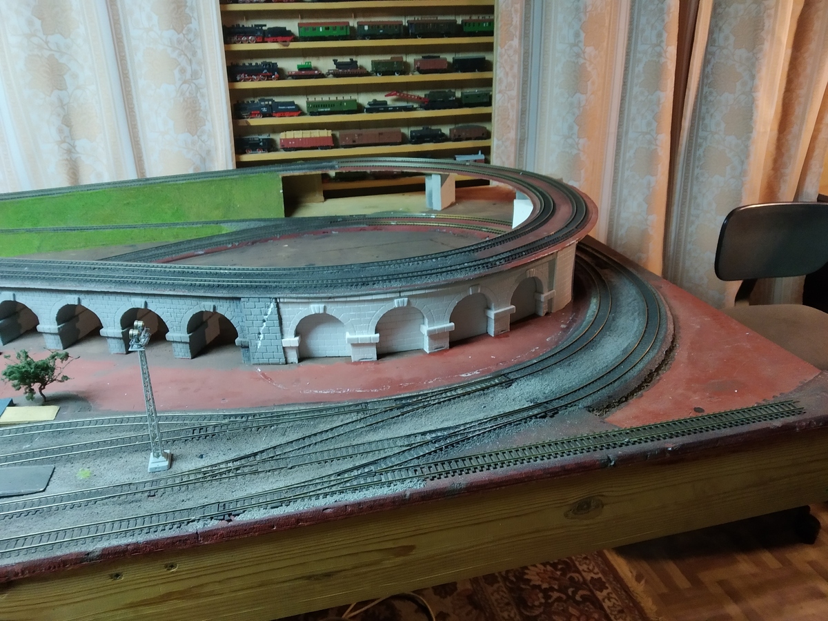

Правый фланг.
Уже имеется внушительных размеров заготовка горы из пеноплекса, но степень готовности такова, что показывать рано - придётся отвечать на кучу вопросов. Проще доработать и показать чуть погодя.
А пока то, что будет у основания.
Сразу был вариант, который признан ошибочным.
Быстро сделал и приклеилось отлично, следует заметить... 8-) Но для насыпи угол слишком крутой, а изображение укрепления такого откоса счёл занятием нудным. И всё это дело занимает слишком много места, что в районе станции достаточно критично.
Принят и реализован другой вариант.
Теперь свободно помещается пост централизации, как и планировалось изначально.
И даже автомобиль проходит свободно.
Повідомлень: 6337
Has thanked: 1531 times
Been thanked: 3313 times
Re: Просто макет
ЮрСаныч,отличная идея и ее реализация!
Re: Просто макет
Очень камильфо получилось. Хорошая мысля приходит опосля - ну вы в курсе. главное не боятся переделывать. Заодно продлевается удовольствие от воплощения мечты.

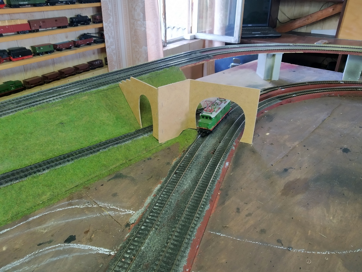

Муза в облике кошки так и не принесла вИдения горной местности на макете, но есть места, присутствие и расположение которых является константой при любом развитии событий. В данном случае это порталы тоннелей. Работу надо продвигать и начал изготовление.

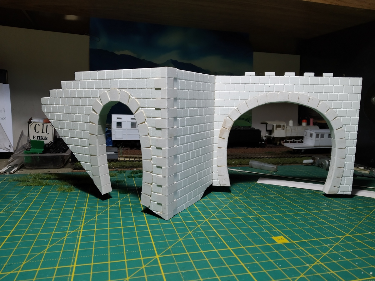

Пока заготовка без накладных деталей.
Обклеивал материалом, названия которого не знаю. Какой-то пористый и очень мягкий пластик, без особых усилий прорезается модельным ножом за три прохода. Толщина 3 мм. Но имеется и кусок 4 мм. Для фиксации использовал "Момент".
Повідомлень: 6337
Re: Просто макет
Мощно смотрятся порталы.Внутри планируется фрагмент имитации туннельной трубы?
Повідомлень: 3368
Has thanked: 2141 times
Been thanked: 4224 times
Re: Просто макет
Stinky писав:Внутри планируется фрагмент имитации туннельной трубы?
Планируется. При изготовлении обрамления проёмов сразу получается выступ для крепления трубы.
Повідомлень: 4017
Has thanked: 1121 times
Been thanked: 1272 times
Re: Просто макет
Серьезное сооружение... Жду продолжения работ!
Повідомлень: 3233
Has thanked: 1271 times
Been thanked: 479 times
Re: Просто макет
Портал лучше любого заводского, ИМХО. А за уникальность конструкции - вообще молчу...
Очень понравилось!
