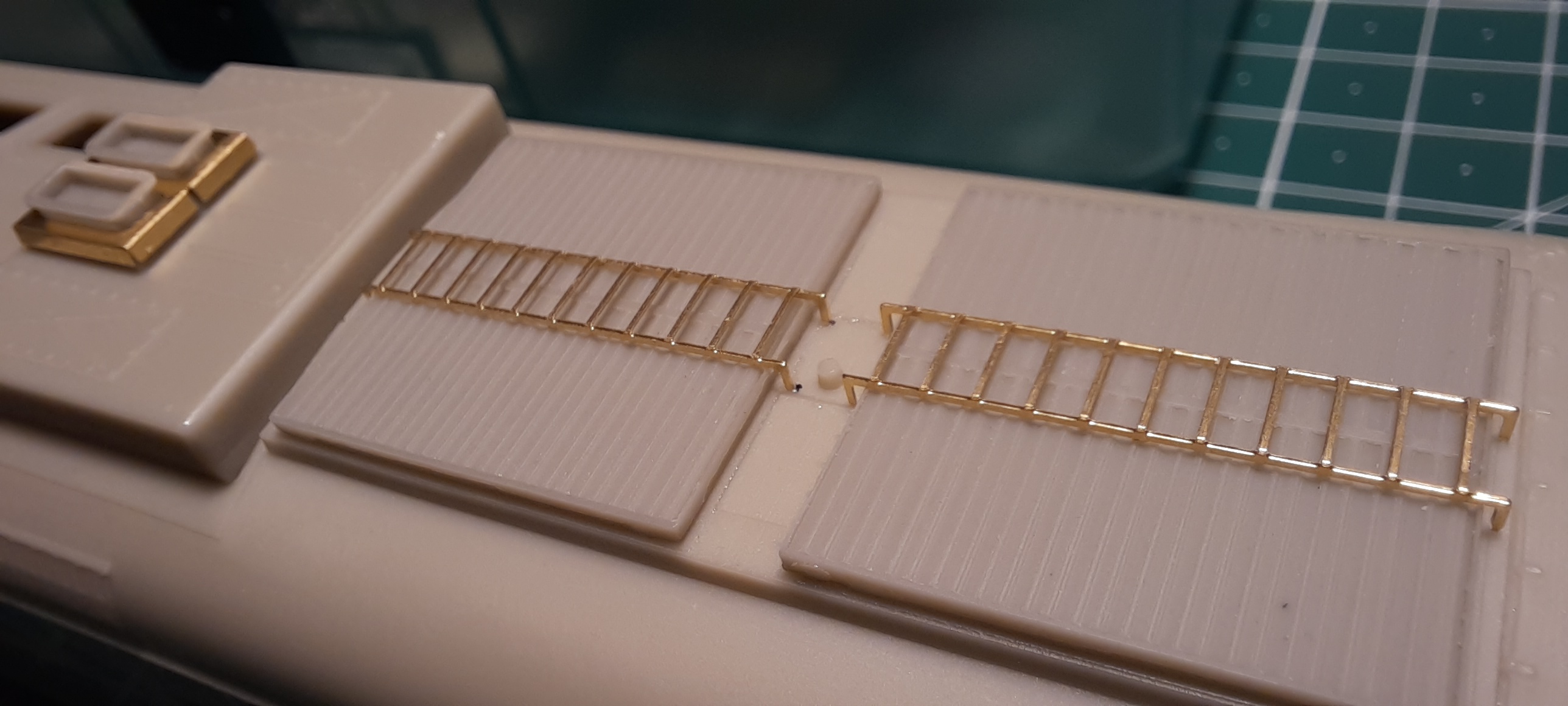

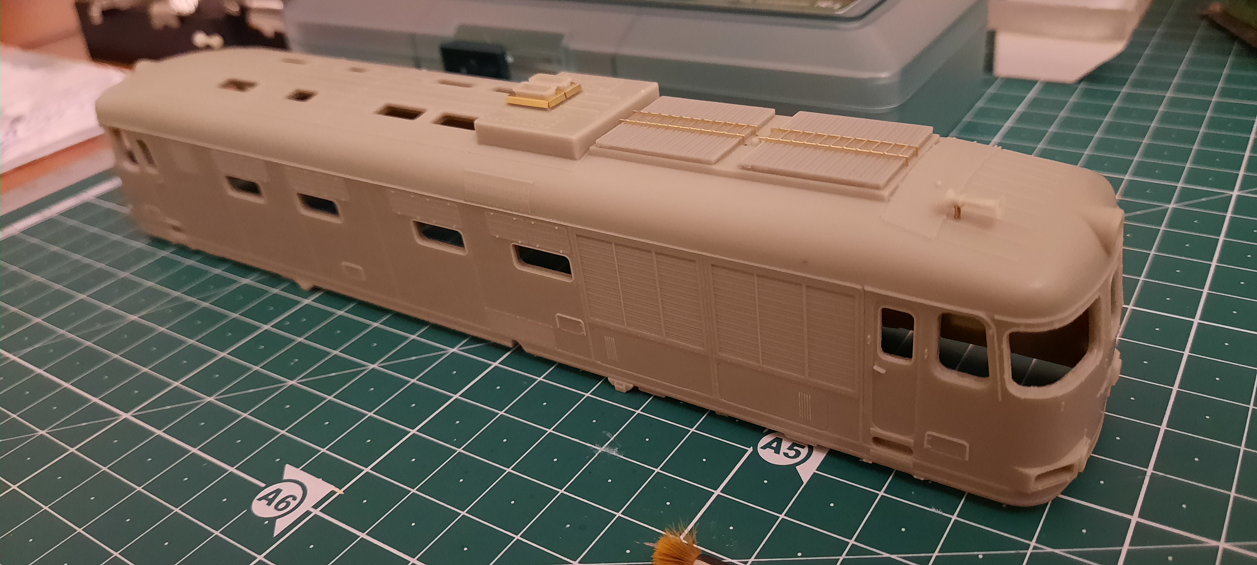

Продвинулся с этим Тапком пока недалеко: подогнал всё остекление, накрасив по торцам имитации резиновых уплотнителей, и начинаю "навешивать" крышевое...

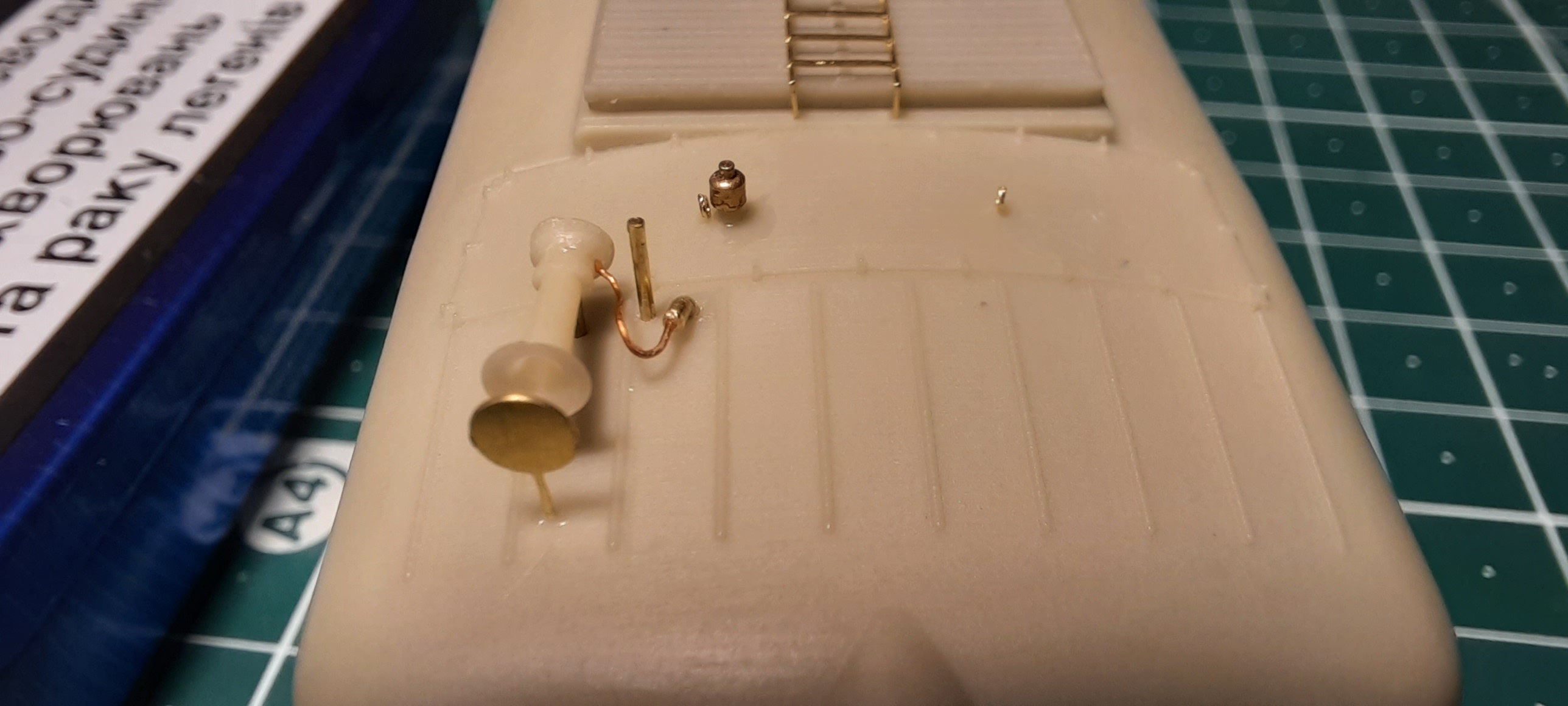

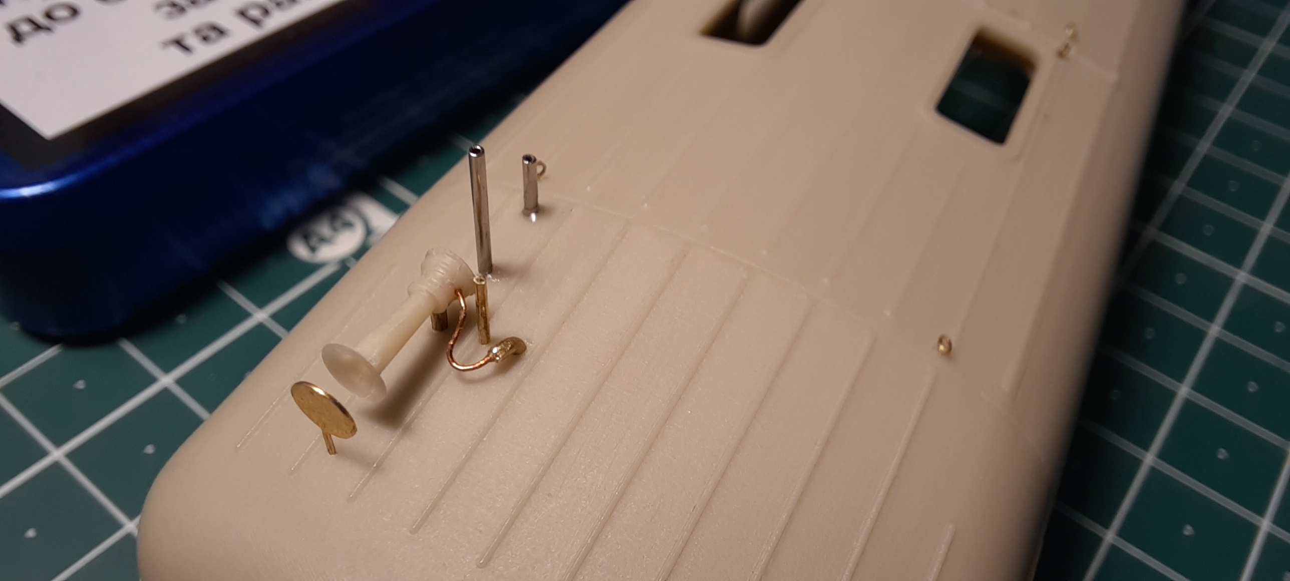

Навесив всё крышевое, идущее в наборе, захотел добиться как можно большей реалистичности, дополнив крышу "отсебятиной" :lol: .
Первым делом добавил элемент, наблюдаемый на любой фотке крыши ТЭП60 со стороны кабины Б. Не знаю, что это. Похоже на крышку какую-то, лючок какой-то...
Повідомлень: 1051
Has thanked: 980 times
Been thanked: 1729 times
Re: Мои поделки - ТЭП60

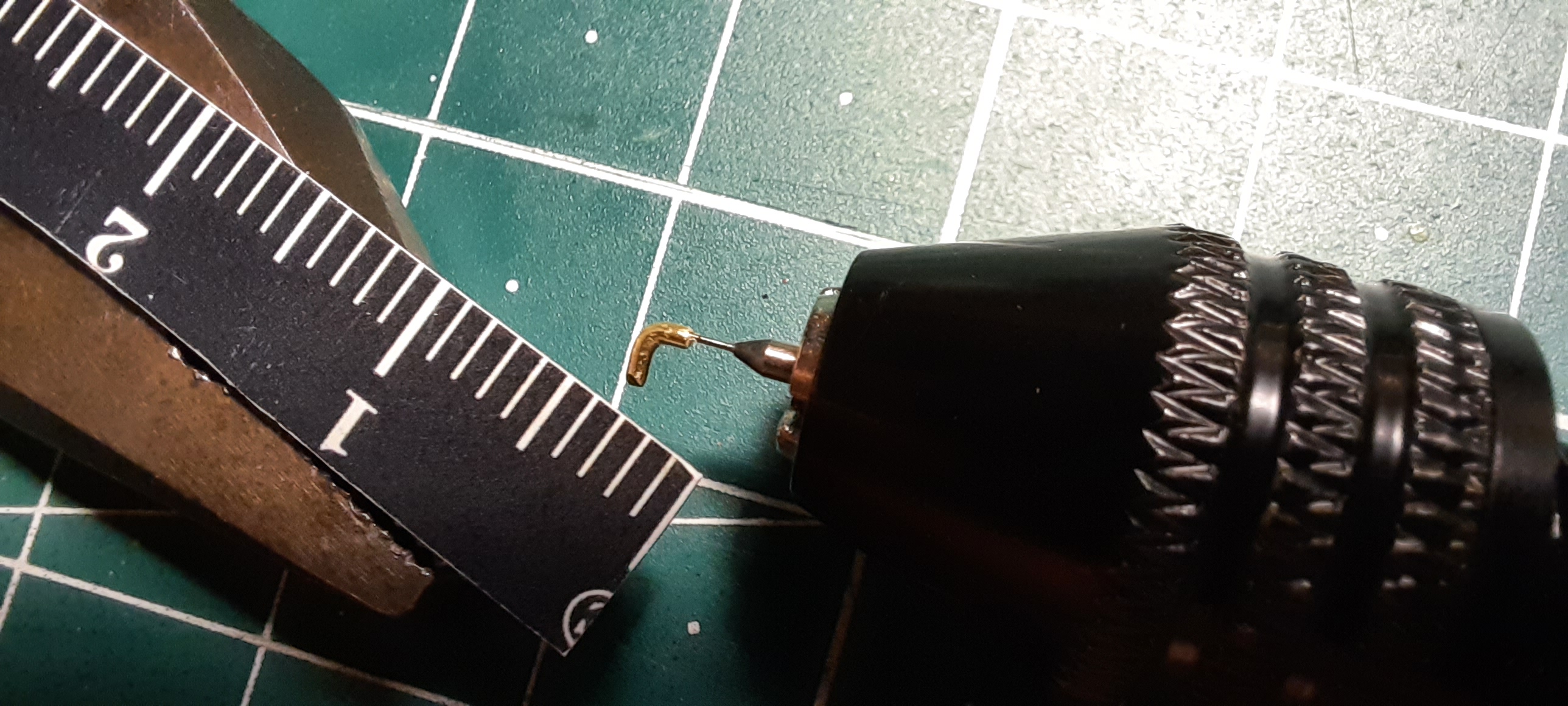

Потом решил логически завершить "тифонный узел", добавив какие-то непонятные штыри рядом с тифонами, опять же замеченные на любом крышевом фото лока, и шланги с торчащими из крыши кранами (я так понимаю, подачи воздуха). Краны делал из медной проволоки 0.7 мм, шланги из проволоки 0.25 мм. Самым кропотливым был процесс высверливания в торце проволоки 0.7 отверстия под 0.25.
Повідомлень: 1051
Мда... Смотрю на всё это, грубовато вышло, когда в макро рассматриваешь. Надеюсь покраска и везеринг сделают своё дело! :D
Повідомлень: 586
Has thanked: 420 times
Been thanked: 275 times
Штырь рядом с тифоном - это скорее всего свисток. Трубка сверху заглушается, а сбоку трубки прорезается фигурные вырез и вуаля - свистит. У нас такие на ТУ-2 стоят.
Повідомлень: 1051
ЗЭРЗ писав:Штырь рядом с тифоном - это скорее всего свисток. Трубка сверху заглушается, а сбоку трубки прорезается фигурные вырез и вуаля - свистит. У нас такие на ТУ-2 стоят.
Спасибо за разъяснение)) Погуглил, это стопудово свисток, судя по всему. :D
ivan
Повідомлень: 284
Имя: Иван
Звідки: Сходня
Has thanked: 56 times
Been thanked: 85 times
Повідомлення ivan »
Это 100% свисток. Потом он с тифоном вниз переехал на метельник, там очень хорошо видно.
Первый элемент , насколько я понял, это горловина заливки масла. Я хотел от ТГК2 заказать от Пико, ну или у Олега Волузнева на ТЭМ1 она отдельной деталью.
С уважением,
Иван
Повідомлень: 1051
ivan писав:Это 100% свисток. Потом он с тифоном вниз переехал на метельник, там очень хорошо видно.
Я как раз свой первый ТЭП60 делаю с такими "уехавшими" вниз гудками)))
Востаннє редагувалось 04 серпня 2020, 09:33 користувачем Leonid Popov, всього редагувалось 1 раз.

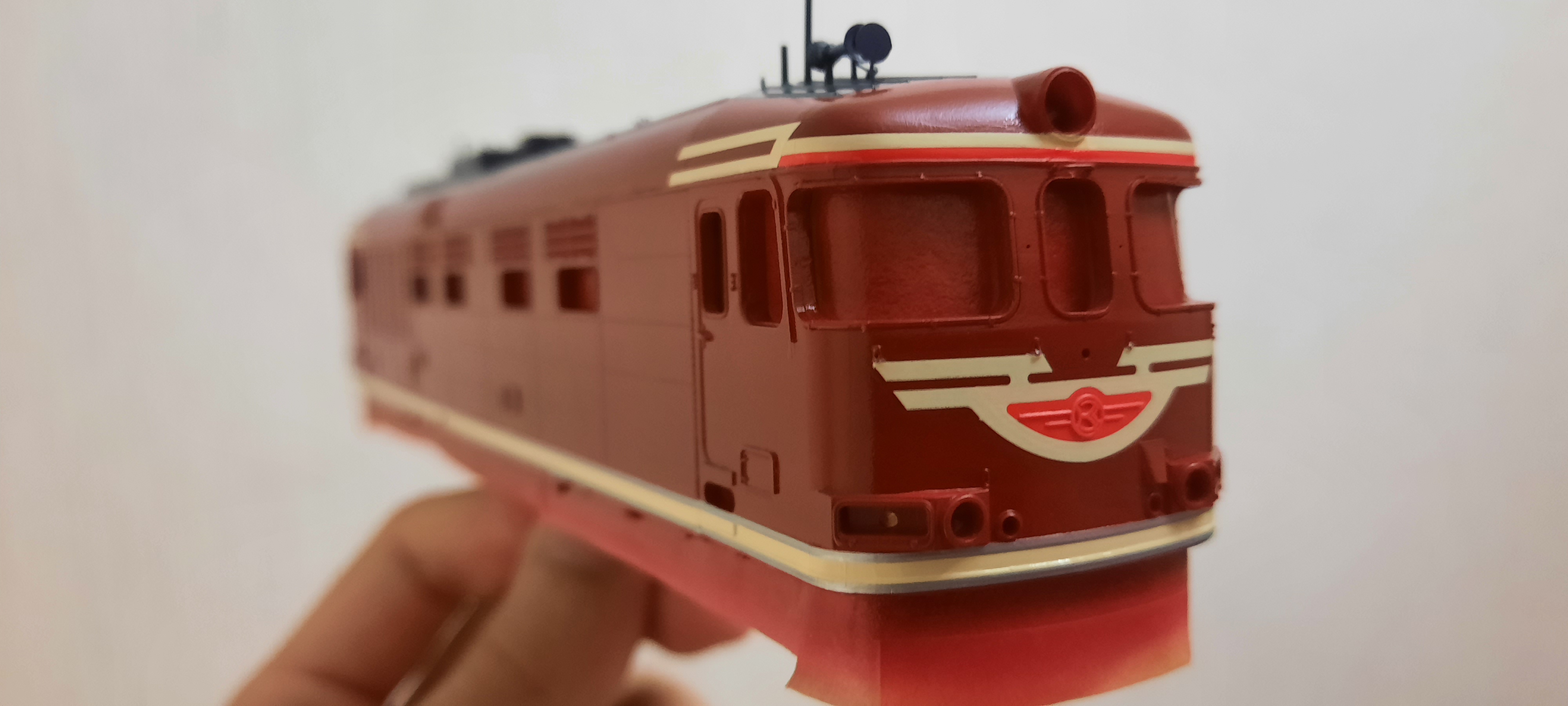

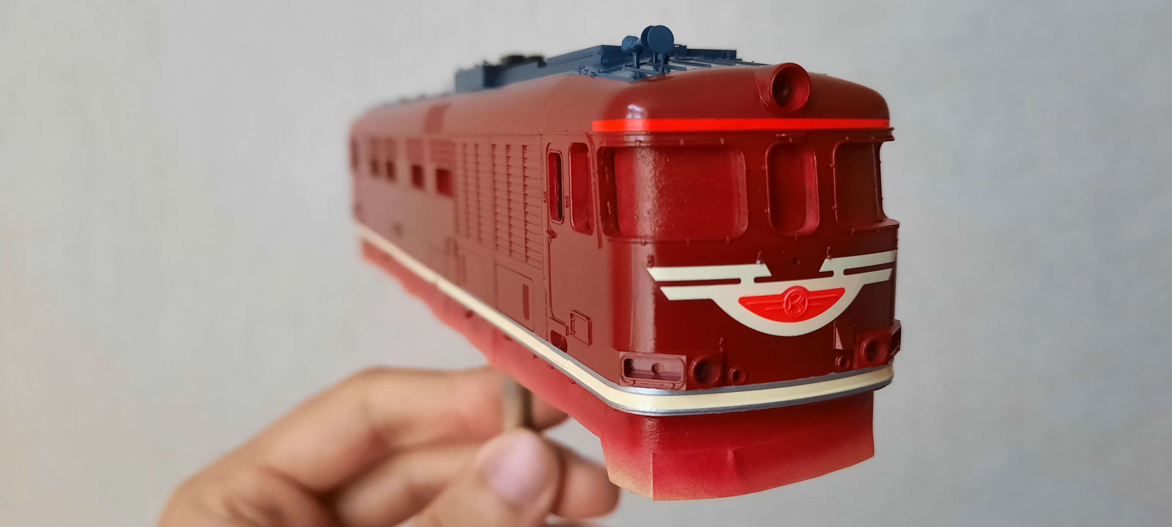

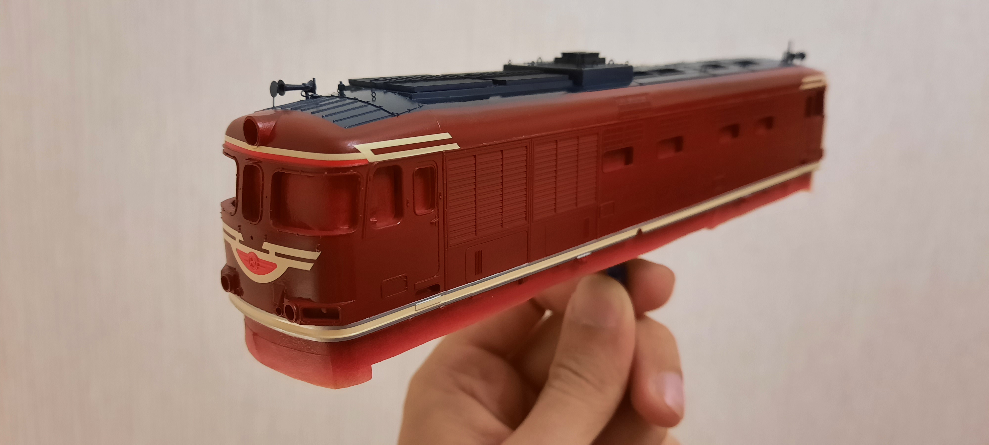

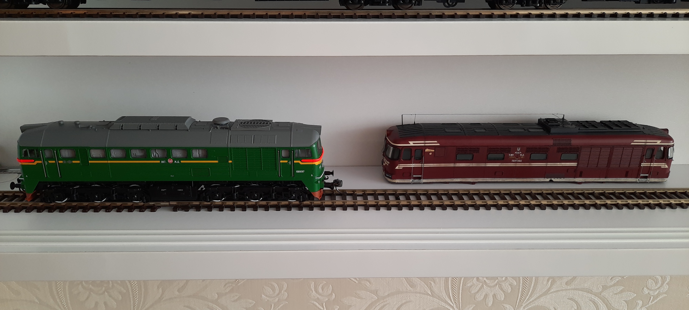

Немного процесса...
Been thanked: 550 times
Лёня, окраска базовая, декали и окантовка "алюминиевая" - Шикарное исполнение! Очень классно! :!: 8-) :D ... у меня просто напросто челюсть отвисла...., хочется подробностей :roll:
Повідомлень: 4036
Has thanked: 1180 times
Been thanked: 1295 times
Лёня, ты могёшь! 8-) Круто выходит.
Muton писав:Лёня, ты могёшь! 8-) Круто выходит.
Лёня "тащит всю команду" 8-)
Повідомлень: 1051
Спасибо, товарищи)) Но реально, ничего особенного же не делаю, просто собираю хорошо продуманный кит))
Повідомлень: 1051

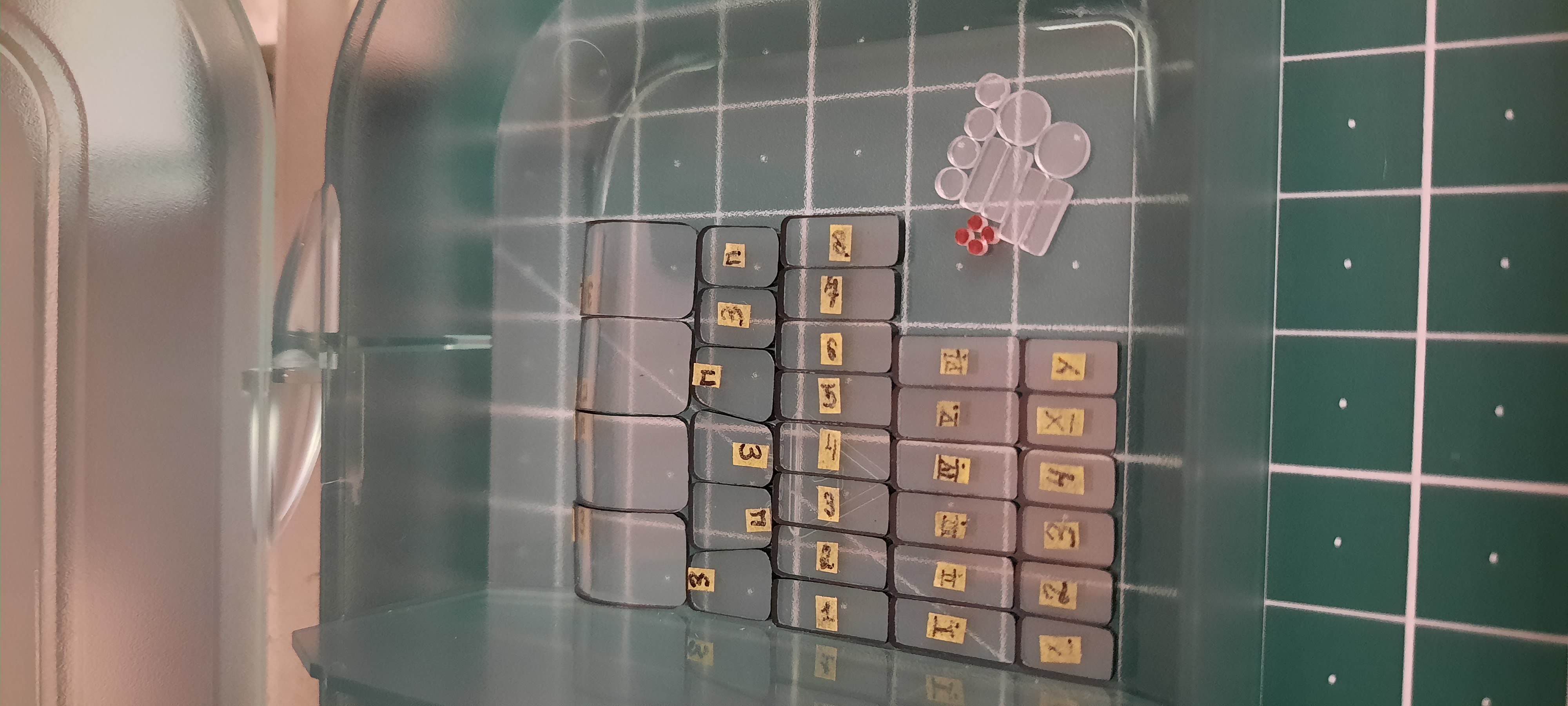

А в плане подробностей, что тут сказать: всё по той же технологии, как и с предыдущим Тапком, только дунул аэром светоотражаюшие сегменты, т.к. машина будет в близкой к заводской окраске, с той разницей, что жёлтая и алая полосы на крыше "поменялись местами" (в процессе ремонтов на полтавском ТРЗ почему-то жёлтую полосу переносили наверх).
