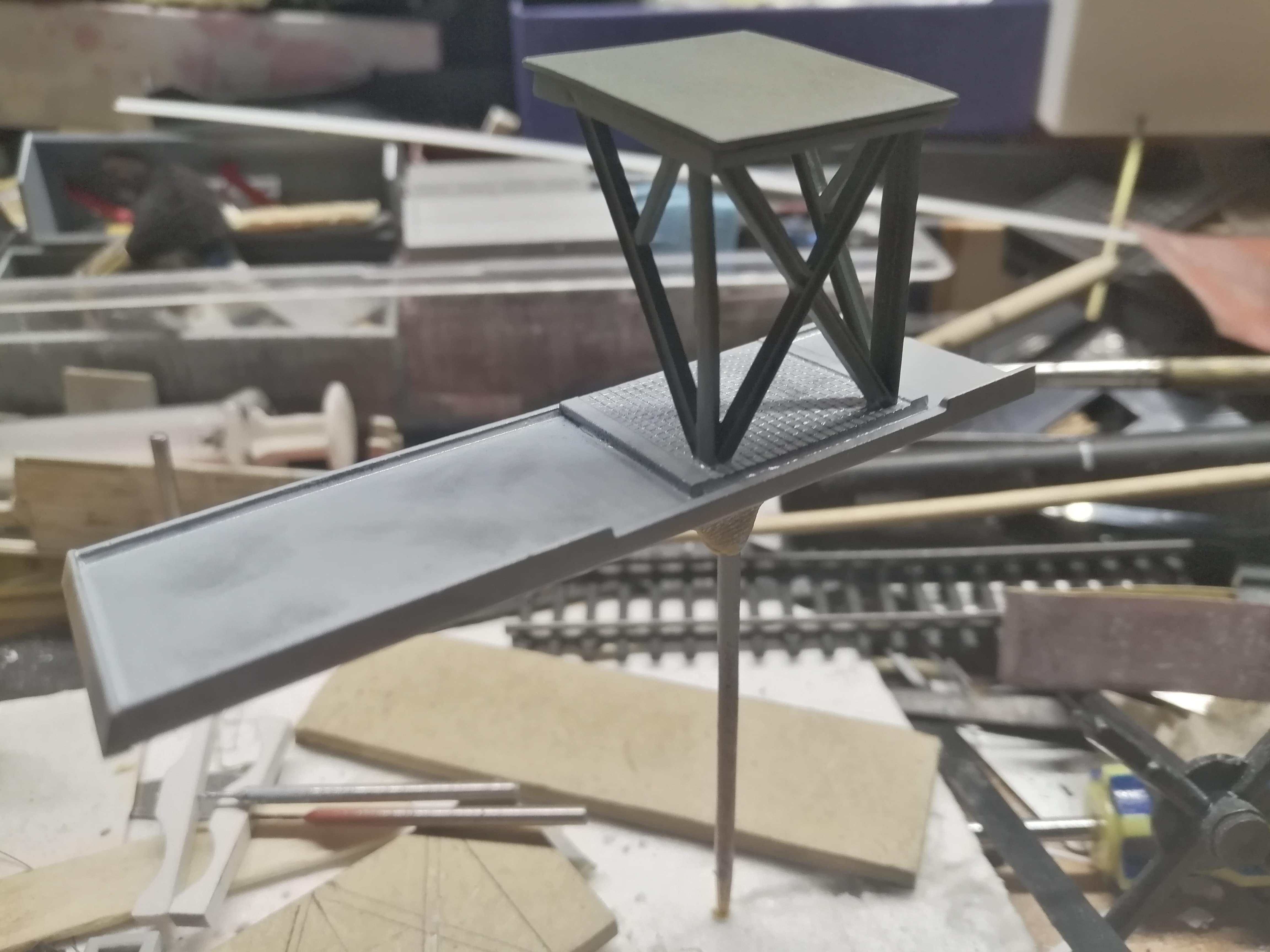

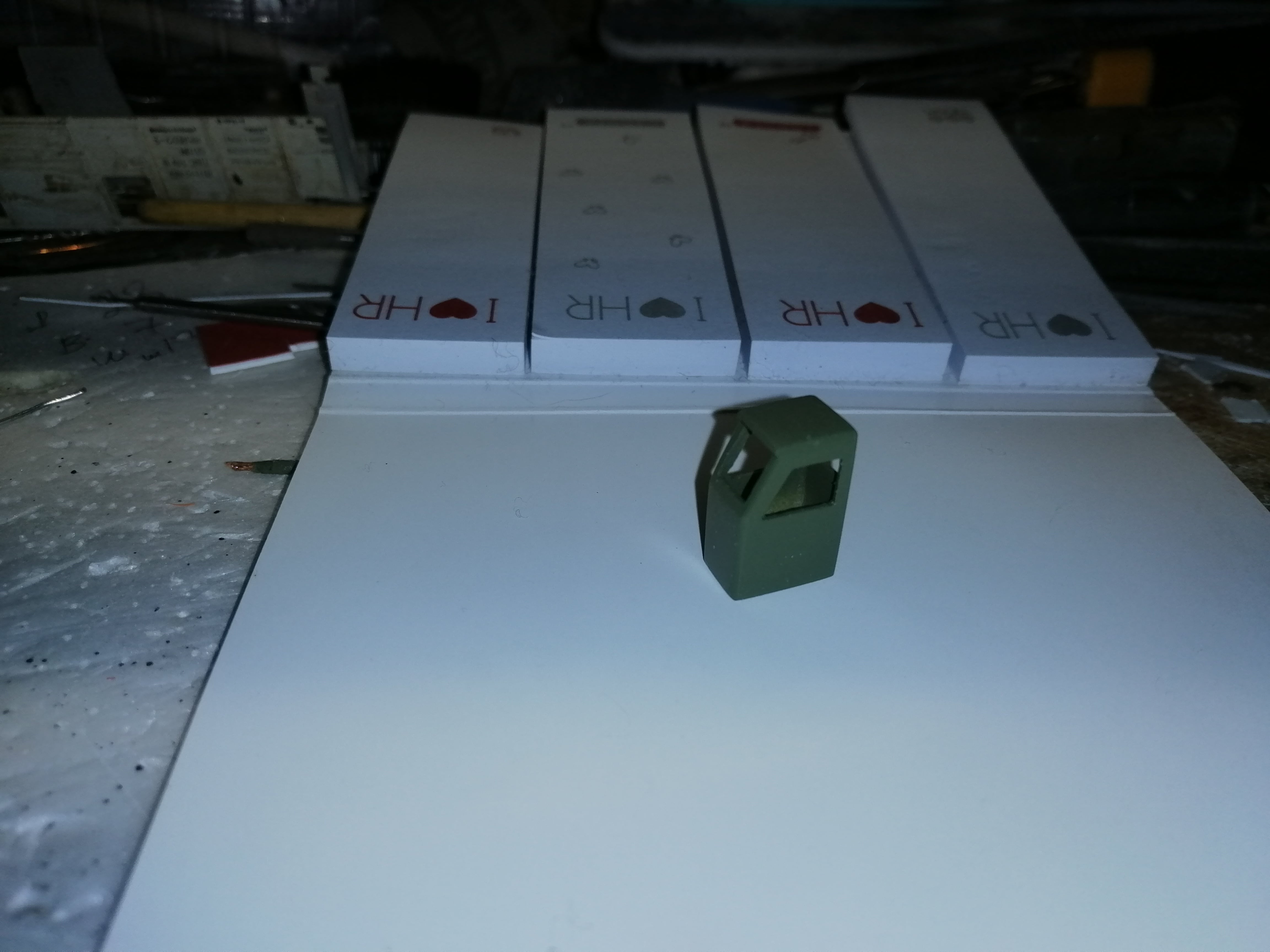

Соорудил поворотную платформу с подиумом для кабины и саму кабину. грунтонул\покрасил.
Ну и пока Муза пьет кофе над робочим столом сваял небольшой интерер для кабины

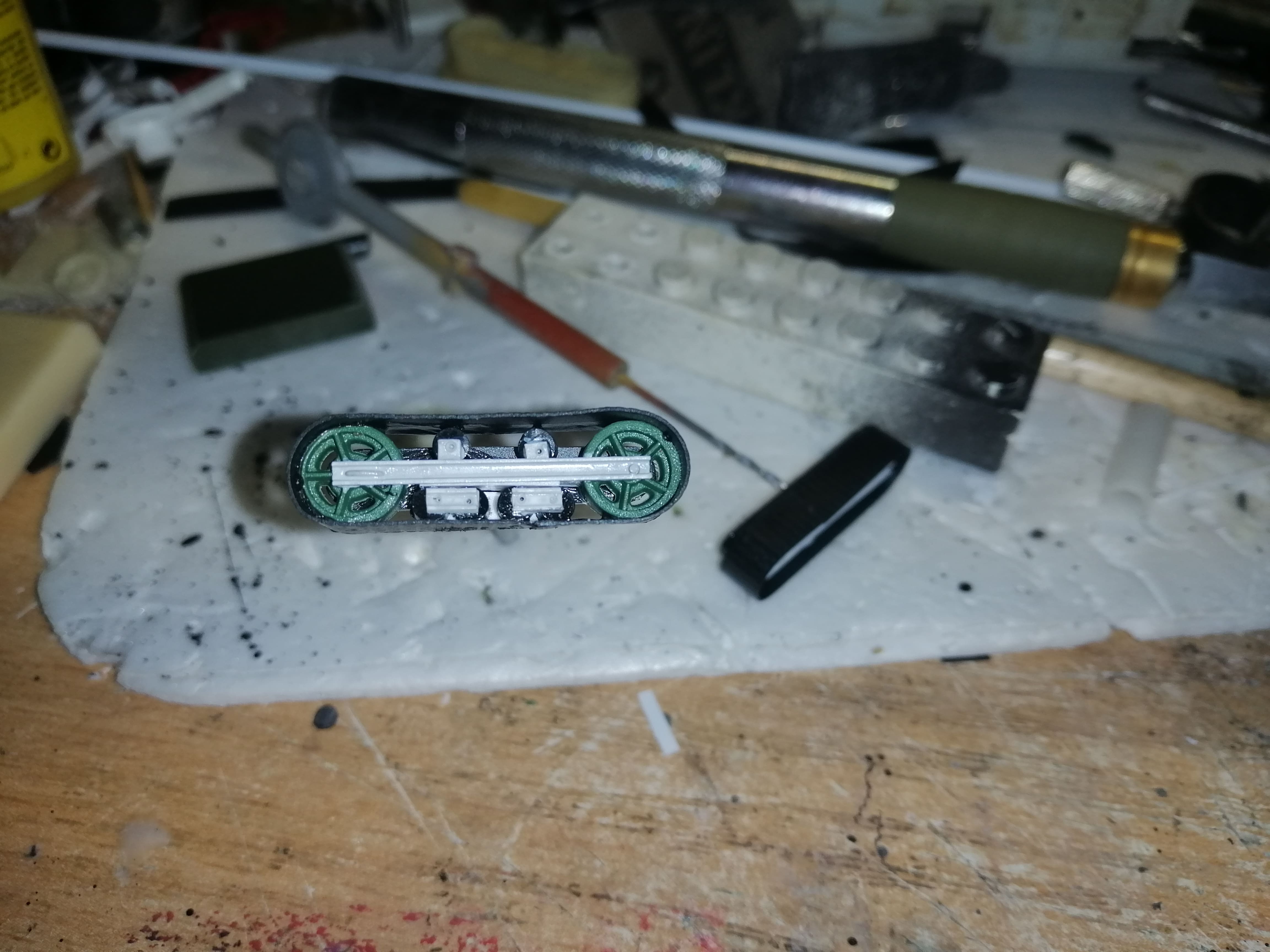

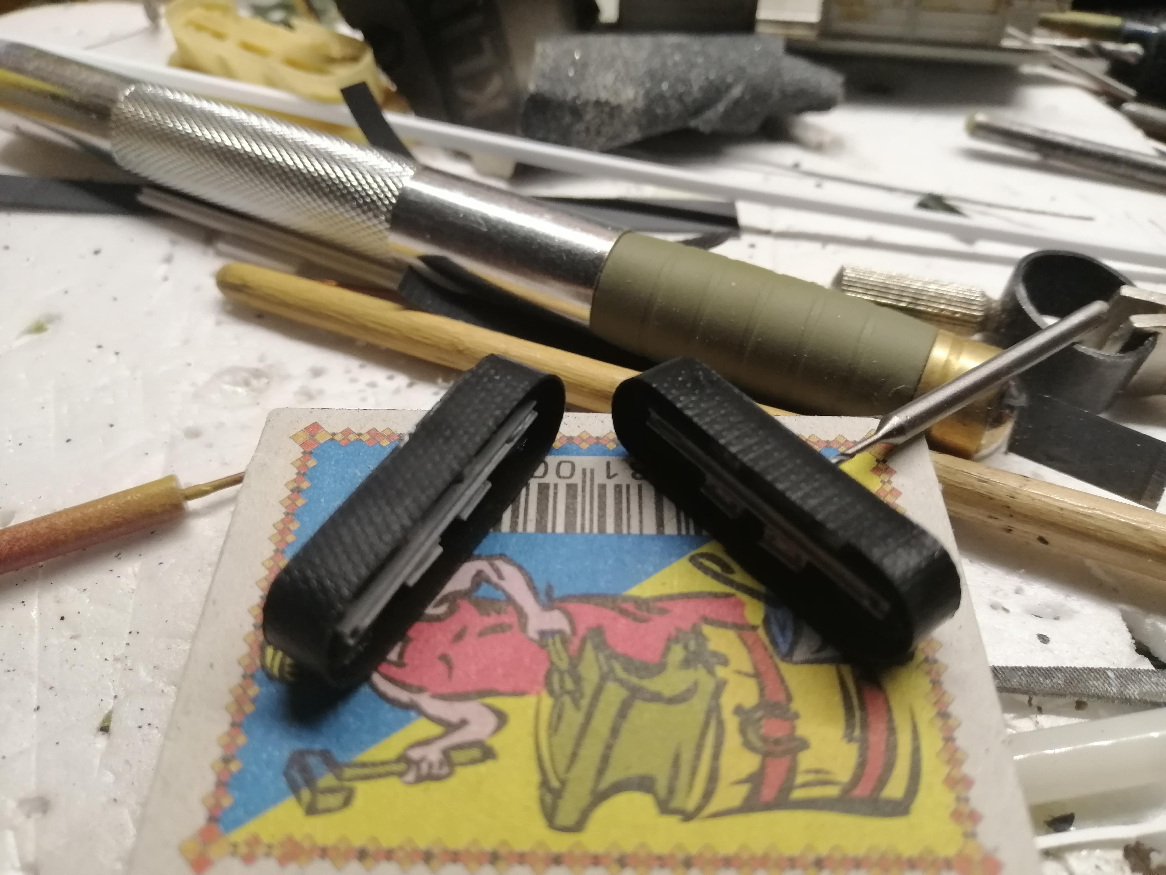

Короче Музе понравилось кофе и она решила вернуться. Вобщем сваял я эти чертовы гусеницы.
вроде неплохо как для первого раза- так что долгострой вроде откладывается.Перекур закончен - пошел пилить корпус.

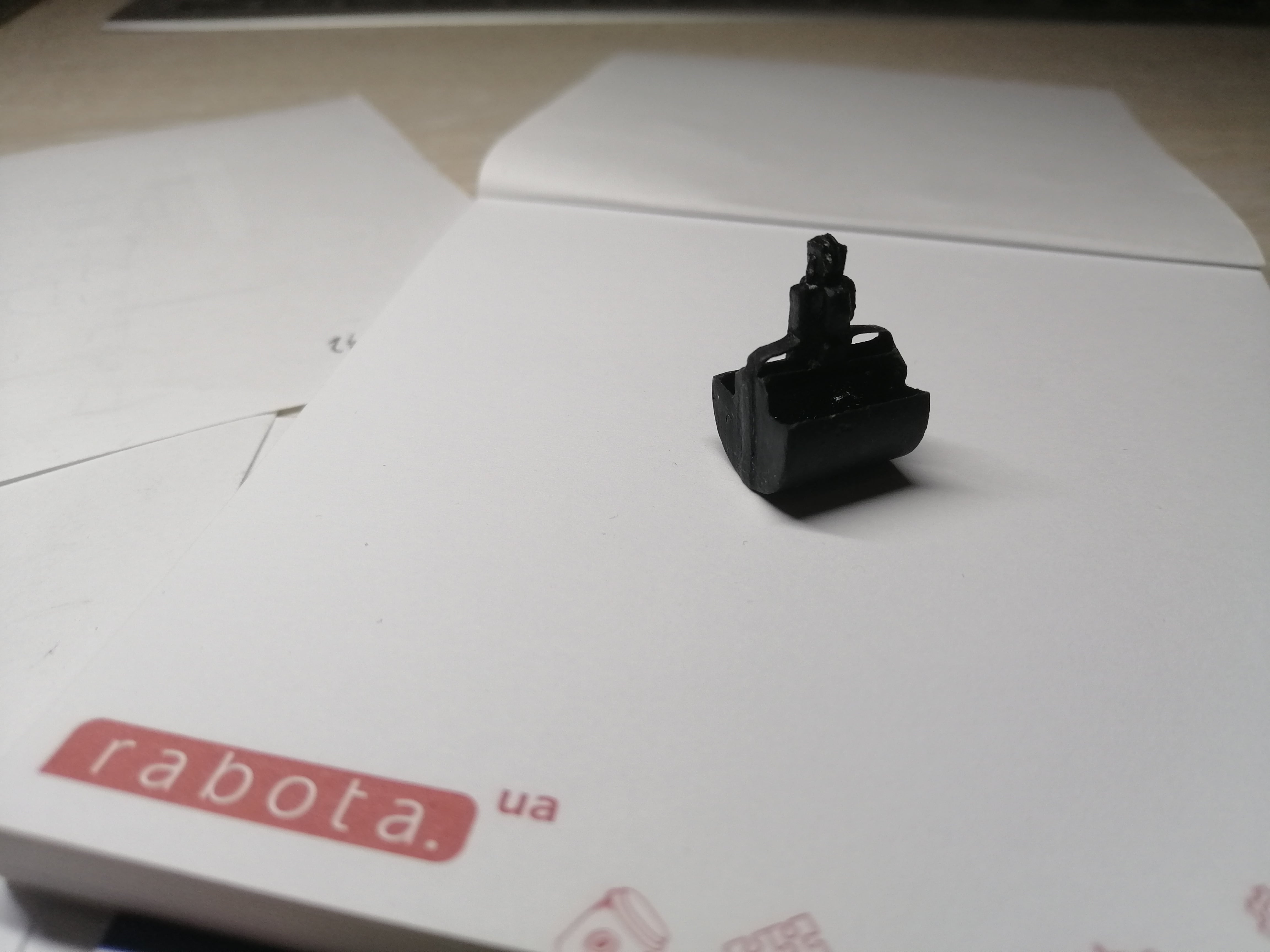

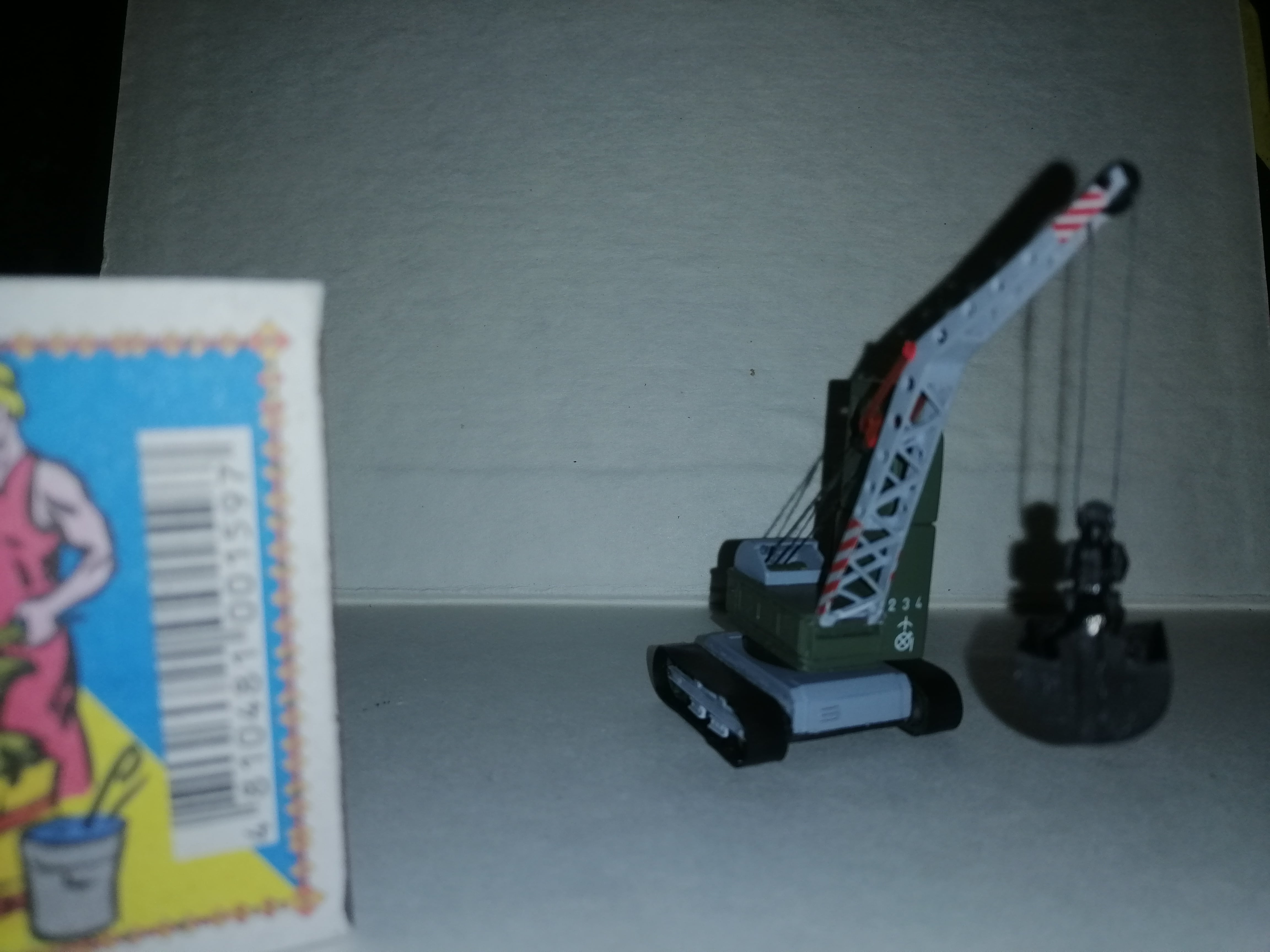

Всім доброго вечора.Погода сьогодні паршивенька тож дійшли врешті руки до нашої "хвороби". нарешті закінчив свій пепелац. З мідної жесті спаяв грейфера
Вибачайте що грейфер трохи фантазійний -3Д принтера не маю тож зробив настільки дозволяли руки. Відповідають лише розміри. Поки сохла фарба примостачив драбину з поручнем . Ну і посватав ходову з поворотним верхом. Ну і після перекура півгодини колупався з тросами що б підіймалась та оускалась стріла та грейфер. Вийшло таке "чудо-юдо".
Ось такий пісковатор для загрузки паровозів вуггіллям. Наскільки зміг так і запиляв. Короче готовий до до биття тапками.

Re: ТТшка от Винта
Классный бюджетный вариант "Мичурина"!Поздравляю с завершением. ;)
А как работает подьем опускание стрелы или ковша.А то я как то не осознал... :oops:
Re: ТТшка от Винта
Stinky » Сегодня, 01:53
Один кінець нитки кріпеться на кінці стріли -далі нитка спускаеться до ковша .проходить через шків ковша і підіймаеться до шківа на кінці стріли. далі через проміжний шків на ізломі стріли спускається під кожух барабана намотки троса. Огинае посередині барабан і заходить на маленнький шківок який стоїть горизонтально під барабаном. огинає шківок і вертається на барабан з лівого боку. Виходить з під кожуха барабана і підіймаеться до блока підйому стріли. заходить зліва на шків подвижного блока підйому стріли -огинає його та вертається на барабан з правого боку. огинае барабан і закріплюється на праві боковині поворотної платформи. Ось таку схему придумав. Правда стріла з ковшом получаються взаємозвязаними - при опусканні стріли ківш підіймається а при підйомі стріли- ківш опускається... Мене такий алгоритм задовільняє - більш нічого путнього не придумувалось. так як розмір всередині поворотної платформи всього 15Х8Х4 мм. половину якого забирае барабан.

Так все ж понятно. Нить закреплена. Подъем опускание стрелы в ручном режиме. Поэтому ковш то подымается то опускается,за счёт вращающихся блоков.
Механизм с ручкой и намоткой нити тоже считаю нецелесообразно на такой блохе. Никто им,, играть,, всеравно не будет. Антураж ная статичная вещь на погрузке угля. 8-)

И очень наглядные фотографии по изготовлению гусениц - сразу понятно, чем делалась накатка. 8-)

Накатка робилась в два етапа. один інструмент є на фото а другий на жаль не попав в кадр. Ним робив поперечні полоски- секції траки.

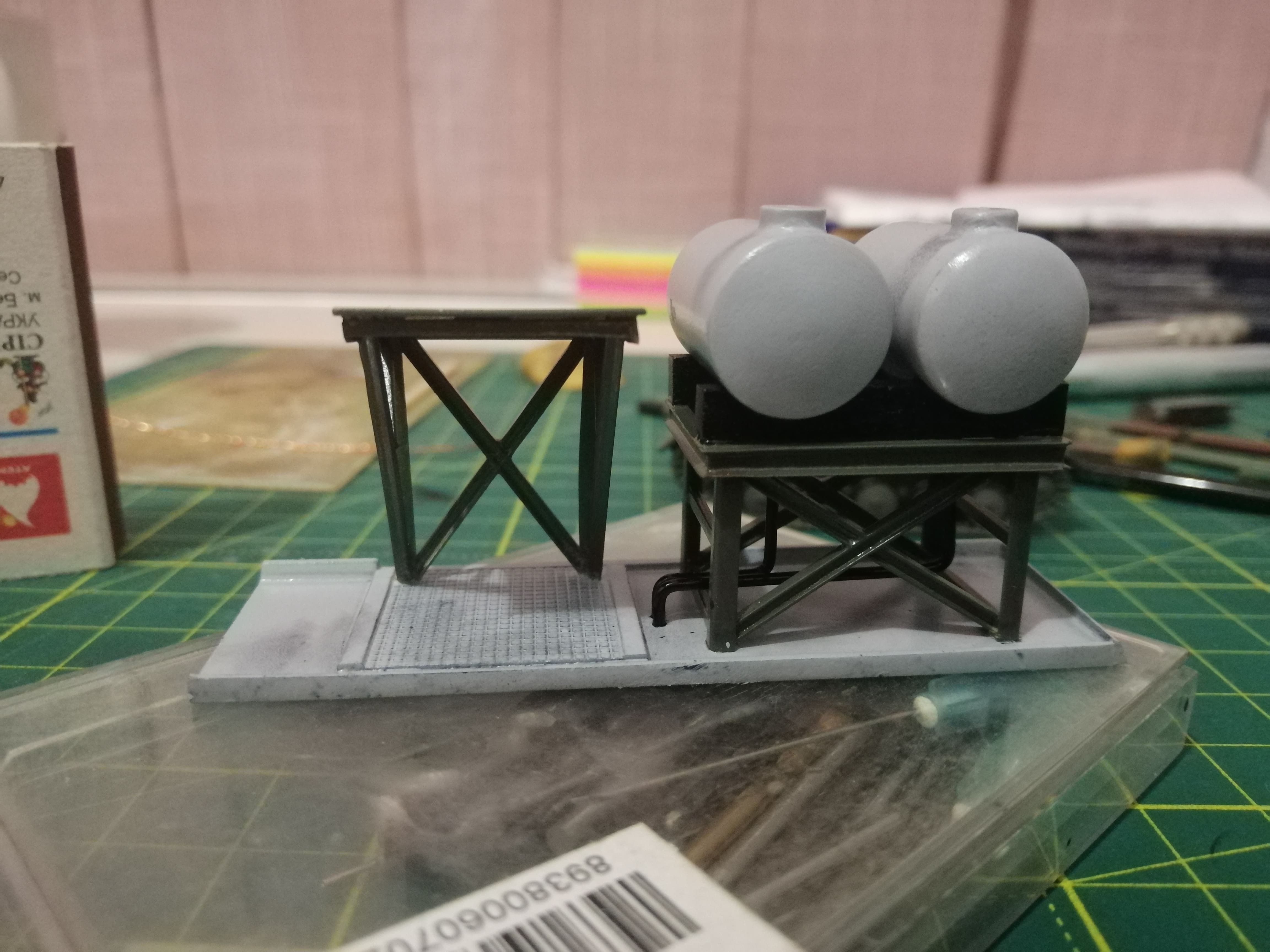

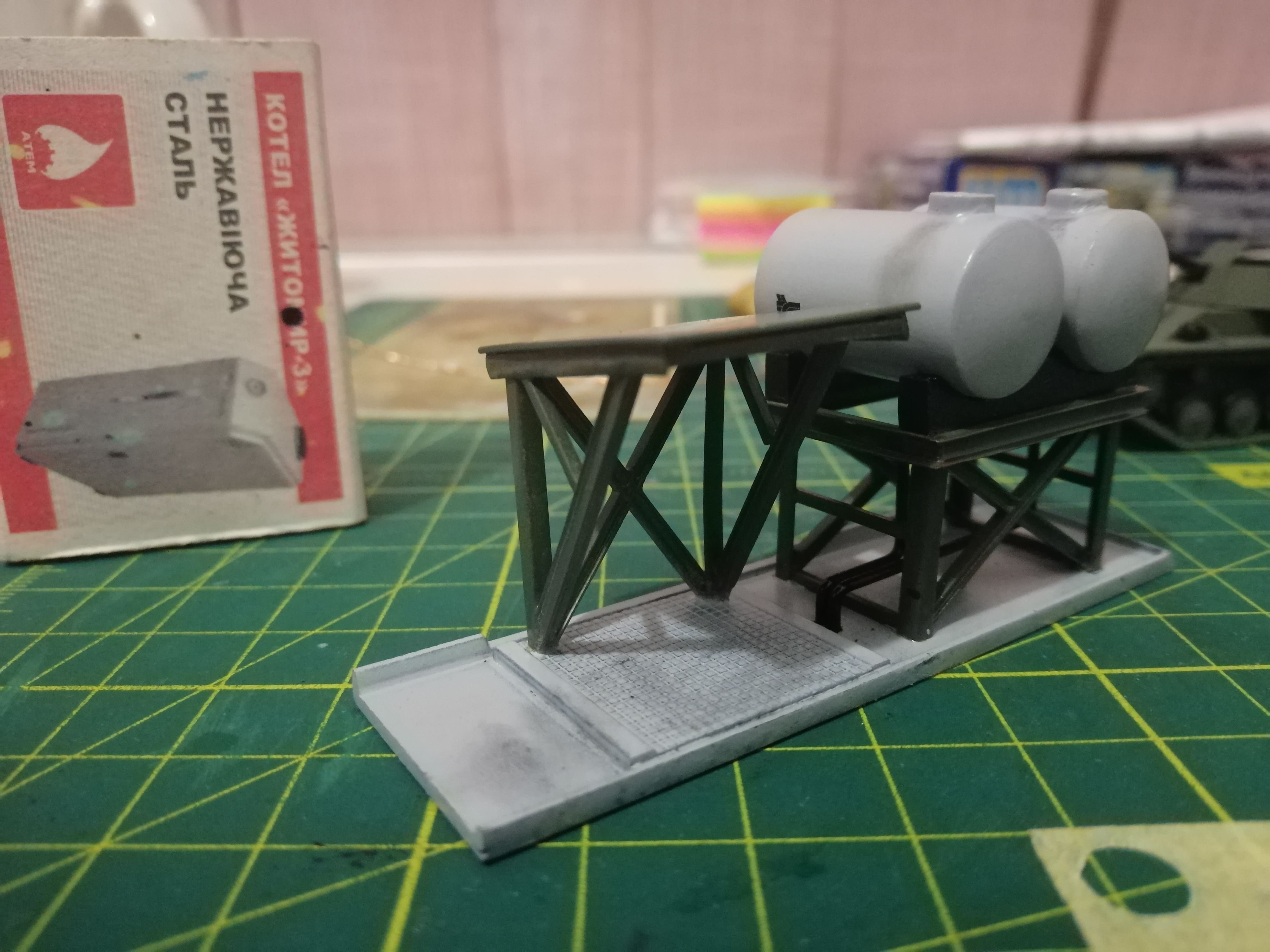

Прикупив трохи профільних полістирольних прутків і набір пастелі . Зачесались руки попробувать з них щось запилять. Тут ще й муза на чай завітала. Короче ближче до справи. З чергового одноразового шприца родив дві невеликі цистерни для дизеля. задув, попробував зробить сліди протікань
Заодно випиляв підкладки
слідом заваяв каркас під цистерни

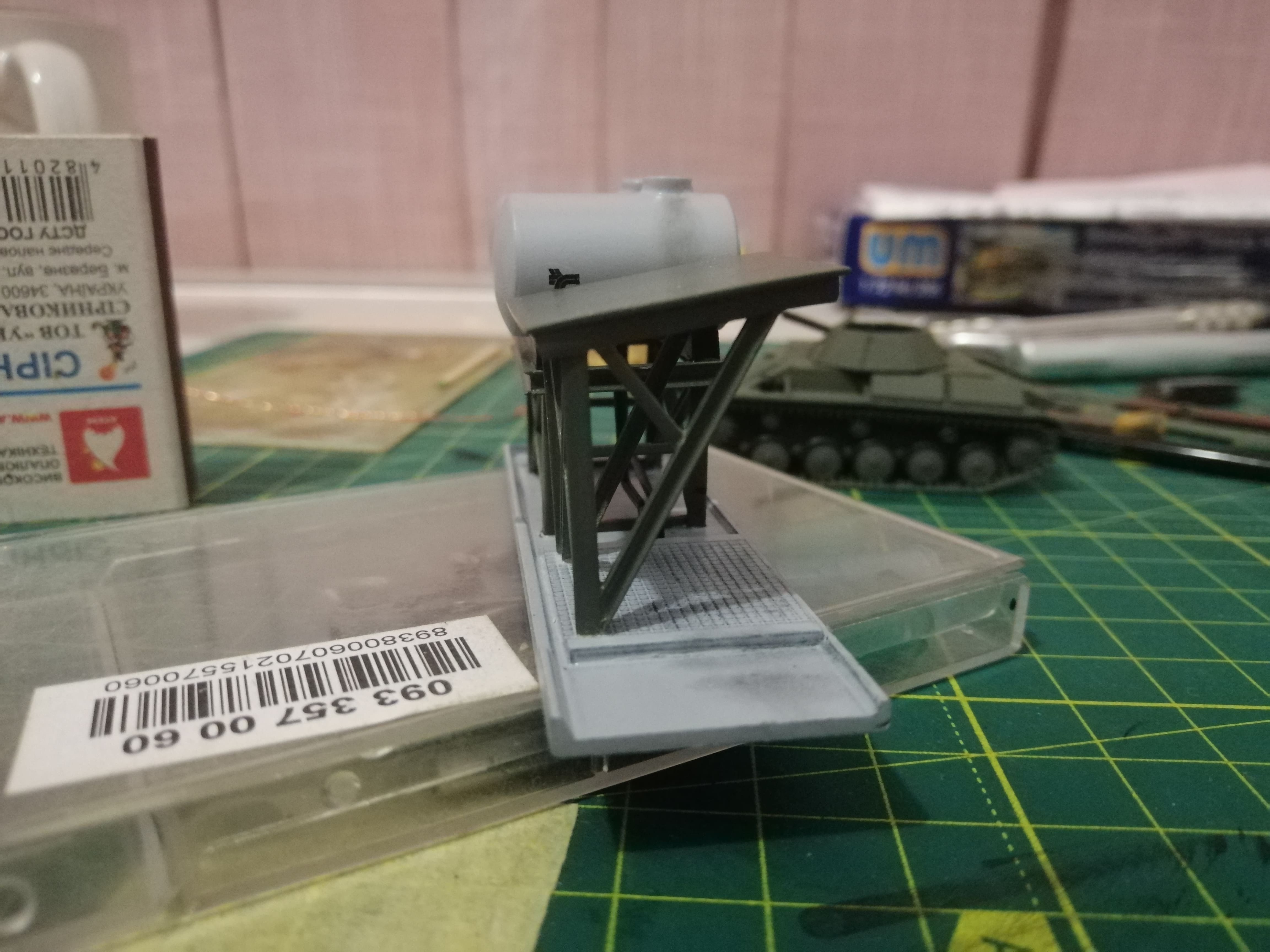

Поки підсихала фарба зліпив невеликий навіс з бетонною площадкою. Пофарбував навіс ,площадку - попробував завазюкать площадку плямами розляпаної соляри.
Приклеїв до площадки каркас
Зробив трубопроводи від цистерн, Встановив на каркас підкладки ,засверлив отвори під труби ну і зібрав до купи. Вийшло десь так
Далі попробую зліпить колонку роздачі палива,покрить дах навісу рубероїдом, зробить трапи з перилами на бочки ,прицепить світло під навіс ,драбинку Ну може ще який девайс. Ось така заправка для тепловозів.
На сьогодні поки все. Йду спати. Тапками по ушах сильно не бийте . Зліпив як міг, а вазюкаю взагалі вперше. Критика вітаеться.

Классная идея и реализация! Чем красилось?
Также не осознал,как из шприцов получился цилиндр?Чем он клеится? :?
