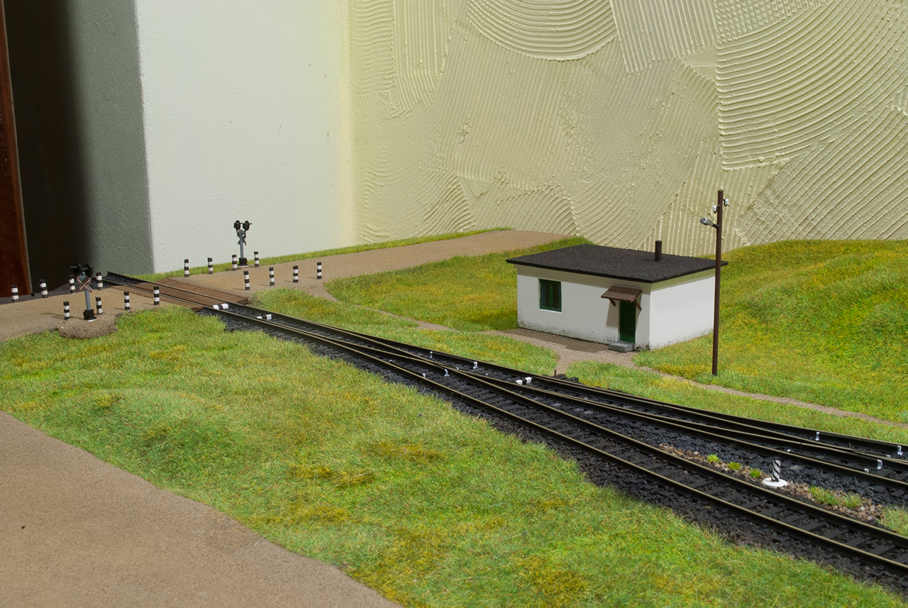

Другий модуль, за період карантину, будується стахановськими темпами.
А сьогодні захотілось мені дорогу з новим асфальтом, свіжою розміткою і знаками, кюветом і відбійником. Типу "Онур" провів ремонт :D
І трохи пофоткав 1-й модуль фотоапаратом, щоб не залежувався. Довкола світлофорів та біля направляючих стовпчиків ще потрібно облагородити травою, по грунтовці теж робота є. Моргалка і віу-віу на стадії виробництва. Трохи трубка товста, 1.4 мм, хоча мала би бути 1,16. Але не було такої. В житті так в очі не кидається.
Біля переїзду ще буде опора зі світильником, біля будиночка лавочка і підсипку довкола фундамента (наразі він ще не закріплений).
І як же ж без радості від 3д друку. Незабаром будуть ще деякі новини.

wildTarik писав:І трохи пофоткав 1-й модуль
Зображення Отлично! Очень понравилось! Здесь наши устремления полностью совпадают.Зображення Именно в таком стиле видится свой макет, только до этого ещё дожить надо...

Переездной светофор, как по мне, несколько грубоват, а ящик и кабельная коробка шикарные. Отличная работа.

Супер! Очень реалистичный цвет загадинга рельс, во всяком случае на фото.

Дякую всім за відгуки.
ЗЭРЗ писав:Переездной светофор, как по мне, несколько грубоват, а ящик и кабельная коробка шикарные. Отличная работа.
Я ж кажу, що трубка 1,4. Але буквально годину тому знайшов в себе міліметрову трубку. Бліііін... Я забув, що брав три розміри: 0.8, 1.0 та 1.4, Але переробляти вже не буду, дуже я з ними намахався. Можливо, колись вдосконалю технологію і тоді їх заміню, але явно не зараз. І кажу, в житті вони так грубо не виглядають. А для кабельної муфти ще потрібно дещо доробити.
