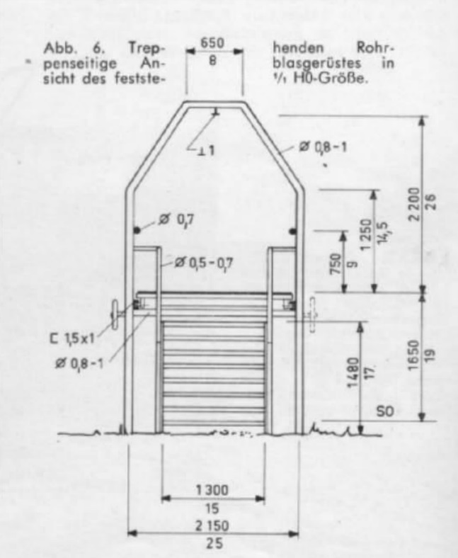

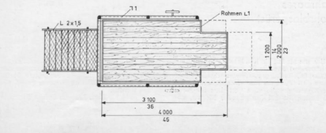

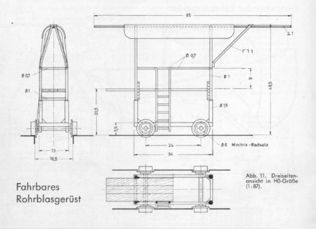

Afess писав:по ссылке ниже можете скачать и посмотреть
Спасибо, Андрей! Скачал, посмотрел и выдернул картинки. Может ещё кому пригодятся.
Стационарная.
Мобильная.
Узнать бы ещё, насколько это соответствует отечественным реалиям.

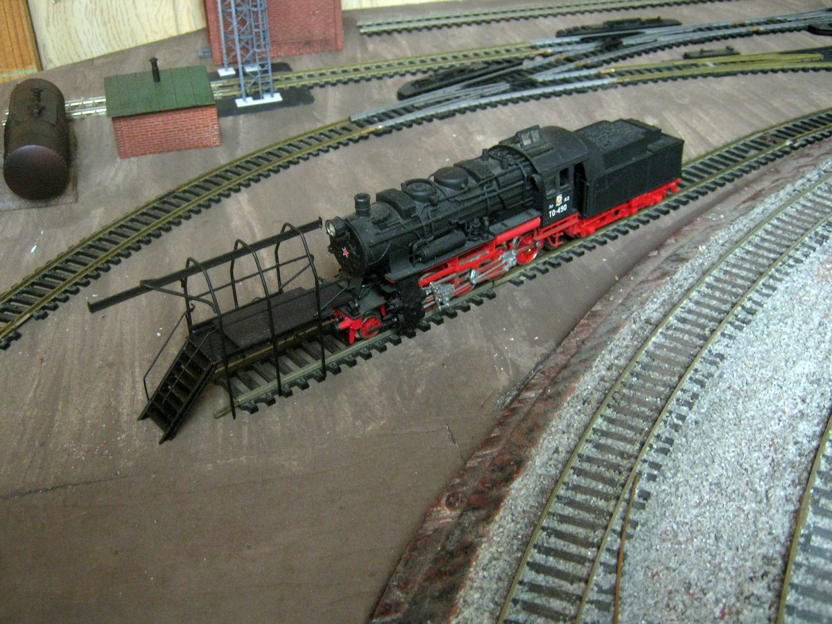

Re: Просто макет
Про отечественные реалии информации не поступило, но и ждать не стал.
Пока нарисовалась такая заготовка.
Латунный пруток 1,0 и 0,8. Рельсы нейзильбер(?).
Вылет поручней сделал не по чертежу, а с двух бортов, как у Faller - хочется побольше ажурных конструкций... :roll:

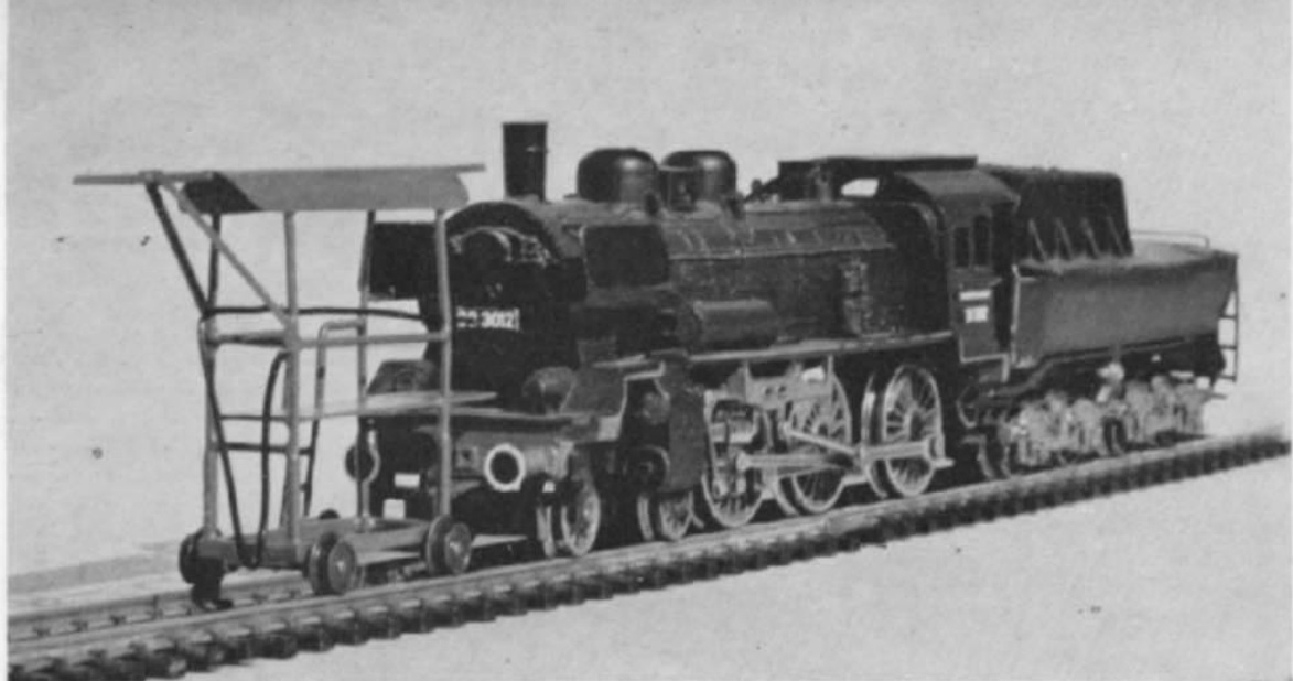

Будет. С местом ещё не определился. Хочу сделать нечто в духе наших классиков ЖД моделизма.
Иллюстрация из известной книги.

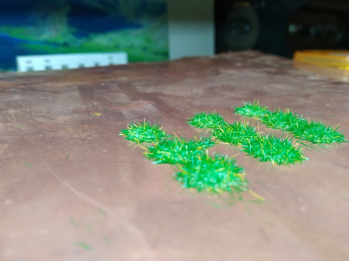

Флокатор
Конечно бюджетный.
Мухобойка за 107 грн. Брал на аккумуляторе потому, что в любом случае это напряжения питания будет больше, чем от двух элементов по 1,5 v. Не ошибся. После восьми часов зарядки на аккумуляторе было 4,37 v. По инструкции предполагается зарядка в течении 8-15 часов. Полагаю, в дальнейшем устройство можно будет запитать от 5 v компьютерного БП.
Начинка.
Конструкция делалась произвольно, исходя из того, что нашлось дома и могло быть использовано.
А нашлось такое.
По процессу даже показать нечего...
Готовое изделие.
В работе.
Результат.
