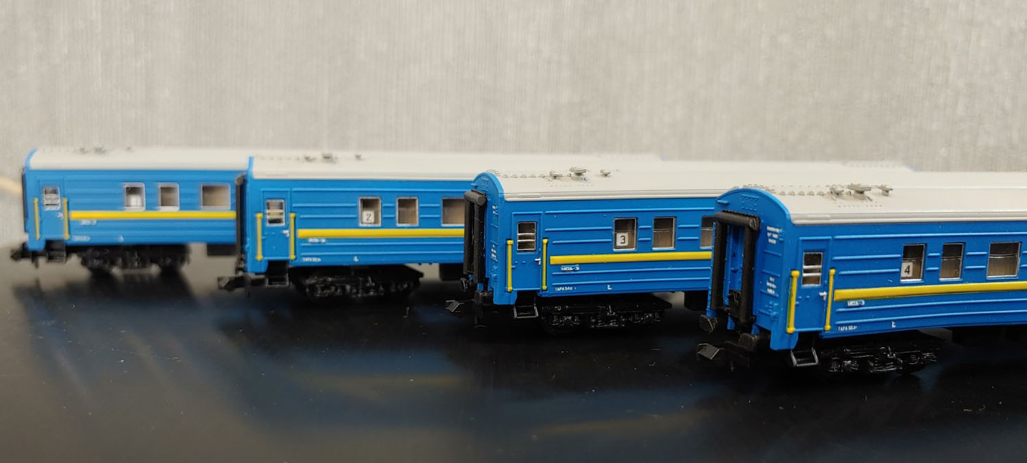

Первые окрашенные вагоны из отливок. Есть конечно косяки, по окрасу торцов крыши, например. но набивая шишки идем вперед!

Отличные вагоны!
Timon писав:Есть конечно косяки.
Это не косяки, а неизбежные издержки периода отладки производственного процесса. Всё путём!

Классные вагончики.Теперь у эNщиков нет дефицита амендорфов. :roll:

Очень миленькие вагончики, окрашены классно, выглядят шикарно :!: Так а стёкла как сделаны? :shock: тоже отлиты что ли?
Re: Проекты Mois
Да, конечно, стекла тоже отлиты!

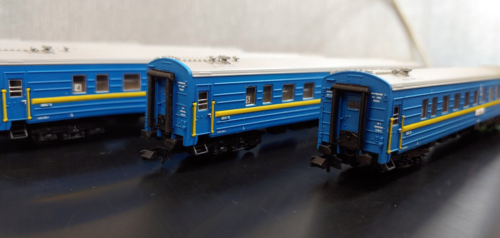

Можно фотку с торца?

Артем, вагони однозначно агонь. Тим паче в такому масштабі. Але коди приписки разом зі сполученням ні в які ворота не лізуть. Франик-Констаха амени не їздили і не їздять і аж ніяк не придніпровки (045). Київ-Львів код слабо видно, але шось на 3 закінчується. Якщо на трафаретах Львів першим, значить формування Льв., а Льв. має коди на 035. Так що тут по достовірності багато питань. Краще було зробити з реальних вагонів, які в обороті. Наприклад 043 Харків-Херсон, 035 Ужгород-Лисичанськ, 033 Київ-Чернівці, тощо. Будуть питання - звертайся.

Можно :)

Мож габаритные огни попробовать красным мазнуть?Или будет убожество в макро? :?

Тоді вже не червоним, а сіро-сріблястим. Червоний колір видно лише коли вони світять. А в складі поїзда "хвости" можуть світити лише у хвостовому вагоні. Якщо ще десь будуть світити, то за таке можуть і без премії лишити. Навіть локомотивам на станції їх зміни заборонено причіплятись до складу, якщо на вагоні хвостові вогні ввімкнені. В мене одного разу кіпіш був з такого приводу, бо забув виключити. :D

Тогда лучше ничего не трогать,оставить как есть. ;)

Изгиб крыши при переходе в боковую стенку немного отличается от прототипа (радиус меньше).
ИМХО, это впечатление можно сгладить покраской.

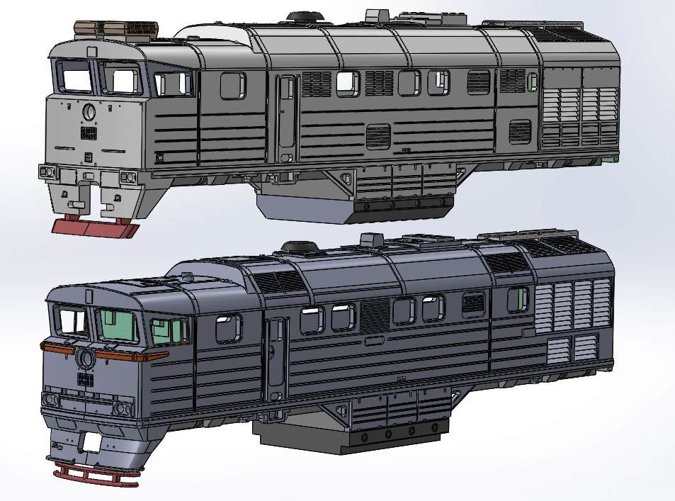

Закончили проектирование 2ТЭ116 в двух версиях.
1) Поздний - это тот что выпускал Вадя Караго, но его доработали....добавили мелочухи и без того хороший лок будет еще краше чем был
2) Ранний 116
На фото оба! Обмоторивание также с помощью брава-люськи. В планах еще добавить отлитые грузы и цифровые платы освещения и управления

Ну вы бин даете, ахренеть какиеж они мелкие и клевые! Молодци ребята.

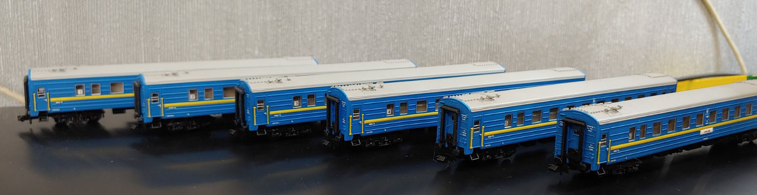

6-вагонный состав Харьков-Киев
