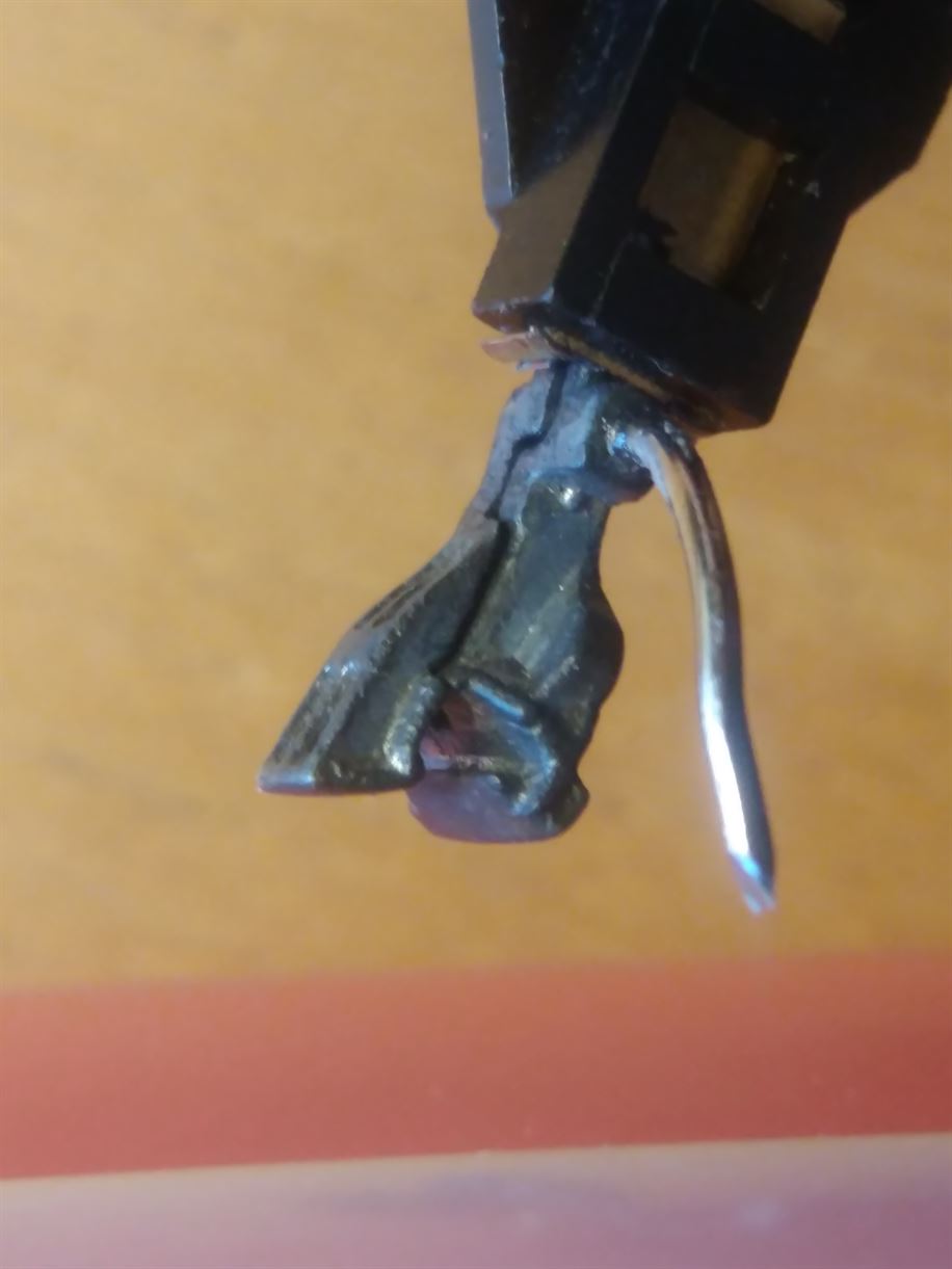

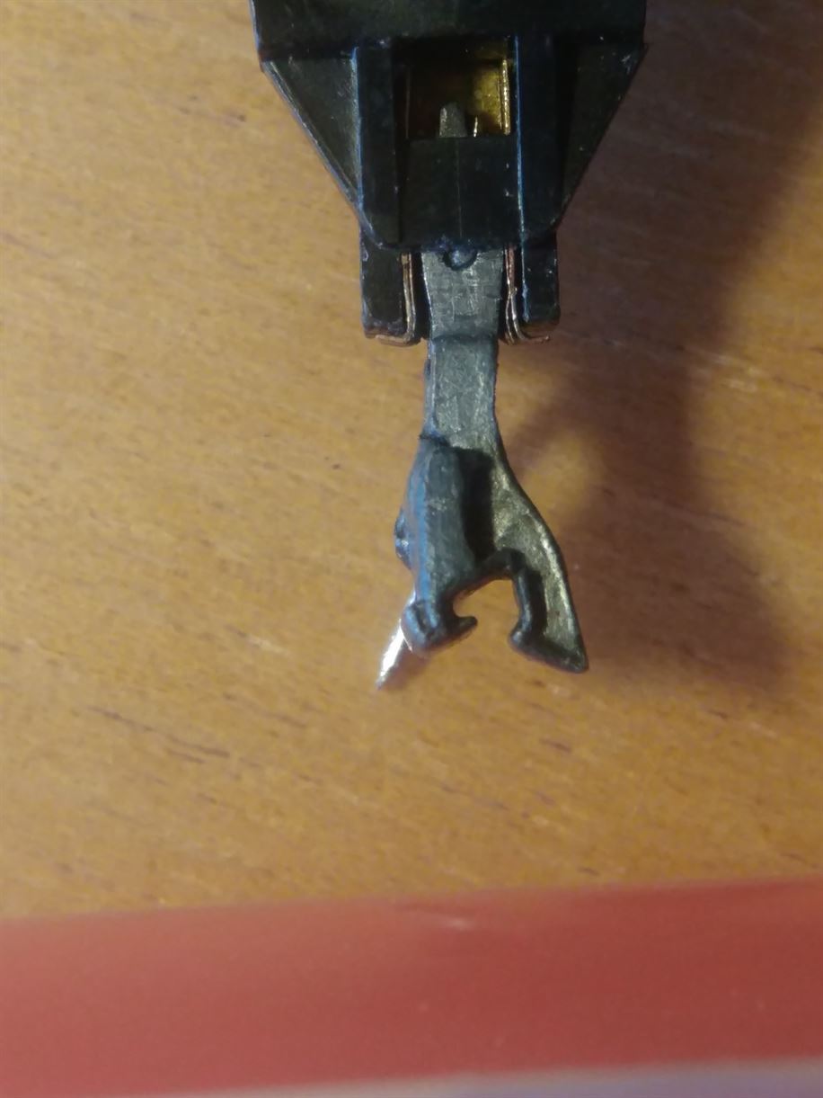

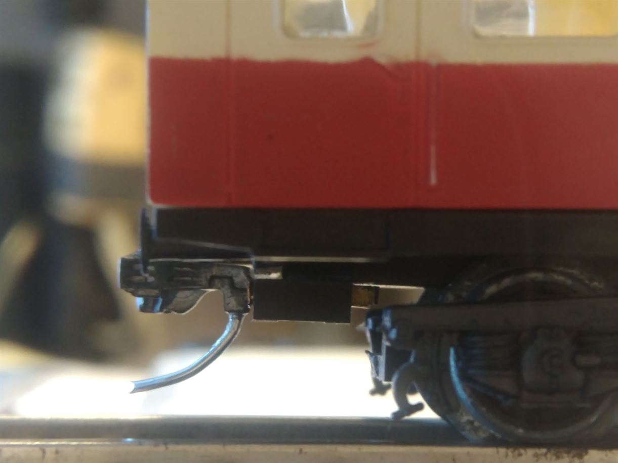

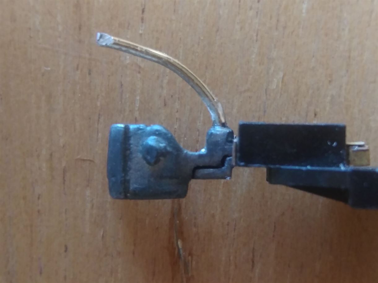

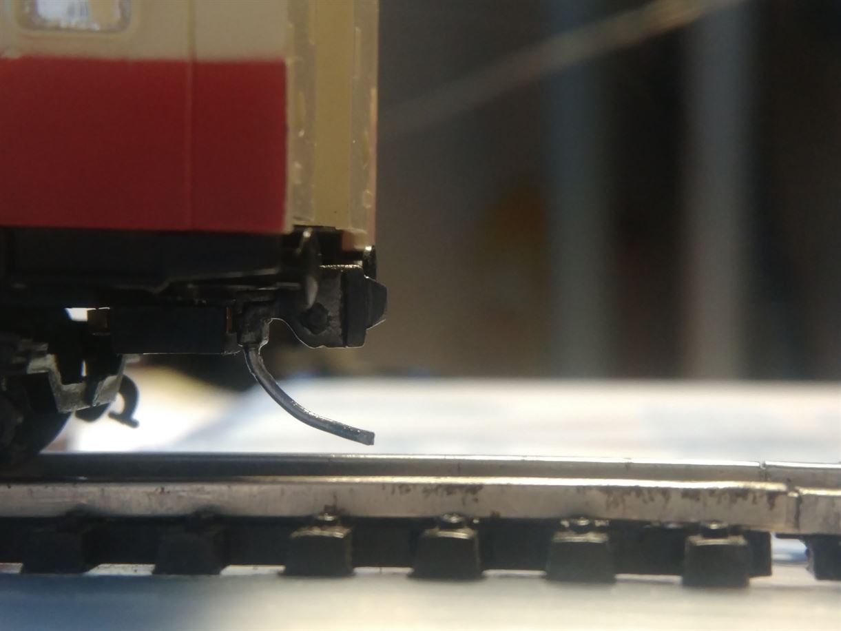

Сделал несколько доработок сцепки. Сперва фотки общего вида, для оценки узнаваемости (так как без отклонения от оригинальных размеров не обошлось).
Устранил само-расцепление на изгибах. Оно происходило либо во время толкания, либо при остановке после буксировки. В случае с остановкой, вагон продолжал двигаться по инерции, как бы толкая локомотив. И крючки выходили из зацепления. Избавится от проблемы удалось добавлением небольшого упора на части сцепки, которая с крючком. Фото делал над магнитом, чтоб сцепка была открыта.
Сами крючки сделал немного толще.
Дорисовал валик замка.
Переделал способ крепления проволочки для расцепления. Старое место крепления было громоздким и частично залазило в корпус.
Теперь проволочка изгибается буквой "Г" и вклеивается в паз под сцепкой. С формой проволочки "под тормозной шланг" пока не заморачивался. Хотелось просто добиться стабильной работы на расцепление.
Учел замечание Дмитрия (ЗЭР3). Добавил высоту крючка. Чтоб уменьшить вероятность расцепления на вертикальных изломах пути.

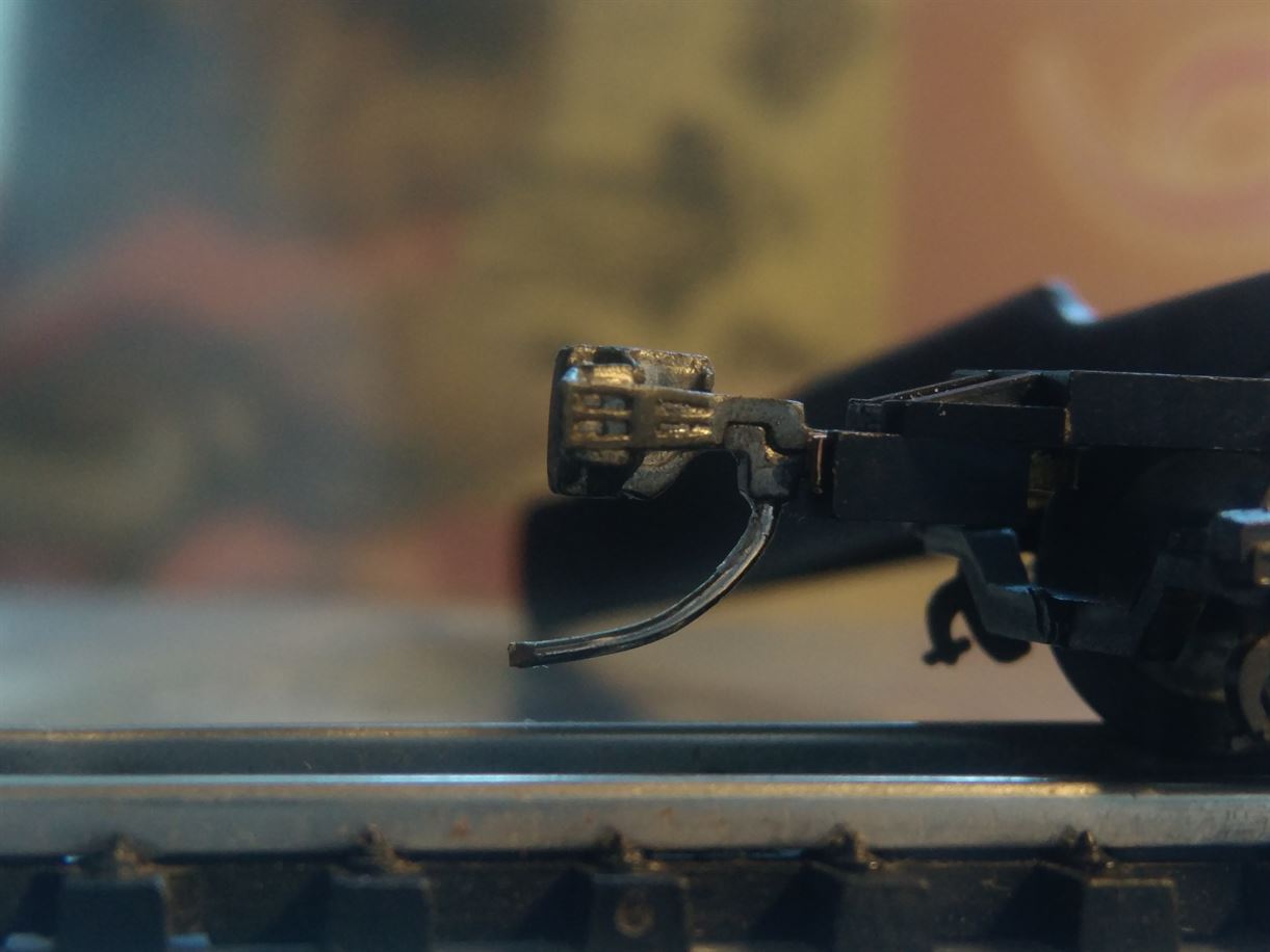

Теперь немного фото механики работы.
Сцепка после зацепления соударением.
При буксировке.
При толкании.
Из оставшихся (возникших в новой версии) проблем, это расцепление над магнитом. Как у Kadee (с первого раза) оно происходит в ~60% случаев. В 40% не происходит. Приходится несколько раз гонять вперед-назад локомотив, чтоб расцепилось. И иногда (редко но было) сама расцепляется при прохождении над магнитом при буксировке.

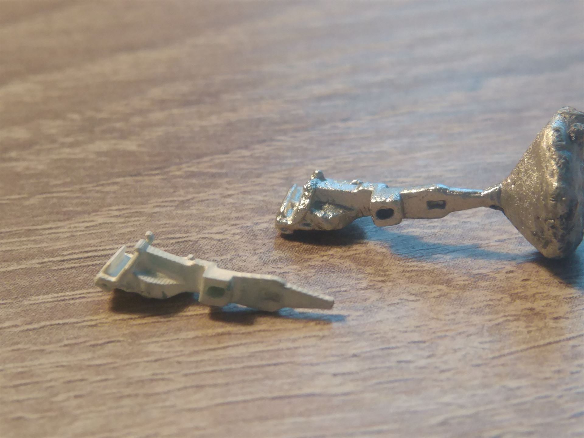

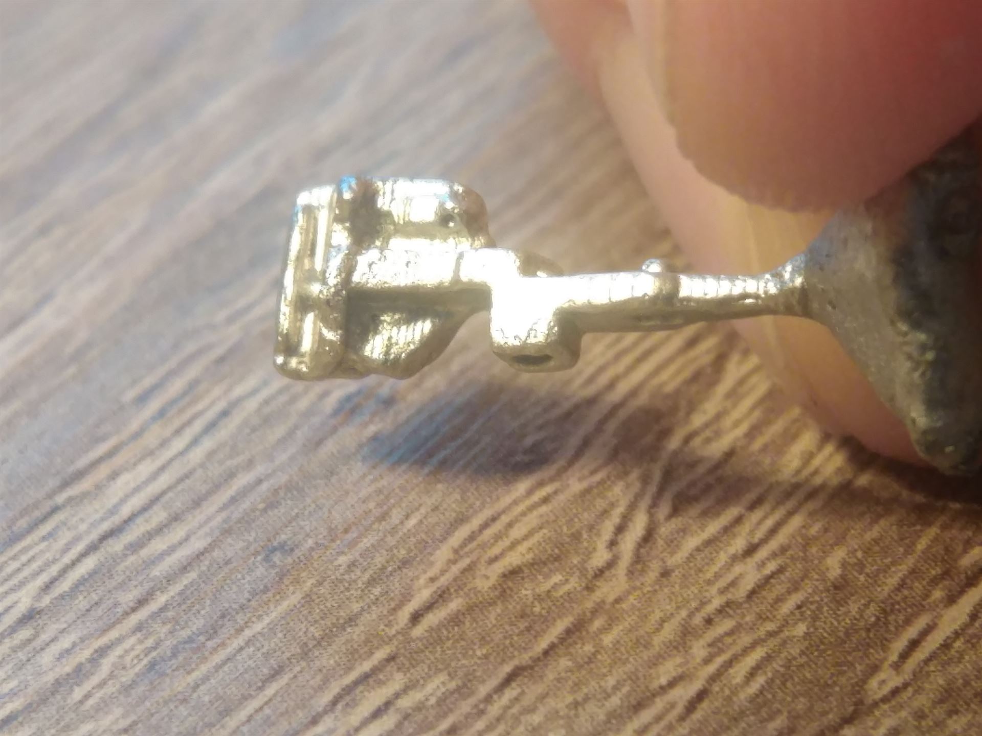

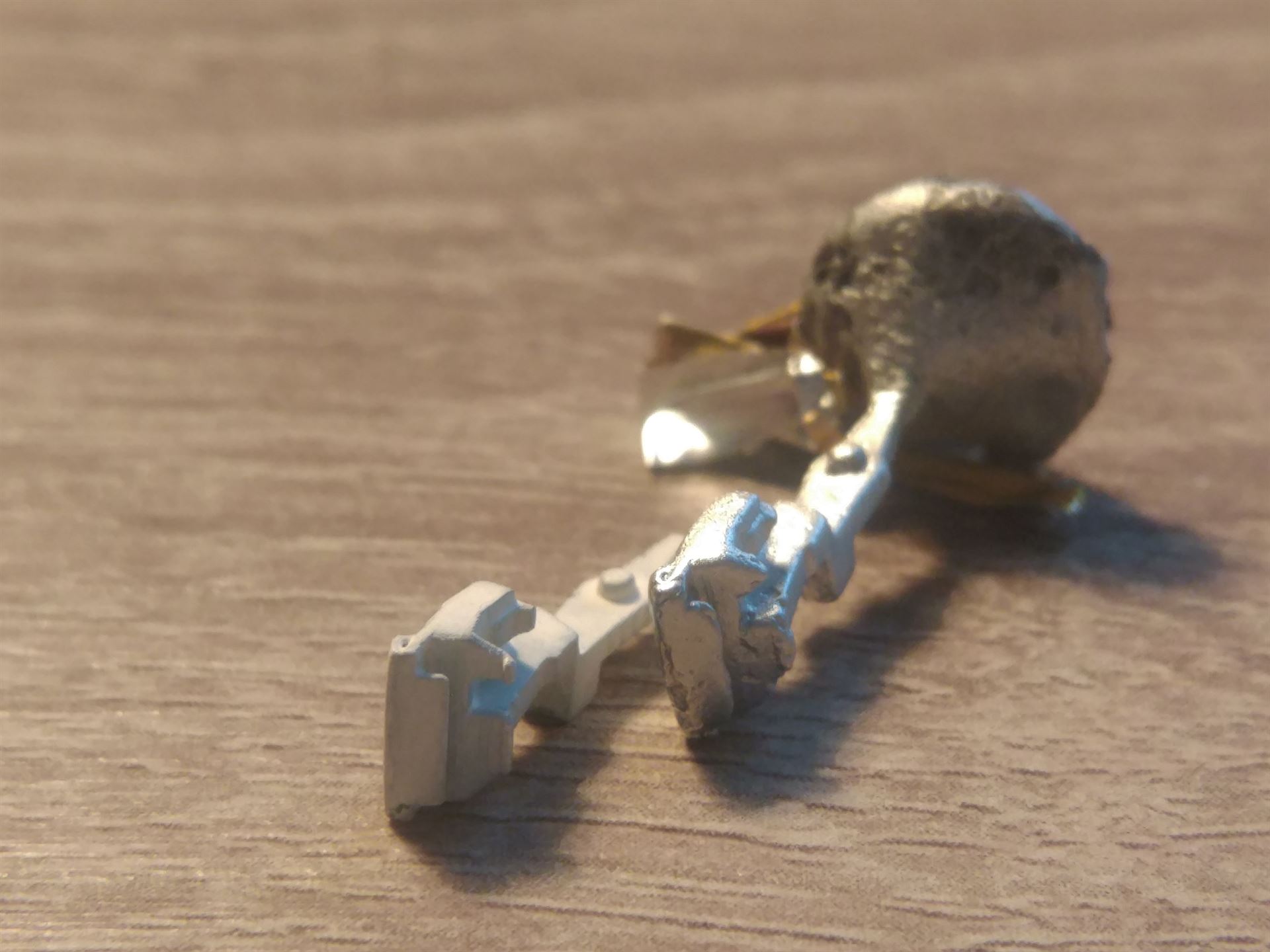

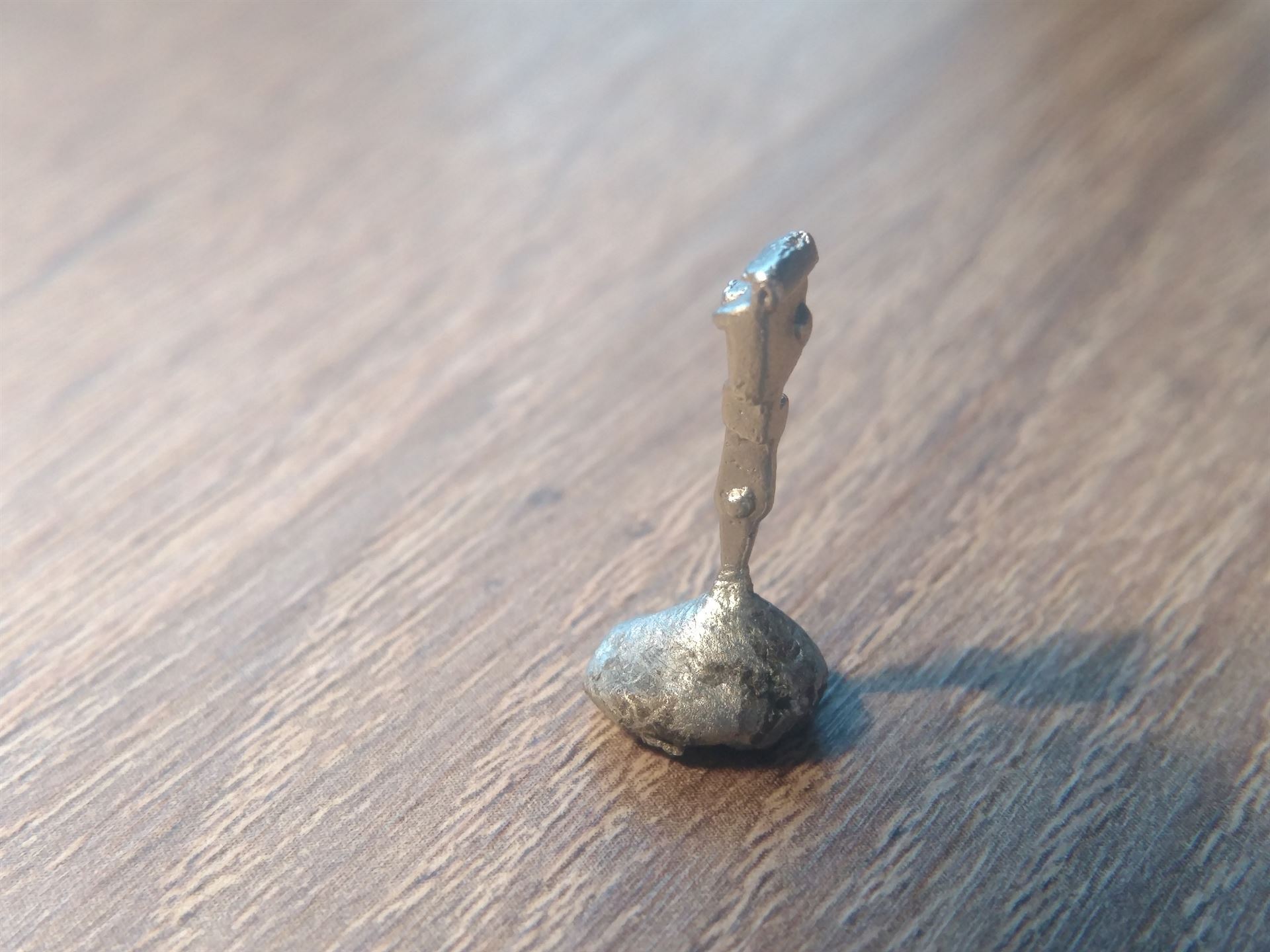

Первая проба отлить сцепку в металле. Это одна из частей сцепки (вариант под NEM шахту). Пока не идеально, но результат меня порадовал. Использовал сплав ЦАМ. Думал, вообще ни чего не выйдет. Так как все делалось из подручных средств. Опока из простого гипса. Модель из обычного свечного парафина. На фото, рядом мастер-модель из фотополимера.

Я так понимаю что полученное качество не удовлетворяет.При заливке металла вы потом
его продавливали?Как,к примеру ,делают при отливке колец. :roll:

Коллеги, только литье по выплавляемой модели под вакуумом в газопроницаемой форме даст хороший результат. Это уже удел ювелиров. А опыты всегда приветствую :) .

При заливке метал продавливал. Большинство дефектов связано с качеством формовочной гипсовой смеси. А так же с дефектами восковой модели. Сама восковка была не идеальна. Хотелось просто проверить насколько реализуема технология в домашних условиях. Дальше планирую сделать восковку из ювелирного воска и попробовать специальную формовочную массу. Ну и вакуум конечно.

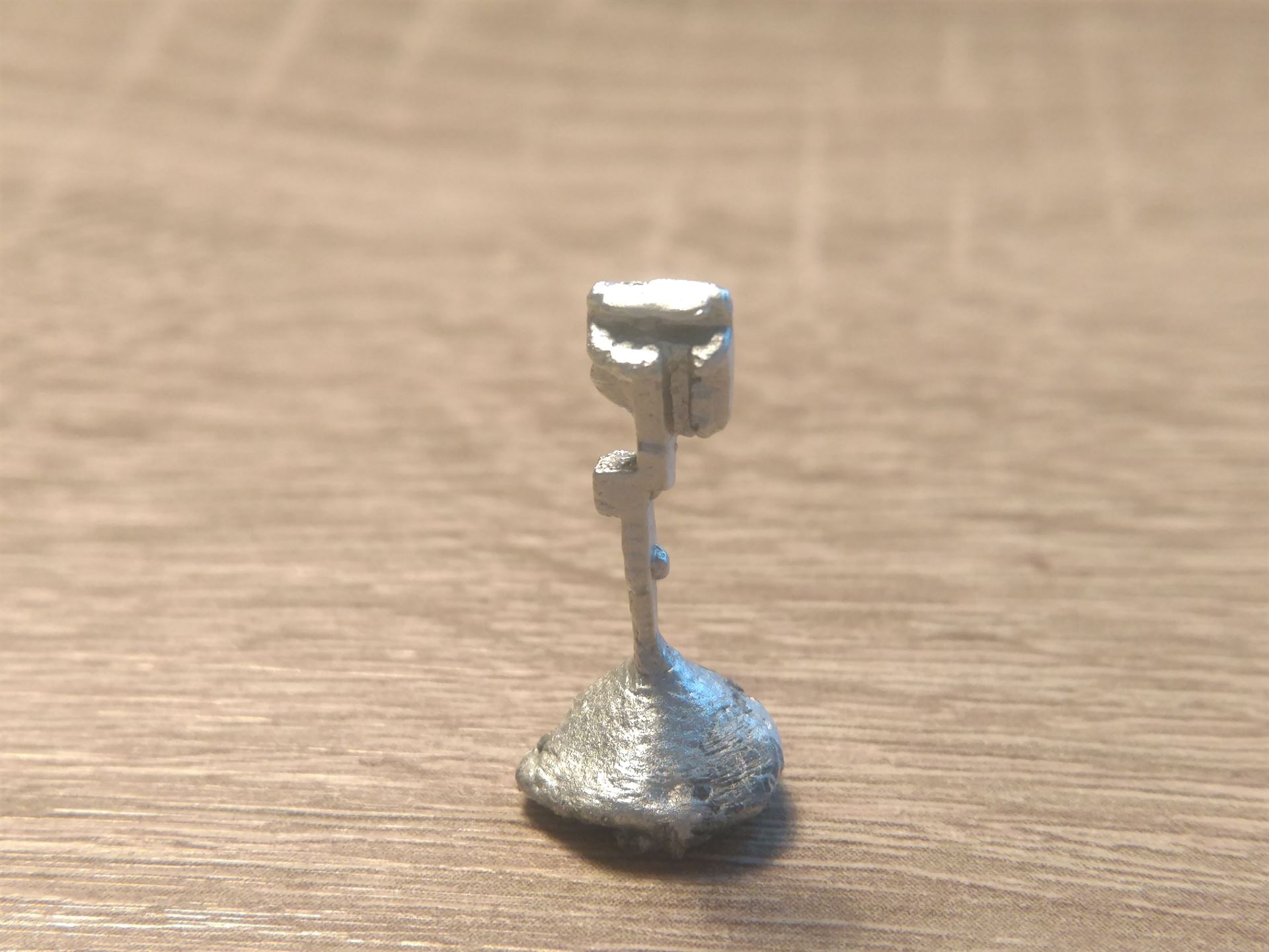

Продолжение экспериментов с цинком (сплав ЦАМ). Сцепка получилась рабочая. Сцепляется при соударении, расцепляется над магнитом. Латунный корпус под NEM шахту вырезался скальпелем, так как пока не овладел техникой травления. Основная проблема - покатать для проверки негде. Мои рельсы самого маленького радиуса. И нет стрелок. Есть ли кто из Днепра, кто мог бы помочь с проверкой на макете?
