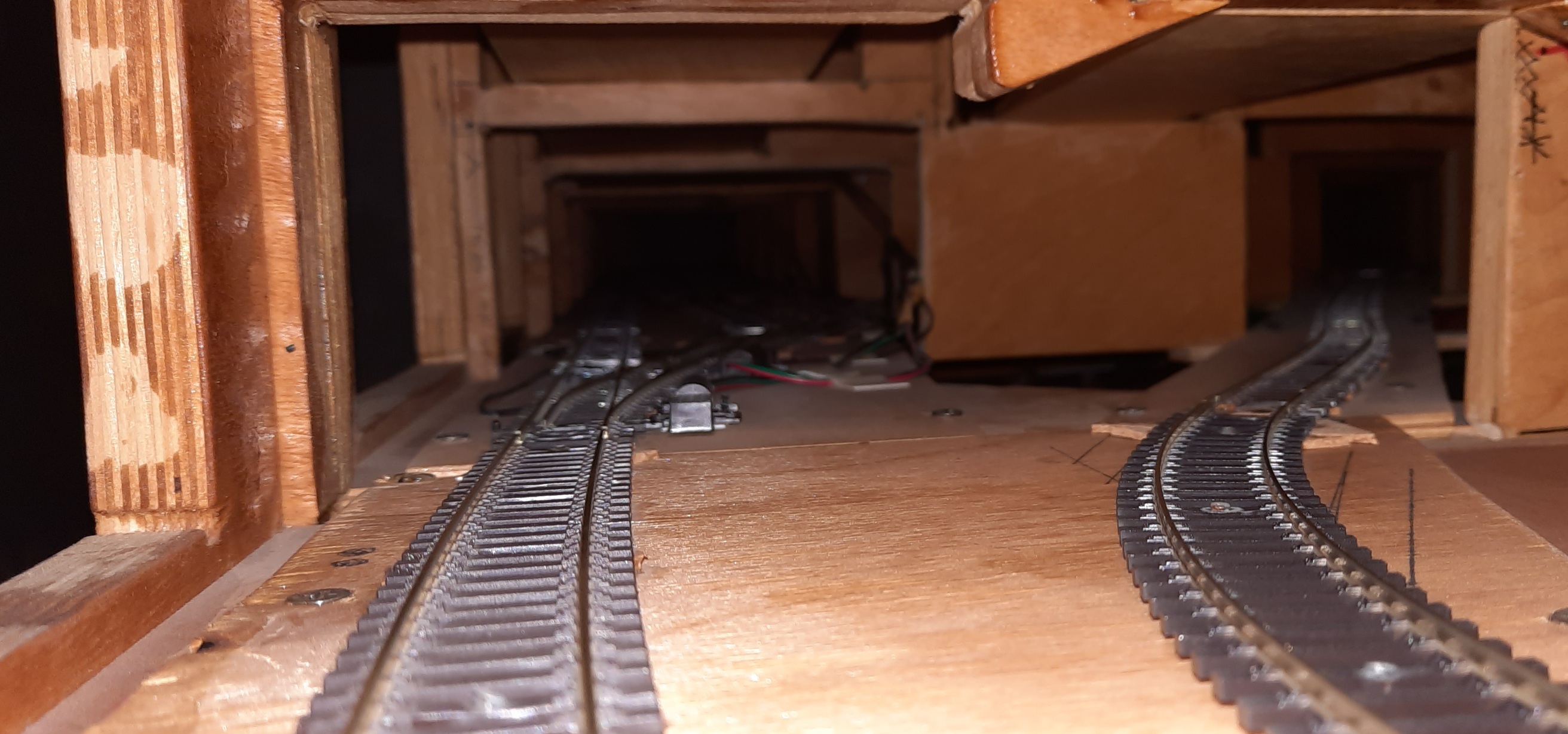

Re: Домашний макет.
Во время очередного отключения света у меня дома решил с фонариком полазить по невидимым скрытым зонам своего "недостроя". В кромешной тьме в полухолодной квартире всё это мне напомнило тоннели метро с таинственными развязками...
