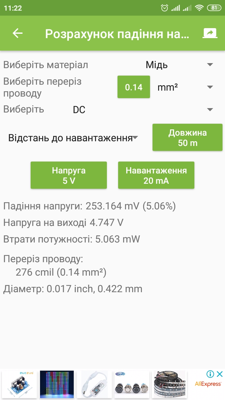

Re: Светофоры в Н0
Про яке падіння в довгих проводах ви говорите... Звісно, якщо у вас макет на декілька кілометрів, то буде. От вам розрахунок при відстані до світлофора 50 м (тобто довжина прямого і зворотного проводів 100 м) перерізом 0,14. І це при номінальному струмі світлодіода. Для смд достатньо 3 мА для реалістичного світіння.

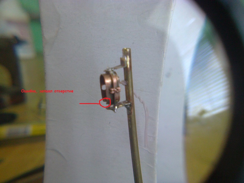

Сделал светофор К+З с учетом советов и усовершенствований. Глубина корпуса головки уменьшена на 1,2мм.
Щиток все-таки припаял к нижнему кронштейну. Отпаять при надобности будет нетрудно.
На следующем попробую затянуть эмальпровод в оболочку от МГТВ, попробую как будет тянуться, да и имитация металорукава какая-никакая.

Re: Светофоры в Н0
Поправочка: ввід проводів (шланг) в головку не з того боку.

Re: Светофоры в Н0
Знаю, так просто удобнее протягивать провода в головку. Данный светофор будет стоять на макете не претендующем на особую копийность. Заказчик хочет что было просто было красиво и ему все равно с какой стороны входят провода.
А если делать отверстие слева, то провода попадают как раз в ножки светодиода, и по-этому я подумал про эмальпровод в оплетке МГТФ. Он все-таки тоньше мгтф, а оплетка убережет от повреждений изоляцию про затягивании в трубку. Надо пробовать, хотя, подчеркну еще раз, эмальпровод мне не очень нравится.

Re: Светофоры в Н0
Симпотненько получилось. МГТФ правда немножко не комельфо - толстовато смотрится. Ну и небольшой сосет по улучшению. -Кронштейны от столба до головки лучше делать из тоненькой проволочки - кусочком проволочки огибаеш столб/шаблон - что б получилось колечко. концы сводиш и вылаживаеш паралельно- после пропаиваеш. получится полоска с колечком на конце . полоски припаиваеш к голове в колечки пропихаеш столб и пропаиваеш минимальным количеством припоя, в собраном виде получиш красивую иммитацию кронштейнов с хомутами огибающими столб как на настоящем.

Re: Светофоры в Н0
Можно и так. Я думал клеить эти проволочки/полоски перед самой покраской на суперклей. А в идеале надо будет сделать нижний кронштейн хотя бы Г-образный (как верхний), сверлить там отверстия и впаивать в них проволочки ( как делает свеТТофор). Надо только раздобыть адекватные сверла 0,2 мм.
