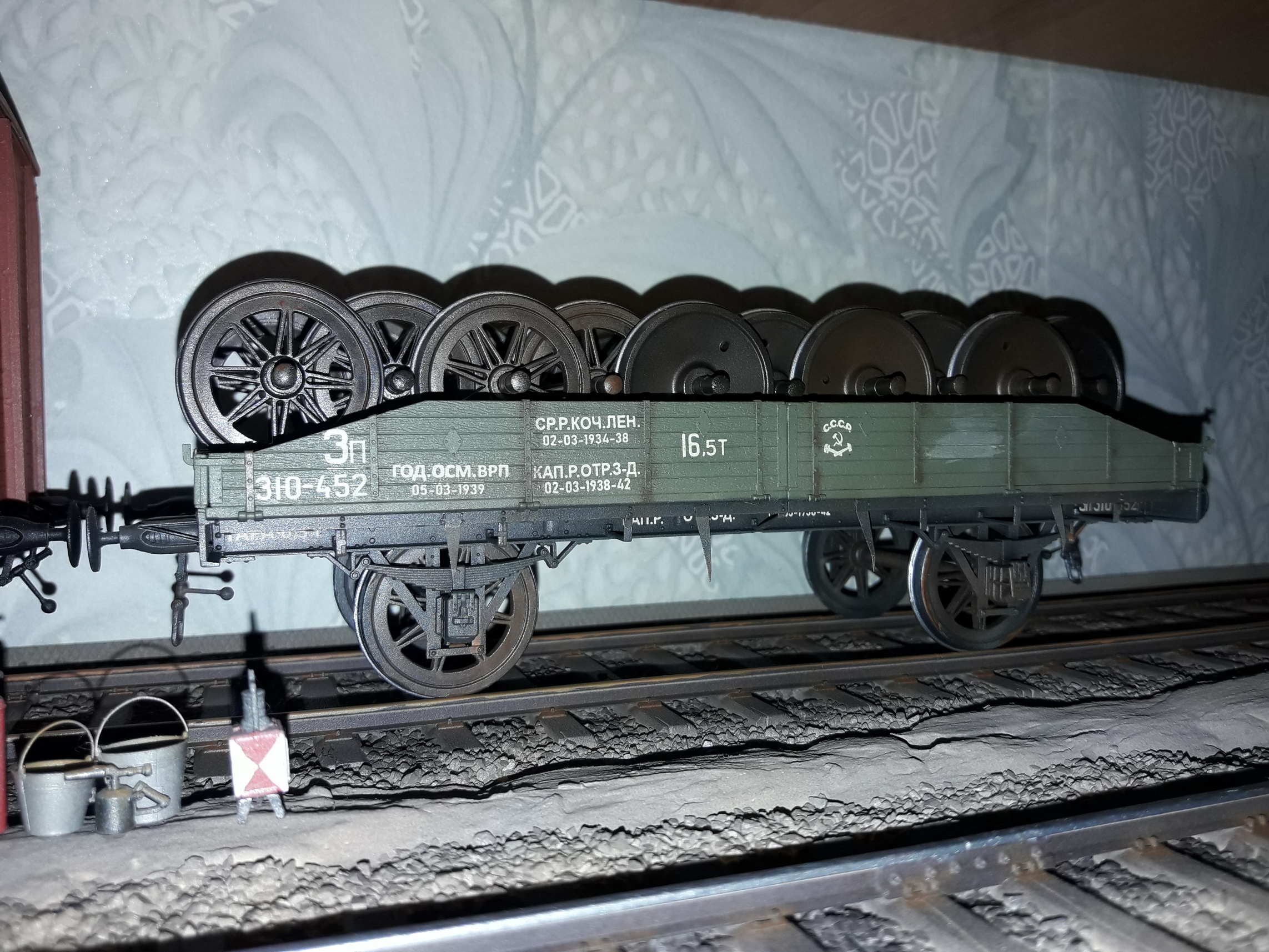

Продолжение работ с 35-м масштабом. Грузовик ГАЗ-ААА, кит от "Звезды". Набор колесных пар (будет грузом на платформе) и путейский инвентарь 2-3 эпоха киты от Миниарта.

"Загадил" платформу, из каминных спичек сделал раму и установил в нее груз колпар...

Отлично получилось!
Но меня очень впечалил проработанный релльсовый стык :shock:

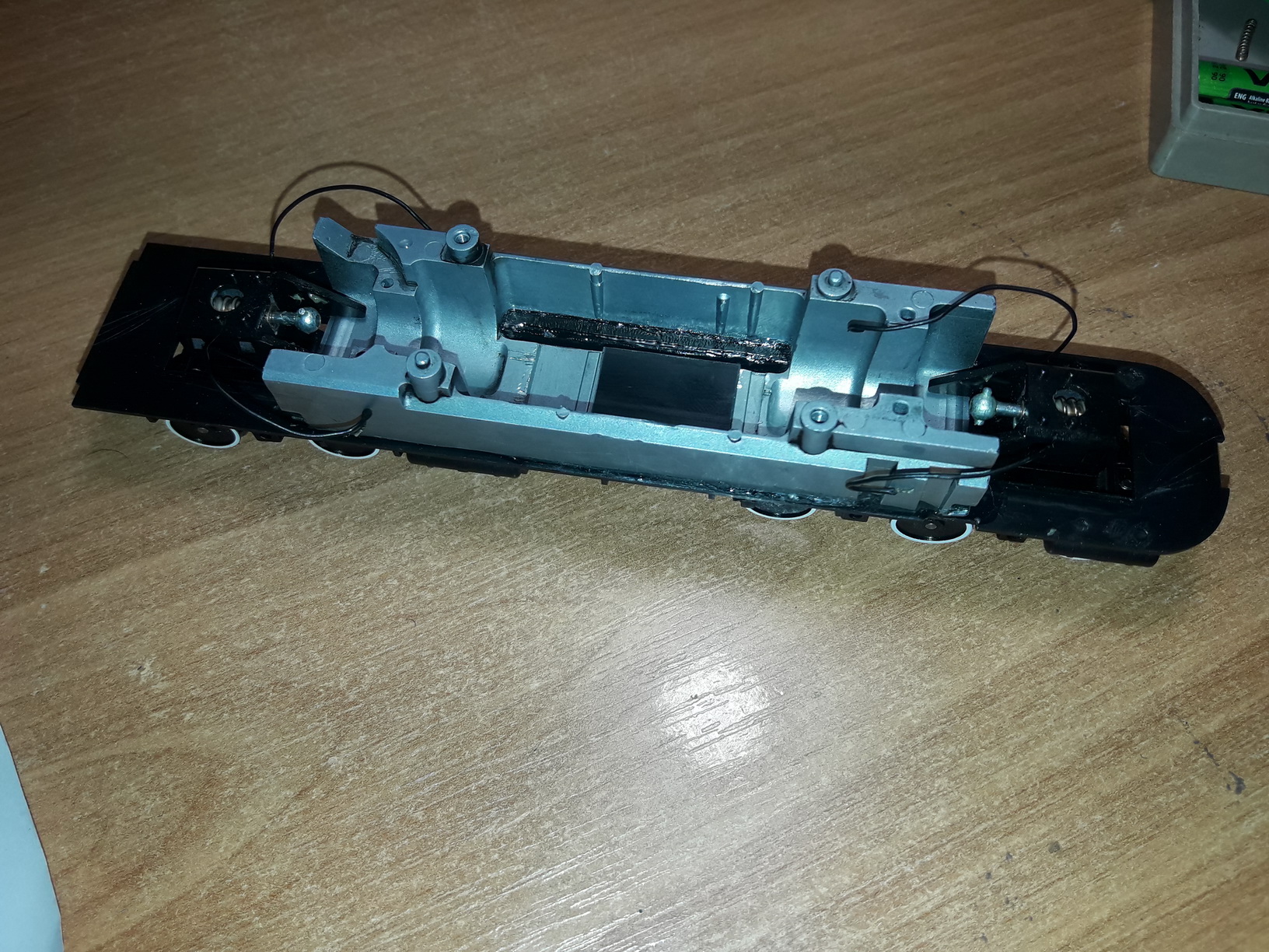

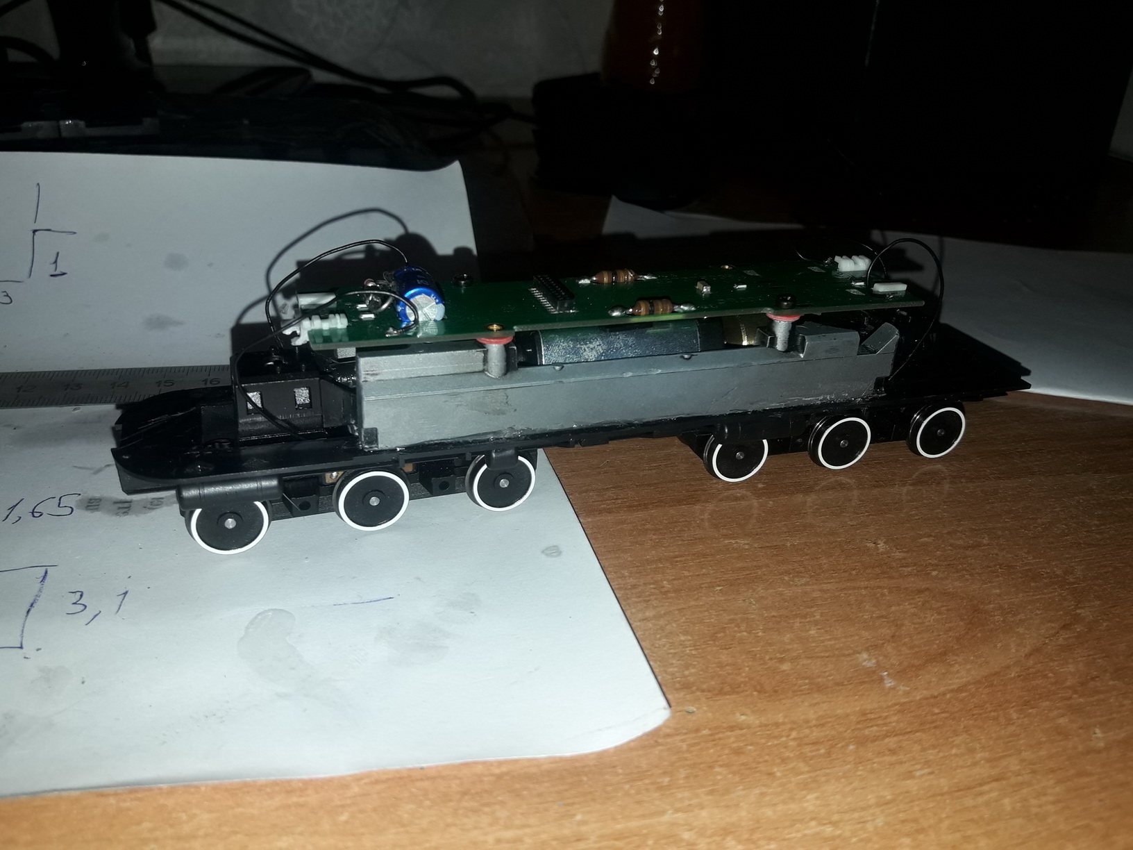

Итак, ходовая. Ввиду одинаковых тележек и базы с М62 вопрос о доноре очевиден. Решил оспользовать не только тележки и двигатель, но и раму рокомашки. Для этого с помощью инструмента типа "болгарка" с неё были убраны топливный бак и законцовки вплотную до шкворней. С нижних продолных граней был убран металл настолько, чтоб конструкция вошла в паз рамы ТЭ3. С самой рамы тэ3 убраны продольные перегородки. Подогнал, закрепил эпоксидкой. Двигатель немного не достигает дна своего паза, становится чуть выше, на 1 мм примерно, но на ходовые качества это не влияет. После сборки проверил, ходовые качества отличные (впрочем, неудивительно, фактически это кинематически неизмененная ходовка рокомашки). Только из-за особеннойстей рамы ТЭ3 ходовка больше не вписывается в радиус R2 (что для меня, мягко говоря, некритично, лично я считаю, что R2 для тех, у кого ну совсем уж плохо со свободным местом. Я и от R3 ухожу в сторону R4 и R5). Далі буде...

Серьезно заморочились. Не уверен, что для своей "тройки" стал бы такое делать, всю ходовку машки легко вписал внутрь. Впрочем, у меня и рамы от ТЭ3 не было - перелитые смоляные детали кузова, да и все.
