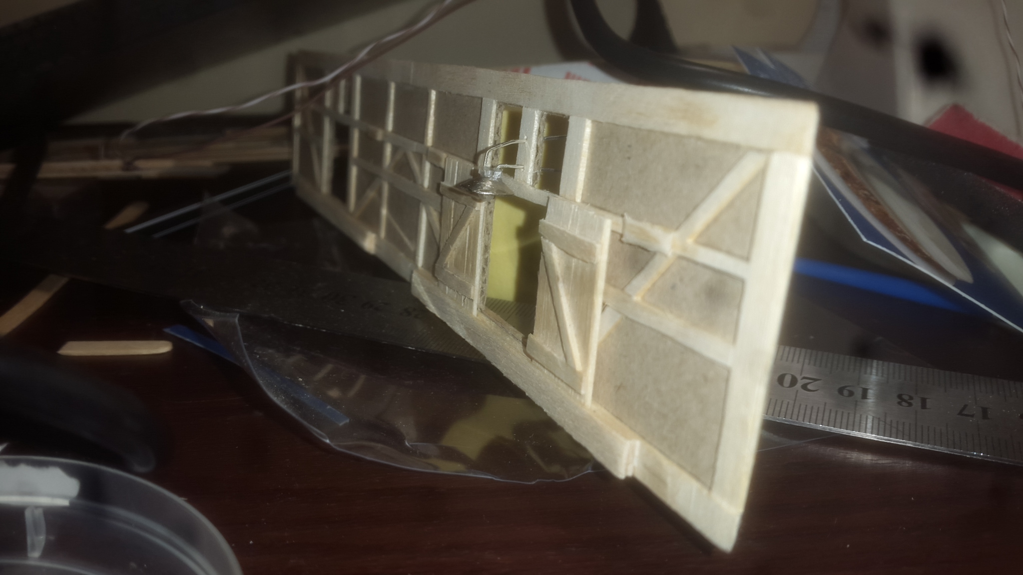

По изготовлению черепицы имеется некоторые наработки десятилетней давности.
Полагаю, фотографии достаточно информативны, но всегда готов ответить и помочь, если понадобится. Наверное единственная хитрость заключается в том, что пробойником бьём под углом и постоянно проворачиваем, чтобы был равномерный износ кромки.
Полученные полоски наклеиваем с разбежкой. По финишу покраска. Мне больше всего для этого дела понравился красный грунт, но это сугубо ИМХО.

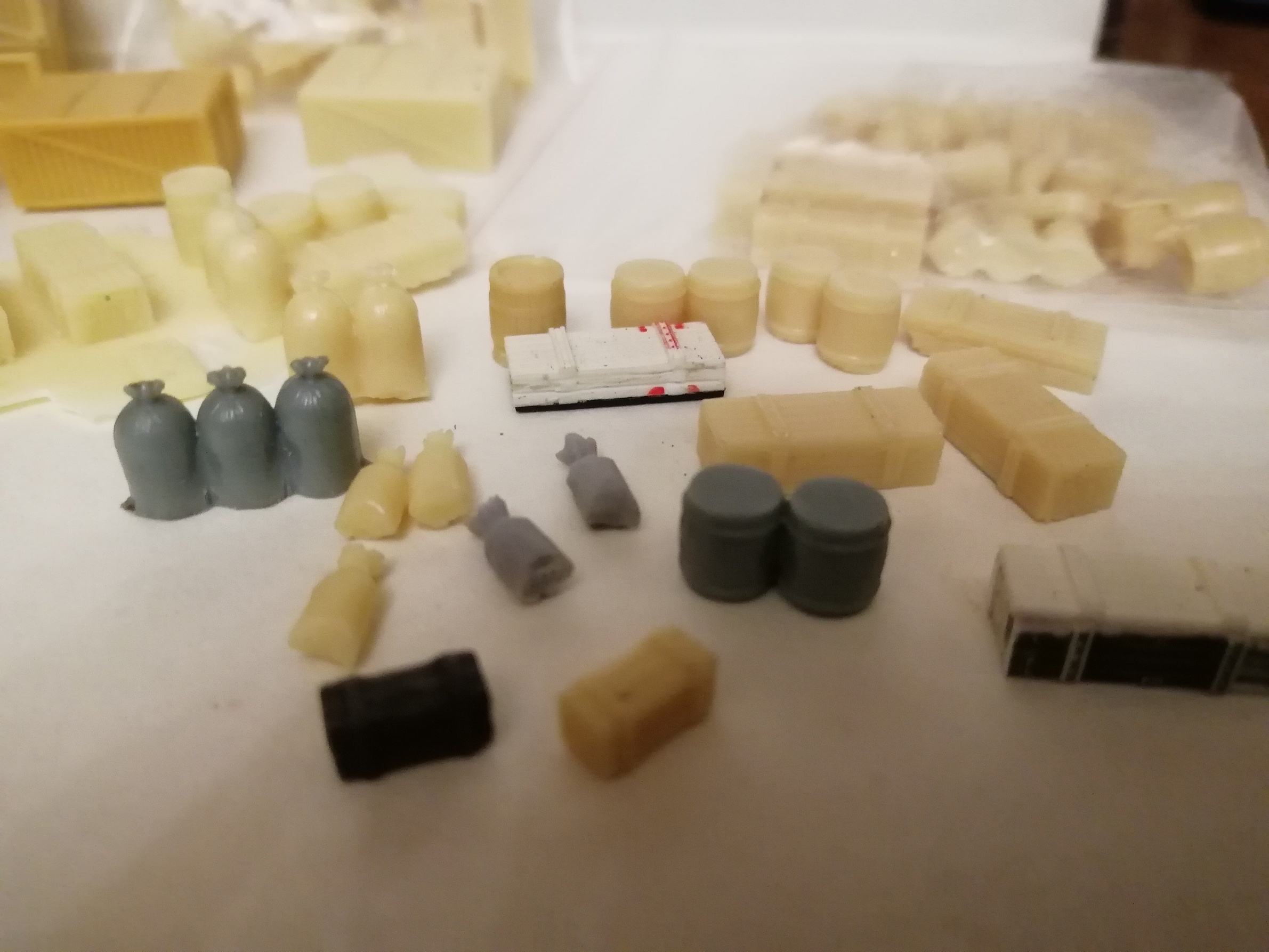

Может кто-нибудь поделится методикой изготовления грузов например бочек, ящиков, коробок, мешков? Пробовал делать мешки из лейкопластыря (где-то подглядел в трубе), но получилось не очень.

Я пробовал делать правда в ТТ получилось довольно прилично. Ящик, штабели с досками и кабельные барабаны можеш глянуть в ТТшке от винта, мешки ,бочечки, небольшие ящички вечером сфоткаю и выложу. Технология простая. Из пластилина слепил несколько разных мешков, пару бочек- поставил их на кусочек пластика с бортиками и залил эластолюксом- Дальше форму залил аксоном .через пару минут вытряхнул, опять залил- вытряхнул и.т.д , вобщем наштамповал несколько десятков. доски для штабеля нарезал под линейку из куска обычного шпона потом клеил в паллеты, ящики делал из того же шпона - на небольшом куске под линейку надрезал иммитацию досточек ,по размерам сторон ящика вырезал кусочки и склеил в кучу. Пару разных маленьких ящищков залил эластом ,а дальше аксоном оттиражировал пару десятков.Сообщение Rusello » Вчера, 08:26

Надпись делал капиляром для компакт дисков. Шпон с мебельного производства - старые запасы, пока не перешол на ламинат.Если ты в Киеве или рядом то выделю пару полосок. Ниже фото ящиков которые размножал АКСОНОМ.
Самые маленькие ящики делал с пласмасовых бортов разбитого вагона теплушки. вырезал заготовки , уменьшил на наждаке толщину пластинок а дальше клеил в кучу. как делались мешки.бочки уже писал. Запасы крашу по мере надобности.-

Мешки бомбезные, только блестят немного. И ящики понравились. Я в Харькове. Буду искать шпон. Мой знакомый занимается мебелью, но у него только готовые панели, сам со шпоном не работает.

мешки недокрашены вот и блестят . Я после покраски мешков\ящиков в нужный цвет задуваю их матовым лаком после него никакого блеска. Если не найдеш шпон у себя както маякнеш - помогу
