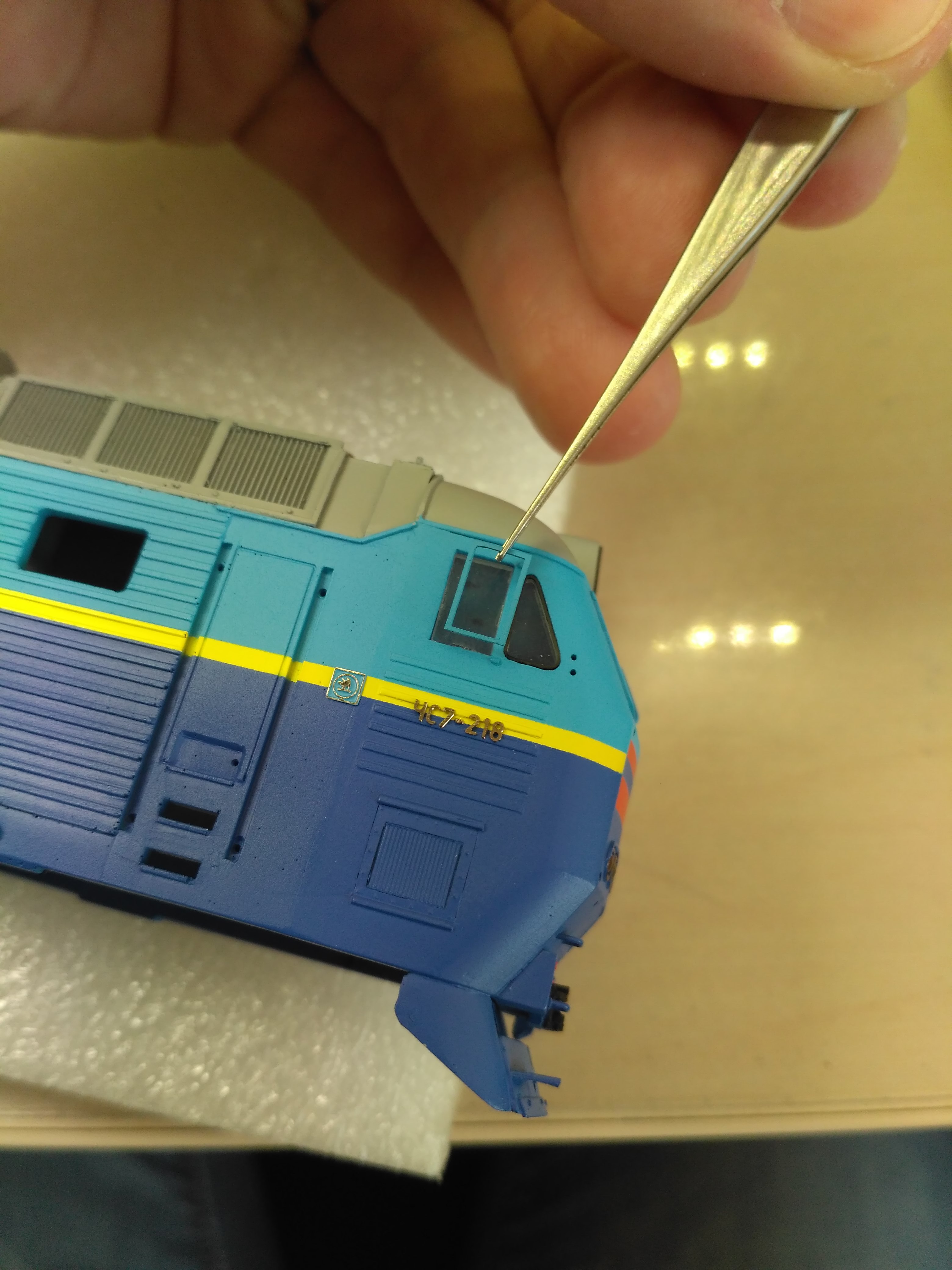

Из-за отсутствия травленки пришлось отлить отдельными деталями рамки окна машиниста толщиной 0.2мм.
Это позволило в нескольких кабинах симитировать приоткрытую форточку.
Re: ЧС7. автору В.Филатову посвящается!
Xoma писав:.... рамки окна машиниста толщиной 0.2мм.....
Это позволило в нескольких кабинах с имитировать приоткрытую форточку.....
Приоткрытые форточки это "Мастер -Уровень" 8-), а уплотнители оконные конечно великолепно смотрятся, - по настоящему, ровненькие, и рисковать с их покраской совсем не нужно 8-) :!:

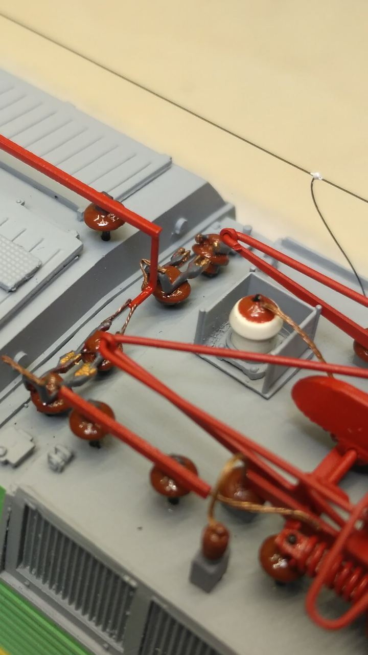

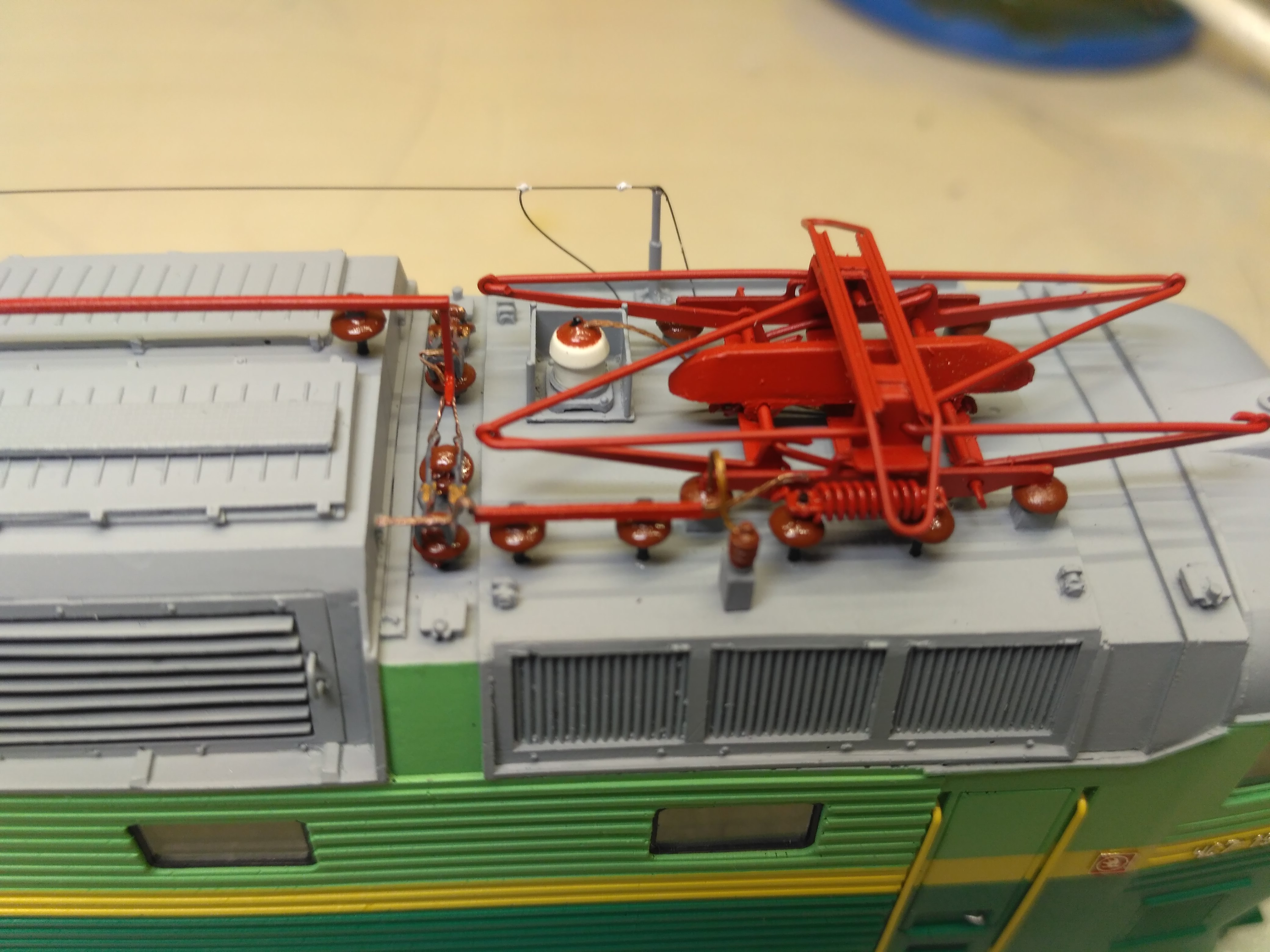

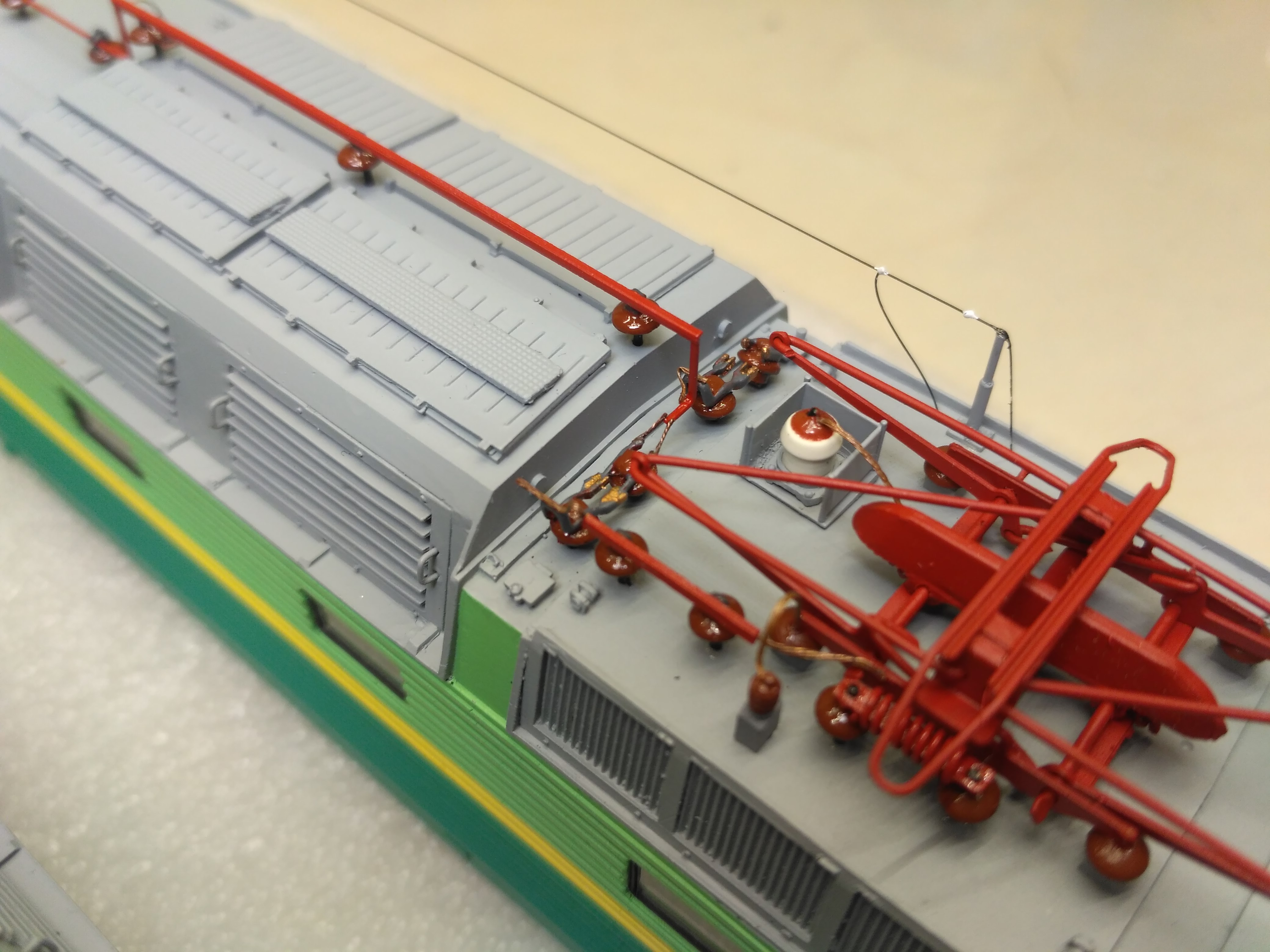

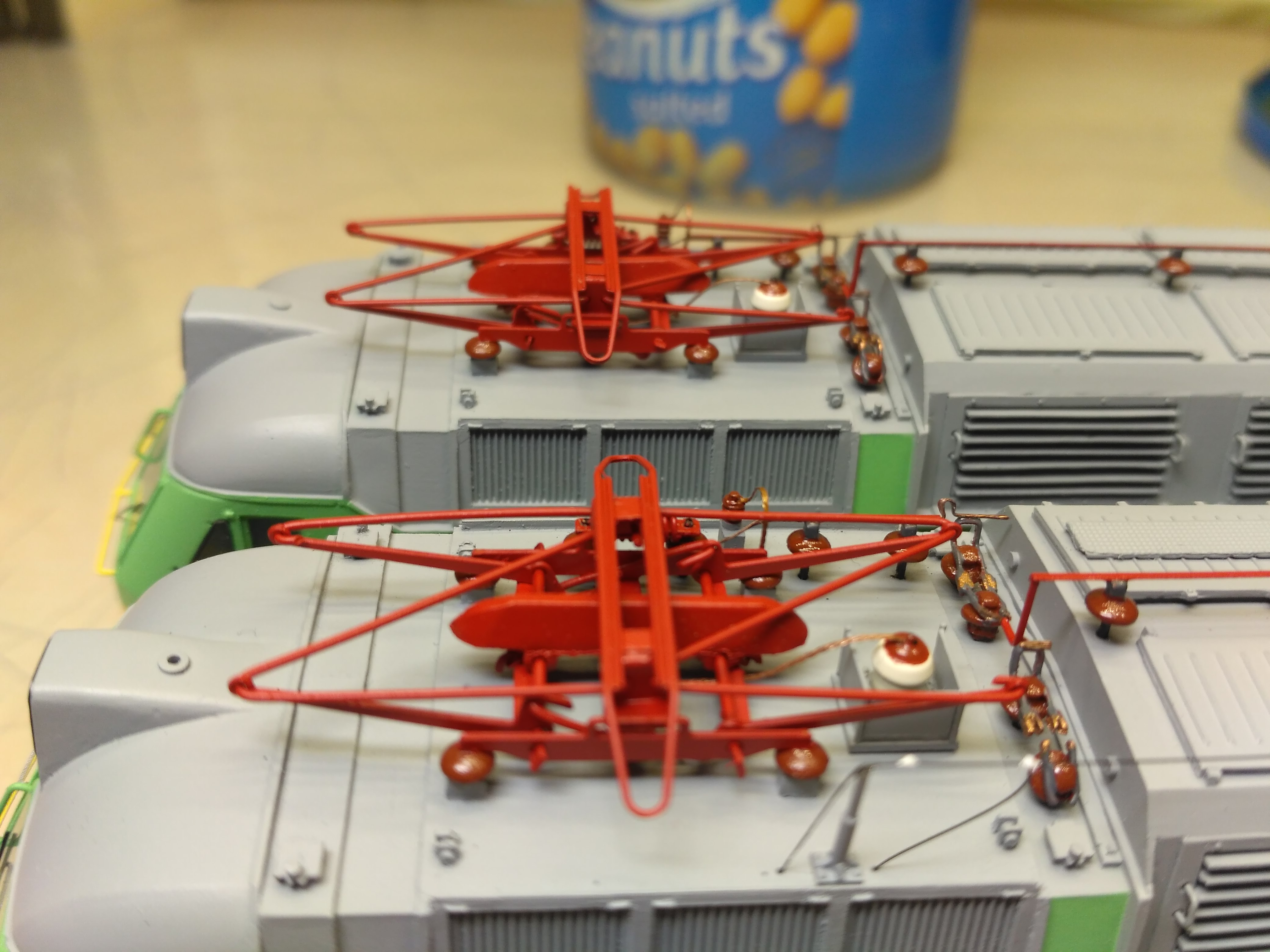

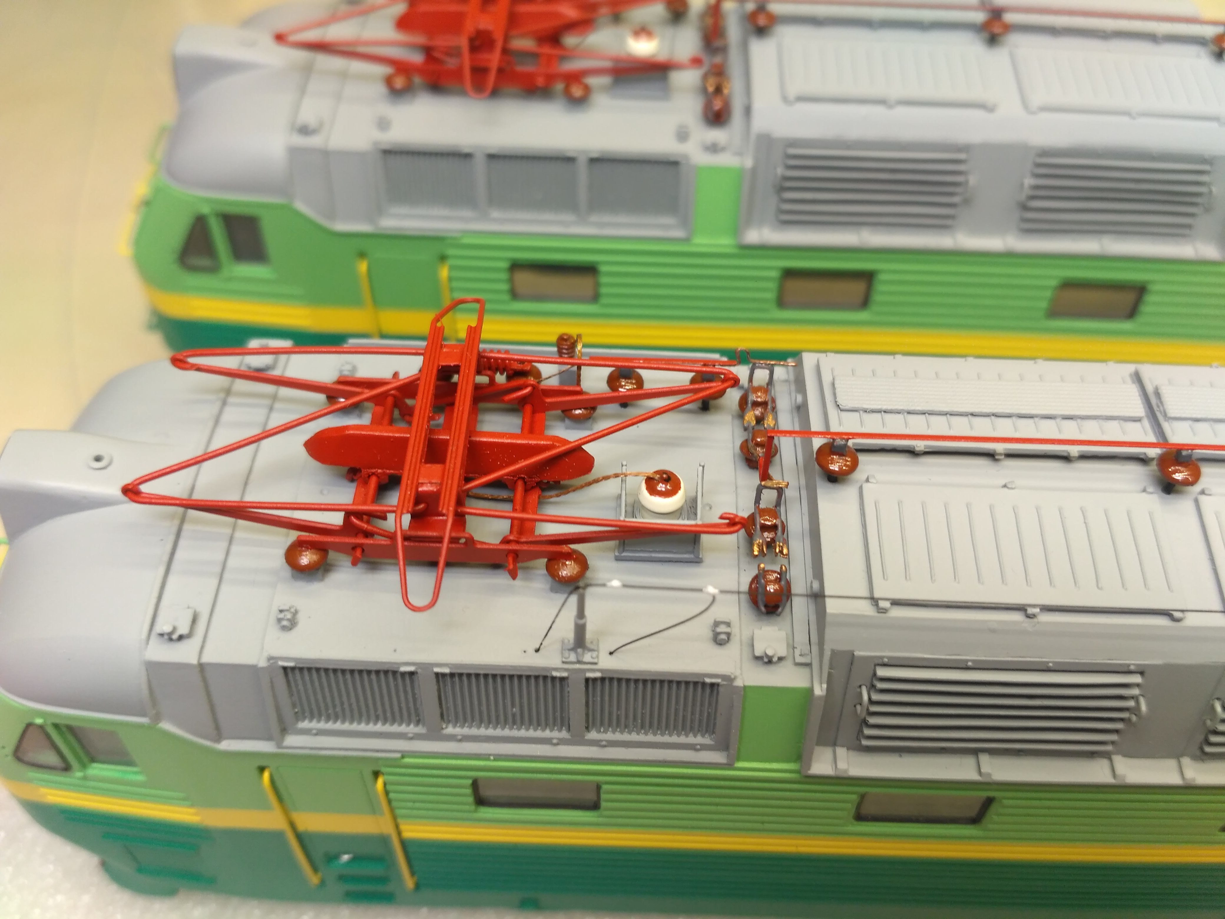

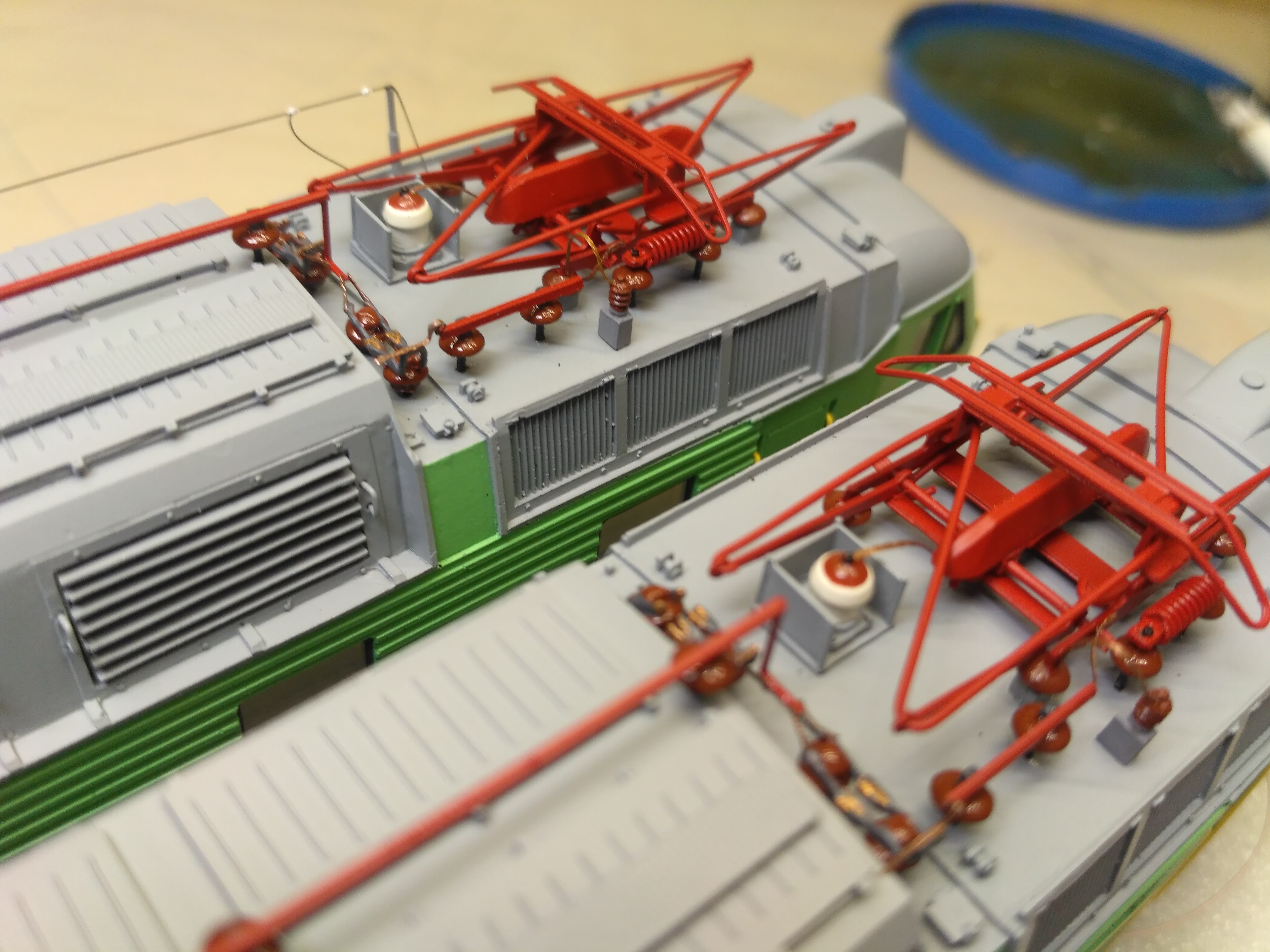

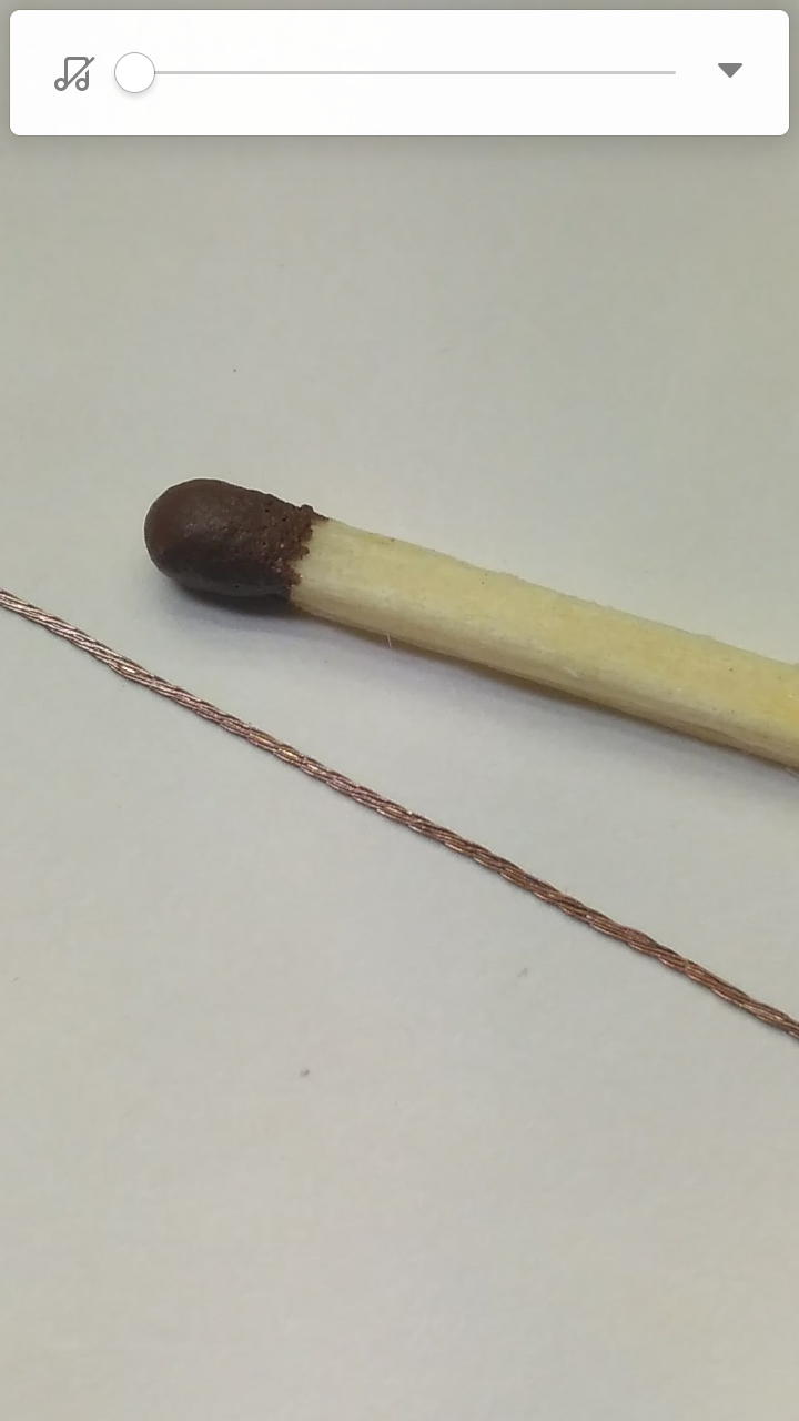

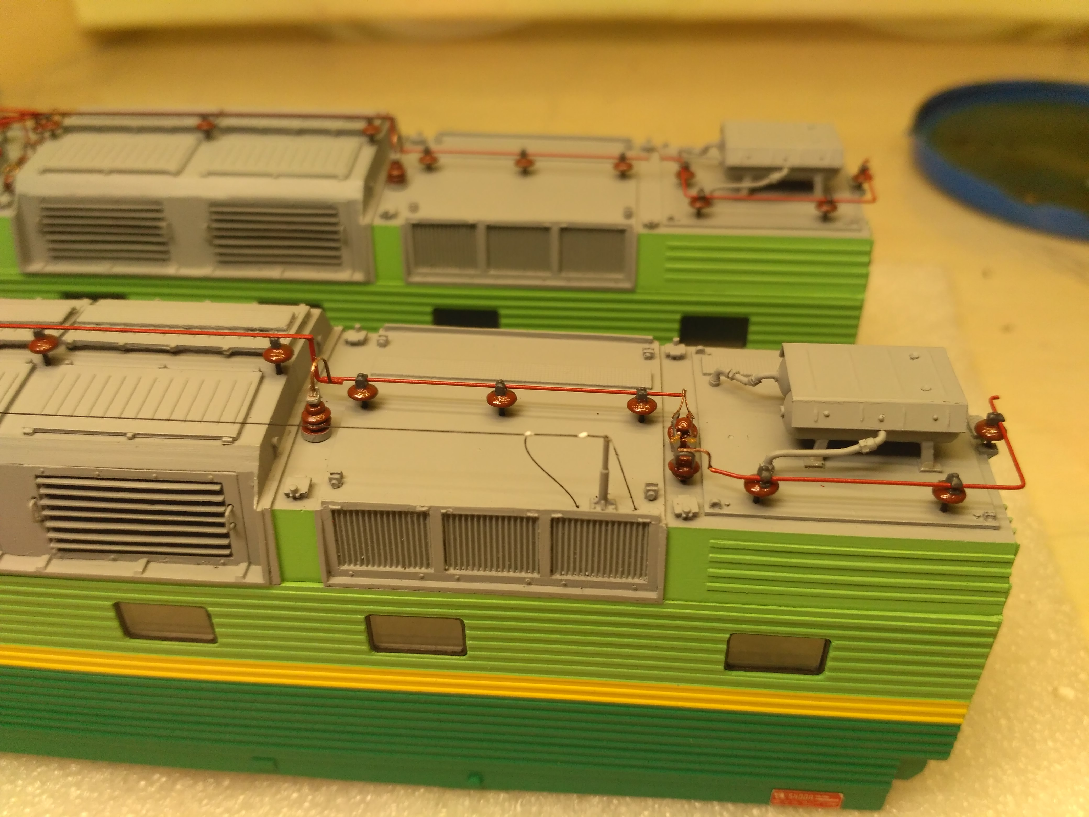

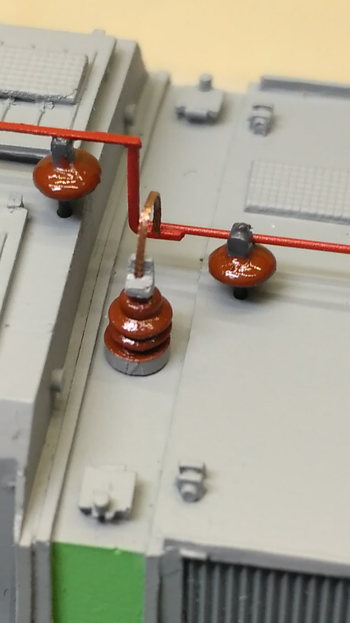

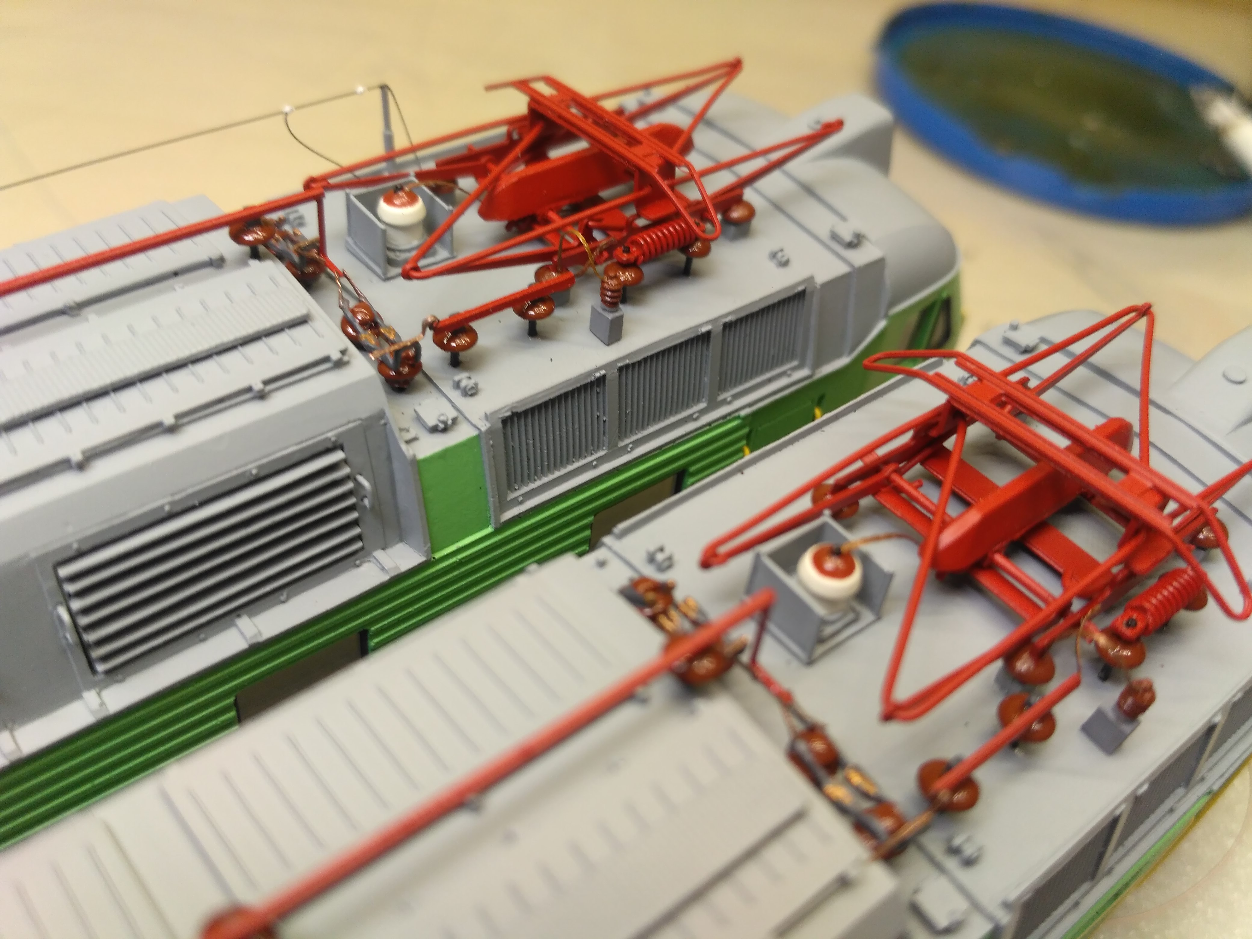

Во время сборки мелочевки крышевого оборудования родилась идея как имитировать соединительные медные шунты. Рецепт оказался прост. Медный многожильный провод отожженый для придания мягкости и цвета окисленной меди и раскатанный валиком. При этом он имитирует плоскую плетёнку шунта.
В общей картине крышевого оборудования это добавило живого колорита, хотя и объема работ тоже немало.
В целом эффект мне понравился.
Кстати и ножевые разъединители сделаны как положено - где надо замкнуты и где надо разомкнуты.

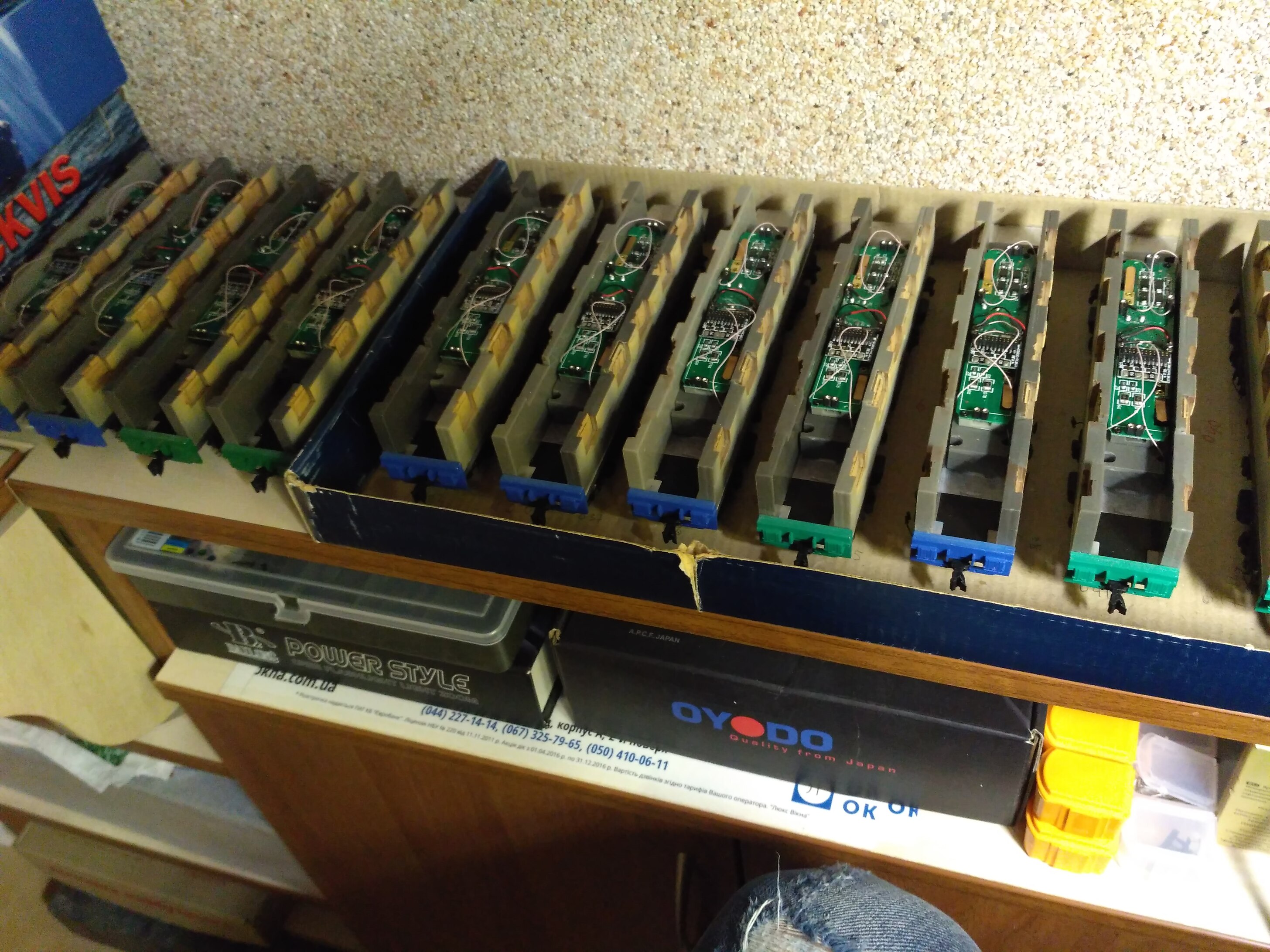

Балансировка модели по весу получилась неумышленно.

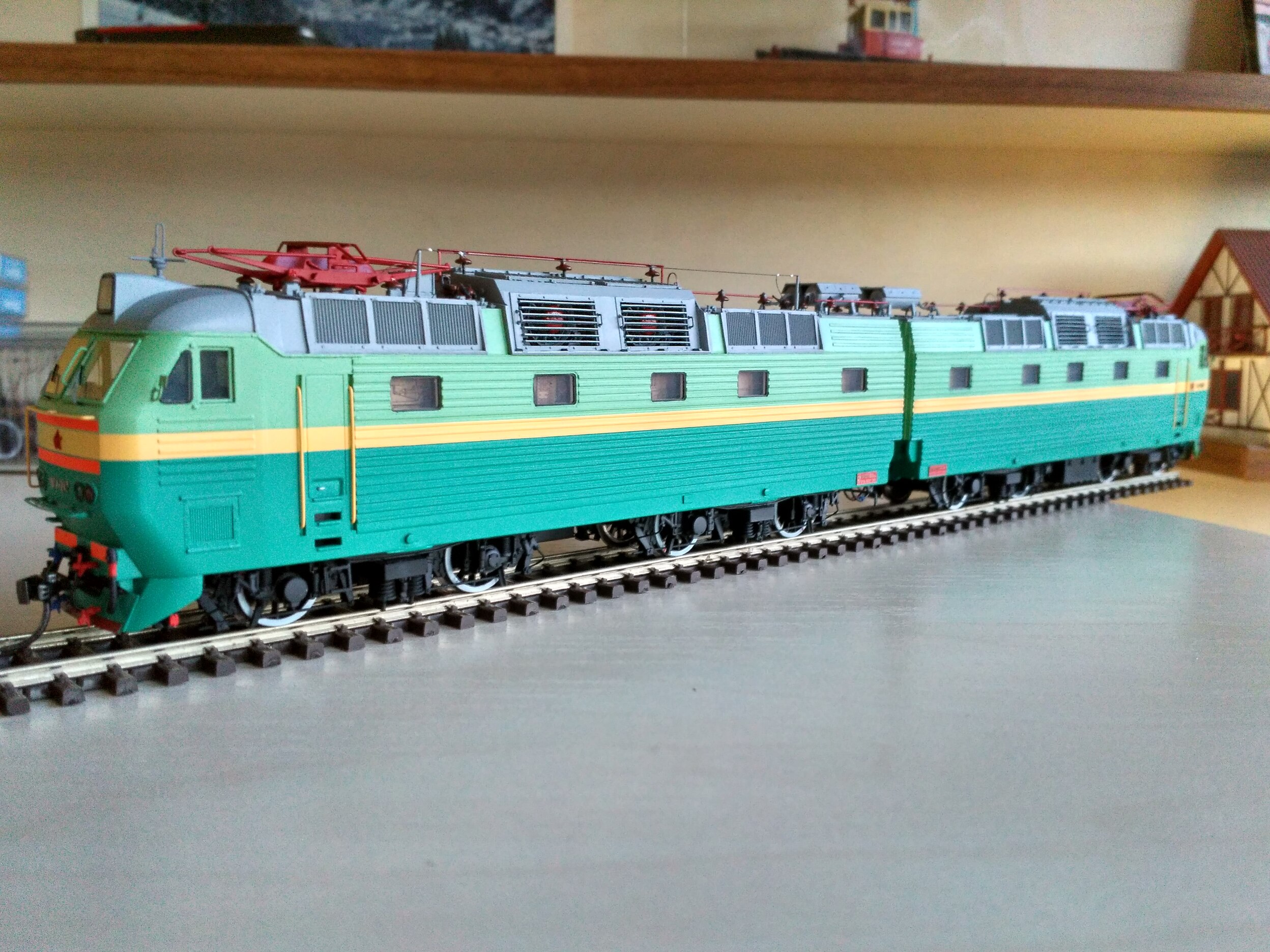

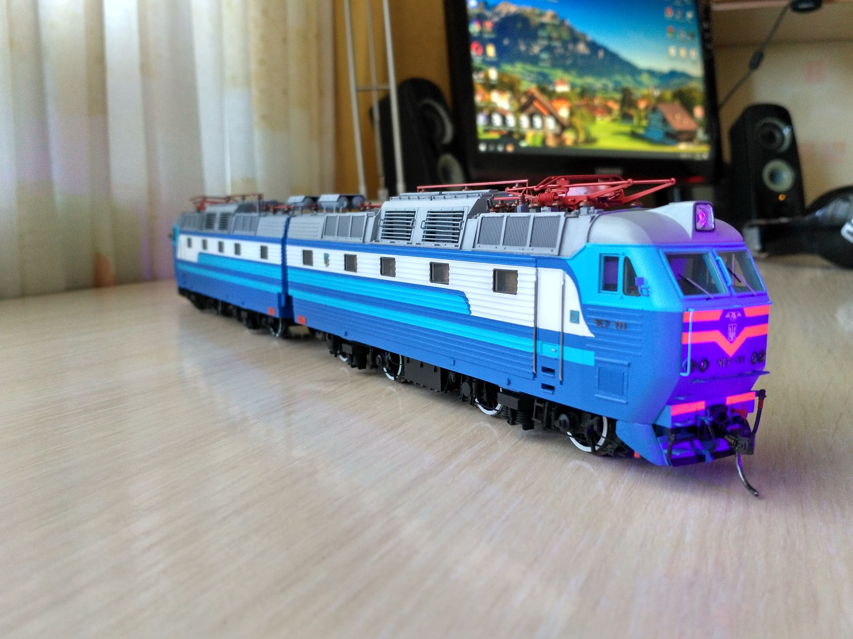

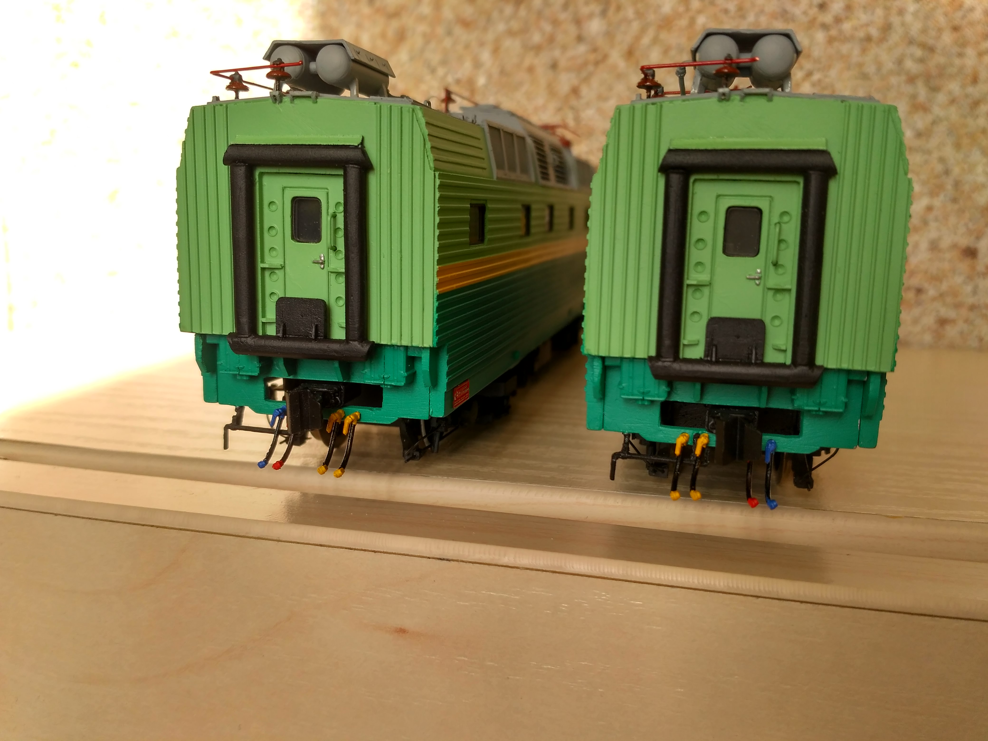

В итоге получились вот такие электровозы в разных раскрасках.
Все эти машины полнофункциональны, с отдельно включаемыми функциями подсветки в кабине, машинном отделении, отдельно включаемый прожектор, режим сигнализации локомотива следующего резервом (с красным хвостовым справа) и под поездом (без хвостового красного). Был создан звуковой проект с оригинальными родными звуками семёрки и залит на декодеры marklin с задействованием 19 кнопок.

Xoma писав:В общей картине крышевого оборудования это добавило живого колорита, хотя и объема работ тоже немало.
МАНЬЯЧИНА! :lol: :lol:
