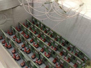

.В дальнейшем тыльный торец зашдифовываю для хорошего светопроникновения от источника света ,который находится глубже внутри кузова.
Я эти глазки использую сугубо ради выпуклой линзы и в качестве световода от смд светодиодов установленных глубже.

Естественно присутствует внутрикабинный интерьерчик и платочки подсветки кабины.
Поярче и потускнее, кому как нравится...

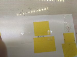

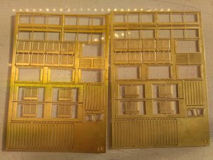

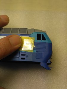

А также приятно дополняют общую картину вполне читабельные травленые и хромированные заводские таблички и накладные циферки.

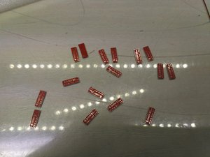

Есть определенные сложности с приклеиванием мелких цифр , но метод их фиксации может оказаться полезным для всех. Сначала я их выкладываю на восченой подложке от оракала. Затем одним нажатием прижимаю к выложенному набору скотч.
Потом этот кусочек скотча переносится на модель и точно позиционируется. Один край полоски приклеивается к поверхности. А второй край отгибаю и аккуратно наношу суперклей (смесь жидкого и геля) на 1-3 циферки и снова прижимаю скотч к поверхности. Цифры быстро прилипают точно по месту и отрываются от скотча при следующем отвороте.

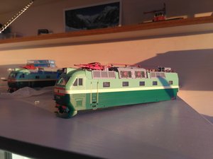

Раскраска то хороша, но качество поверхности рукожопное. Об этом будет в теме покраски.

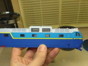

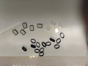

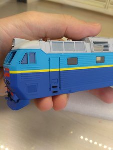

Пару слов о таком нюансе, может кому-то пригодится. В ките В.Филатова на боковых окнах не предусмотрена имитация резиновых уплотнителей и вставив стекла смотрится как-то голо. Да и зазоры между кромкой стекла и проёмом всегда будут видны. Поэтому применил следующее. Решено было сделать стекла на пару десяток мм меньше и на периметр стекла надеть термоусадку, слегка выступающую за поверхность стекла. Она создала вид резинового уплотнителя и благодаря своей упругости стёклышки мягко вставляются выбирая зазоры по контуру не подрывая краску.

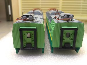

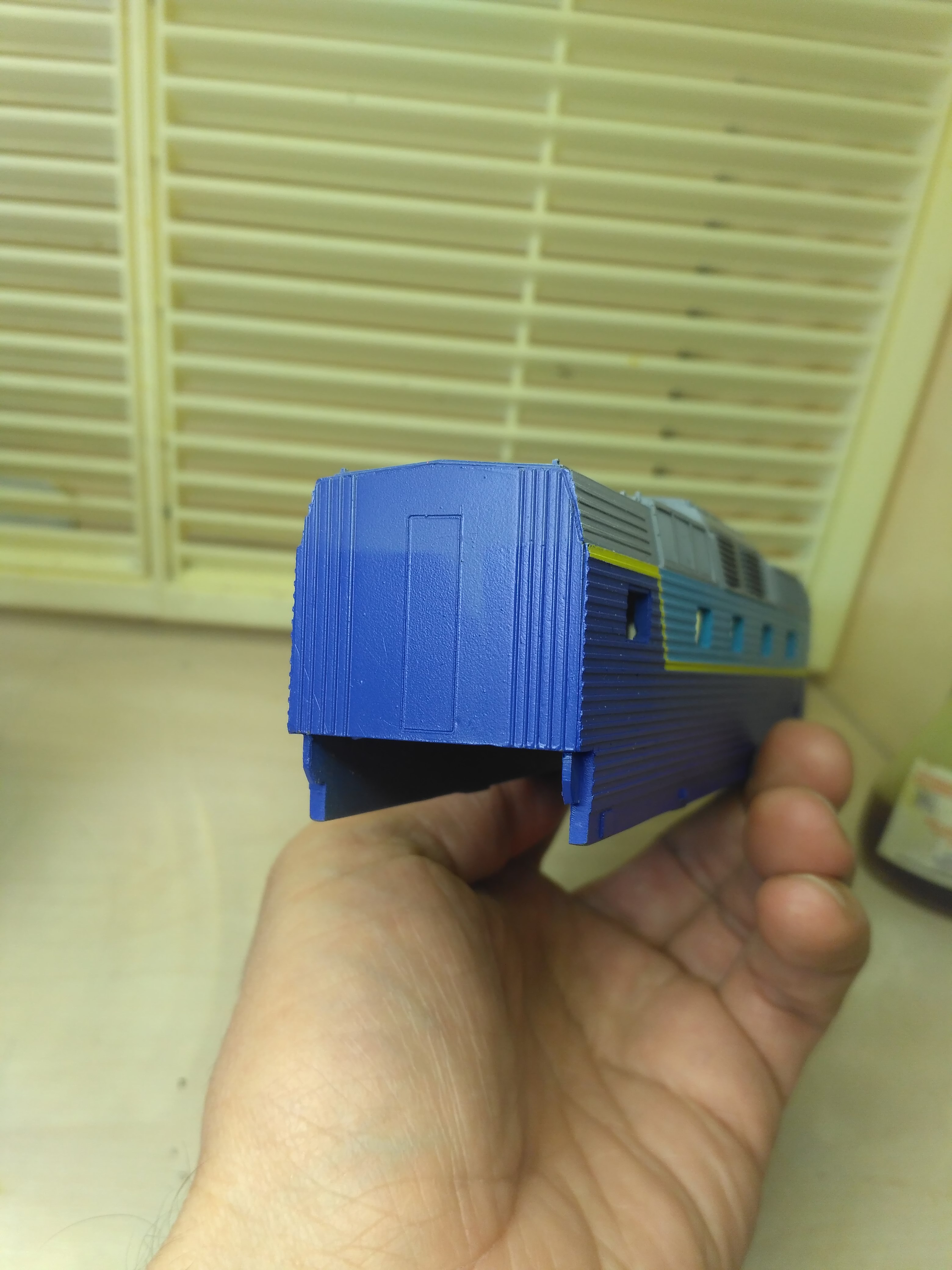

А также была модернизирована торцевая стенка кузова, поскольку в версии от автора она была примитивна.
Получилось как-то так!

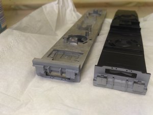

В дополнение к ней были отлиты металлические рамы с деталировкой торца и посадочными местами под двигатель и динамические механизмы близкой межсекционной сцепки.

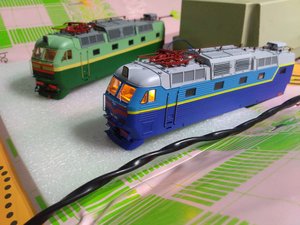

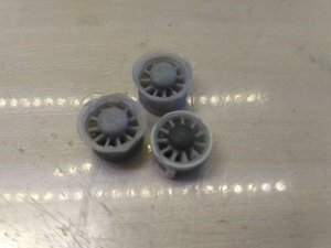

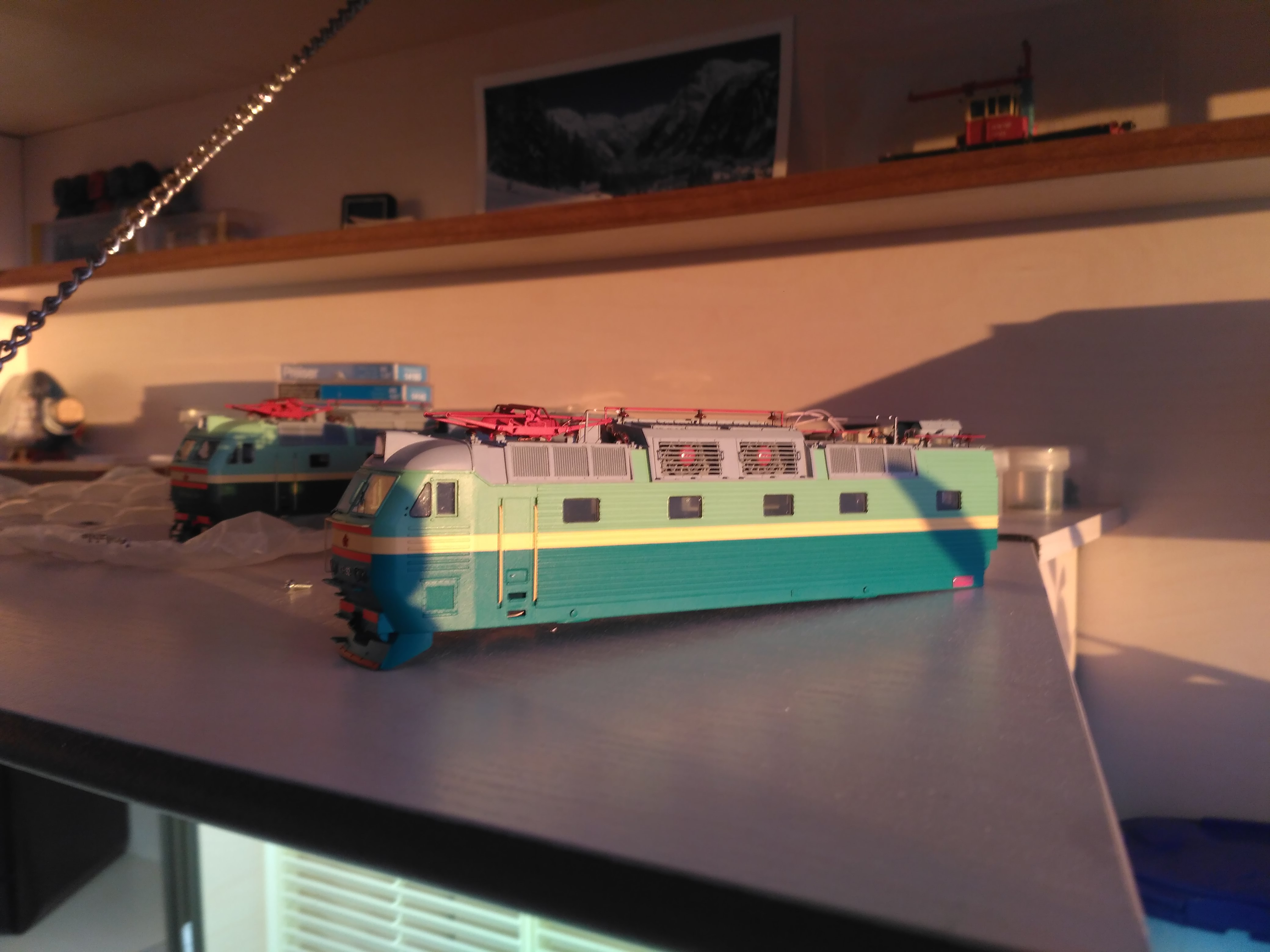

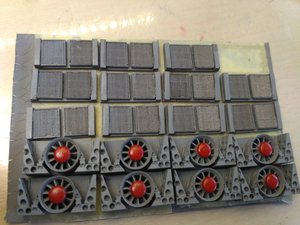

Хочу выразить особую благодарность коллеге Серёге Фролову из Москвы за любезно предоставленные вентиляторы выращенные на 3d-шке , которые помогли осуществить замысел со сквозными жалюзи.
Малехо доработав , получились вот такие внутренние панельки вентиляторов и пускотормозных сопротивлений.
При общей сборке электровоз сразу ожил.

Сергей, действительно жалюзи с вентиляторами просто классно получились! Вам бы еще исправить мелкие жализи (я так понимаю, что оттуда воздух идет на охлаждение ТЭД). Я в свое время клеил на них травленку, которую делал Вадим Дятленко для гальванической копии ЧС7. Найти их можно, не знаю у Сергея Фролова оставалась или нет - он и мне ее отдавал. Просто у В.Филатова эти жализи несколько крупноваты, а травленые прямоугольники хорошо исправили это дело.
Очень еще понравились Ваши окна в машинном. Действительно классно получились. У такого раннего набора, если сравнить с целым корпусом более позднего кита, проемы окон в машинном чуть больше, и как раз туда отлично вошли резинки.

Фантастическая модель!Сергей, про травление, которое здесь упоминал Ivan, я тебе написал в Ватс Апп.Очень классно смотрятся жалюзи с вентиляторами на модели, это фишка этой модели.

Xoma писав:...помогли осуществить замысел со сквозными жалюзи.....
Очень правильная идея и хорошая реализация, смотрится очень солидно, так и тянет заглянуть туда во внутрь, и рассмотреть что же там дальше....
