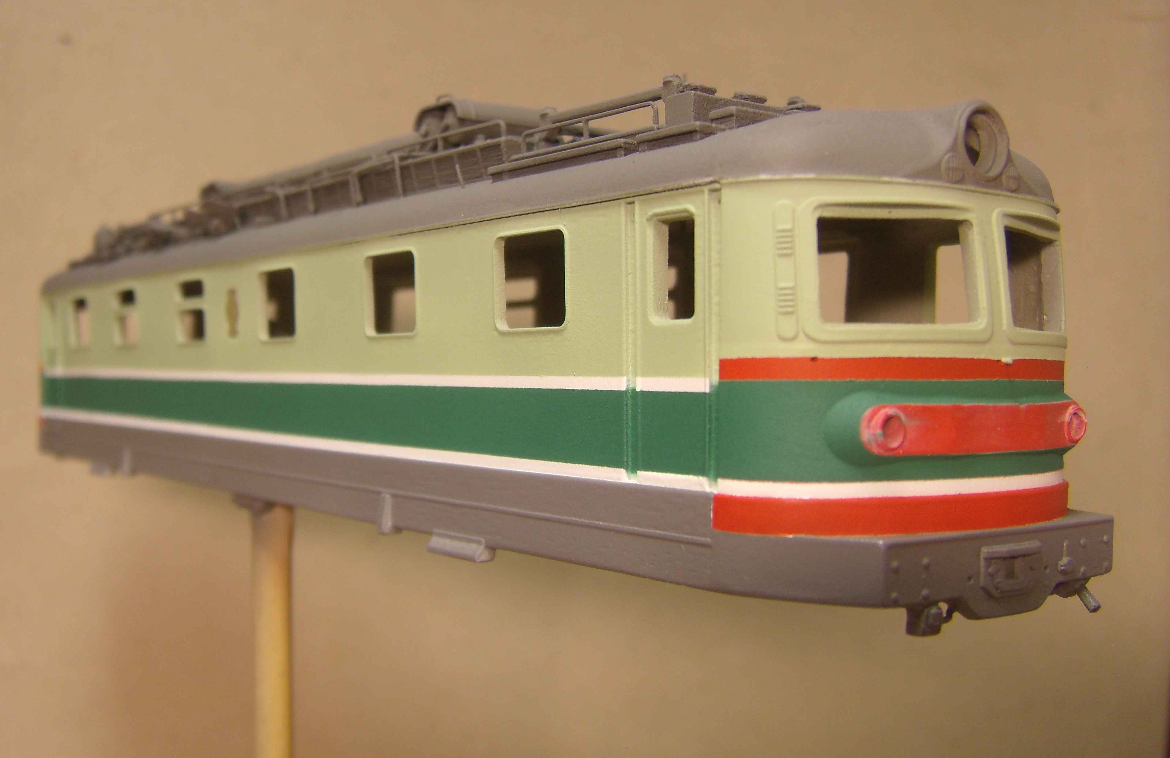

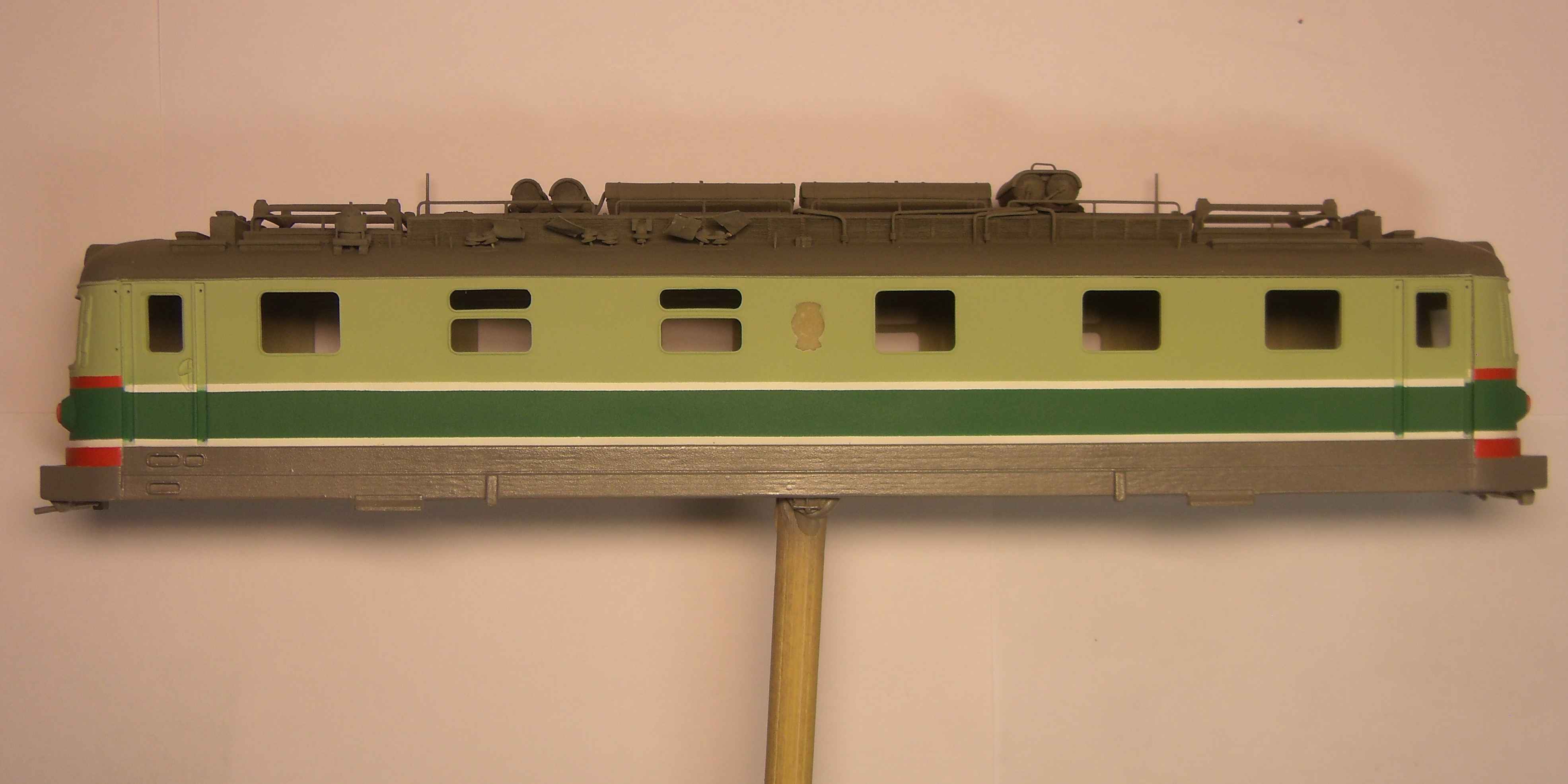

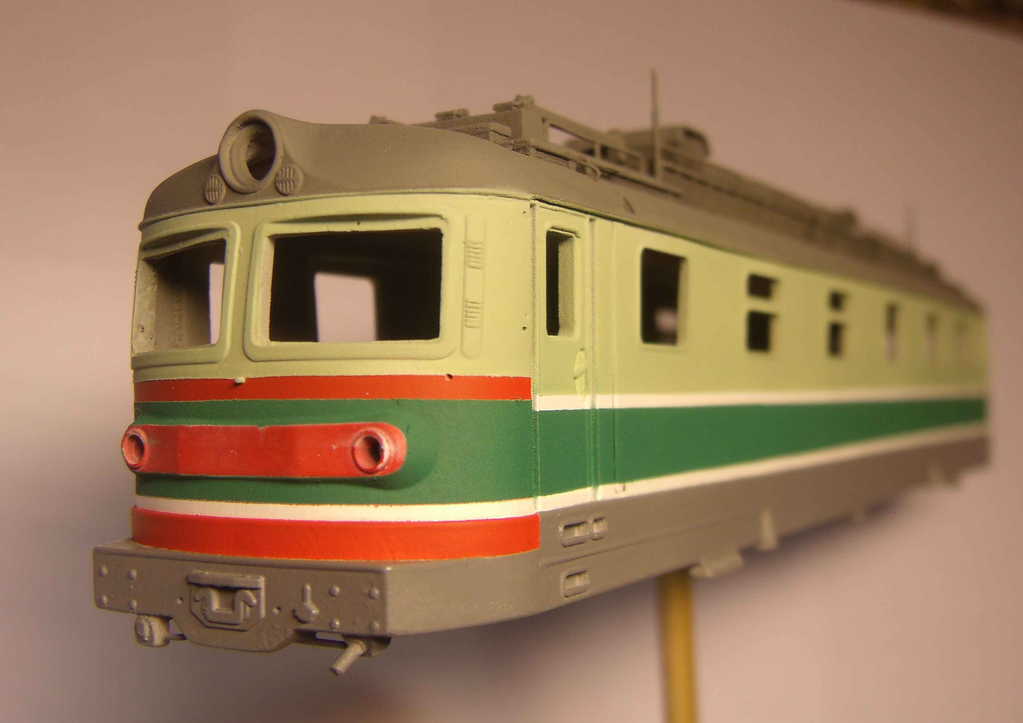

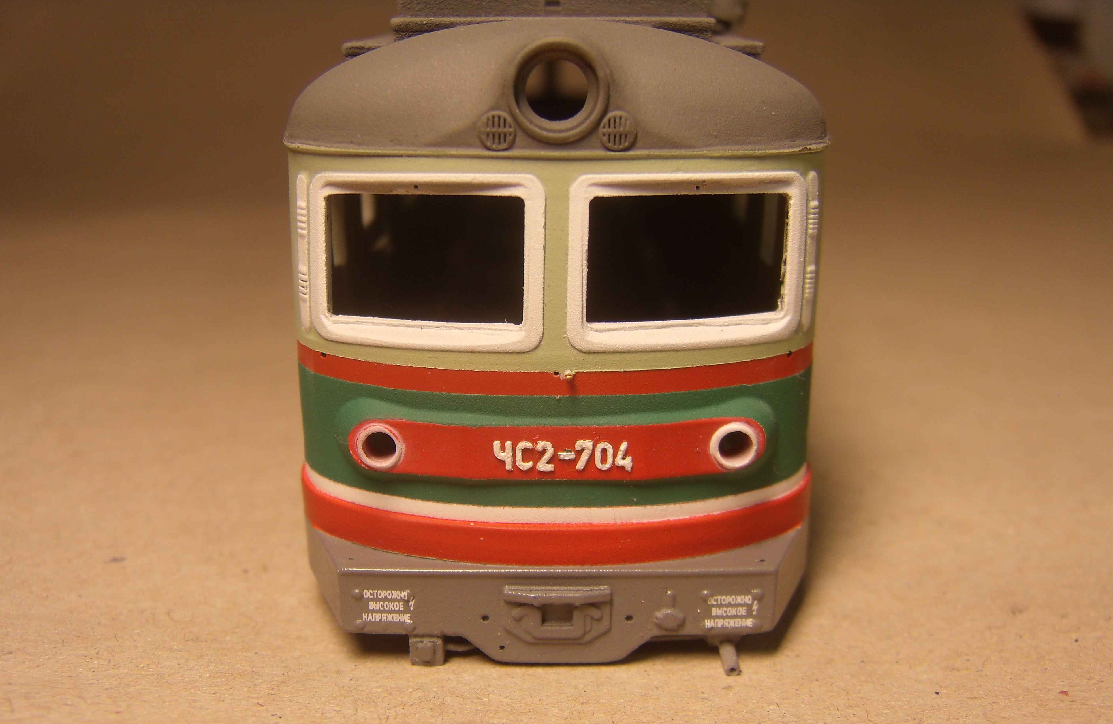

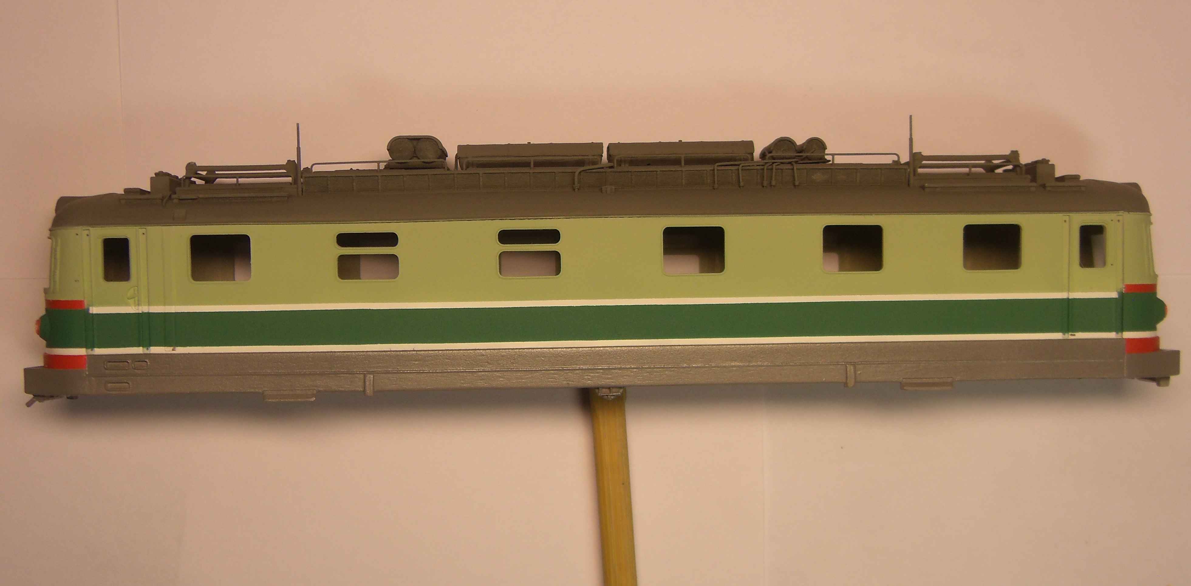

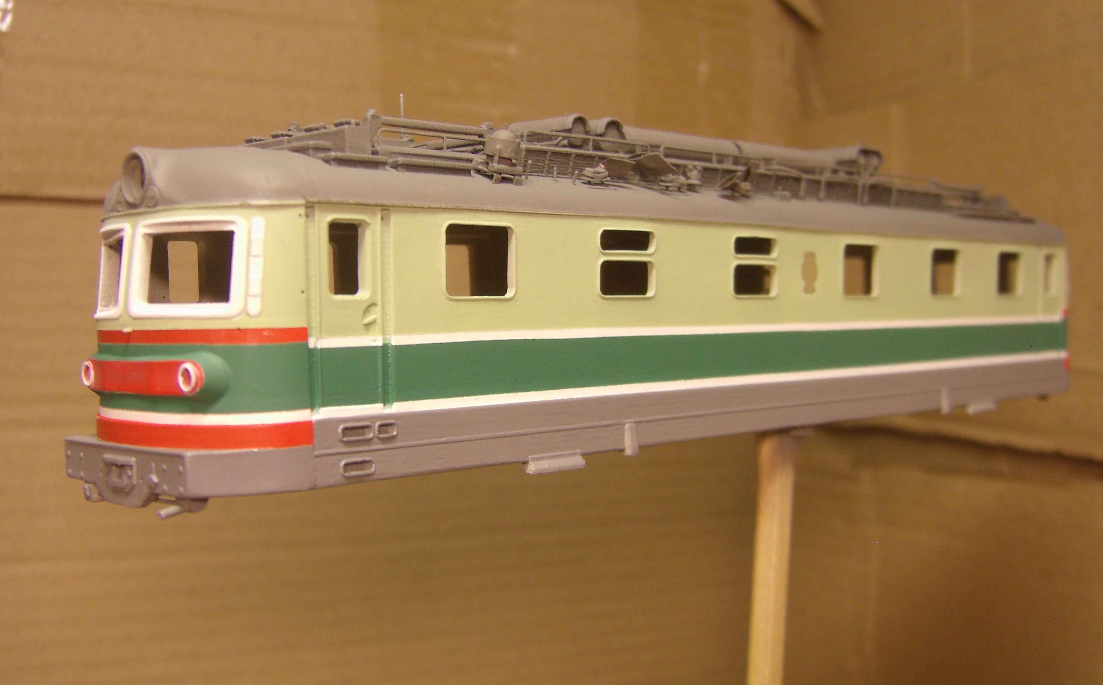

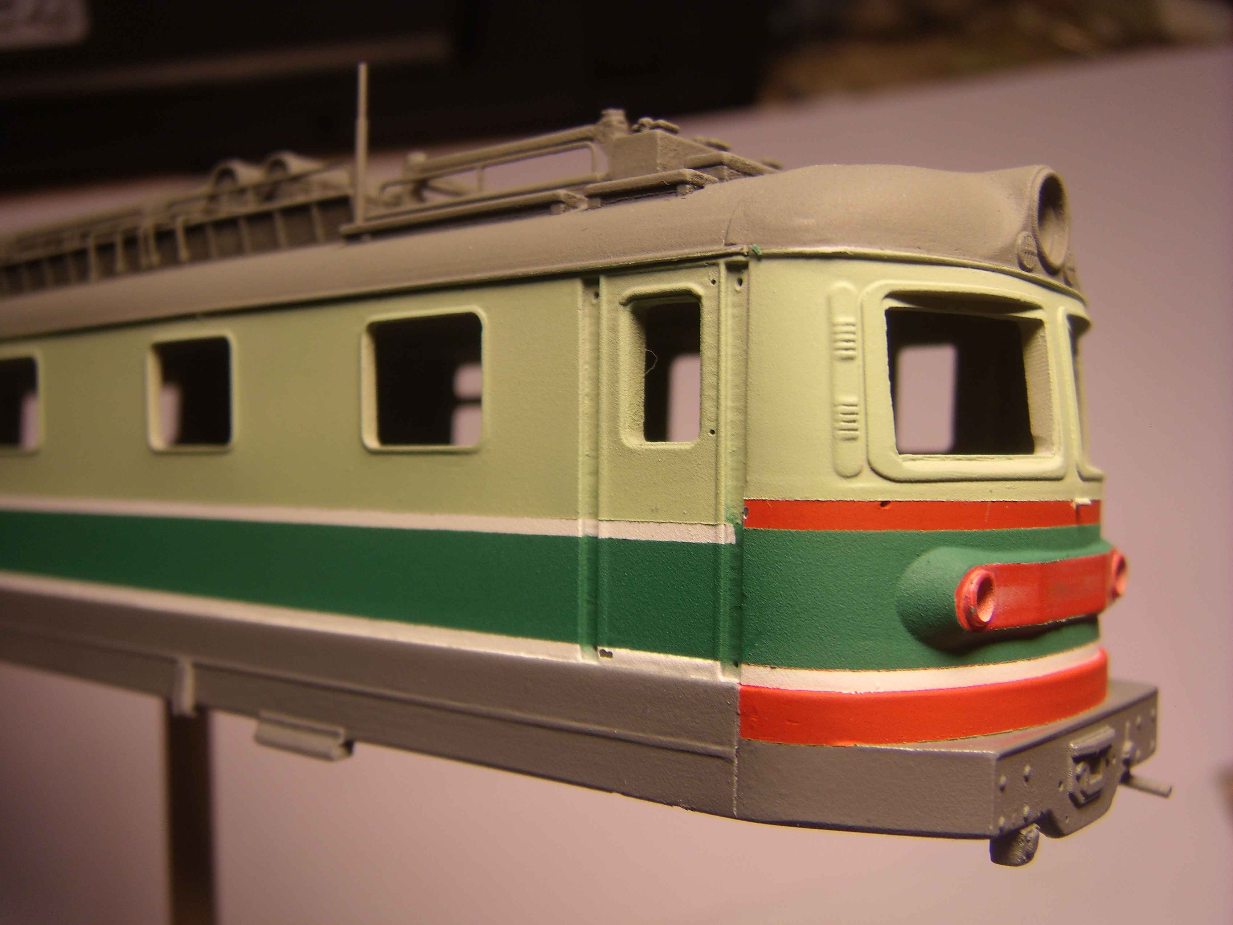

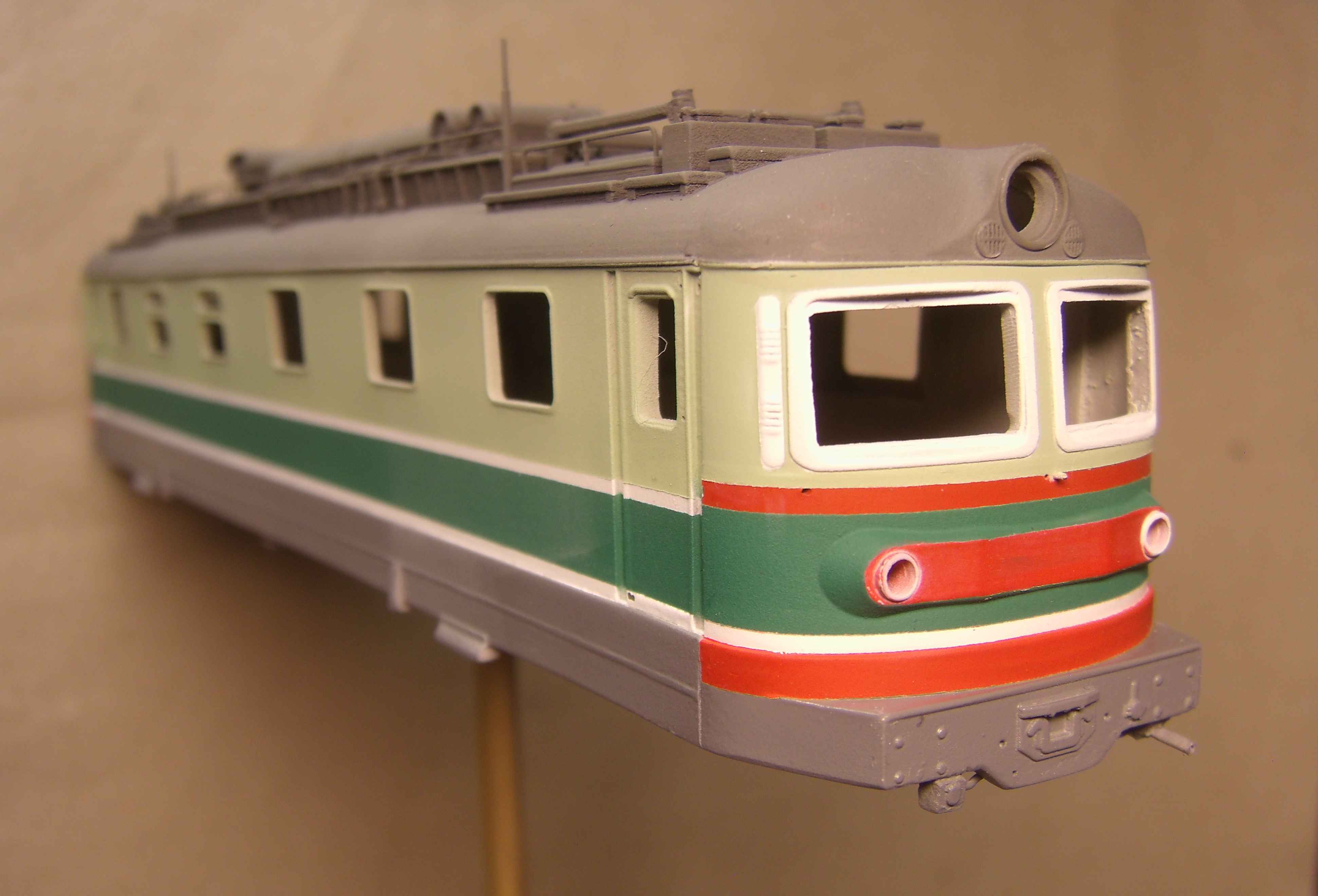

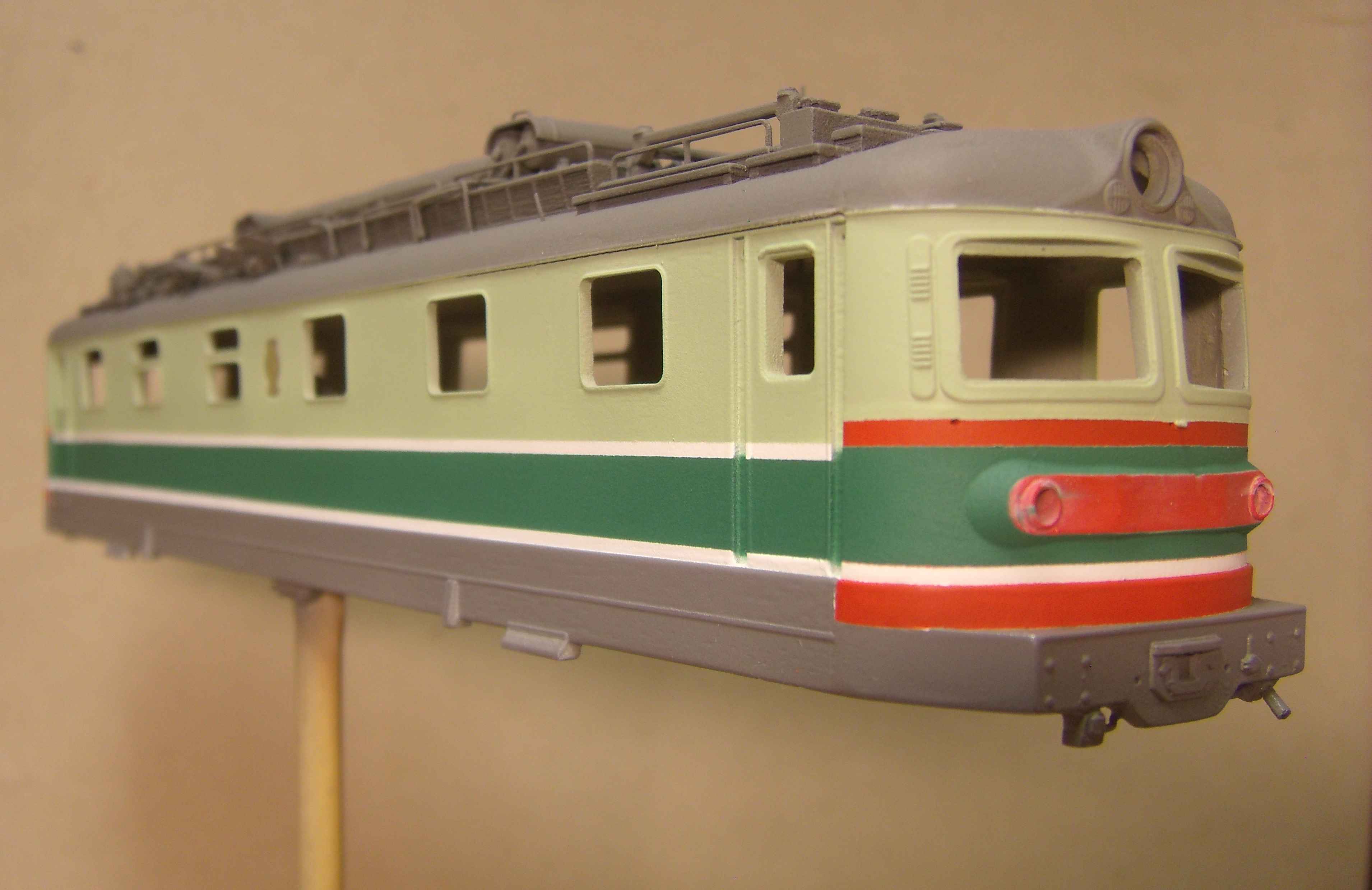

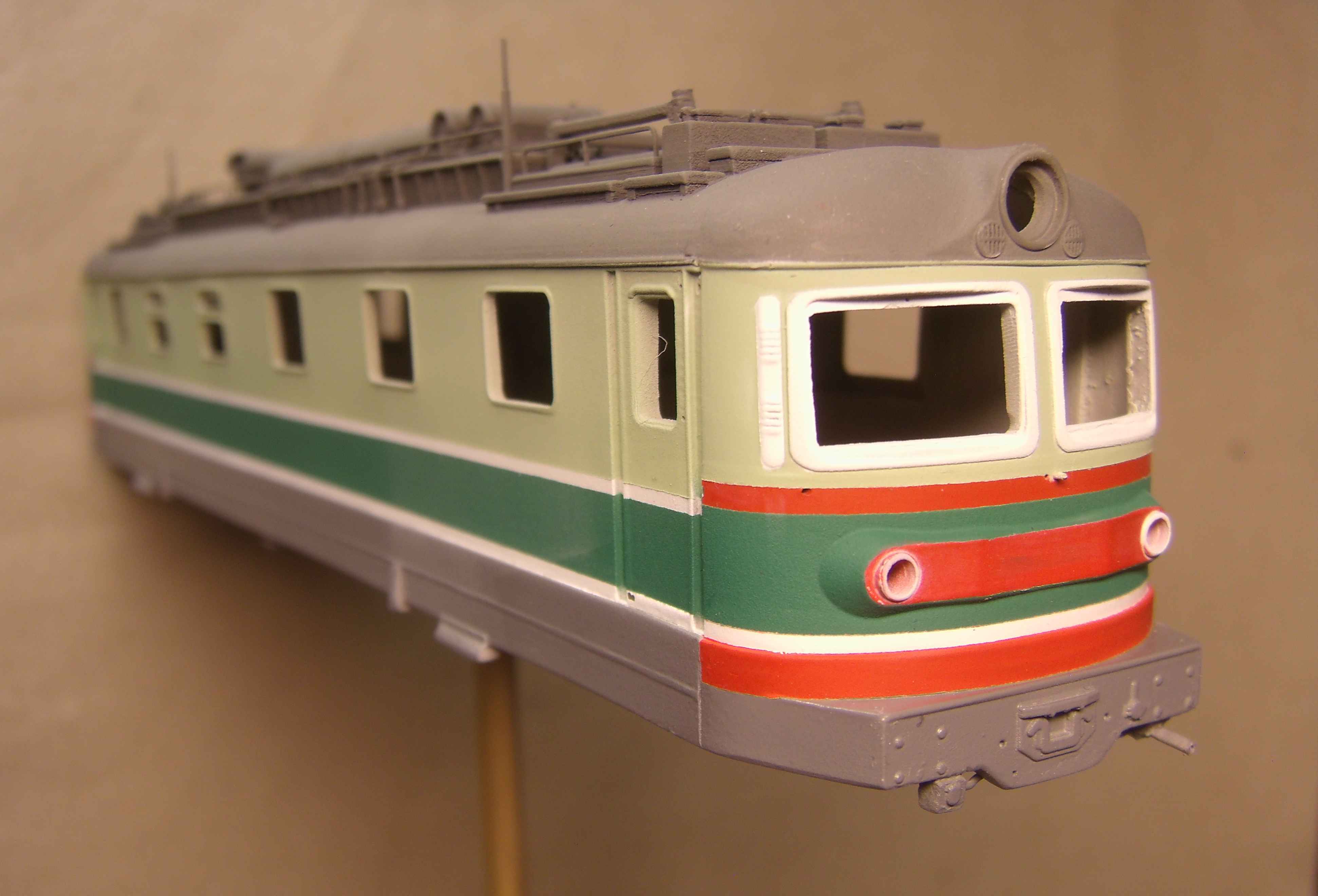

Окрасил "юбку" в серый сегодня днём, снял все маски 8-) , честно скажу ожидал худшего результата, так что порадовался сам за себя 8-) :geek: .
Линии получились ровные и чёткие, подтёков нет вообще, есть весьма толстые торцы краски, особенно между красным и зелёными, видно это только очень очень вблизи и на макросъёмке, на 40см от модели глазами уже не видно этих "швов", что очень радует 8-) . Белые полосы кажутся мне слишком белыми, нужно было их делать белым чуть "грязнее".

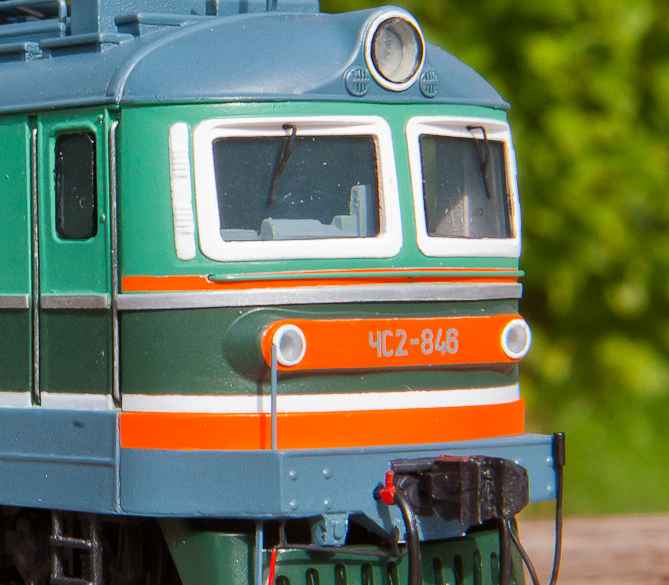

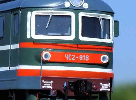

Саша, классно задул! Аккуратно. И главное четко попал в цвета современного лока РЖД!
Has thanked: 532 times
Been thanked: 552 times
Muton писав:Саша, классно задул! Аккуратно. И главное четко попал в цвета современного лока РЖД!
Спасибо Вить. Да, совпадение с этим локомотивом действительно очень большое, но прототипами для меня были другие номера 704, и 813 (фото выше по теме, стр.6).
Оказалось, что подобрать и намешать краску в желаемый тон весьма не простая задача, учитывая те несоответствия цветов humbrol, к тому же у меня нету всей палитры цветов, следовательно очень ограниченные возможности в "колотушке", и так перед использованием пришлось все цвета тестировать предварительно :roll: .

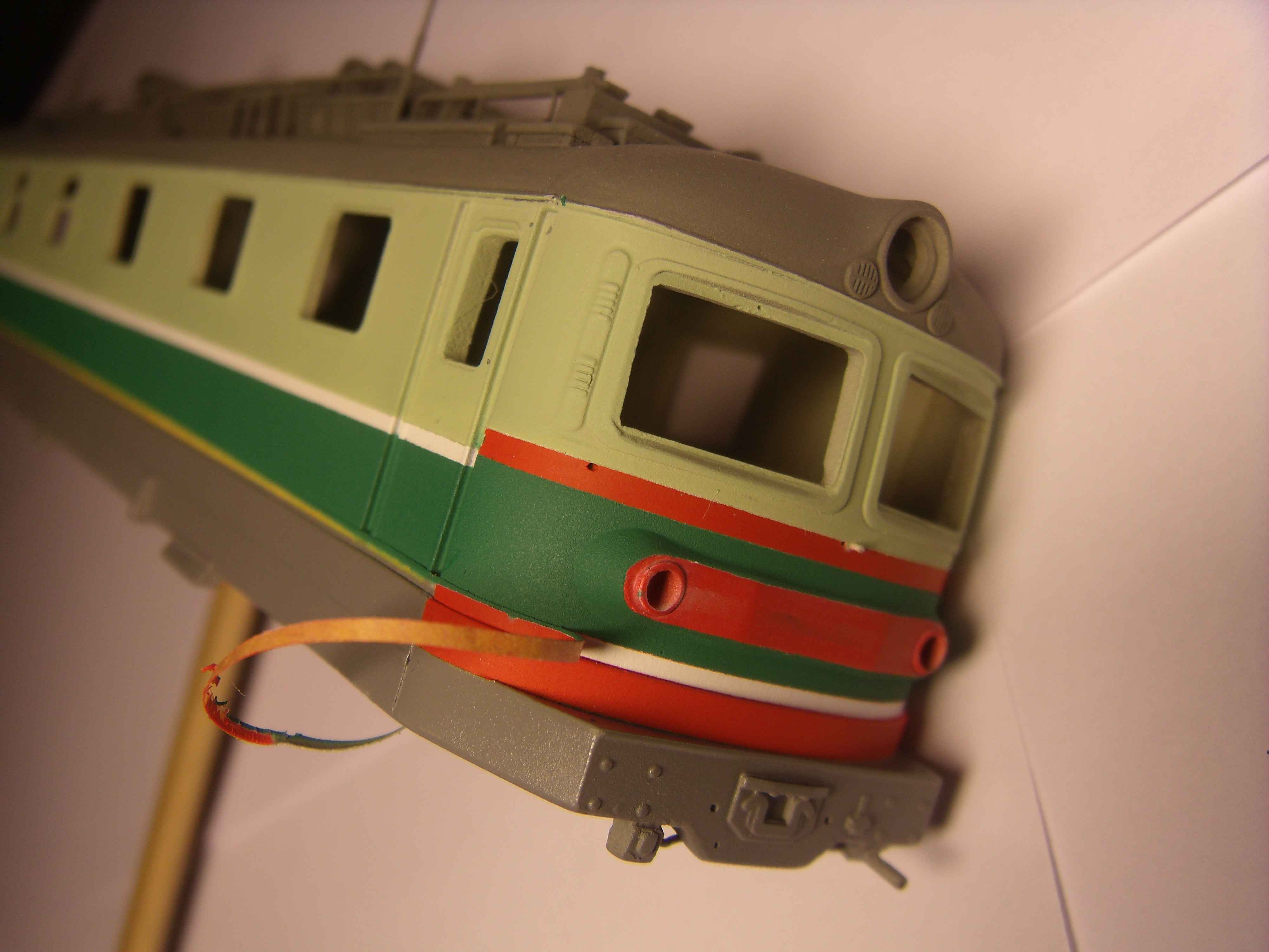

Окантовки лобовых стёкол буду красить в белый, думаю сейчас как это делать :?: :? :roll: , маску и аэром, или кистью и акриловой краской белой раскрашивать :?: :roll:

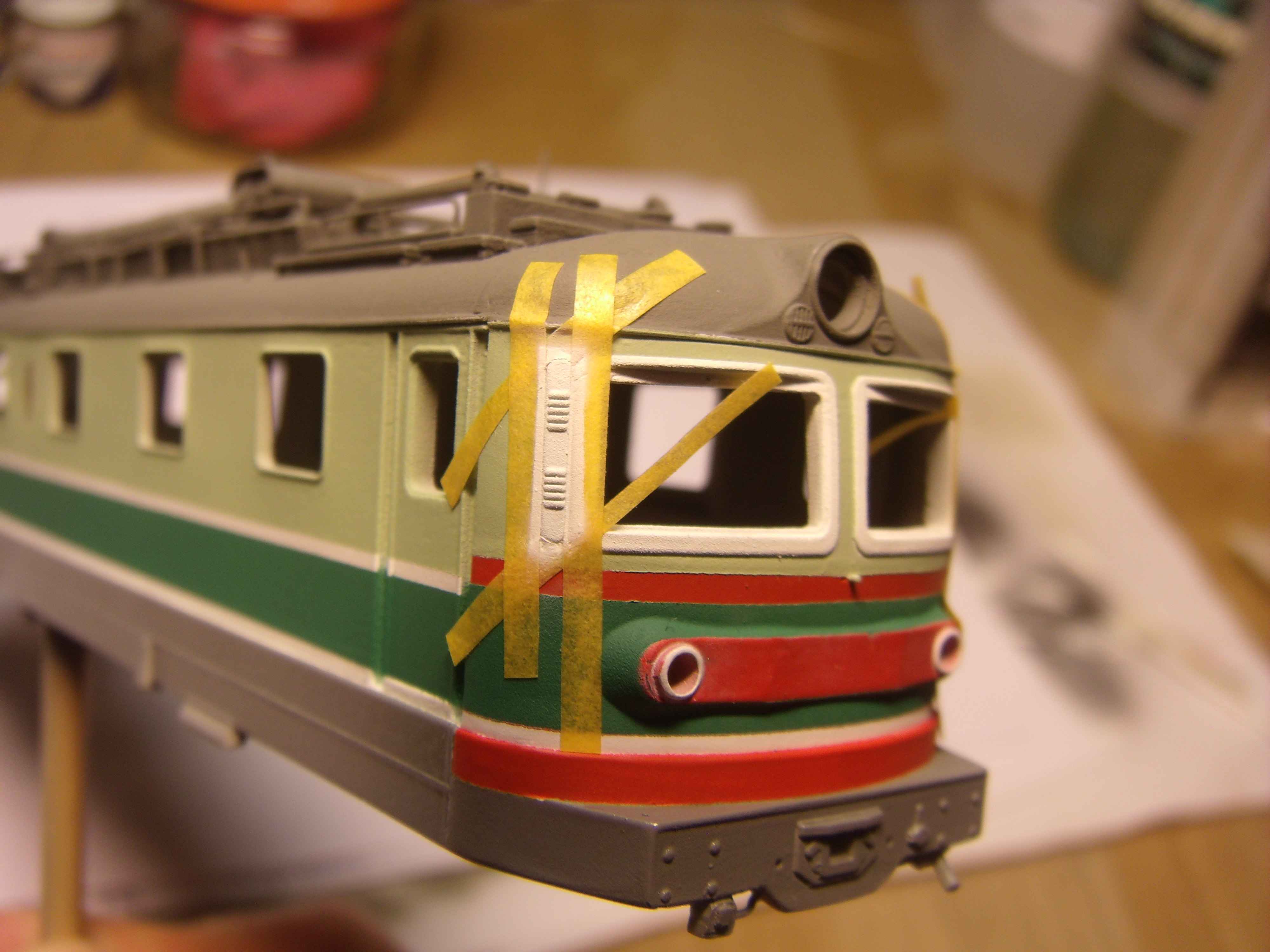

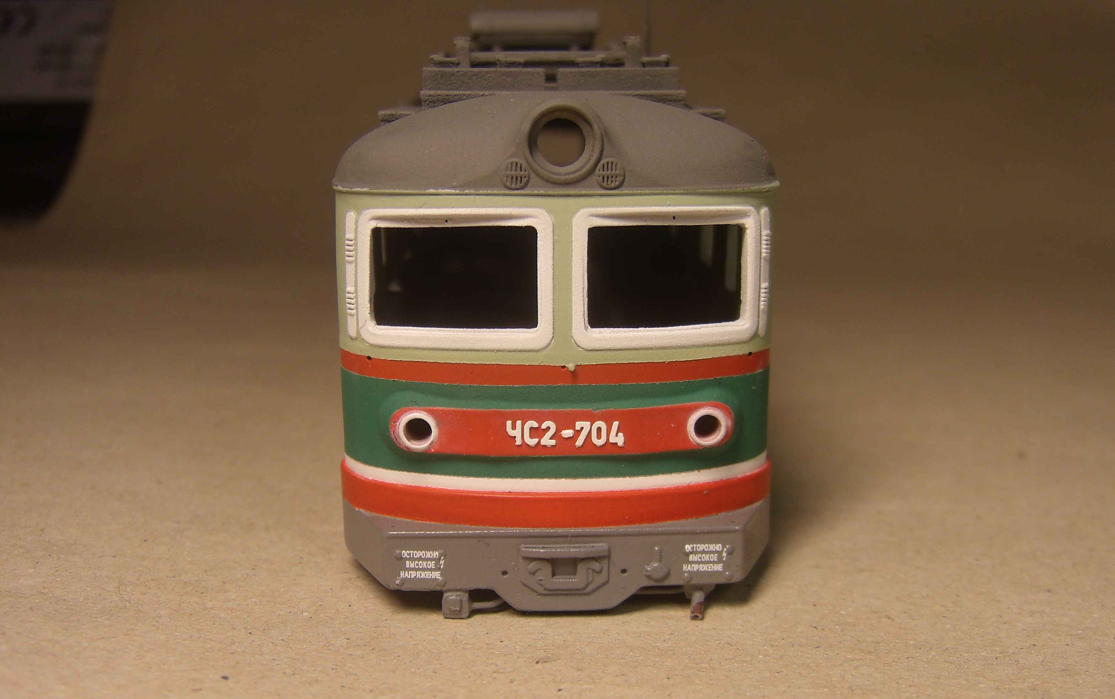

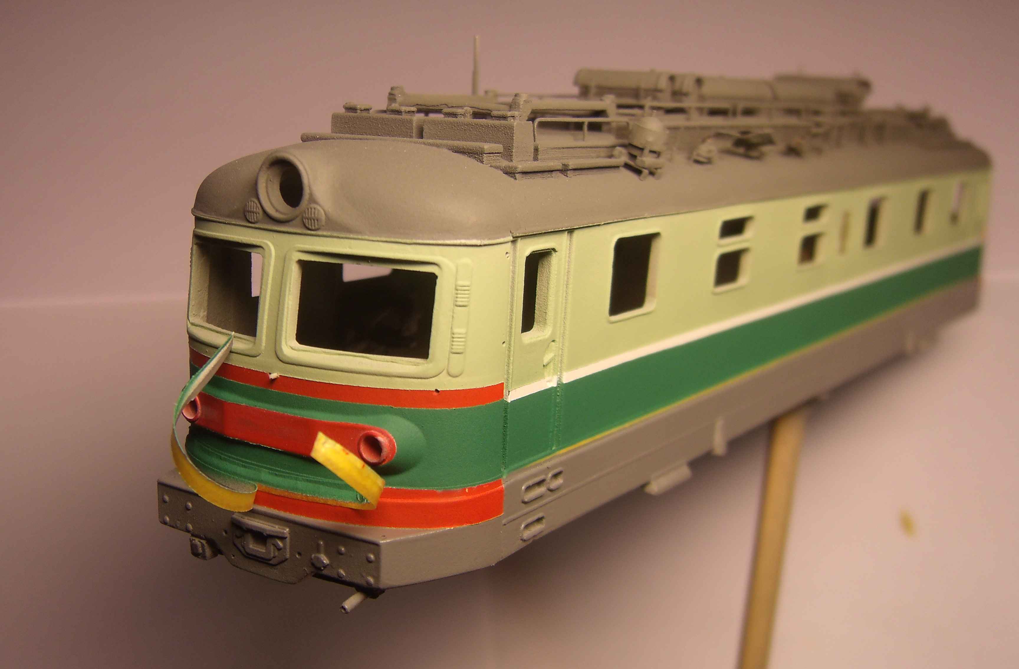

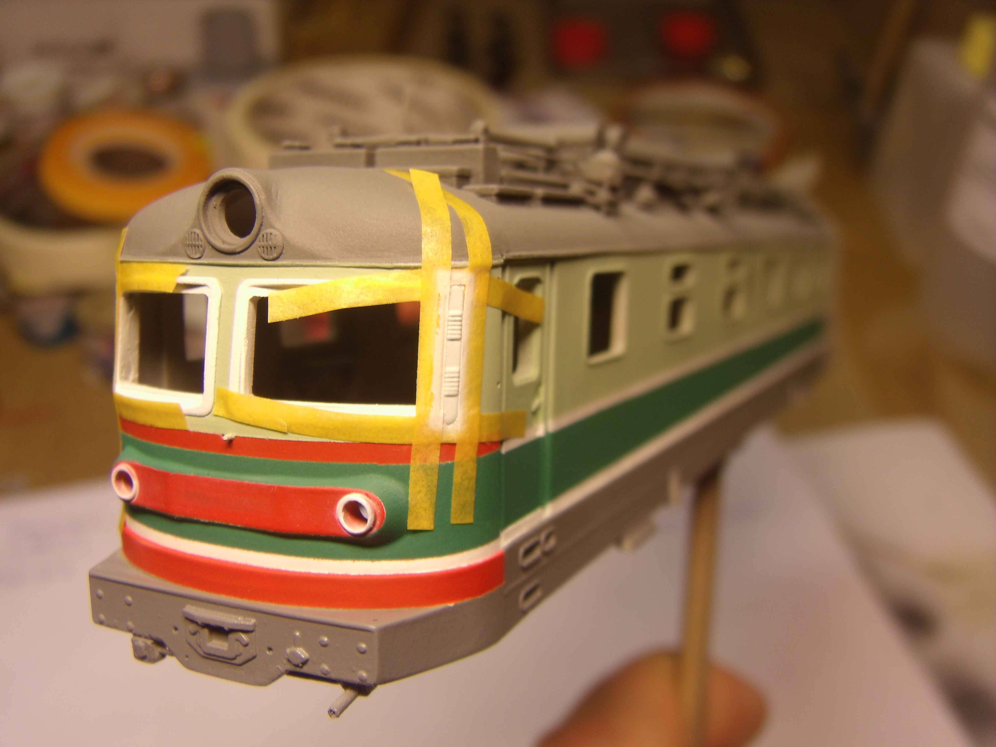

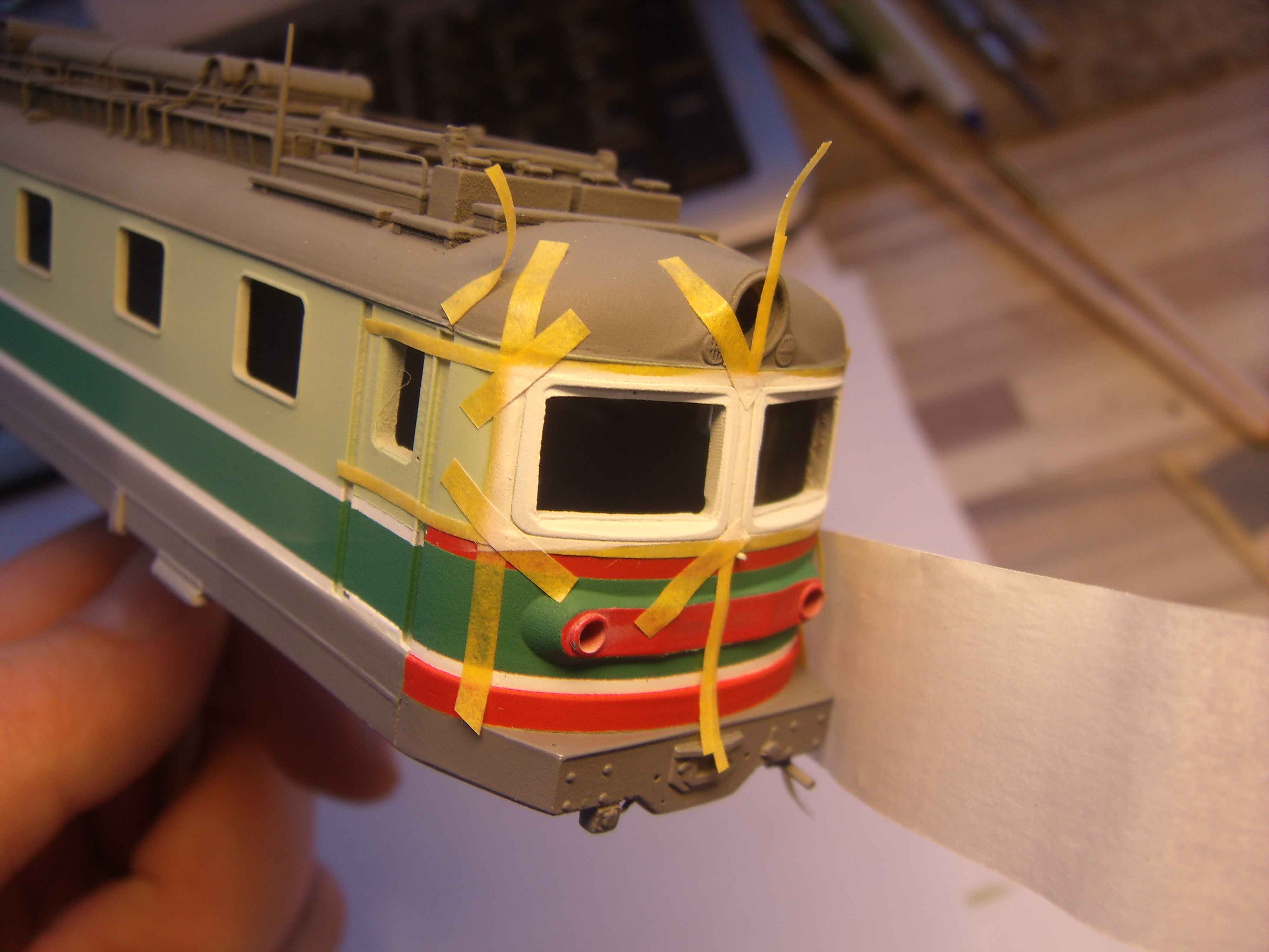

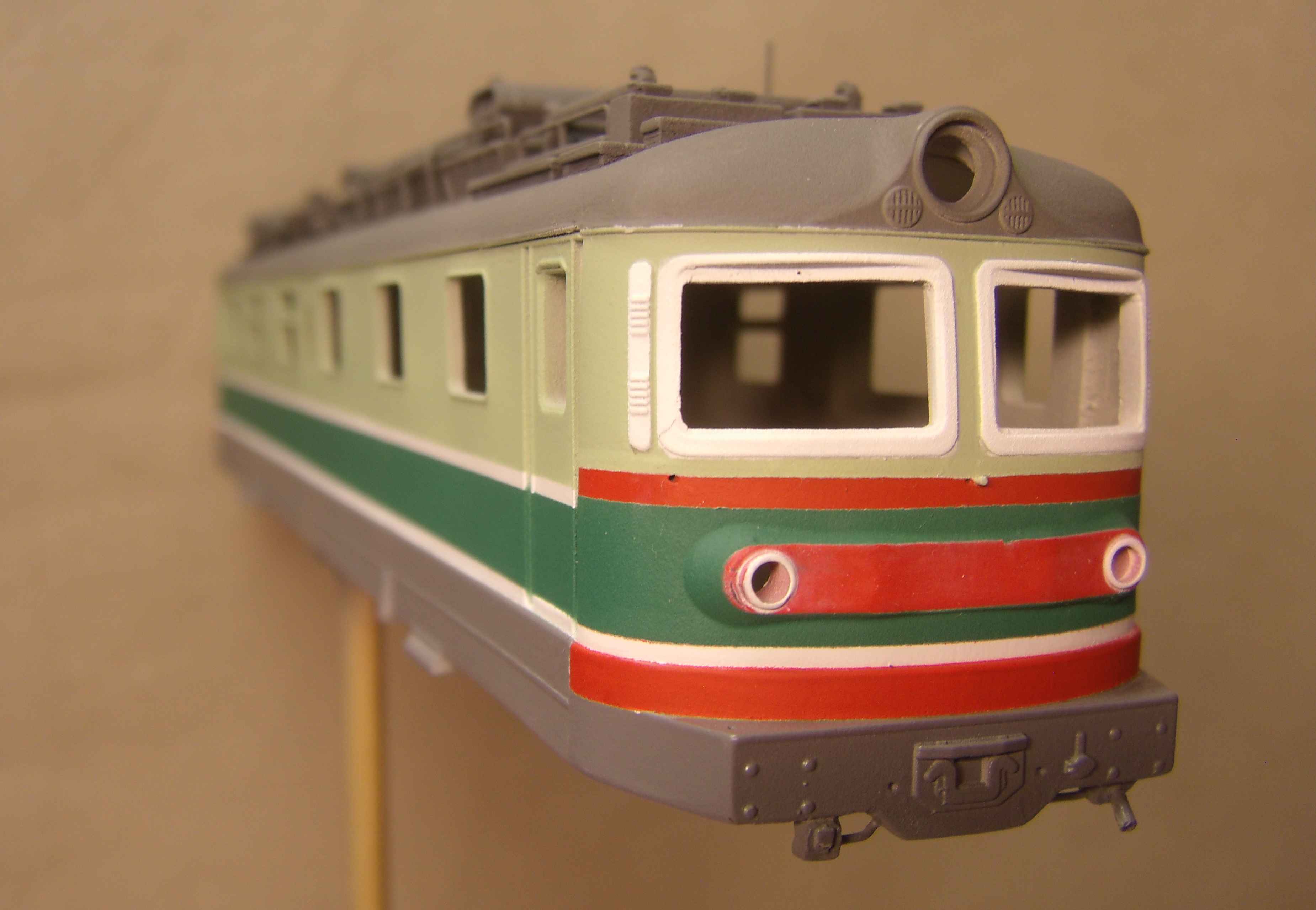

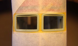

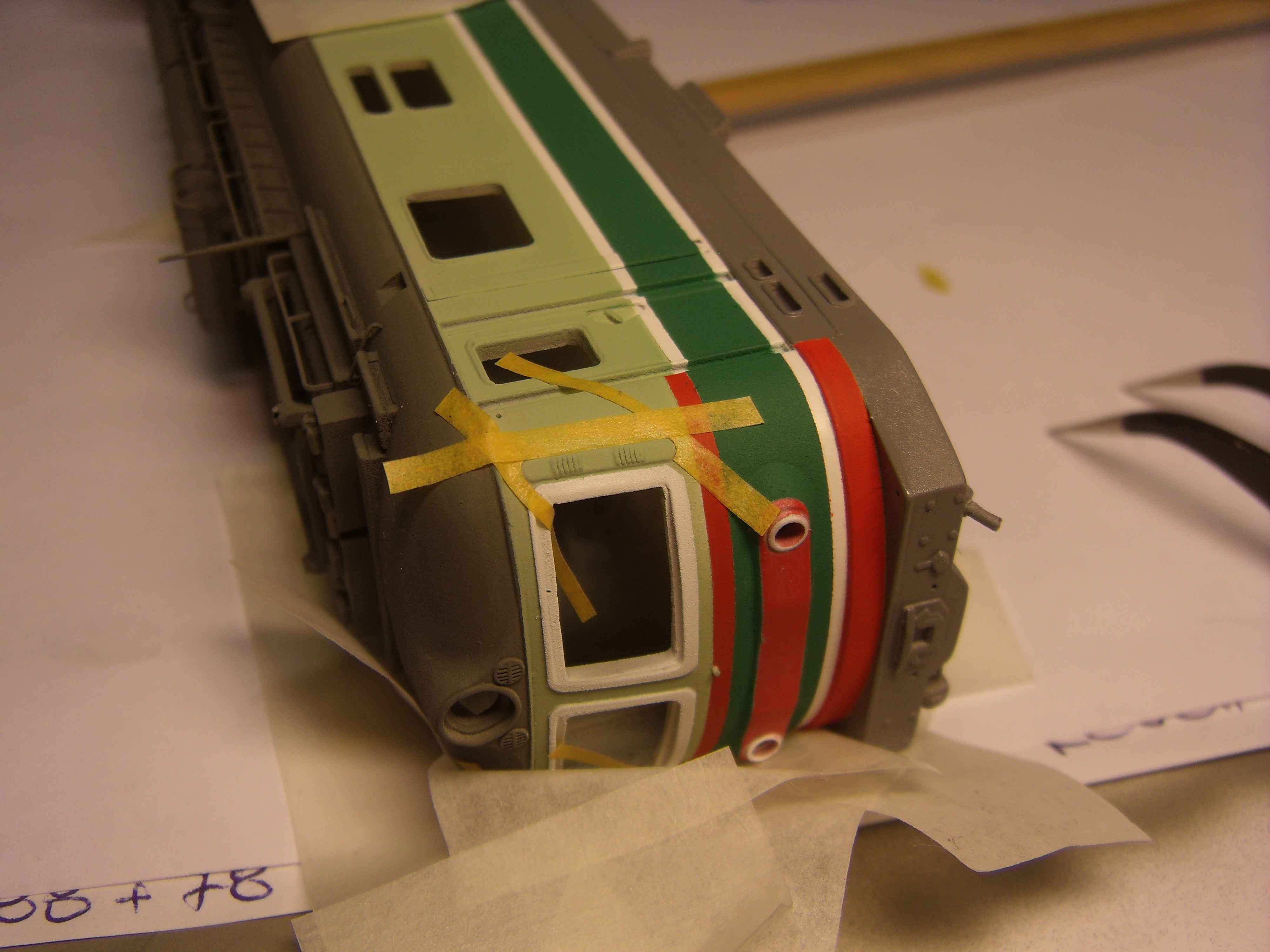

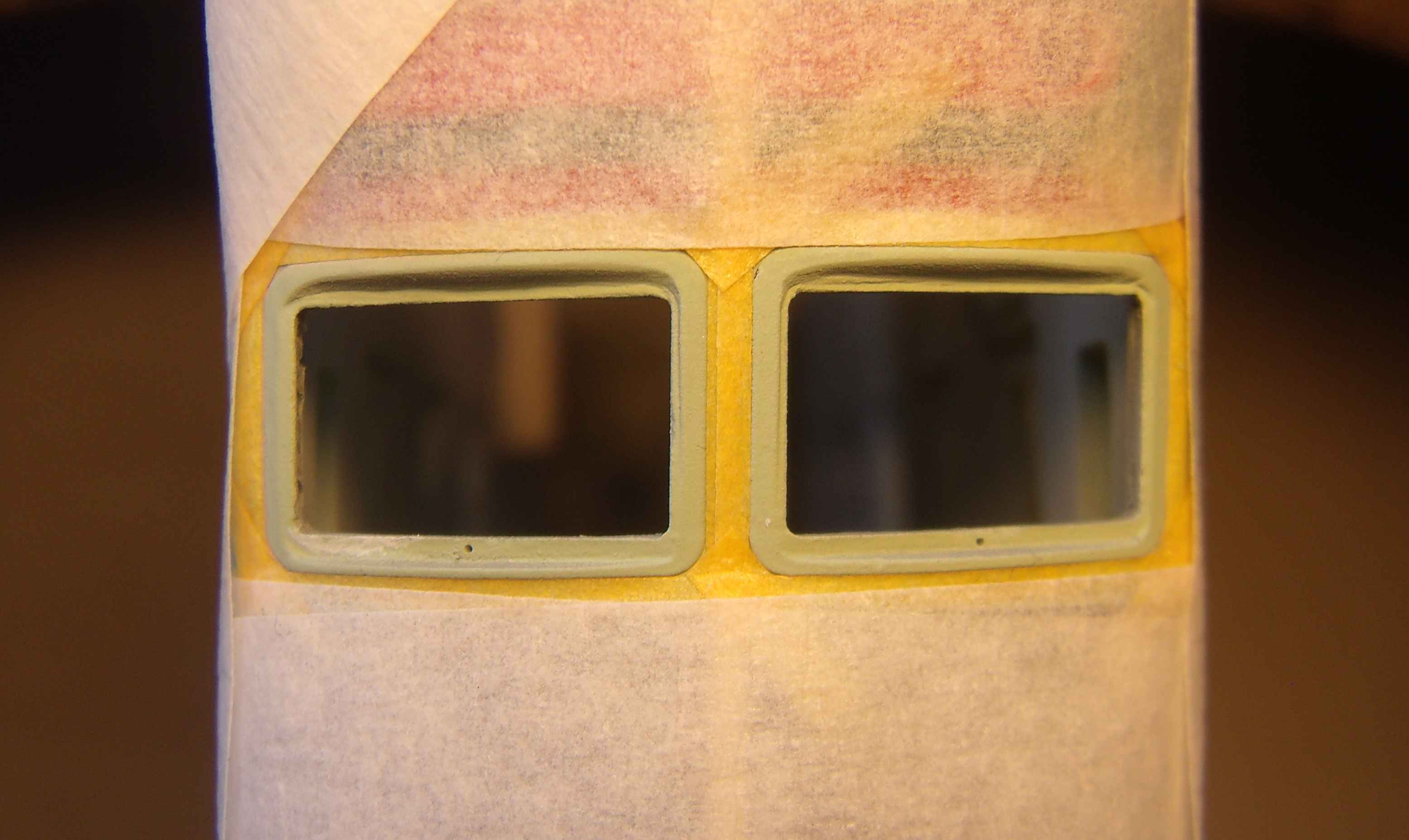

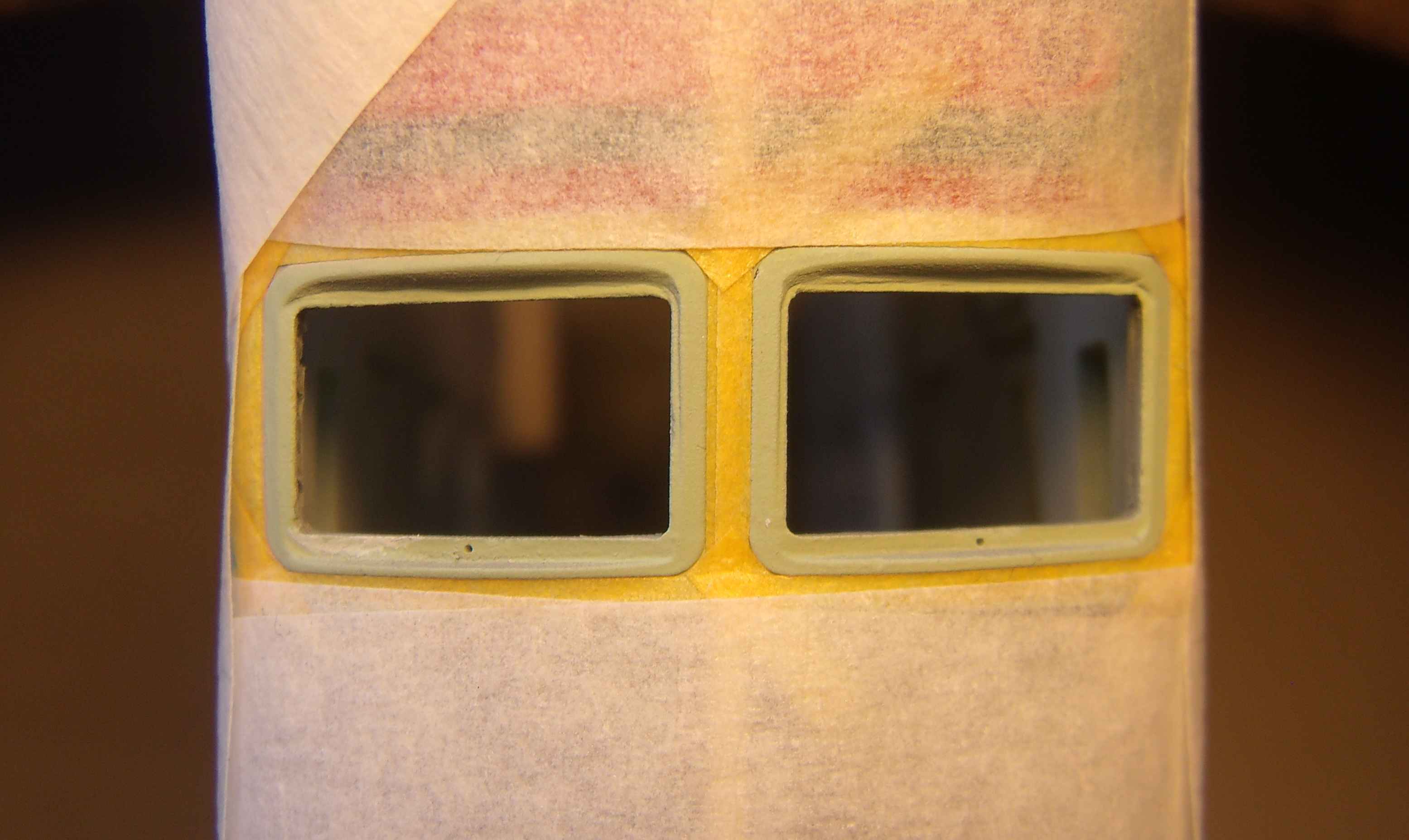

Сегодня сделал "Белыми" окантовки лобовых стёкол, именно после этого как по мне мордочка стала "Живой".
Когда я взял в руки первый раз этот кит, именно этот момент в окраске казался самым сложным и не понятным для меня, но по факту он оказался весьма простым и интересным....
Масочки vallejo masking type наложились весьма просто, аэрограф сам всё окрасил 8-) .
Мой маленький опыт уже дал результат, вспоминая о отвратительной укрывистости белых красок humbrol, я понимал что на эти тончайшие рамочки "поливать из бочки" нельзя никак, здесь слой должен быть тончайшим, а сделать это, из тех красок что у меня есть, может только моя любимая Tamiya primer white, хоть это и не совсем краска...

Процесс оказался весьма увлекательным....
мордочка с масками была похожа на морду с фингалом, забавно выглядела..
и второй глазик.... :mrgreen:
По поводу слишком белой краски я б не волновался ведь ты всеравно будеш наносить декали и покрывать поверх матовым лаком возможно он убавит немного яркости и сгладит переходы между цветами. Но как по мне то моделька АФИГЕННО получилась-хотелось бы увидеть ее на ходовке..

Подтверждаю! Очень зачетно выглядит. Постепенно постепенно "Чебурашка" превратился из кита в зрелого и симпатичного Буратино. А если серьезно, то все старания над каждой деталью, над каждой мелочью пошли только на пользу. Чувствуется , что модель делается не наспех и курам насмех, а добротно и аккуратно. Я точно знаю, что когда ЧС-2 отправится в первую поездку, то чувство восторга переполнит не только Александра, но и нас - созерцателей великолепного творения. Но я б посоветовал не полениться, а сделать маски и навести аэром черные окантовки боковых окон. Его это ещё больше оживит. Нужно воспользоваться тем , что эти уплотнители стекол на модели имеются.

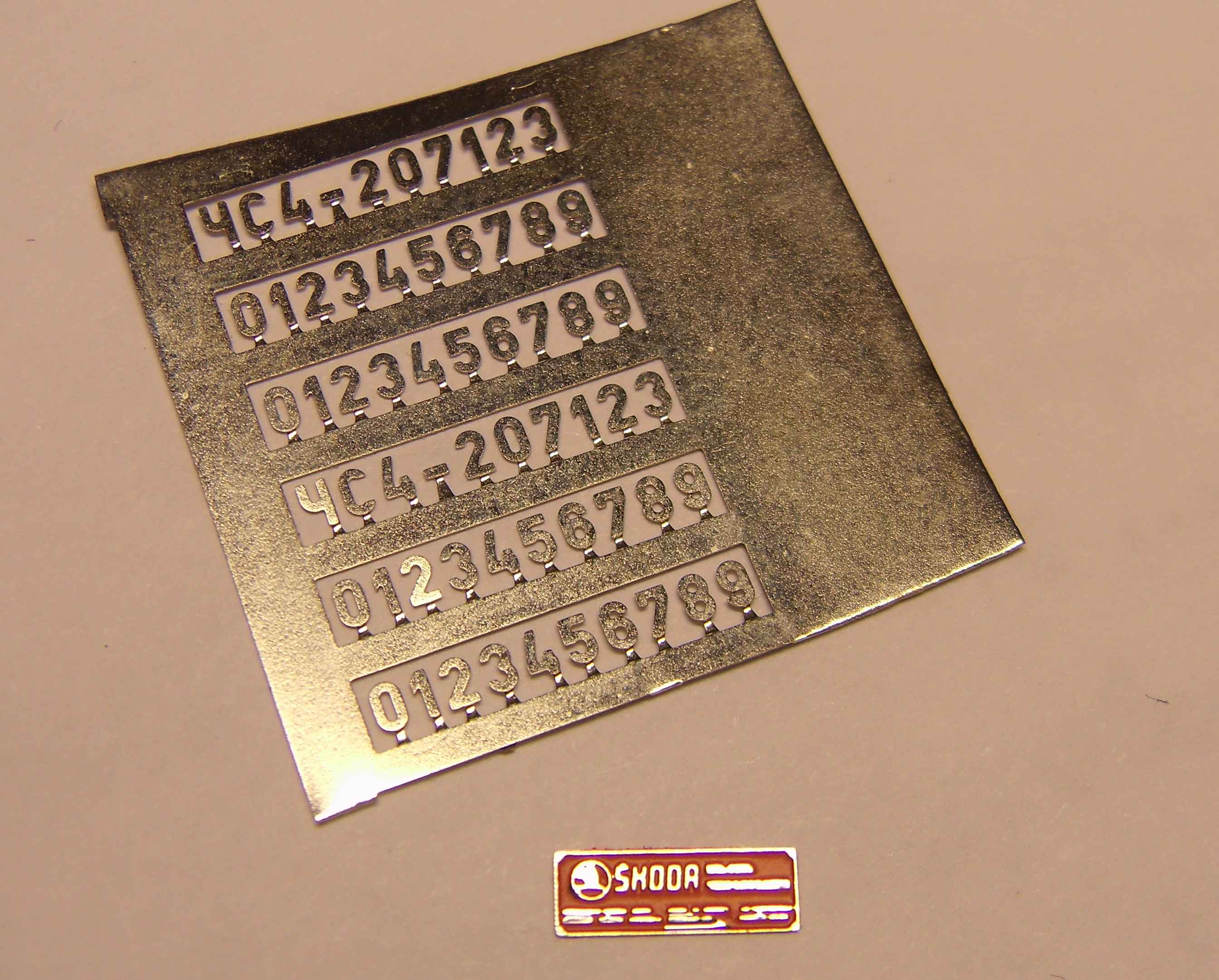

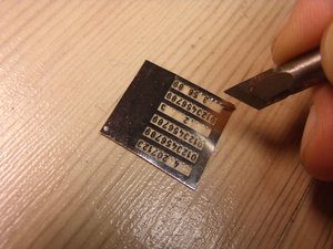

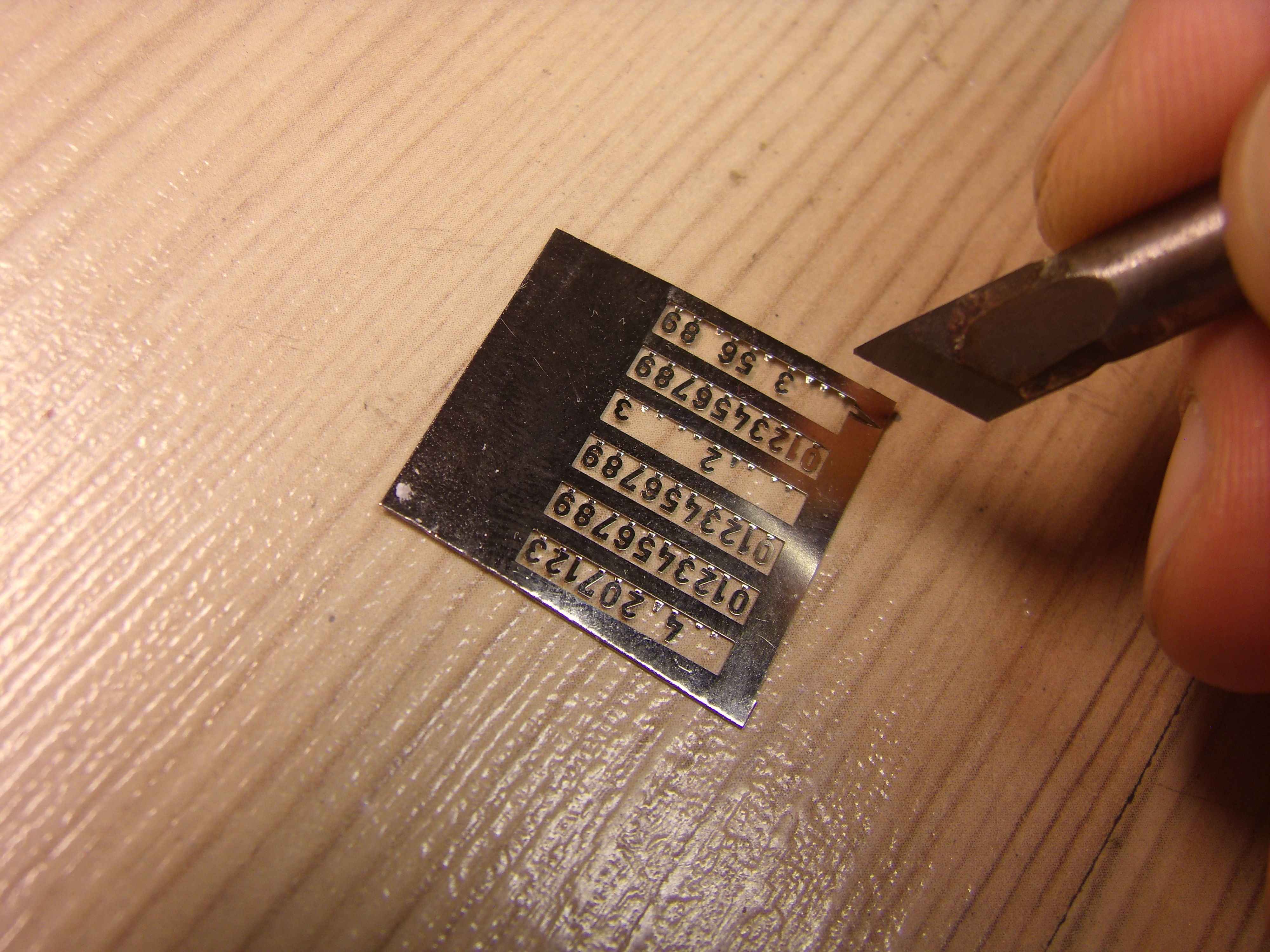

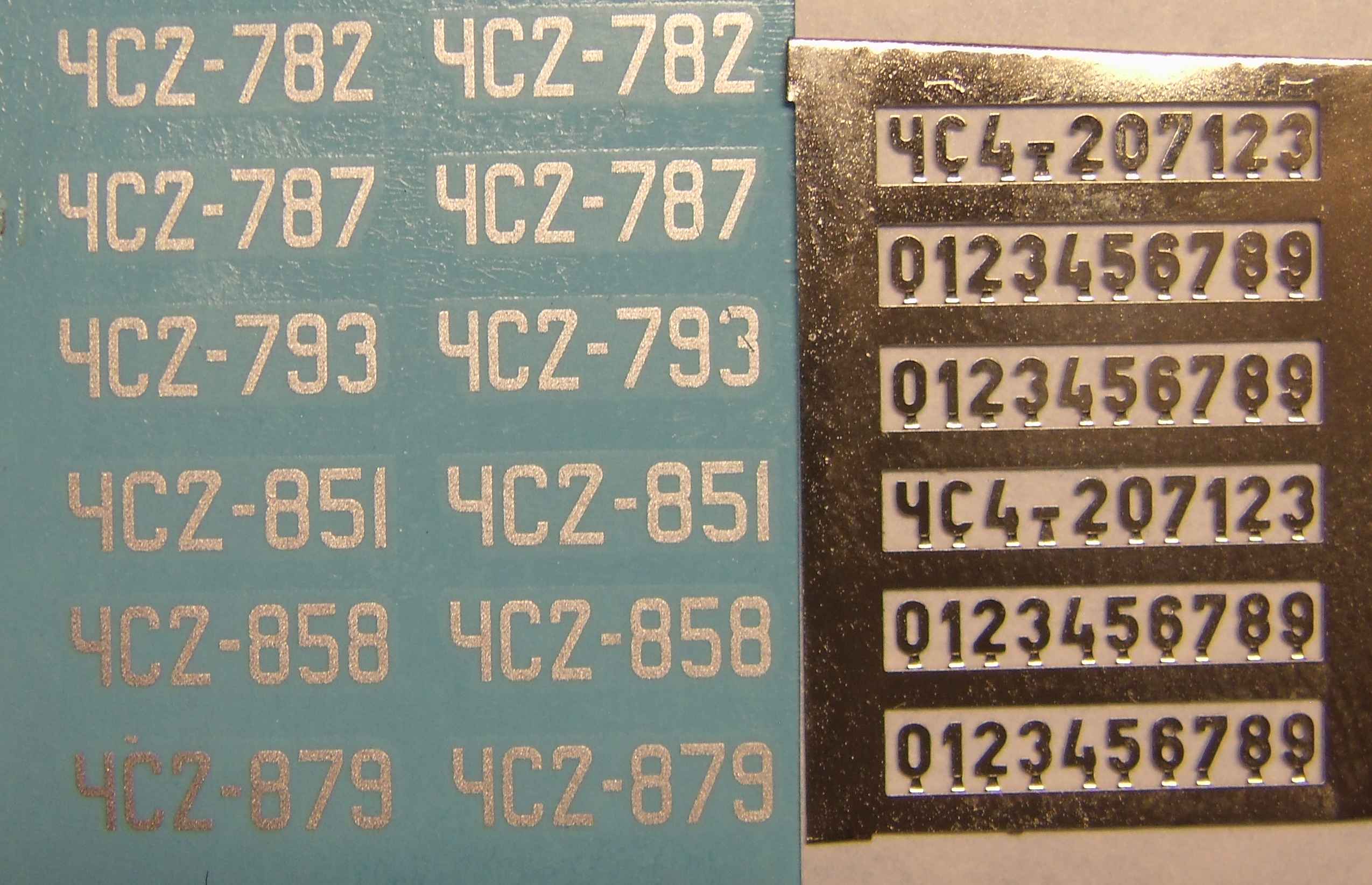

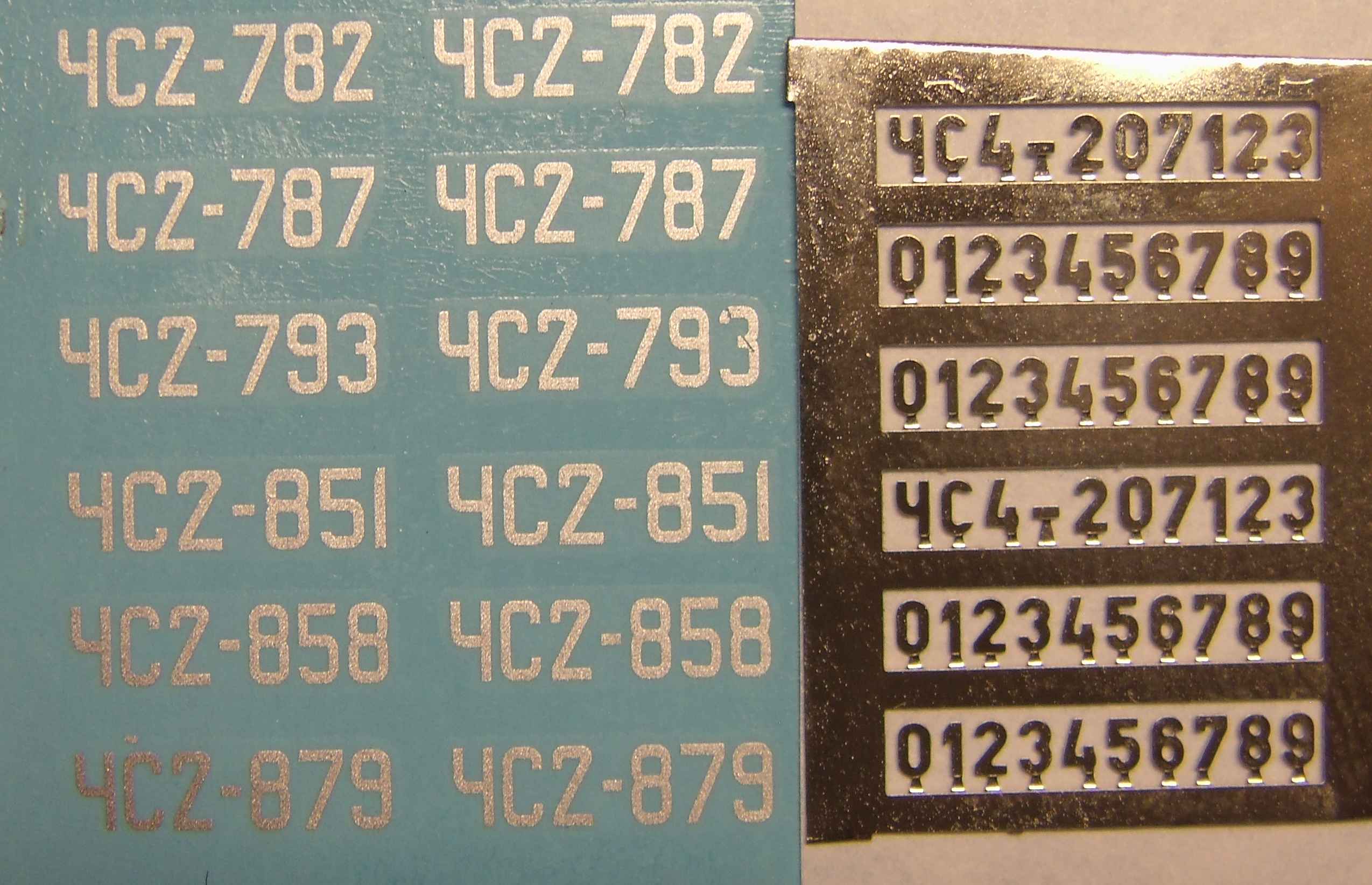

Наконец то решился "тугой" вопрос с циферками и буковками для набора номера локомотива, в BarbosDepo прибыли "правильные" символы для набора номера из смежного Депо 8-) .

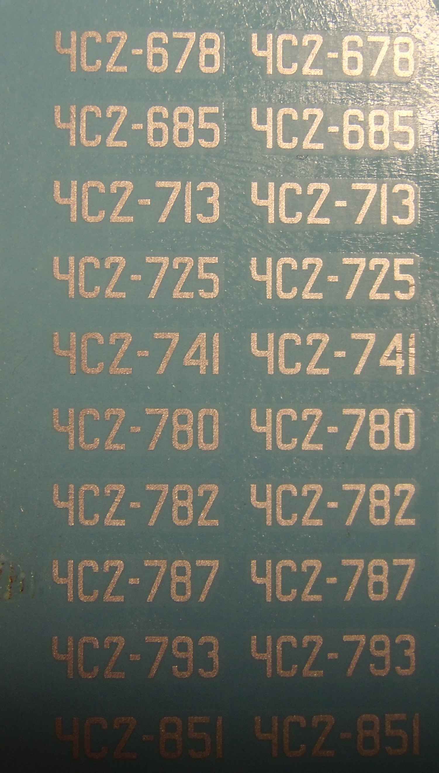

Дело в том, что на декалях из комплекта кита, шрифт символов номера совершенно неправильный, и вдобавок ещё и переразмеренный, совершенно не понятен мне подход к изготовлению этой декали, - такое отличное качество материала, и такая "чепуха" в содержании :mrgreen: :mrgreen: :?
Вот такие символы в родной декали:
А вот такие должны быть.... цифры 4, 7, 8, 2 да и все остальные...
Для сравнения, декальные цифры и латунные приехавшие со смежного "Депо" 8-) ... с правильной формой, и правильным размером....
Кстати, сам Бражник на своих моделях применил тоже "правильные" символы...., видимо из другого источника...
Вопрос, для чего же сделана такая декаль? Удивительная ситуация.... :roll:

Barbosa_ писав:Наконец то решился "тугой" вопрос с циферками и буковками для набора номера локомотива, в BarbosDepo прибыли "правильные" символы для набора номера из смежного Депо 8-) .
Не могу разглядеть латунь или мельхиор?
Barbosa_ писав: Кстати, сам Бражник на своих моделях применил тоже "правильные" символы...., видимо из другого источника...
Это Антон Ходаков собирал, как и другие его модели, которые он выставляет на форумах - так он декали с правильным шрифтом и приклеил.

В любом случае , рельефные цифры выглядят прототипичнее чем декаль.

ivan писав:...Не могу разглядеть латунь или мельхиор?.....

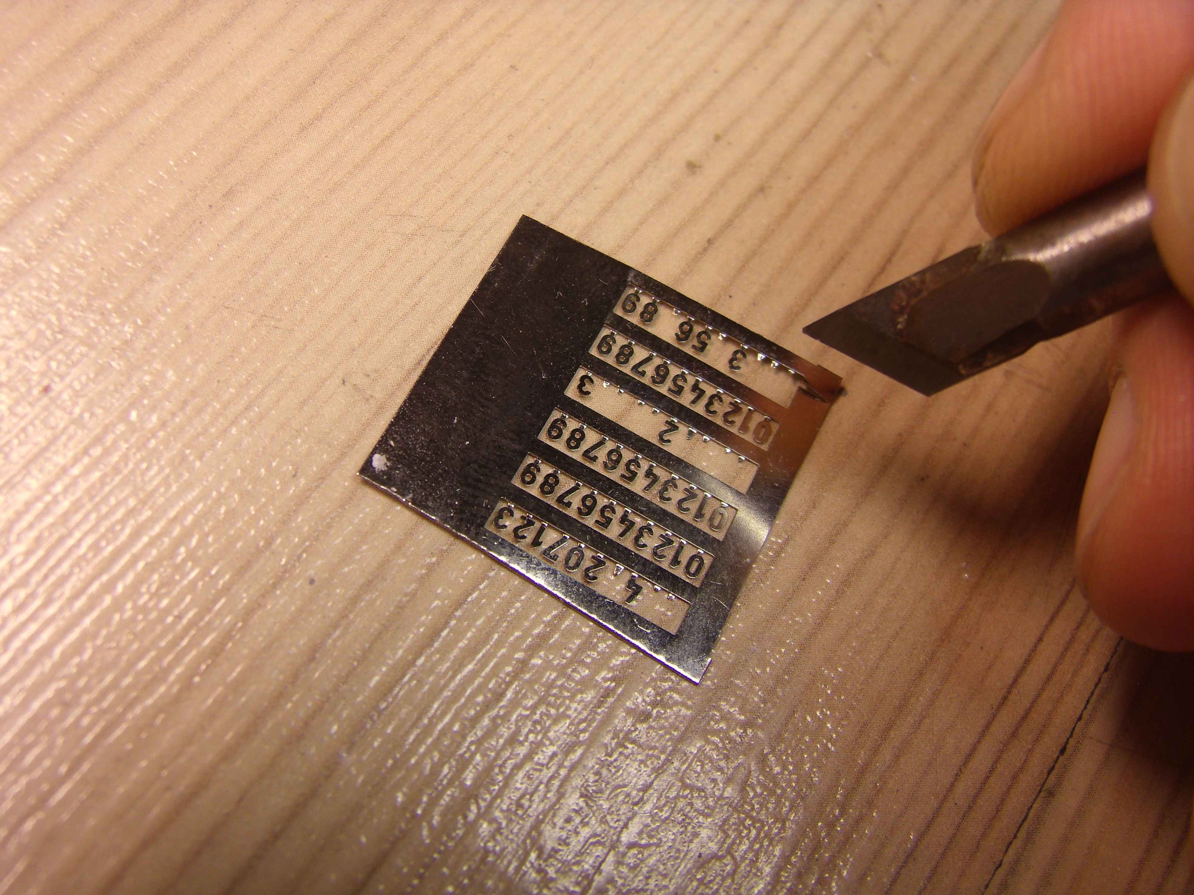

Сам не пойму, торец видно что цвета латуни, а циферки магнитятся к стальному инструменту, из чего сделаны :roll: сам не пойму...

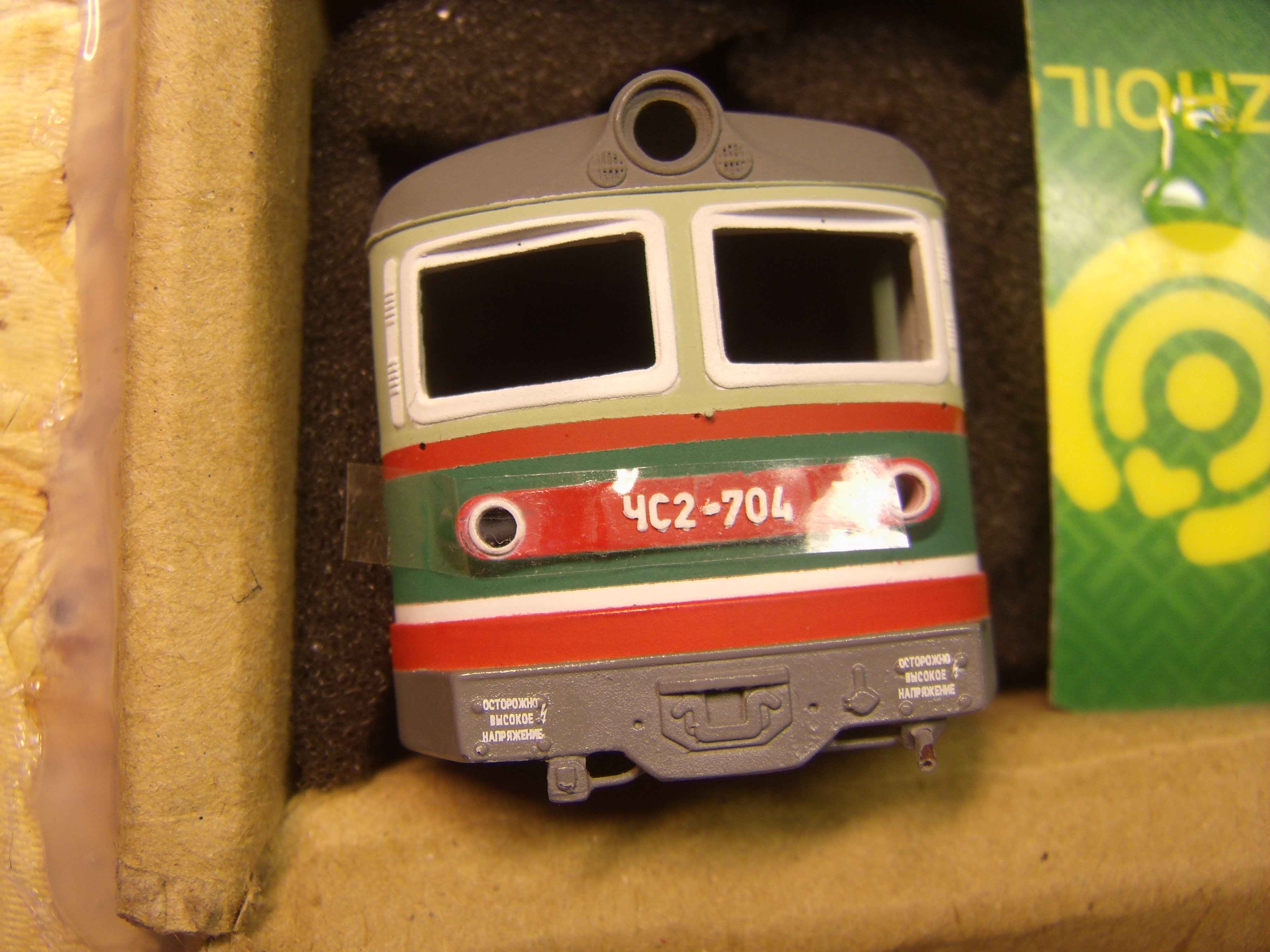

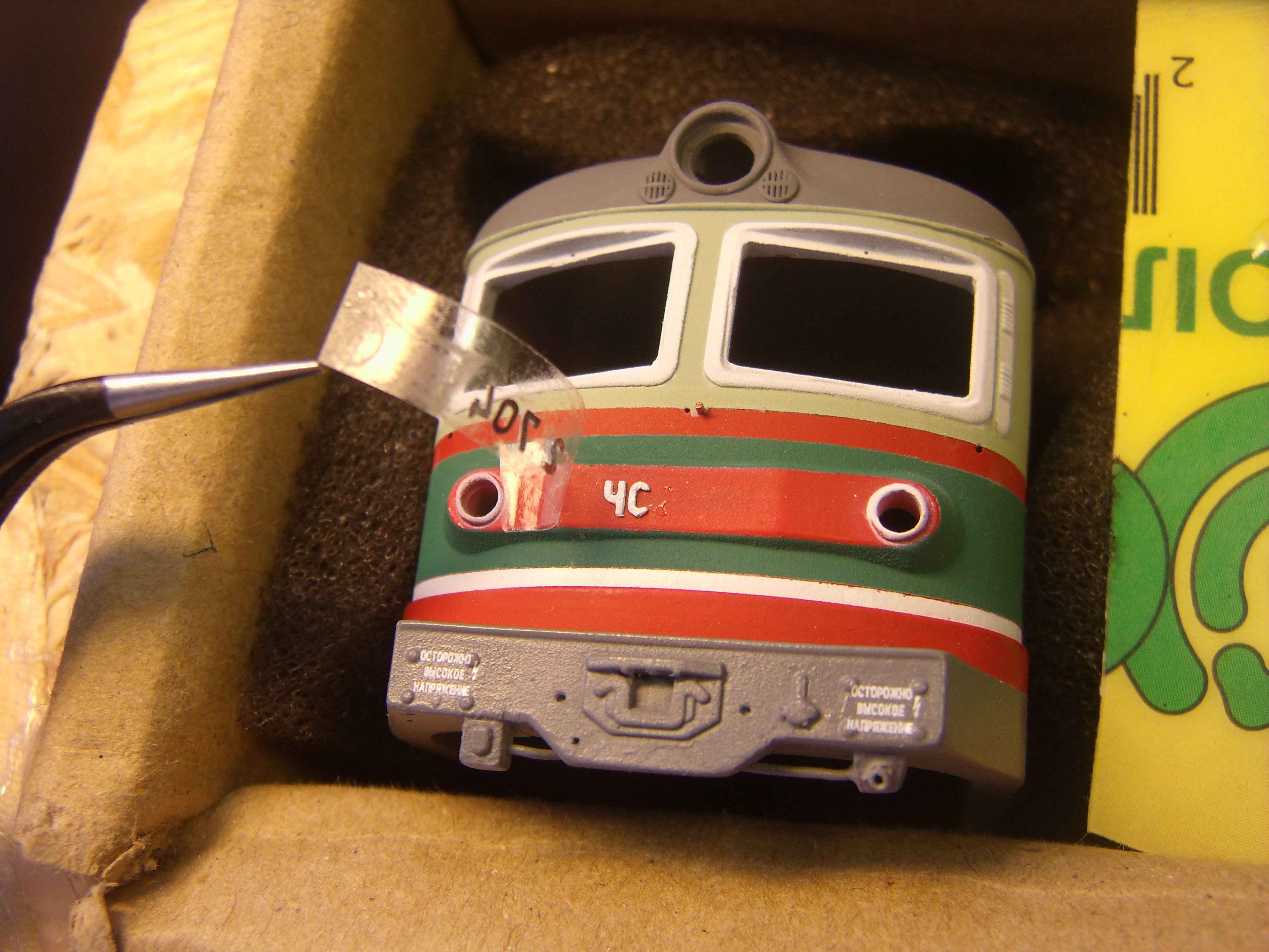

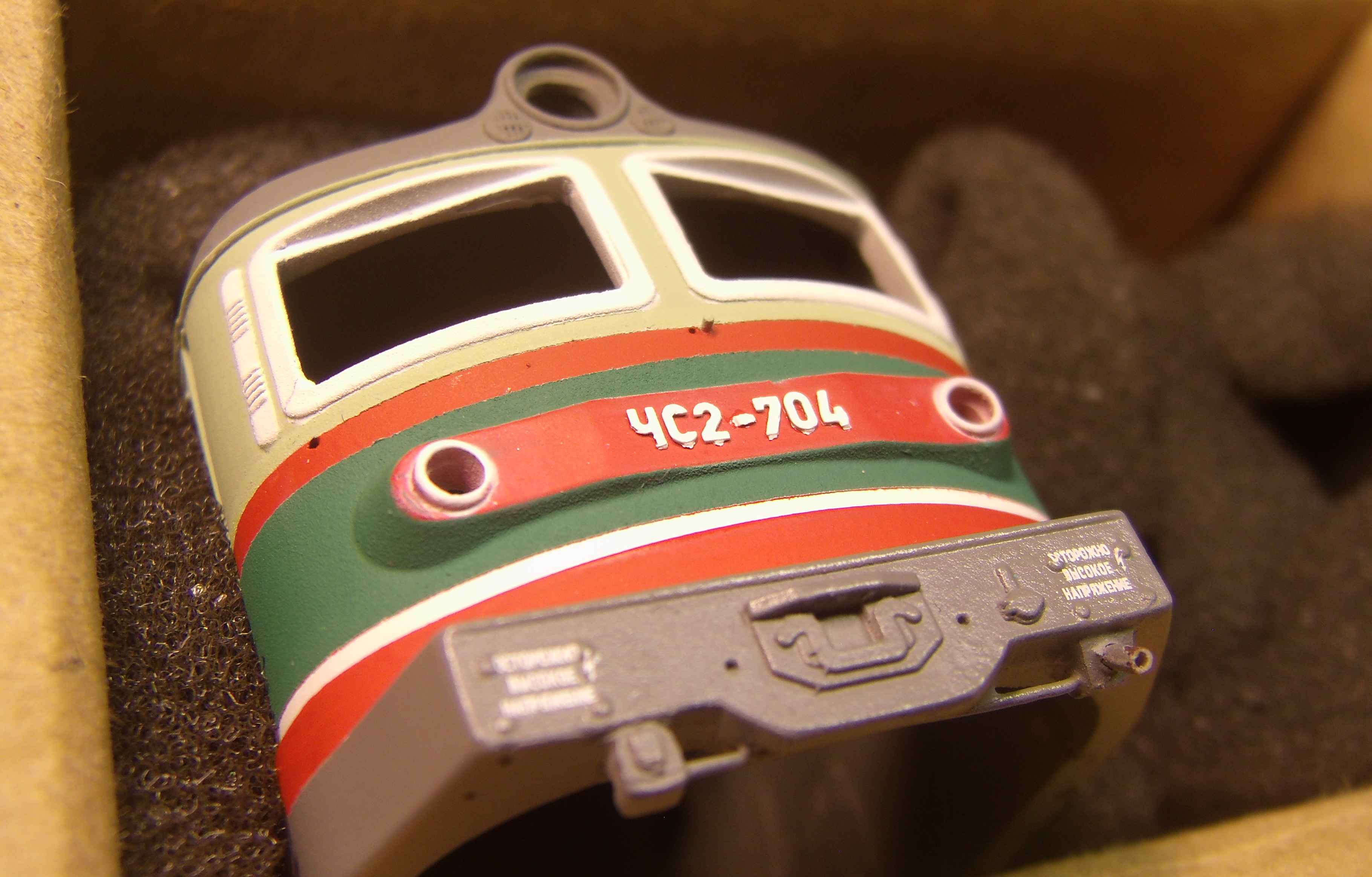

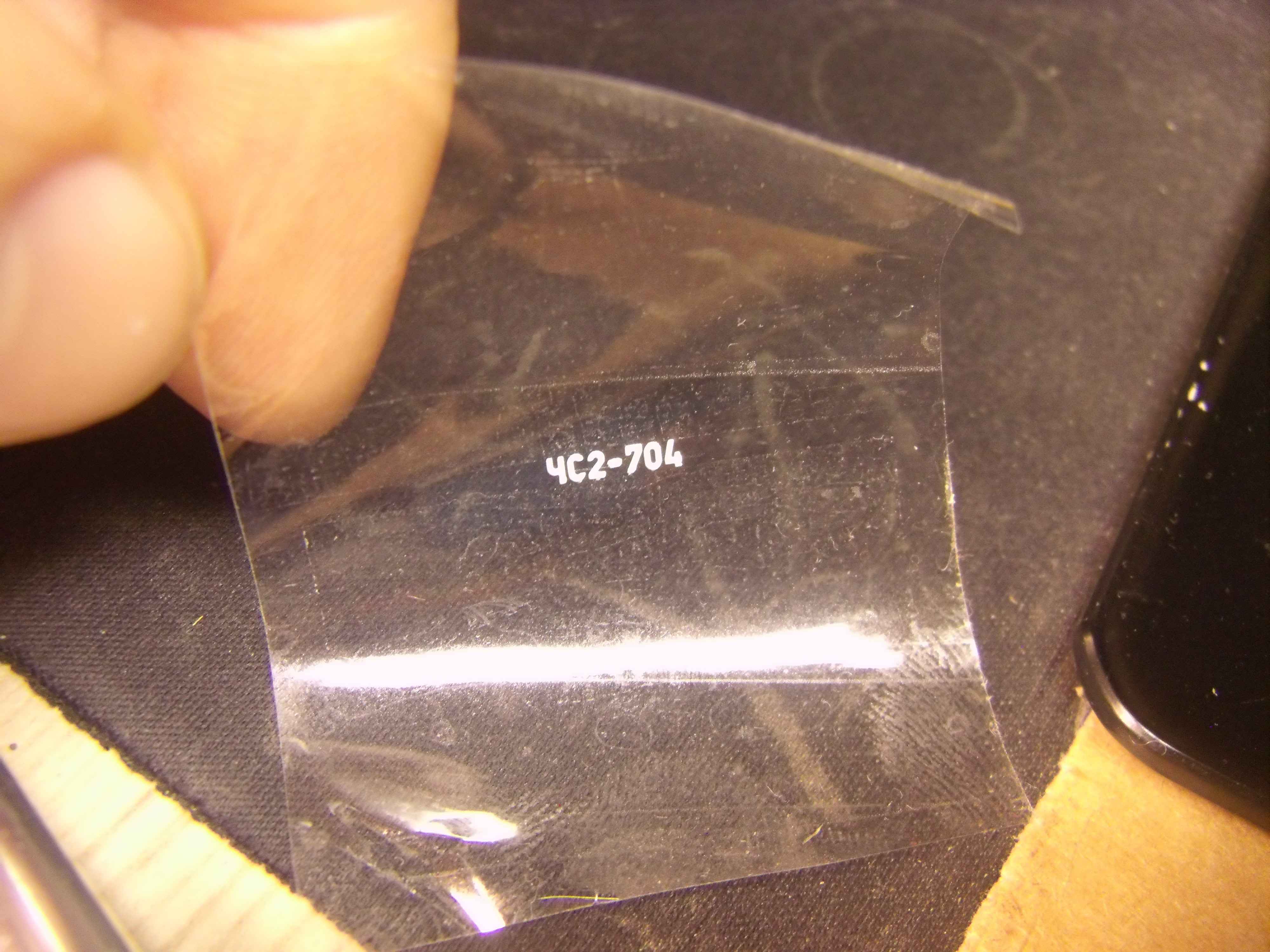

Присвоил Номер! Сегодня Чех стал "номерной" 8-) .
"Бестолковые" декали в наборе заставили меня долго топтаться на месте, и искать решение проблемы нанесения номера.
Спасибо камрадам за инструкции по наклейке символов, "материал" усвоил, обдумал, и наконец то приступил к "присвоению номера" своему Чеху... Оказалось, что нанести цифры на "мордочку" очень не простое дело, очень, мне было реально очень сложно это сделать, напряженность и внимание нужно предельное :ugeek: .
За основу взял способ переноса символов через скотч, как показывал Сергей "Хома", так как этот способ позволил легче позиционировать символы 8-) ...
Приготовил символы, окрасил их в белый цвет, выложил, и приложил скотч....

После, обрезал скотч с символами до тонкой полоски, и зафиксировал одну сторону на фонарном брусе...
Вот как вышло в итоге....
На одной стороне которую делал первой похуже вышло, пришлось подкрашивать символы после наклейки, этот опыт моментально позволил сделать уже значительно лучше на второй стороне, где подкраска не понадобилась...
клей - цианокрилат, моментальный, наносил на символы тончайшей проволкой....
первая попытка..
вторая попытка....
В живую смотрятся номера прекрасно, так как глаз не видит уже как макрокамера..., что очень порадовало 8-)

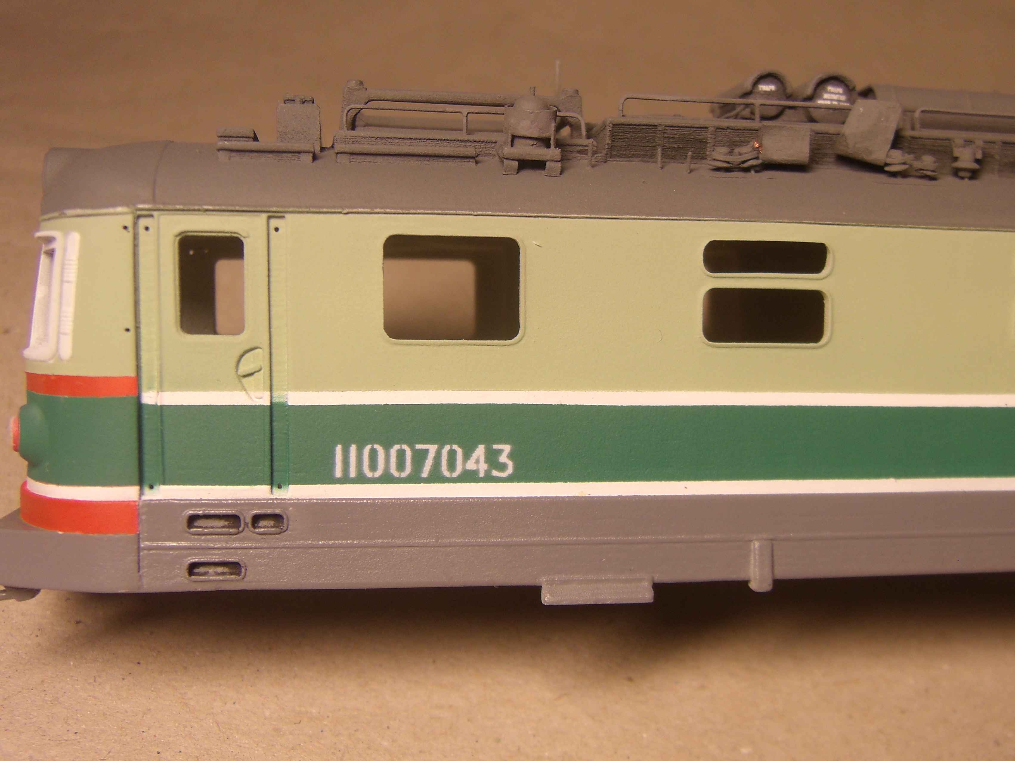

Далее пошла вторая серия! не менее интересная, нанесение номера на борт 8-) .

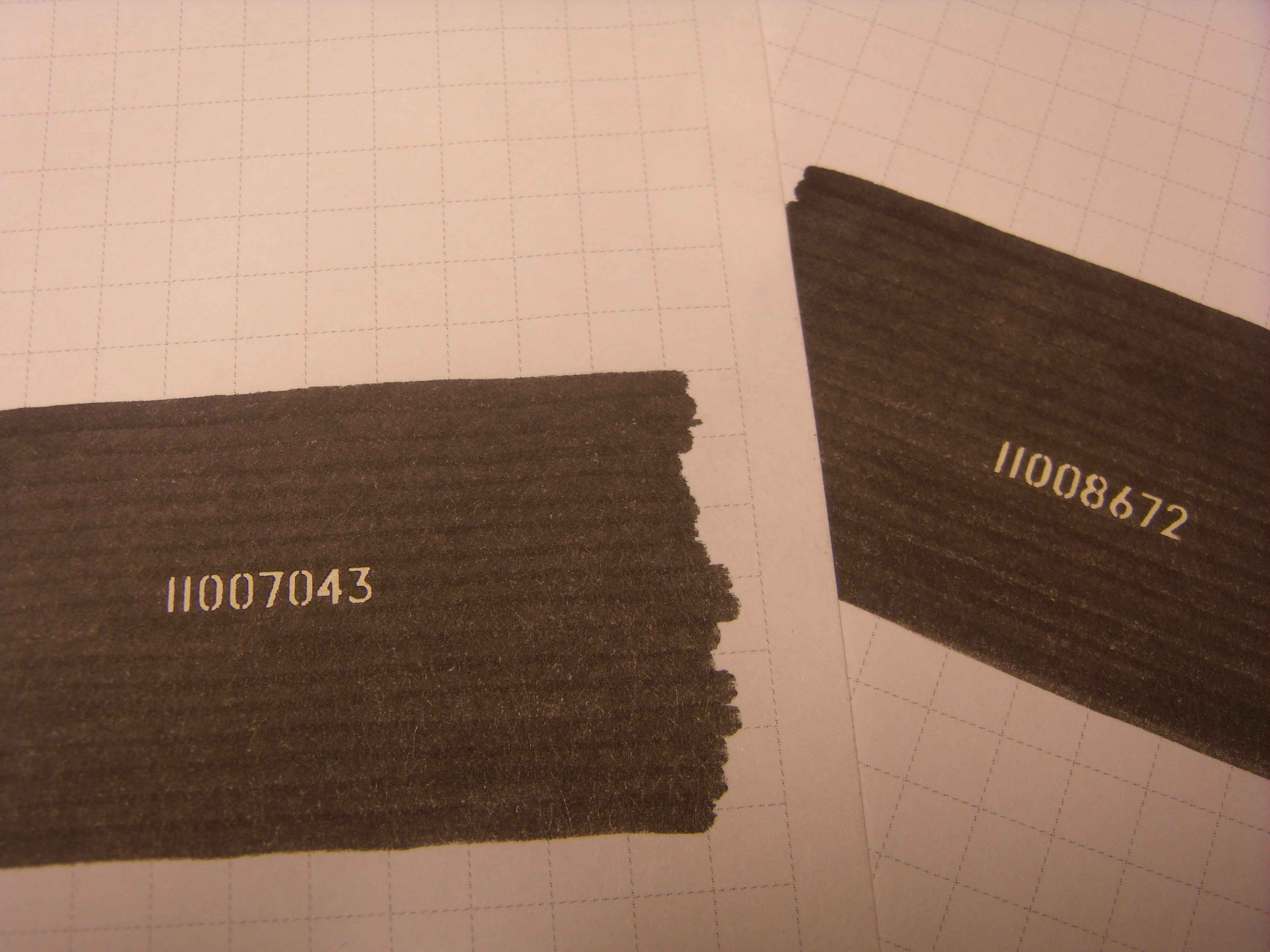

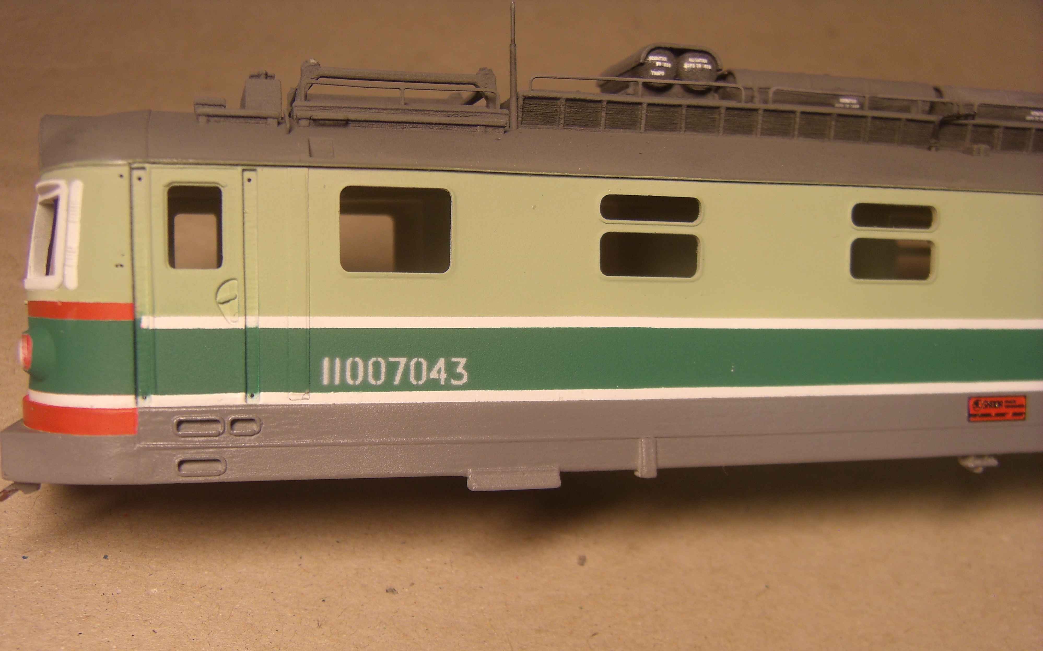

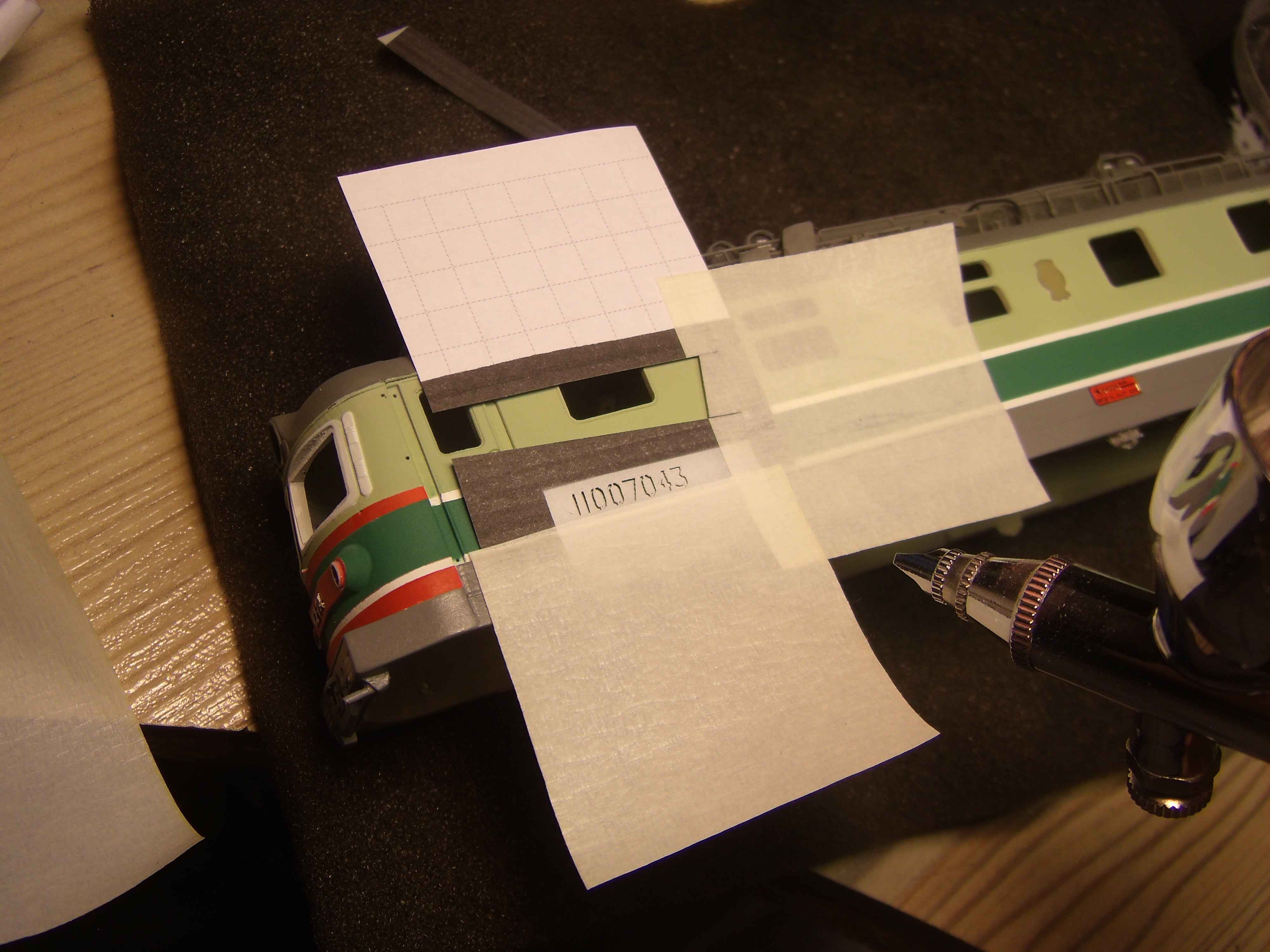

Декали из набора "комиссия" признала "не востребованными", и пришлось продвигать трафаретный способ нанесения номера.
Раздобыл шрифт МПС СЖД, набрал и отразмерил нужный Мне номер в coreldraw, и отправил всё это на лазерный резак, и получились вот такие трафаретики 8-) :ugeek: ..., и после чего, аэрограф легко довёл игру до Победы 8-) .
С боковым номером класно придумал -почти тампопечать или шелкография. Ждем фото оконненного красавца.

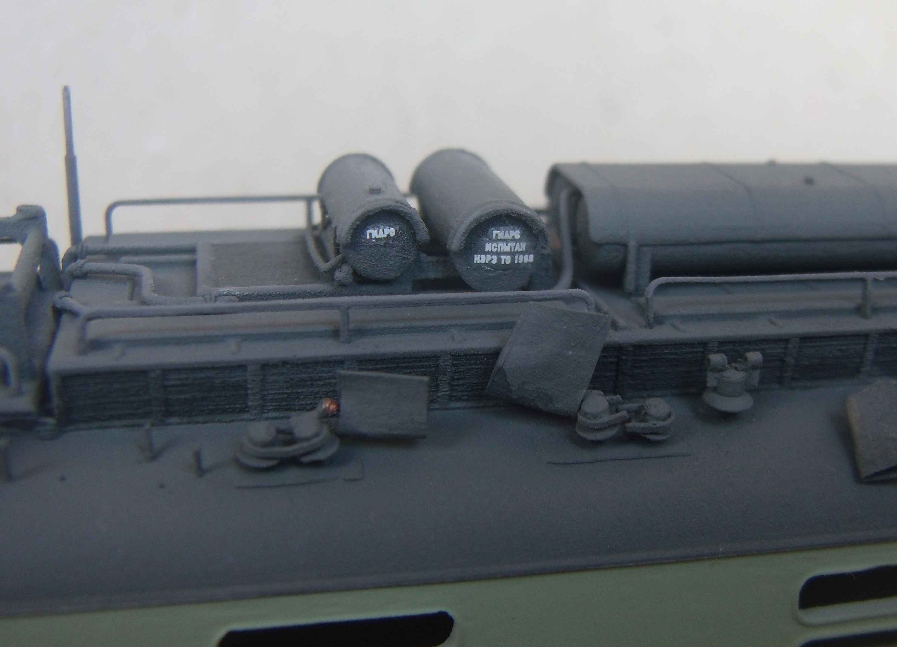

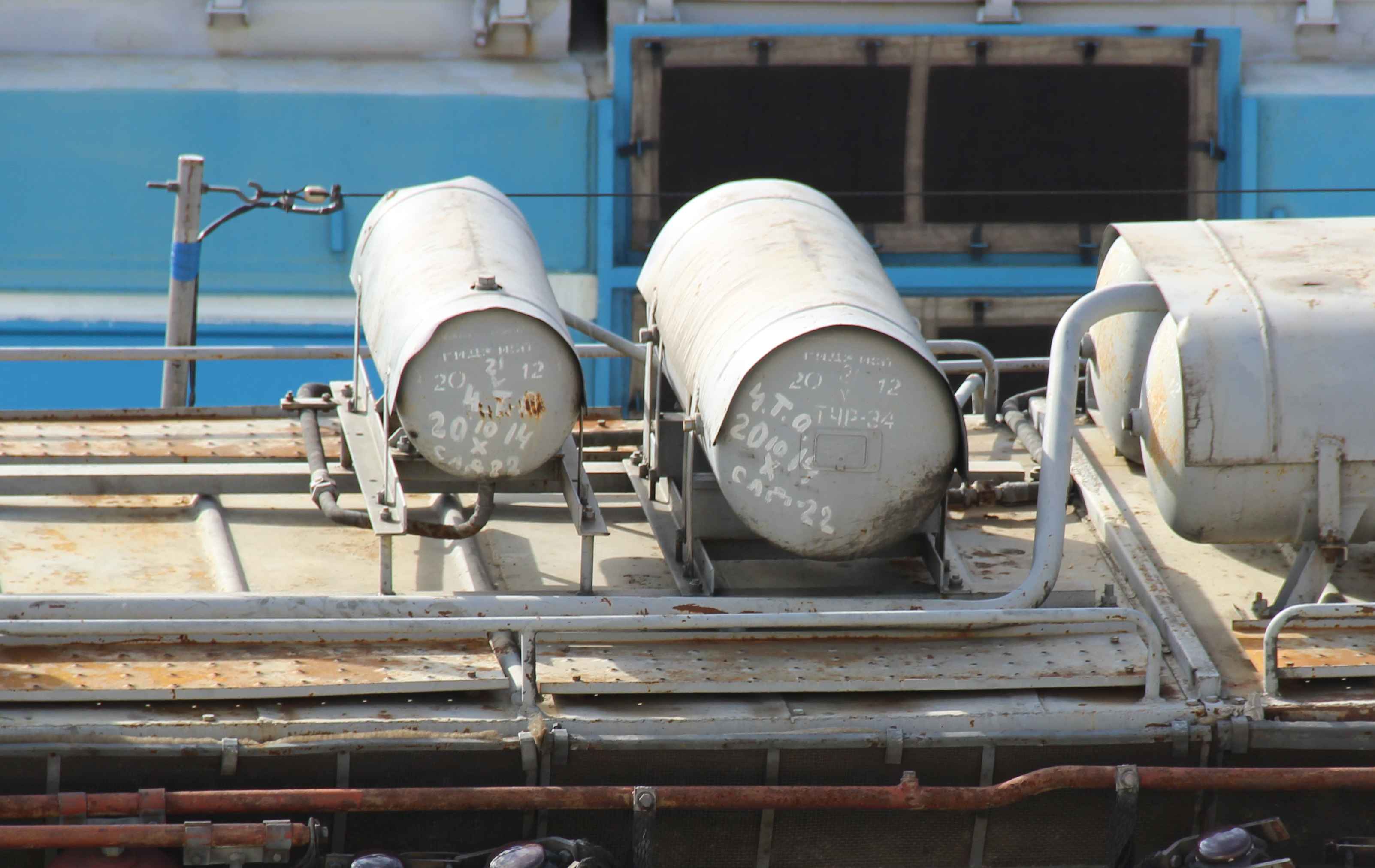

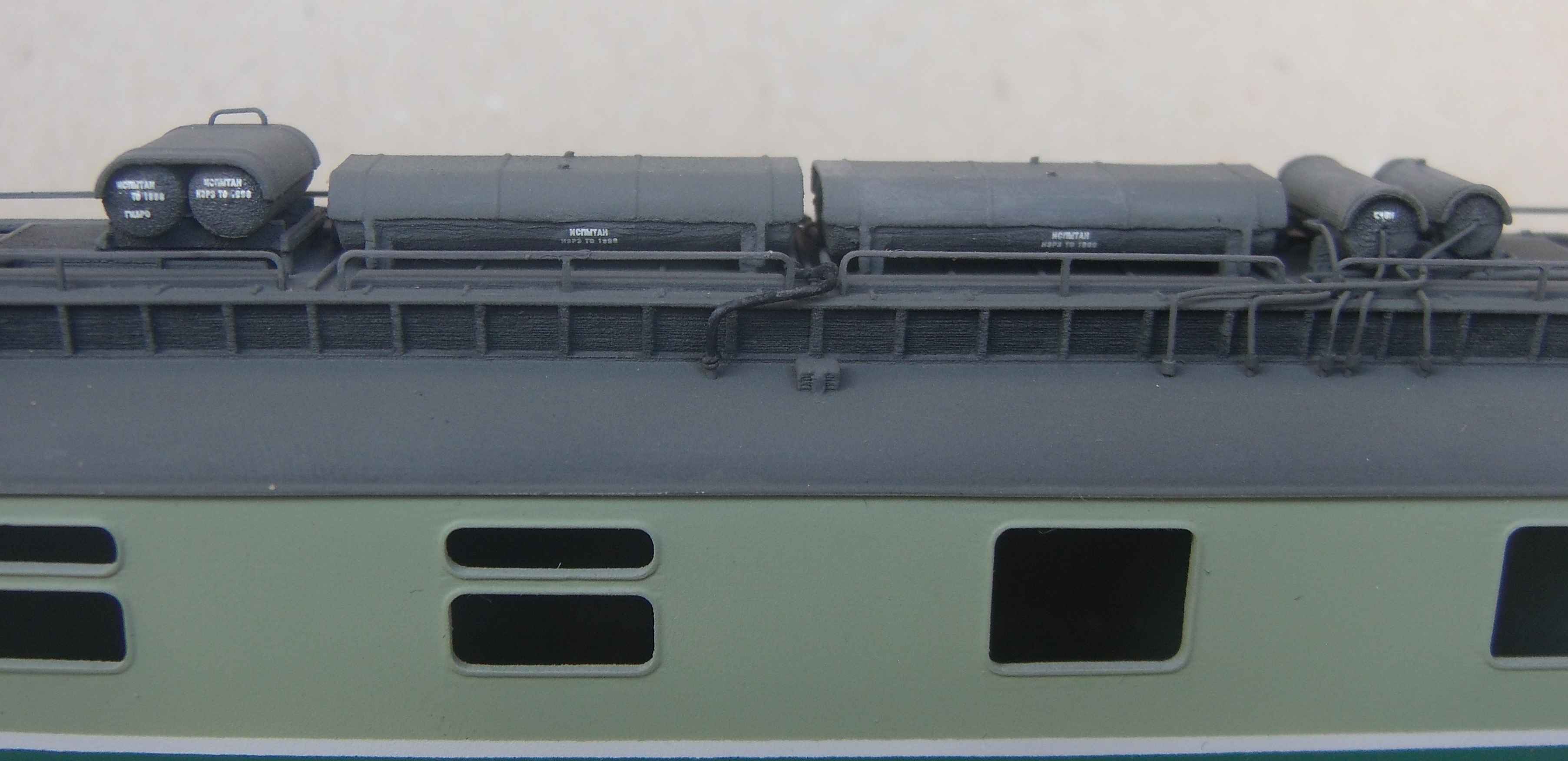

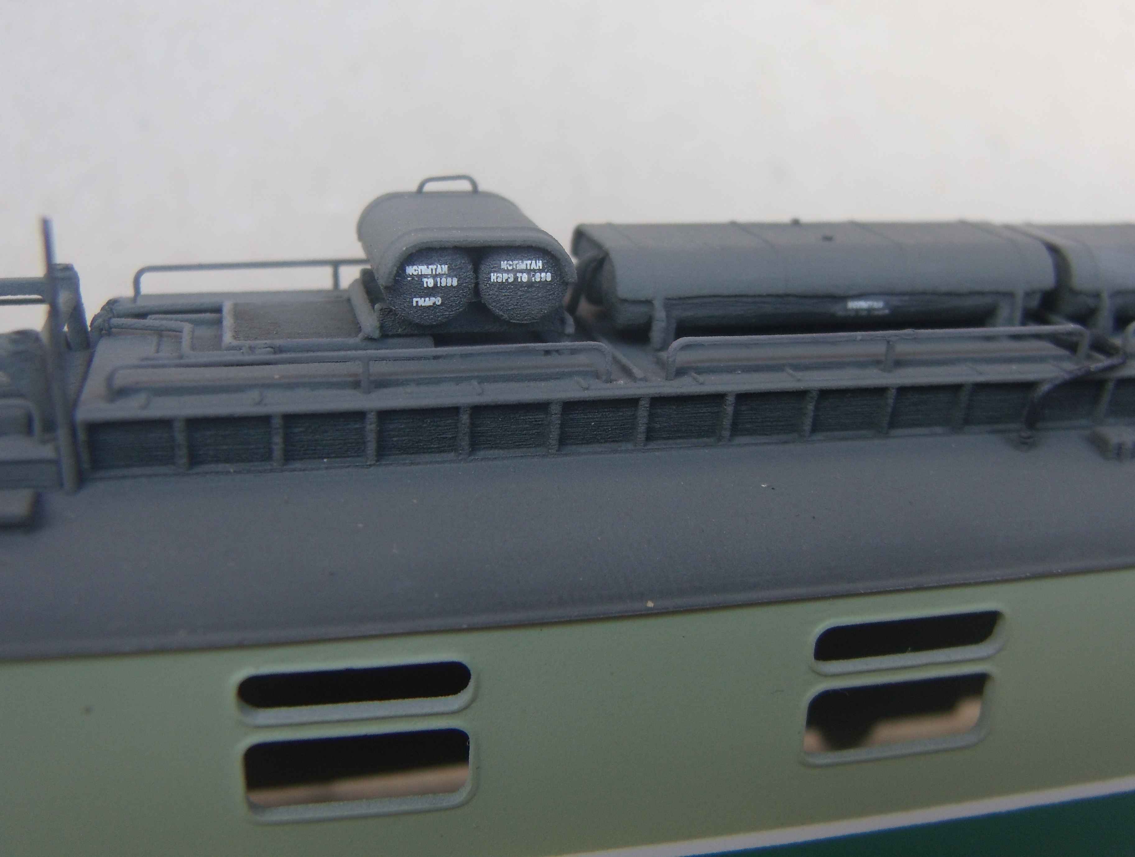

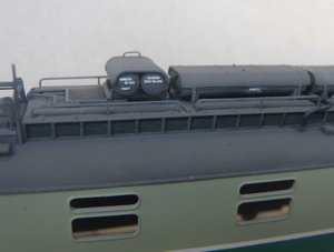

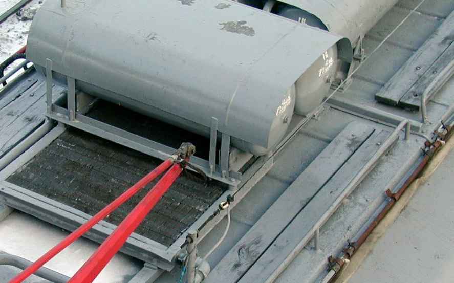

Неожиданно понравились надписи на крышевых резервуарах. :roll:
Stinky писав:Неожиданно понравились надписи на крышевых резервуарах. :roll:
Я тоже хотел бы их отметить положительно! 8-) .
Технические надписи есть в декальном наборе, много экземпляров, и они очень хорошего качества, читабельны, что очень порадовало 8-), так как даёт варианты для комбинаций.
Наносятся декали прекрасно. Использована спецжидкость humbrol DecalFix, для размягчения и приварки декалей...
Однако, это всего один вариант "служебной надписи" размноженный, а хотелось бы несколько разных "каляк -маляк"....
Служебные надписи всегда наносятся при аттестации агрегатов...

Мне очень понравились надписи под трафарет. Я очень положительно отношусь к этому способу и сам только таковым пользуюсь. Только трафареты использую из тонкой травленки для многоразового применения. Самое главное, что они выглядят натурально. А на каком материале лазером резали?

Чебуратор знатний виходить. Класно вийшов напис під трафарет. Як на справжній машині. А фарба під трафарети, в т.ч. і з травла, не підтікає? Я чомусь завжди думав, що для моделей треба трафарет "на клею", тобто на маскувальній стрічці чи чомусь такому.

Xoma писав:....Только трафареты использую из тонкой травленки для многоразового применения. Самое главное, что они выглядят натурально. А на каком материале лазером резали?
Материал, - обычный листик из блокнота, плотненький, и главное что бы минимум было видимого ворса в бумаге. На счёт многоразовости - тут полный "зелёный свет" 8-) , нарезай сколько хош...., протестил, подкорректировал, и опять нарезай сколько хош....
wildTarik писав:....А фарба під трафарети, в т.ч. і з травла, не підтікає? Я чомусь завжди думав, що для моделей треба трафарет "на клею", тобто на маскувальній стрічці чи чомусь такому.
Дул очень тонкими слоями, захода за 2 или 3, краской так сказать "густой", и аэрограф держу чуть дальше чем обычно, потому что струя воздуха подзадирает трафарет в слабых местах.
Если неправильно настроить факел аэра для данного случая, (очень много "жидкой" краски) и наложить за раз толстый слой краски, - то конечно, потечёт под трафарет точно!
