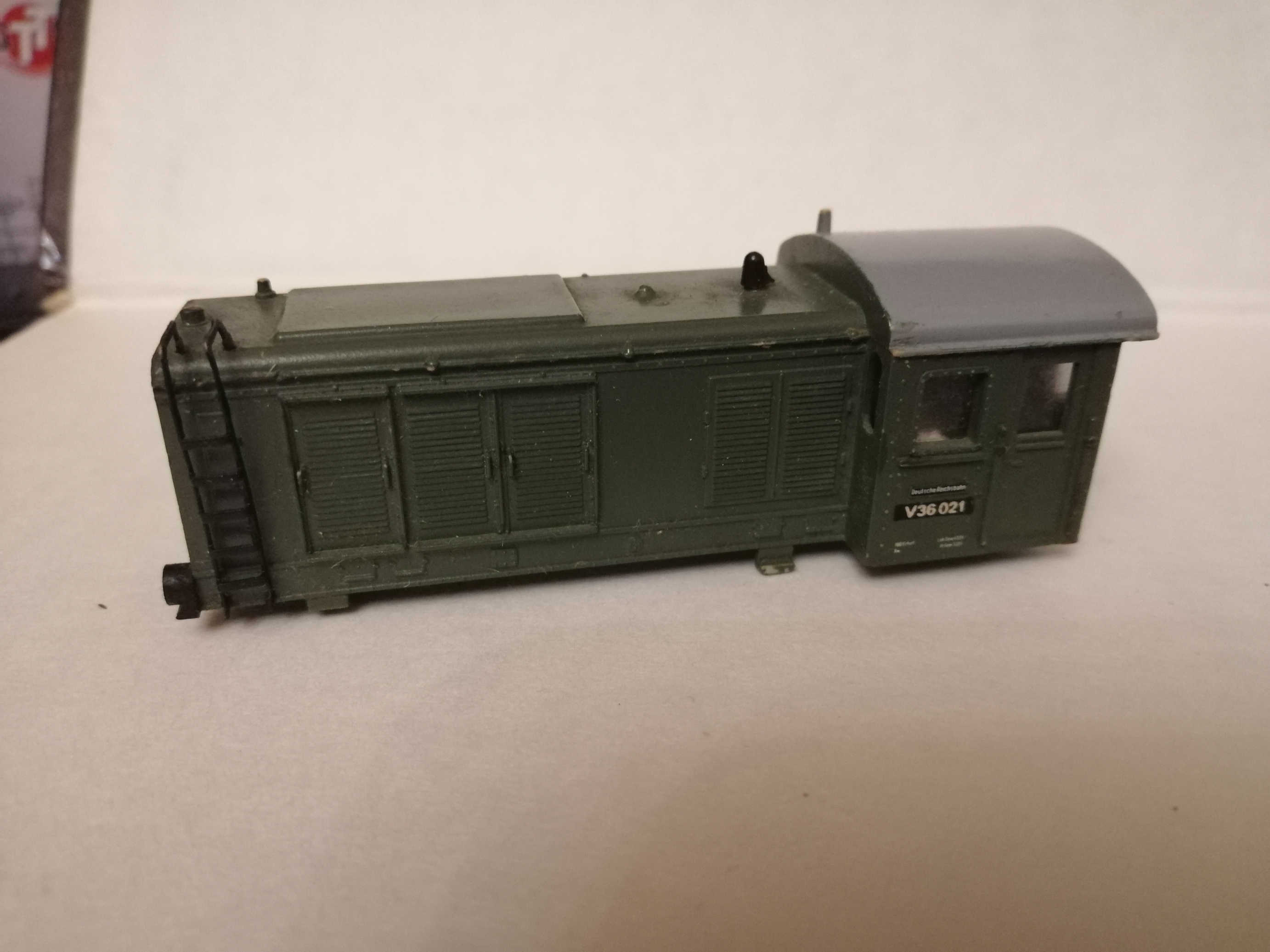

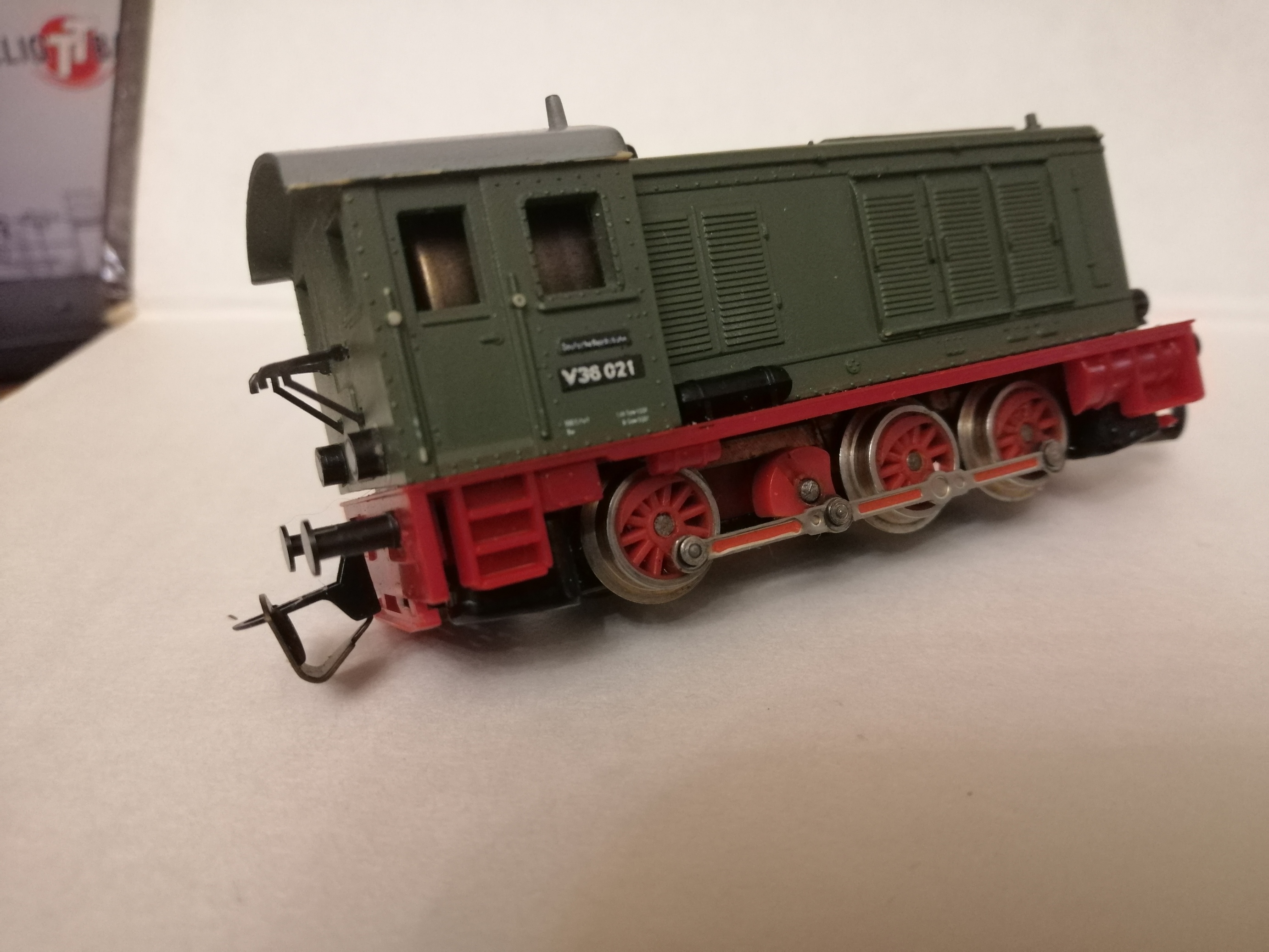

Воставший из праха феникс. Здесь правда больше ремонт. Попался неплохой кузов
Правда с убитой рамой
к нему был двигатель и червяк.В общем раму через знакомого заказал в тилиге. колесные пары по сходной цене нашлись еще в одного хорошего человека. вобщем пара вечеров и крассавчик поехал причем плавно и с приятным урчащим звуком-сам незнаю как он получился. .Через недельку созрела идея добавить лоска красавцу. В общем пришло вечером вдохновение и к утру тепловозик бодро светил фарами в одну или другую сторону в зависимости от направления движения.
Не знаю может не стоило так заморачиватся но тепловозик получился с неплохим ходом и непонятно как приятным звуком похожим на дизель. Выслушаю советы и Вашу критику

Вітаю на форумі! На V36 освітлення як робили? Висвердлювали рідні буферні ліхтарі чи робили нові? Світлодіоди в паралель переробленому діодному мосту, який послідовно з двигуном? В самого такий жужик є, ніяк руки не дойдуть "свєту в будку провести" :)

По освещению V36 его родные фары россверлены под диаметр световодного волокна. кусочки проходят скввозь кузов а уже нараме смонтированы по два светика с каждой стороы плюс один для будки машиниста.Почему световоды - из-за размеров- ТТшки диаметр фары 2.6мм отверствие 1.8мм-никакой светодиод не влезет а так даже бонус световоды имеют плоские торцы а не сферу так-что больше похожи на старые фонари плюс если понадобится обслужить ходовую кузов снял никакие провода не торчат все жостко на раме. Подключение будка диодный мост плюс резик чтобы освещалась при движении в любую сторону фары каждая сторона свой резистор+диод включеные диагонально.

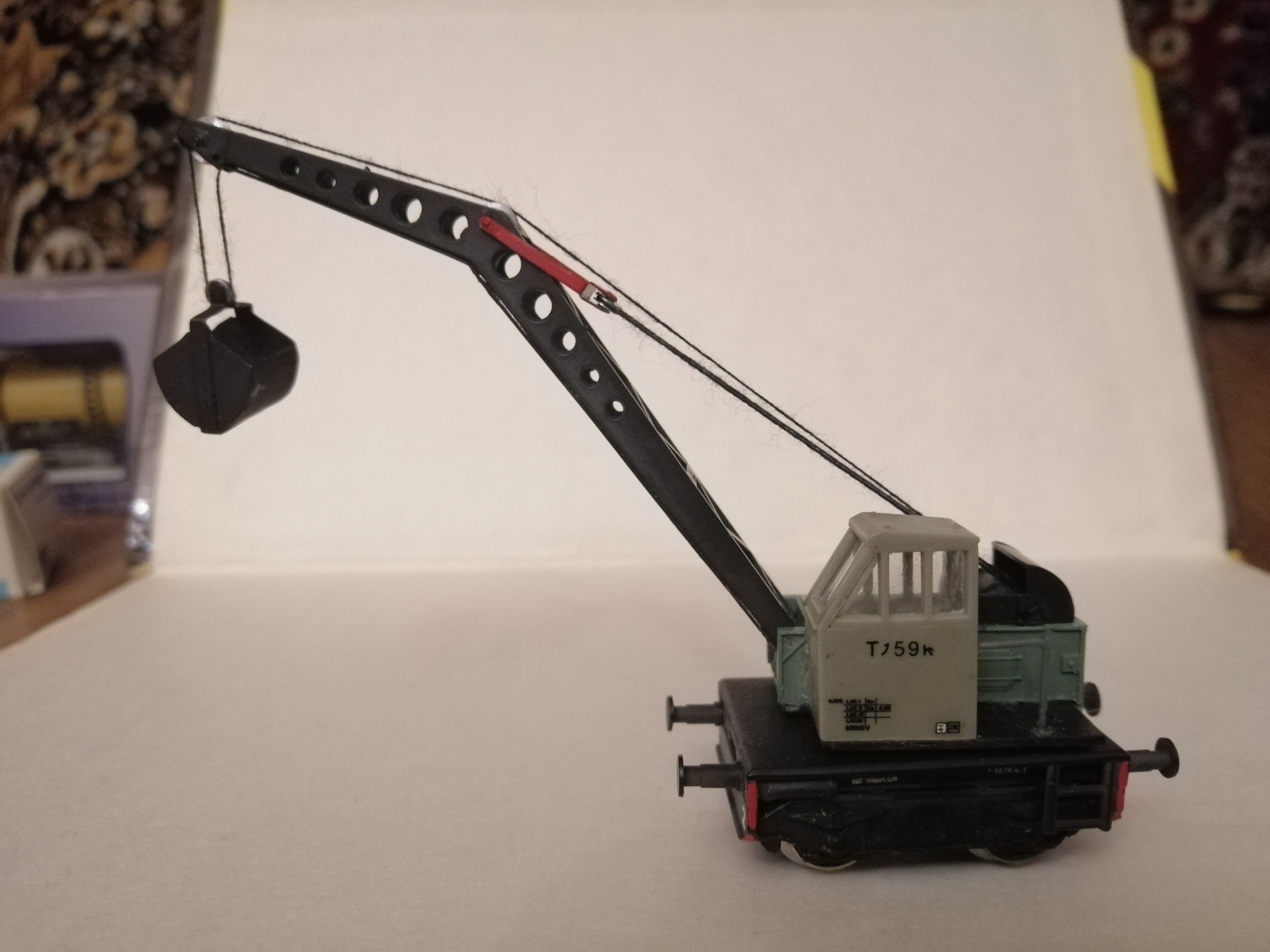

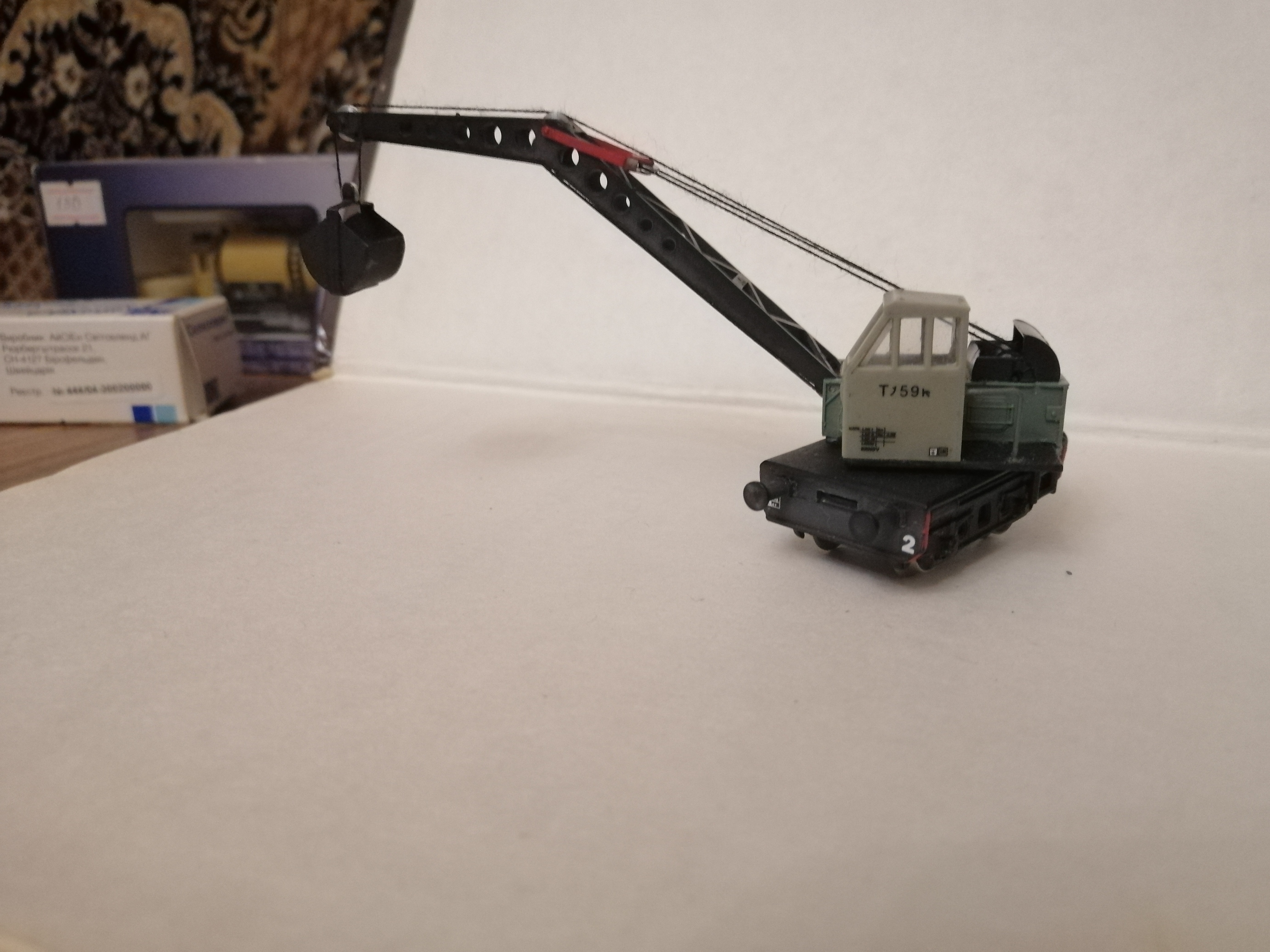

Продолжаю тему. Подогнали както набор КИТа. Оказался НО короче тема не моя. Лежал долго пока в руки не попал журнал TT KURIER N10\2007 стр.32 а там фото Bleichert schinen-kran T159. кстати модель делает фирма PERMO. Короче вот оно и ручки пошли вандалить набор. полтора дня потребовалось на сборку крана и стрелы чтоб опускалась и поднималась и пайку ковша из кусочков медной ленты еще день на телегу с поворотным основанием. после сборки оказалось что при опущеной стреле при повороте вбок кран заваливается с рельс. Пришлось разбирать и полдня ломать голову чтоб рассовать кусочки свинца во все сколь придатные щели для противовеса. Фото того что получилось
Ввиду отсутствия нужной декали надпись получилось сделать сухим переводным шрифтом и то с третьей попытки. Жду ваших тапков.

Идем дальше. Кран у мемя уже есть
но таскать его не удобно стрела болтается в повороте - выход нужна платформа. Порывшись в загашнике нашел раму вагона -осталось найти борта для платформы. готовой платформы не оказалось пришлось кулибиничать самому. после изготовления бортов сделал дно вагона. На раму приклеил пластину свинца для утежеления.Все можно собрать платформу. Чтоб стрела не болталась в повороте из профиля евергрин сделал сьемные козлы.
Жду критику и советы.
