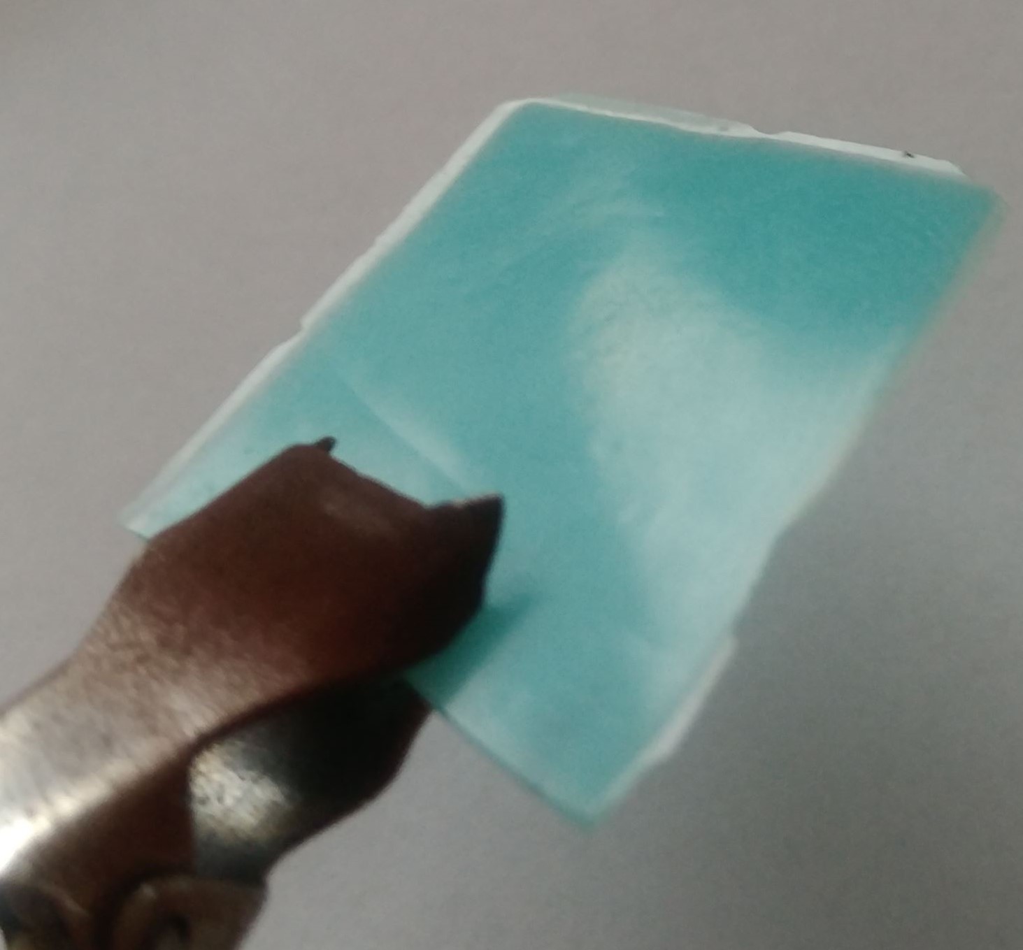

Pantograph писав:Действительно очень интересно чем можно это всё красить,так что бы на века. Если не затруднит, то поэкспериментируйте как себя Ваш полимер ведёт с растворителями, ацетон, 646-647. Определённо есть интерес к Вашим услугам.
Ацетон быстро достать не удалось. Пока поэкспериментировал с 646 растворителем.
Вот эта пластинка пролежала в 646 10 минут. Геометрия не изменилась. Поверхность не оплавилась.
После высыхания геометрия не изменилась.
Кусочек той-же пластины покрыл нитролаком тонким и толстым слоем. От нитролака его немного повело. Нитролак держится очень прочно. Сделать царапины удалось только отверткой.
Еще одну пластинку покрыл алкидной автомобильной эмалью из баллончика. На геометрию это никак не повлияло. Но краска держится не очень прочно. Можно с царапать ногтем.
Есть опыт покраски алкидным автомобильным грунтом из аэрографа. С последующей окраской акрилом. Грунт разбавлялся 646. Держался очень хорошо. На геометрию пластика грунт не повлиял.
Эксперименты по подбору краски ставил на неудачно отпечатанной детали от вагона.
Коричневый фон - это автомобильный алкидный грунт. Остальное - акрил. Грунт удалось поцарапать только отверткой.
Лицевая сторона окрашена акрилом в два слоя (без грунтовки). Часть маленьких темных пятен - это попытки содрать краску ногтем. Большое темное размытое пятно - эксперименты по "погодному состариванию".
