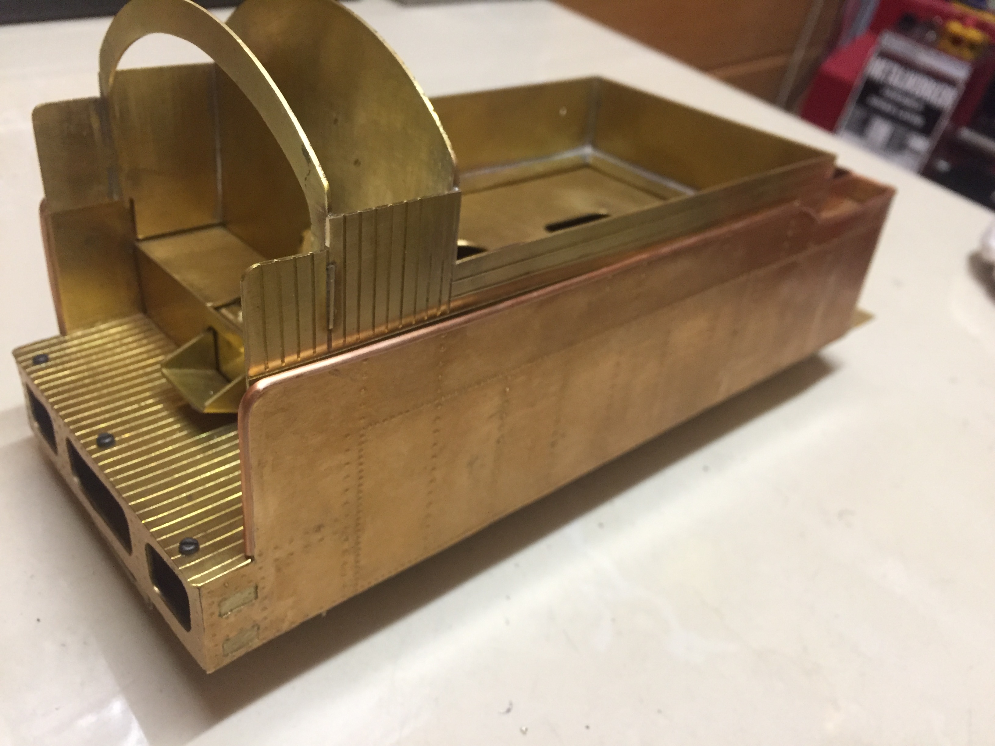

Напилил отдельных деталей по приклеенным бумажным выкройкам и начал паять их поэтапно. Чтоб не распаять газовой горелкой предыдущий шов, защищал его комком мокрой туалетной бумаги. Как ни странно, это работает даже при совсем малом расстоянии между швами. Вот фотки без крыши, чтоб конструкция была видна
Соединение деталей "в шип" немного портит вид, но для пилотного проекта простительно ))).

Прилепил на контр-будку крышу с ящиками. Попытался адаптировать чертежи сварной конструкции Эм к классике на фотке
Зумировал фотку в автокаде по известным размерам, сравнивал с чертежами... Получилось вот так
Собирая детали в кучу при пайке немного переусердствовал струбциной - подмял крышу. На фотке модели видно. Выровнять теперь не получается: с обратной стороны закрытый объем ящика. Применять автомобильные технологии выправки вмятин типа напайки штырьков и их вытяжки, думаю, не стоит. А распаивать всё - тем более. В общем-то, не критично. Шпаклевать все-равно перед грунтовкой и покраской нужно. Но настроение подпортилось.
Повідомлень: 3388
Has thanked: 2191 times
Been thanked: 4284 times
Re: Паровоз серии Э - live steam
gin_steam писав:... настроение подпортилось.
Да, такие нюансы портят нервы. Но будем смотреть на это в другом аспекте - теперь Вы постараетесь быстрее закончить, чтобы зашпаклевать и покрасить. 8-) Вот только на последнем снимке вроде вмятины и нет... :roll:
А работа конечно шикарная.
Скоро тележки пойдут. Вообще вкуснятина будет...

Повідомлень: 6362
Has thanked: 1567 times
Been thanked: 3370 times
Действительно,ничего страшного по вмятине.Зашпаклюется,выровняется поверхность.
После покраски и намека не останется.Ну ,а не ошибается только тот,кто не пилит... :roll:

А вообще, это опыт на будущее, будешь продумывать какие-то внутренние элементы для повышения жесткости конструкции. Все-таки не в стеклянном саркофаге ему стоять, а ездить. Недаром же он live steam ;)

Наверное у всех у нас бывают подобные неприятности от второпях принятых решений. Честно сказать, пусть проблема и не велика, но расстроился из-за своей тупости. Этого можно было легко избежать, установив струбцину не на плоскость листа крыши 0,5 мм, а на вертикальные ребра жесткости - стенки.
Ну да ладно. Как точно Витя заметил - этот болезненный опыт позволит избежать более трагичных косяков.
