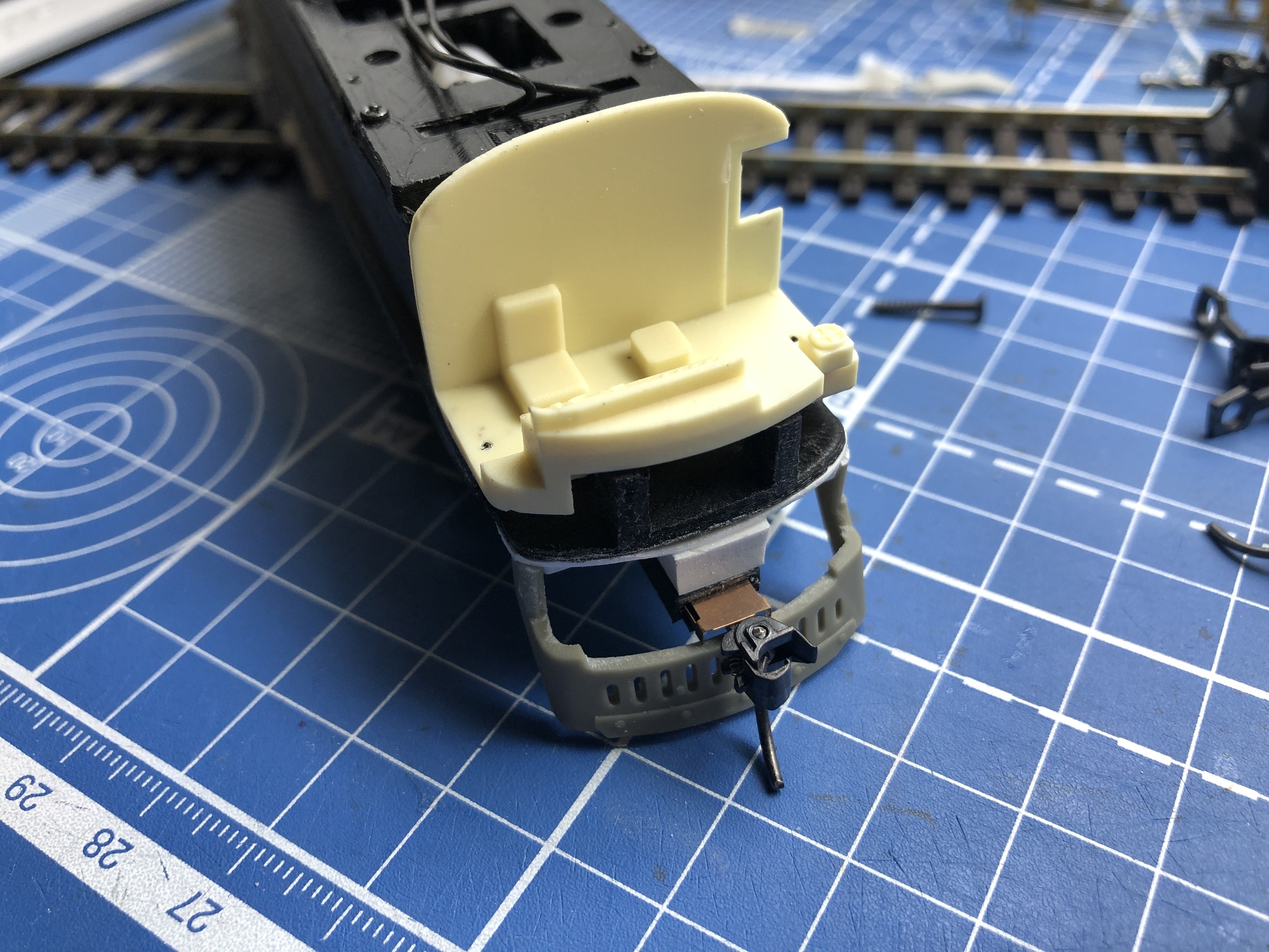

Сцепку поставил в коробке Кади, ваш вариант понравился больше. Тоже будет ходовой, на ходовке РЖМ.

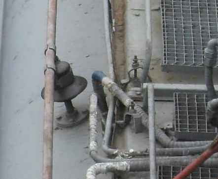

Долго думал как Я буду красить и крепить токшины, ответ всё не появлялся и не появлялся, придумал, нашёл его в оригинальной конструкции крепежа токшины к изолятору, и как маленький мальчик
ничего не выдумывая начал повторять и повторять....
Лучшего фото изолятора и крепления не нашёл к сожалению, если у кого есть выкладывайте.. Теперь токшина с изоляторами одна отдельная деталь, изоляторы по ней мона немного сдвинуть для лёгкости монтажа на крышу
, ну и комфортно конечно "обмазать" краской....

Спасибо за Ваше мнение.vladimir77 писав:Сцепку поставил в коробке Кади, ваш вариант понравился больше. Тоже будет ходовой, на ходовке РЖМ.
У Вас тоже хороший вариант, но ход сцепки будет поменьше, видно сцепка с нижним расположением поводка здорово выручила именно в этой ситуации, у меня такой не было в наличии, поэтому мне пришлось делать сложнее
Также отмечу Вашу отличную "проволочную" работу

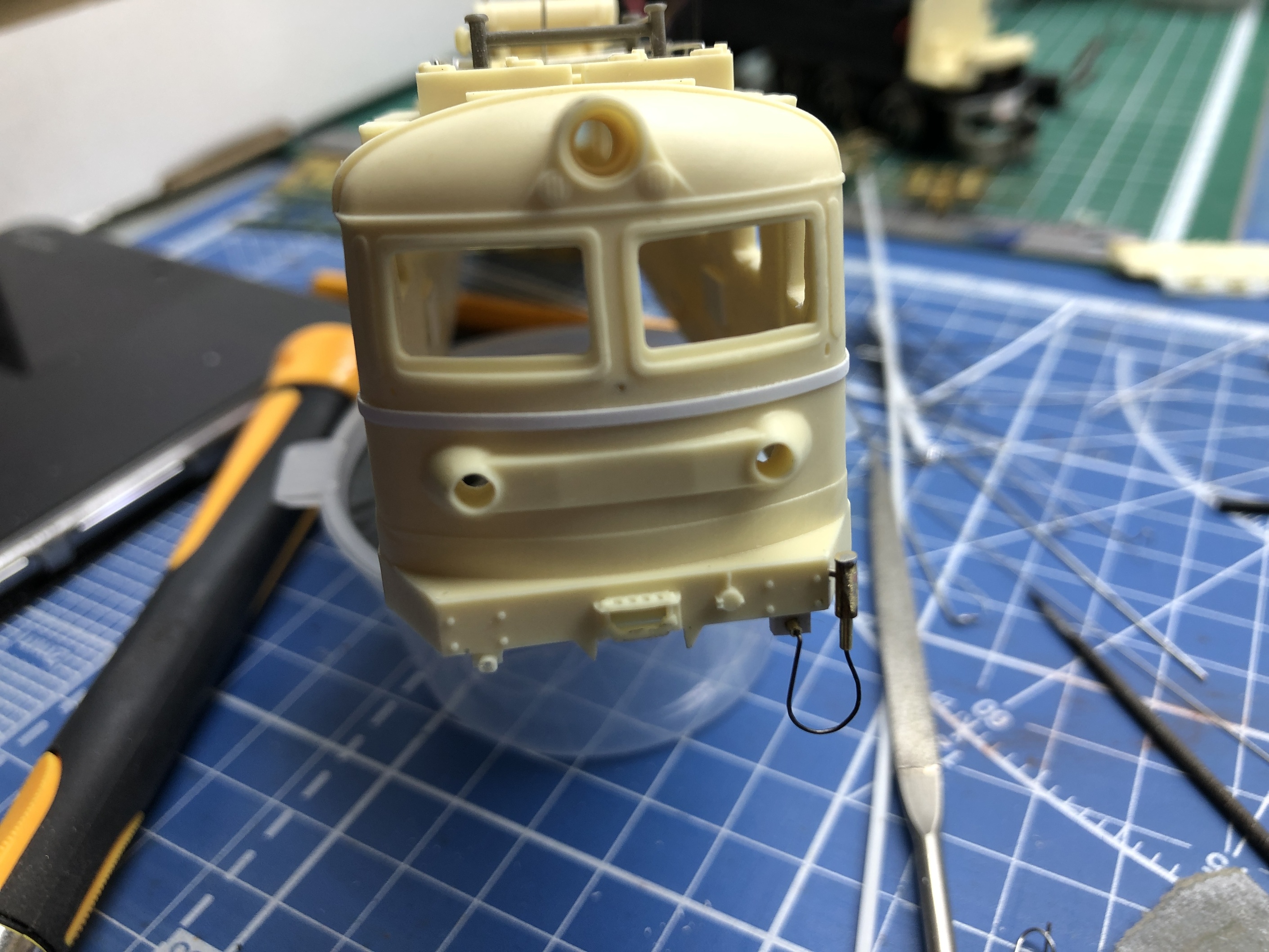

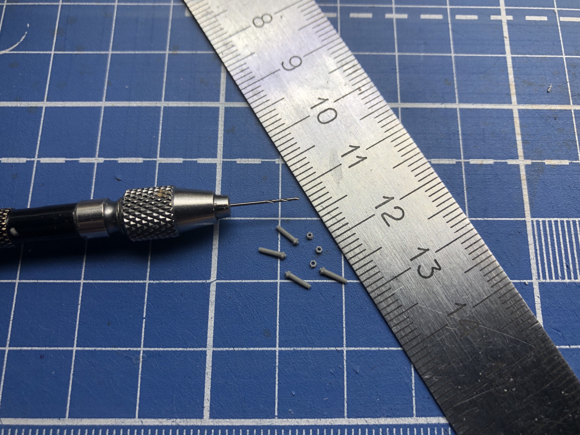

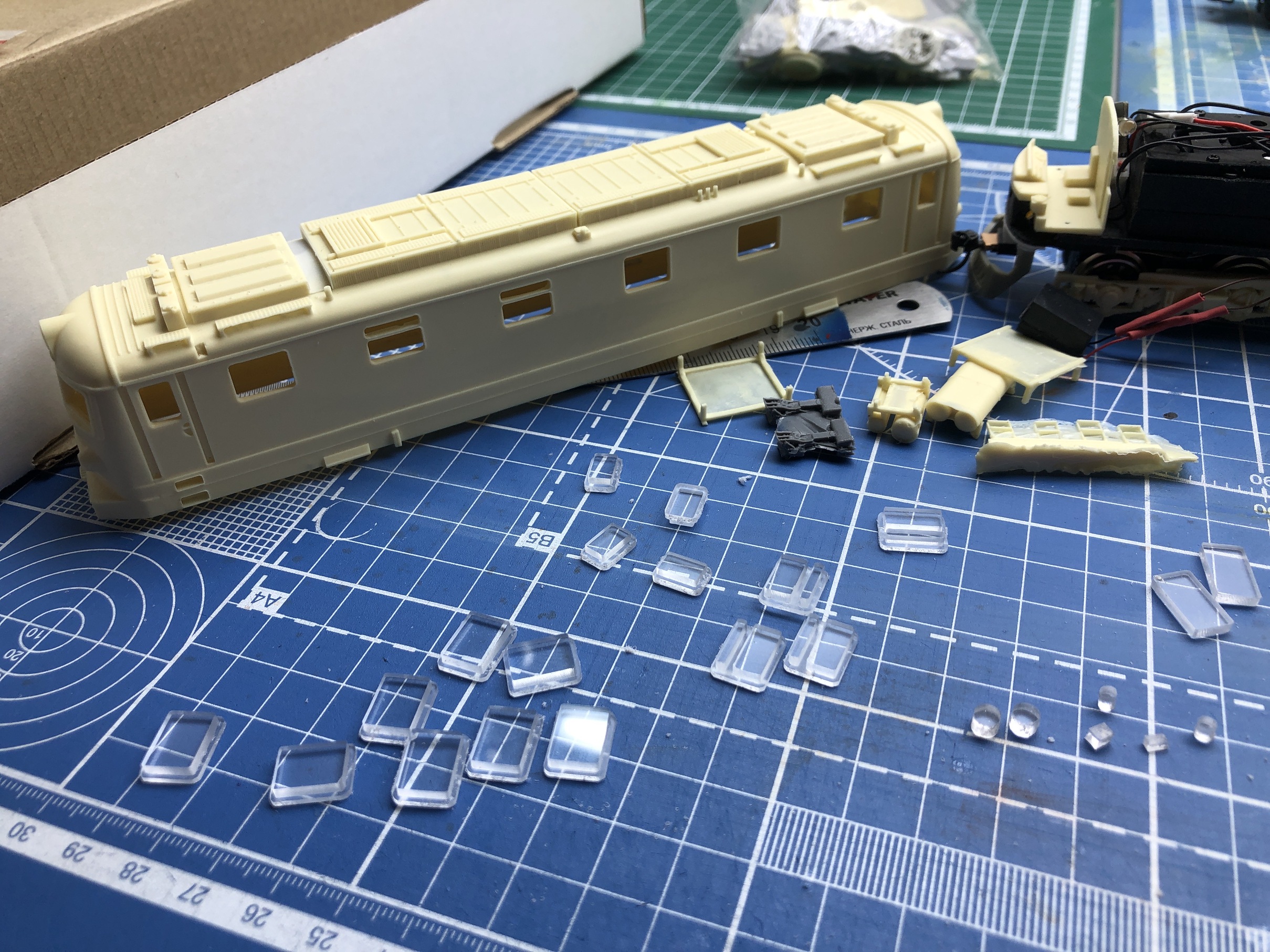

Спасибо что оценили мои «проволочные» заморочки)), решил попробовать на этом ките использовать гайки из смолы, их делает всех калибров фирма: http://masterclub.ru/models/index.php?SECTION_ID=93
По киту скажу следующее, очень хорошо сделан, чисто, ровно, без пузырей, всё пролито. Комплектация беднее Вовиного. Нет травлёнки и декалей. Стёкла фрезерованные имеются. По геометрии тоже с ньюансами, чс2 сложная машина, если честно, то самым похожим считаю модель от Трояна. Ломаю голову как и чем покрасить или обклеить молдинги, чтобы достичь эффекта хрома. Может есть у кого опыт? Ещё, подскажите, как сюда видео вставлять?

Александр, добрый день! На самом деле этого хода сцепки будет достаточно. В этом и большой плюс Кади.Barbosa_ писав: Спасибо за Ваше мнение.
У Вас тоже хороший вариант, но ход сцепки будет поменьше, видно сцепка с нижним расположением поводка здорово выручила именно в этой ситуации, у меня такой не было в наличии, поэтому мне пришлось делать сложнее.
Также отмечу Вашу отличную "проволочную" работу, мотаю на ус.
Какое Ваше мнение о его "степени соответствия прототипу" ?
Степень соответствия здесь намного выше, чем в другом ките. Достаточно взглянуть на крышу - и скосы и сами надстройки ни впритык друг к другу стоят. + трапики сымитированы металлические, а не деревянные после ремонта здесь и т.д.
Жалко, что никто из производителей не додумался сделать сразу молдинги, или уж оттравить отдельные молдинги с канавками. Эти канавки у настоящих на заводе были открашены красными полосками - лампасами.

Вов, а в радиус какой входит эта ходовка?vladimir77 писав:Сцепку поставил в коробке Кади, ваш вариант понравился больше. Тоже будет ходовой, на ходовке РЖМ.

Молдинги вроде на этих машинах были алюминиевые, Вов.vladimir77 писав: Ломаю голову как и чем покрасить или обклеить молдинги, чтобы достичь эффекта хрома. Может есть у кого опыт?

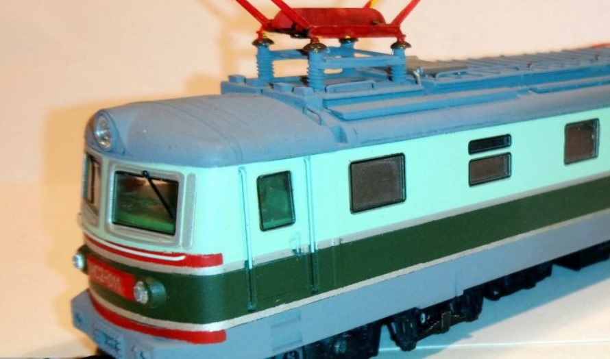

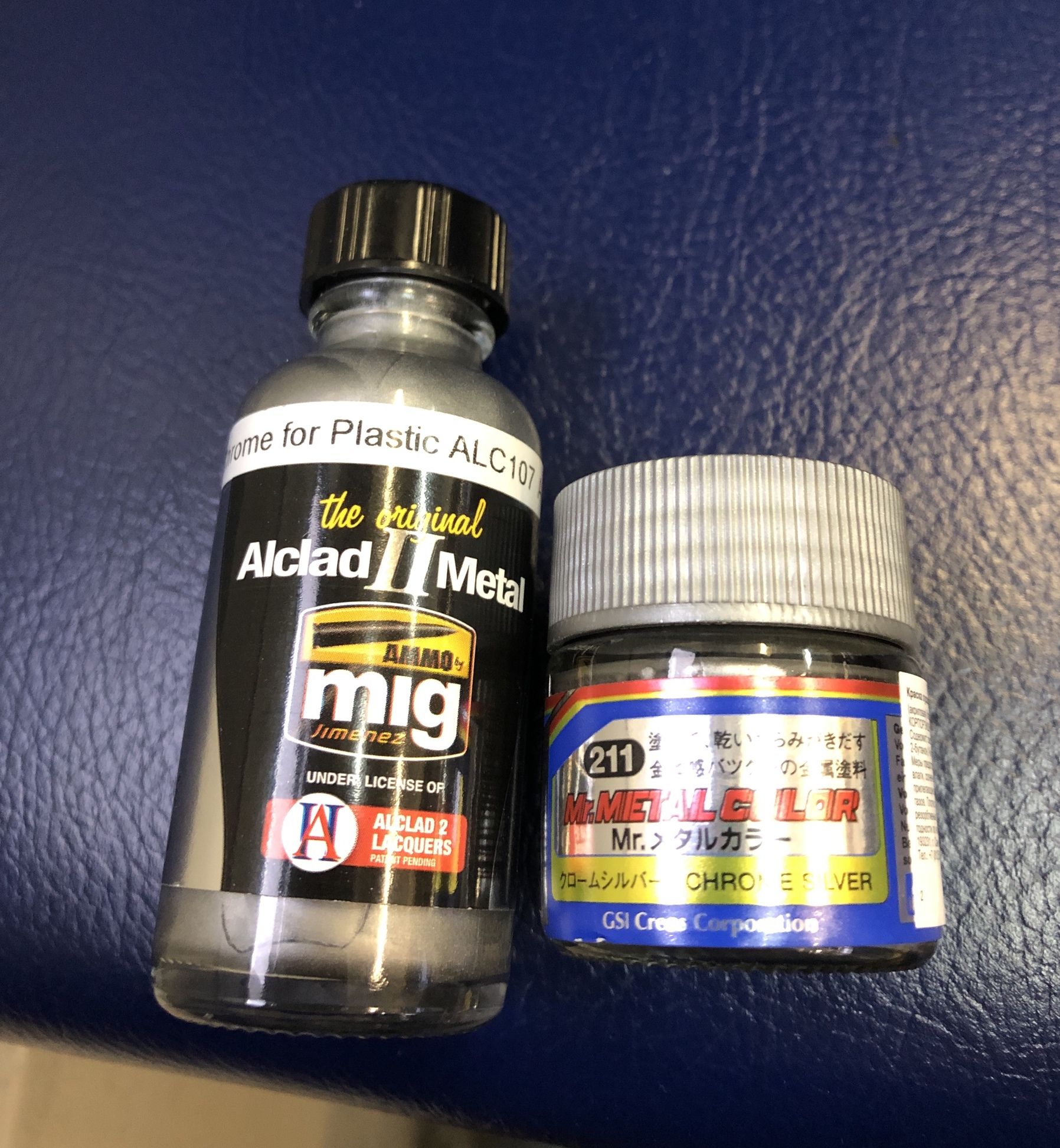

Владимир, я пользуюсь вот такой краской: Tamiya X-11 (chrome silver).vladimir77 писав: Ломаю голову как и чем покрасить или обклеить молдинги, чтобы достичь эффекта хрома. Может есть у кого опыт?
Когда делал свою "консервию" чешского электровоза в наш ЧС2, именно ей наводил полосы. Работал кистью, да и общее исполнение хромает. Но краска действительно хороша. Выручает, когда надо подкрасить мелкие элементы.

Вань, радиус 3 проходит, по молдингу, на фото вроде как хром, краску эту хочу сейчас купить..

А я бы наверное для такого моддинга , поскольку эта деталь накладная, использовал бы самоклеющую фольгу типа оракала. Она хорошо имитирует хром и достаточно эластичная, чтобы обойти неровности рельефа.
Можно попробовать либо сам оракал, либо эту фольгу. Она продается в строительных магазинах для герметизации дымоходов. Я ее использую для имитации дефлекторов фар, делаю просечкой. А поскольку молдинг сам по себе тоже имеет структуру, то на полосе фольги можно попробовать симтировать и её.

Там нижний молдинг 0,3мм высотой, боюсь фольгу не отрежу так аккуратно, буду красить

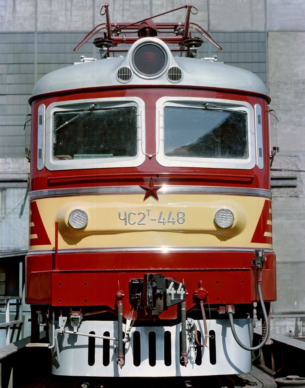

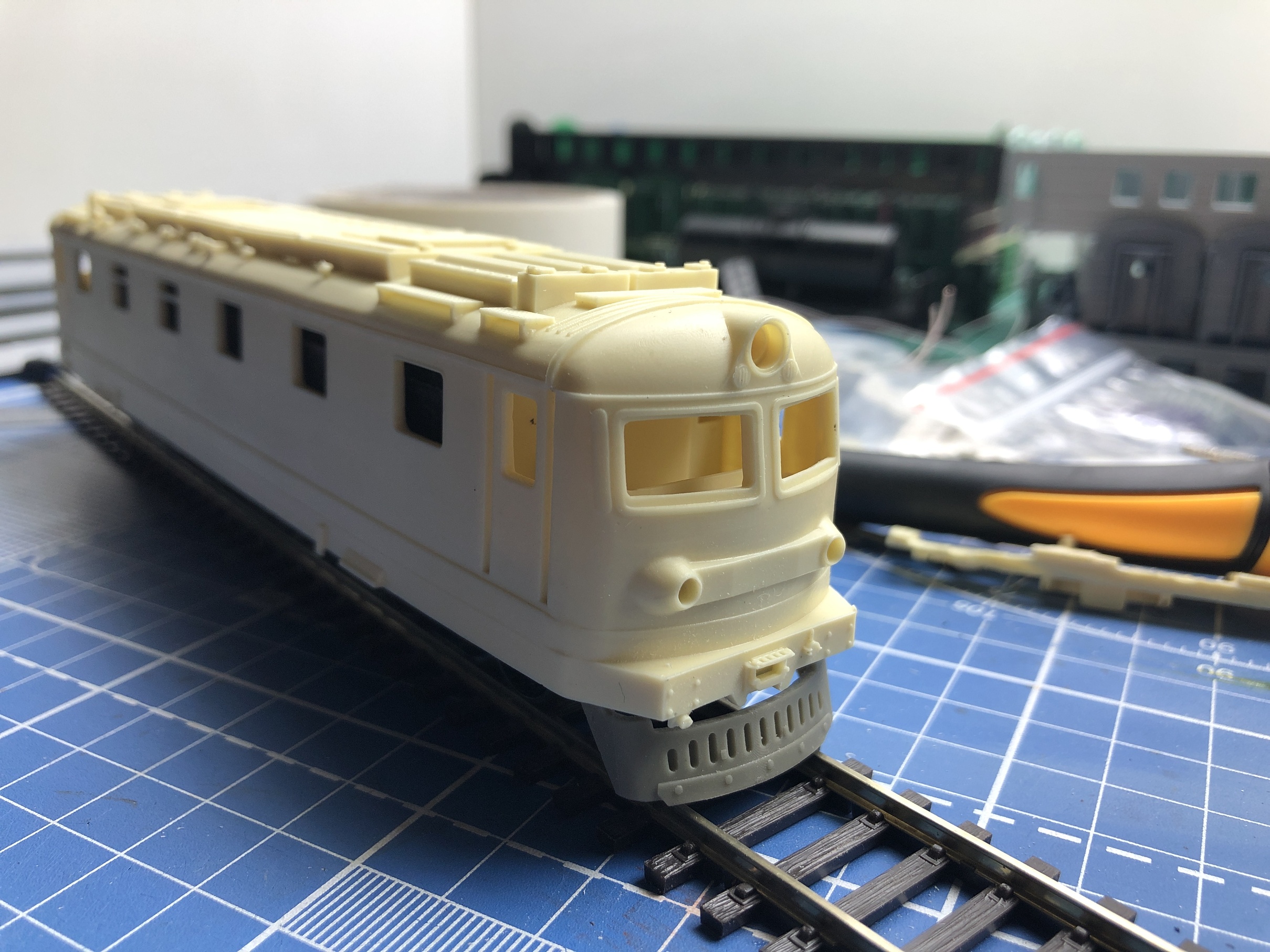

С рамками окон кабины на этом ките тоже не вышло, не совсем они похожи, как видно. Жаль. И скосы прожектора вдоль тифонов слишком сразу вниз идут, а надо чуть в стороны. По фотографии ЧС2т-448 видно в сравнении. Но это мелочь.

Какая же это мелочь, это как раз то что "режет глаз"....ivan писав:С рамками окон кабины на этом ките тоже не вышло, не совсем они похожи, как видно. Жаль. И скосы прожектора вдоль тифонов слишком сразу вниз идут, а надо чуть в стороны. По фотографии ЧС2т-448 видно в сравнении. Но это мелочь.

Торопился он. Я ему на Депо написал - 7 раз отмерь, один - отрежь.Barbosa_ писав: Какая же это мелочь, это как раз то что "режет глаз"....
