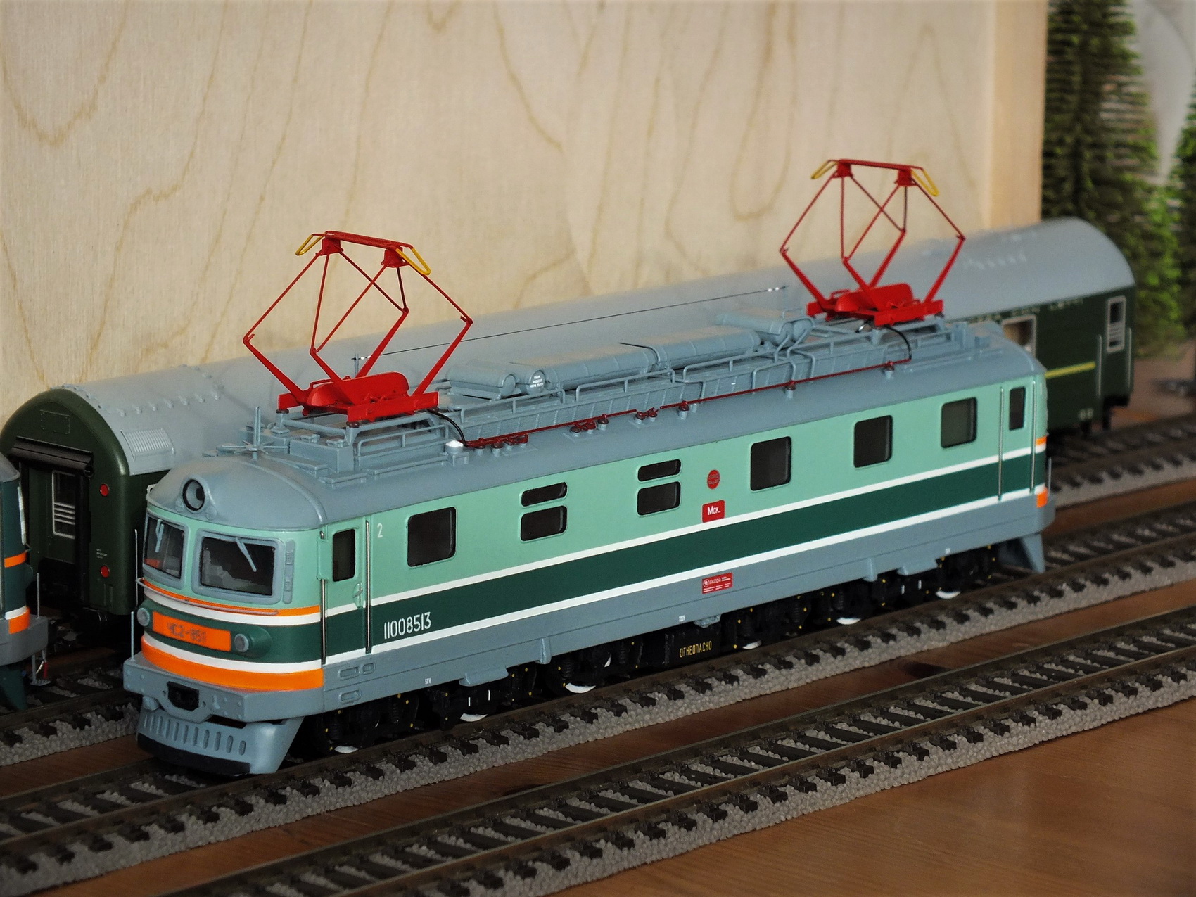

Повідомлення Вовчик188 »
Электровоз ЧС2-851, ТЧэ-33 Ожерелье-Сортировочное, Московской железной дороги. Вариант окраски на 2004 год, на момент выхода из ремонта с Ярославского электровозоремонтного завода имени Б.П.Бещева.
Модель подготовлена под обмоторку, поэтому многие детали не установлены и прилагаются в пакетиках. Использованы токоприёмники и антенна УКВ от Светтофор.

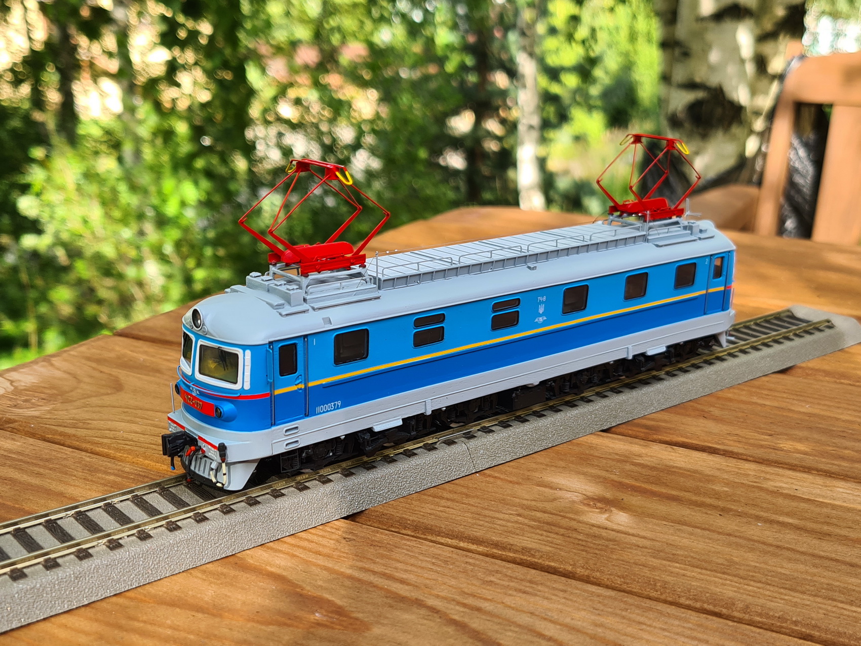

Электровоз ЧС2-037 приписки ТЧ-8 Днепр, модель выполнена из моего КИТа но с конверсией кузова из варианта поздних номеров серии 53Е5-53Е9 в более раннюю серию 34е2. Крышевой блок был начерчен заново и напечатан на 3D принтере, так же заменены метельники на более ранние, у них другая форма и прорези. Убрана третья боковая ступенька в кабину машиниста, добавлен воздушный резервуар под путеочиститель, ребро жесткости по кузову и прочие мелочи. Модель выполнена в окраске 2011-2022 годов, в варианте после КР-1 на Запорожском ЭРЗ 07.2011 г. Модель остаётся в моей личной коллекции. 🇺🇦

Re: Электровоз ЧС2 в масштабе НО 1:87
Кросівоє :lol:
А вагон - это перекрас Евротрейна?
vover писав:
12 вересня 2022, 11:46
Именно так.
Подобный аппарат перепилил из словацкого электровоза 182-й серии от MTB, у тебя конечно красивее вышло! Молот!
Повідомлення yourock37 »
Те же яйца только в профиль :)))
А лобовую часть крыши кабины кто будет исправлять?!
Или будет потом ой, ребята пардон я не доглядел..??
Вовчик ты когда научишься делать нормальные киты в прямом смысле этого слова?
