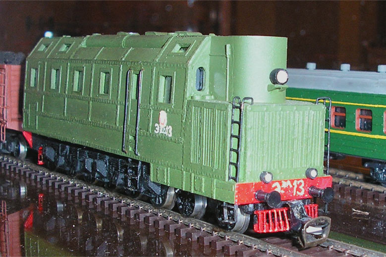

ЮрСаныч, интересный прототип выбрали. И в очередной раз удивляюсь умению ровно резать полистирол, сам так не умею
Немного критики тоже будет: лично мне кажется, что вы немного переборщили с "обрешеткой" на кузове (места соединений кузовных панелей). Сильно уж толстые полоски, как по мне.

Согласен. В наличии имеется полистирол 0,2 и 0,5. Тест в 0,2 показал, что полоски получаются совершенно невыразительные. Делал из 0,5. И вообще на прототипе эти полоски были с заклёпками. Вот так, например, делали эти полоски на модели в ТТ. Но тогда получается бронепоезд. А бронепоезда я не люблю...Muton писав:... переборщили с "обрешеткой" на кузове (места соединений кузовных панелей). Сильно уж толстые полоски, как по мне.
Тоже не прояснил этот момент до конца. При закладке модели пользовался, в том числе, информацией из разработки модели Павла Гувы. Не знаю, откуда он брал такие сечения корпуса, но моделист он серьёзный и основательный. Наверное что-то знает...Dwarfman писав:Вроде на чертежах (если их можно так назвать) и фото не видно такого явного уклона верхней части стенок, как на модели.
Следует признать, что имеющаяся информация никак не позволяет построить модель-копию в классическом понимании. Немногочисленные фотографии и эскизы порождают больше вопросов, нежели дают ответы. На заказ эту модель однозначно делать не стал бы. Для своего домашнего макета как-то перетерплю эти неудобства...

Странное замечание от человека, сделавшего столько моделей БП.youdmit писав: Но тогда получается бронепоезд. А бронепоезда я не люблю...
В мелких масштабах (ТТ и N, например) мелкие детали иногда специально делают крупнее, чем должны быть, чтобы их можно было вобще разглядеть без лупы. Отсюда и такие крупные заклепки на этом ТТ-шном Ээле.

Потому и не люблю, что СТОЛЬКО. Надоели. Уже упоминал, что лично у меня ни одного бепо нет и уже никогда не будет.Dwarfman писав: Странное замечание от человека, сделавшего столько моделей БП.
HO в этом плане не исключение. Об этом тоже упоминал в своих темах и приводил конкретные примеры.Dwarfman писав:В мелких масштабах (ТТ и N, например) мелкие детали иногда специально делают крупнее,
Могу лишь добавить, что после покраски эта белоснежная заготовка субъективно будет казаться раза в полтора меньше.

наверное отсюдаyoudmit писав: Не знаю, откуда он брал такие сечения корпуса, но моделист он серьёзный и основательный. Наверное что-то знает...![]()
встану на защиту Саныча
ребята фото там сделано так что действительно не поймешь уклон есть или нет, на деле есть, но не большой.
Упомянутую развертку всяко по надежным источникам делали, например вот картинка, виден уклон
а тут даже еще лучше видно на чертежах
на фото заметьте по капоту что там стена уклоном пошла
ЮрСаныч, думаю вам тема известна на скэйле http://scaletrainsclub.com/board/viewto ... 7&start=30
но вот на фото собрата Юэл там сильней уклон и с другого места
полосы у ЮрСаныча толстоваты, потому и визуализация такая.
также заметен уклон на меньшем собрате Оэл
так что анализировать нужно побольше и чем больше информации тем лучше

Насчет крыши, вот не надо друзья мешать все в кучу, глядя на локомотивы разных серий, все они разные, разберитесь сперва что смотрите и что сравниваете, часть Ээл немецкой постройки опытные. Юэл тем более не к селу.
В посте -
posting.php?f=46&mode=reply&t=1403&sid= ... 66#pr32936
тут не локомотив, а самоходная электростанция,читайте Ракова, и крыша видоизменена уже.
А и вообщем, не стоит искать изьяны в творческом отдыхе мастера
Хороших альбомов чертежей нет в доступе.
Тема о конкретно этой серии - http://scaletrainsclub.com/board/viewtopic.php?t=2897
https://mash-xxl.info/info/655851/
Очень детальная масштабная модель этого типа подробно отфотографированна тут -
http://scaletrainsclub.com/board/viewtopic.php?t=9669

Насчет толщины швов скажу пару слов. Как по мне, значение имеет восприятие модели. Она может быть немножко не точно в масштабе, но при этом отлично передавать образ. Так что тут все на усмотрение мастера
