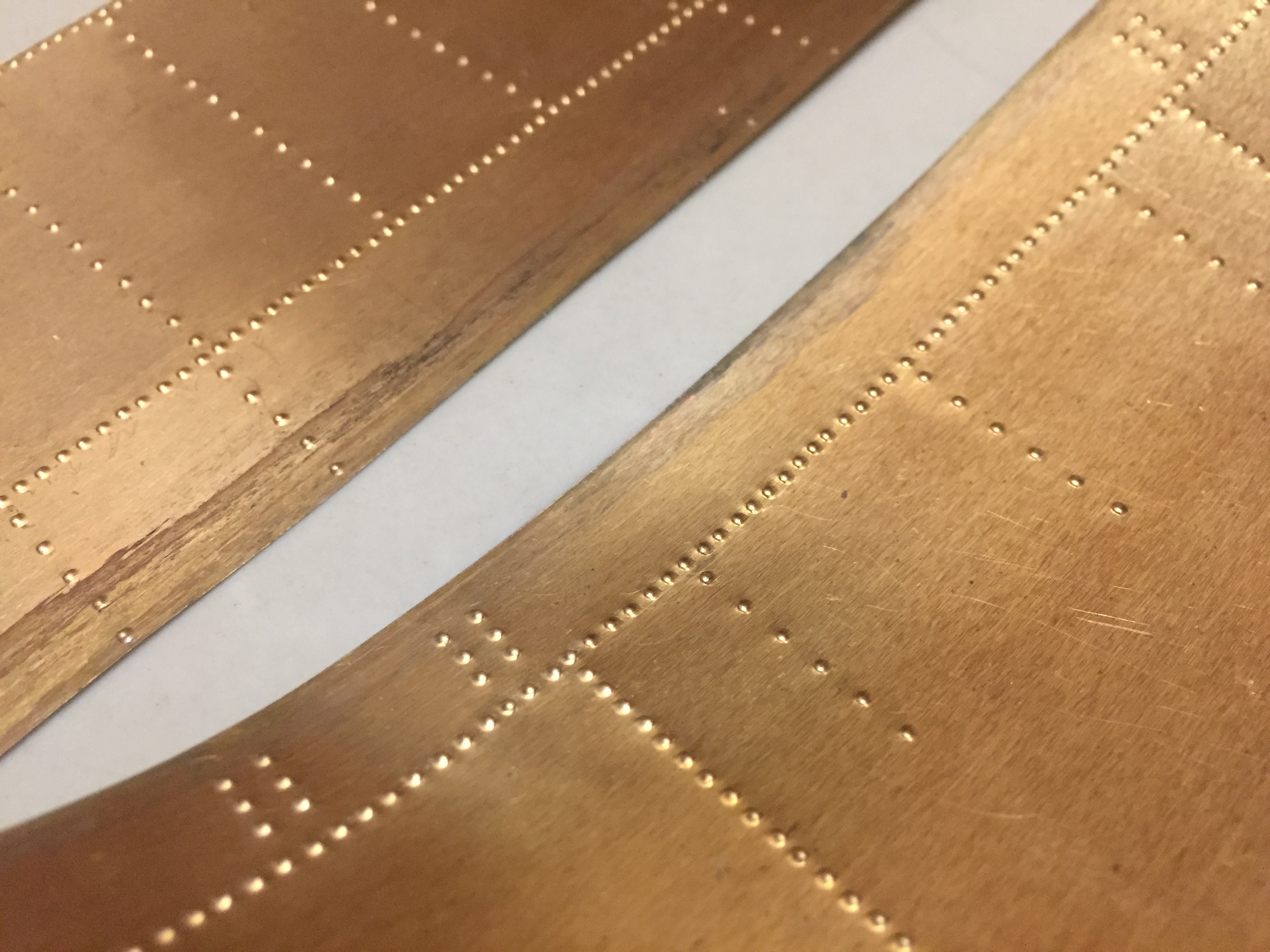

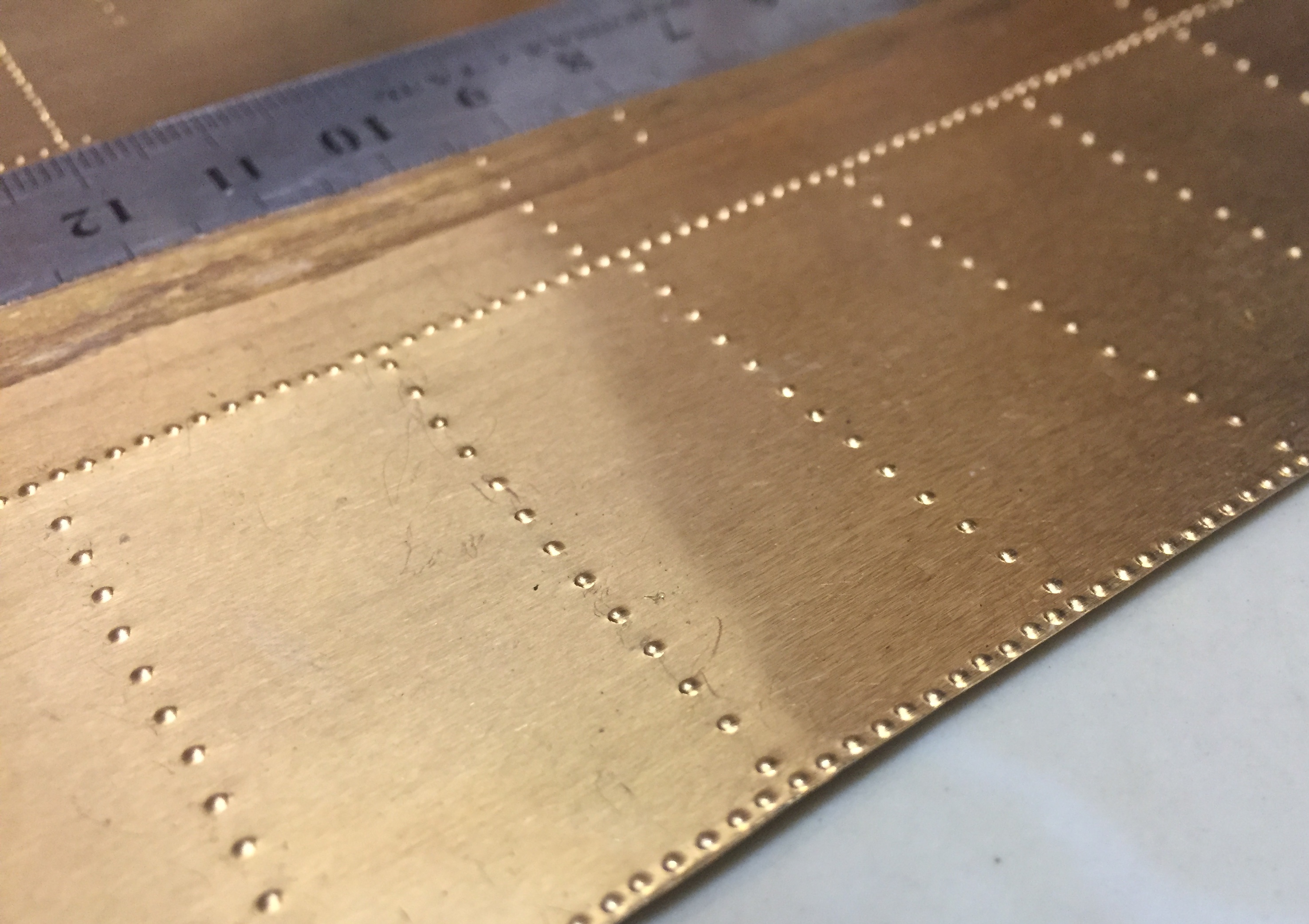

Сегодня машинка отработала вложенные в нее трудозатраты. Заклепки получились неплохо. Вот накладка боковой и задней части бака. Фотограф из меня никакой, да и телефоном фоткал...
Теперь предстоит неспешная процедура подгонки трех накладок и закрепление их на бак.

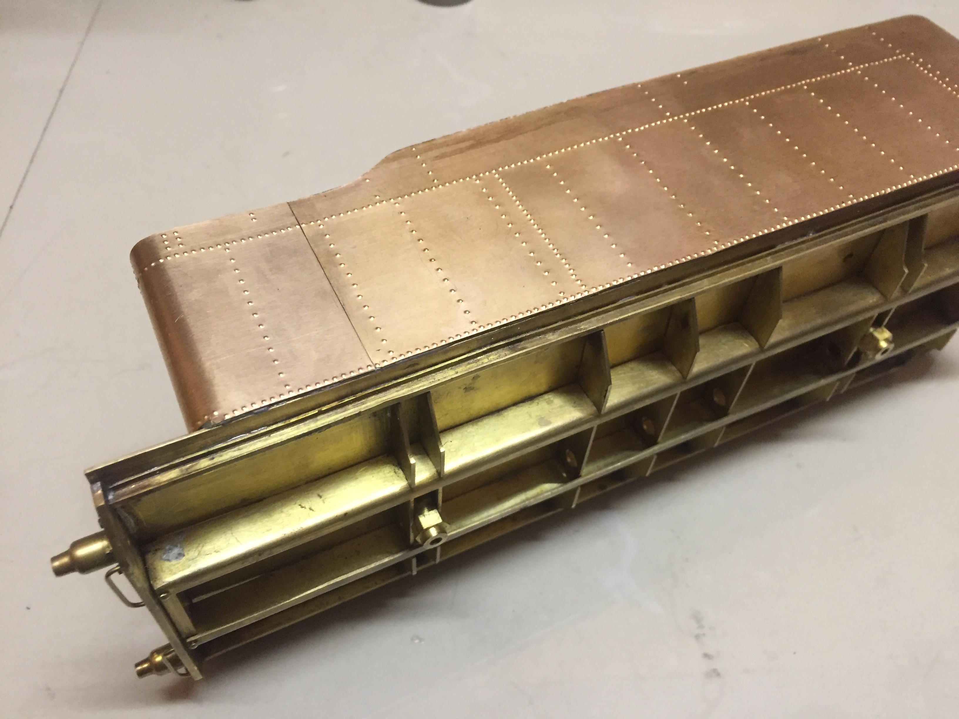

Эпопея с заклепками в основном закончена. С ними бак смотрится совсем по другому.
Сделал переднюю стенку бака с угольным лотком и площадкой. Долго подгонял и исправлял косяки. Дело в том, что площадка и стенка это одна гнутая деталь. Крепежные отверстия просверлил на плоской заготовке... И зря! После гибки отверстия убежали на 1,2 мм . Хотел сделать их повыше, над уровнем воды, чтоб не пришлось играться с герметиком. А они оказались выше нужного - вышли на торец перегородки. Пришлось их запаять :(

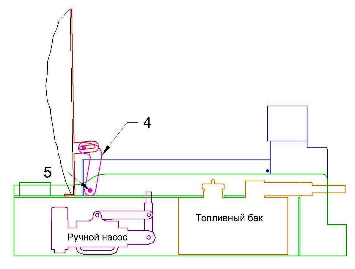

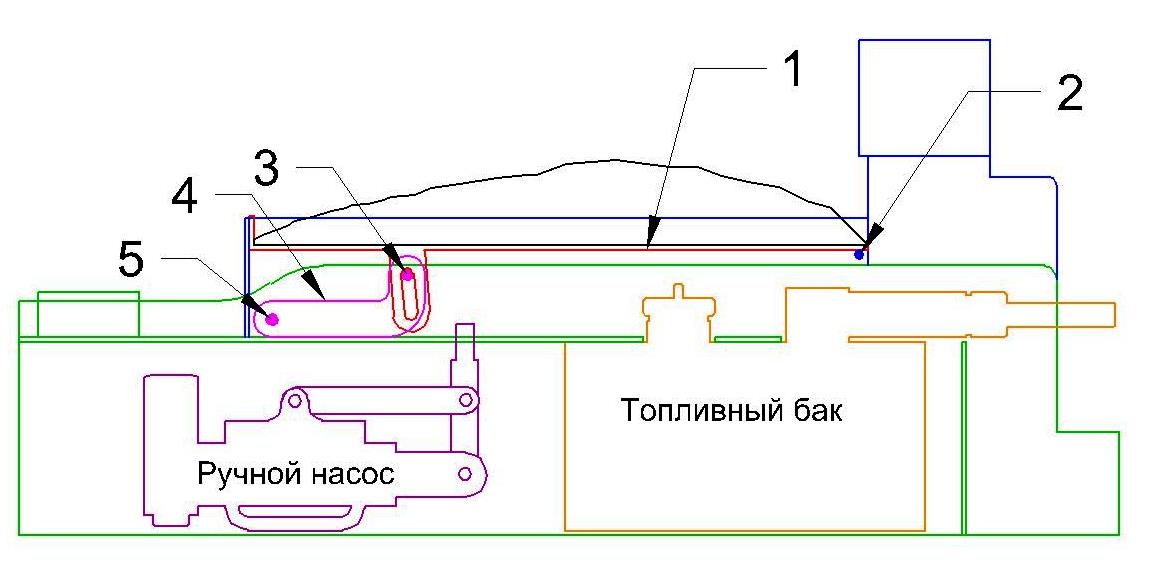

Кроме того, эти вещи позволят мне спрятать заправочный клапан и кран газового баллона, а также рычаг ручного насоса под "кучей угля". Сегодня голову сломал, разрабатывая механизм открывания панели с этой "кучей" для доступа к насосу и заправочному клапану. Не знаю на сколько удачно, но нарисовалась такая конструкция
Имитация угля лежит на панели 1, которая опирается на неподвижные штифты 2 и ось 3 рычага 4. (По картинке все и так видно, но ссылаюсь на детали, чтоб коллеги, указывая их номера, могли носом ткнуть в корявости конструкции :roll: )
gin_steam
Повідомлень: 252
Звідки: Горловка, Украина
Re: Паровоз серии Э - live steam
Повідомлення gin_steam »
Далее за "хвостик" в задней части панели ее приподнимаем, опирая переднюю часть на штифты 2. Паз в боковых отогнутых планках панели позволит поднять ее где-то на 5 градусов - достаточно высоко над задним бортом ограждения угольной ямы.
Потом рычаг 4 поворачиваем на неподвижной оси 5 и откидываем панель на палубу бака. Доступ к функционалу открыт.
Немного смущает, что панель при этом имеет свободу болтаться на оси 3... :(
В общем, другого устройства, как открыть плотно подогнанную крышку не придумал.
Коллеги, если попадались более удачные и простые конструкции, киньте фотку или ссылочку. Буду очень благодарен.
