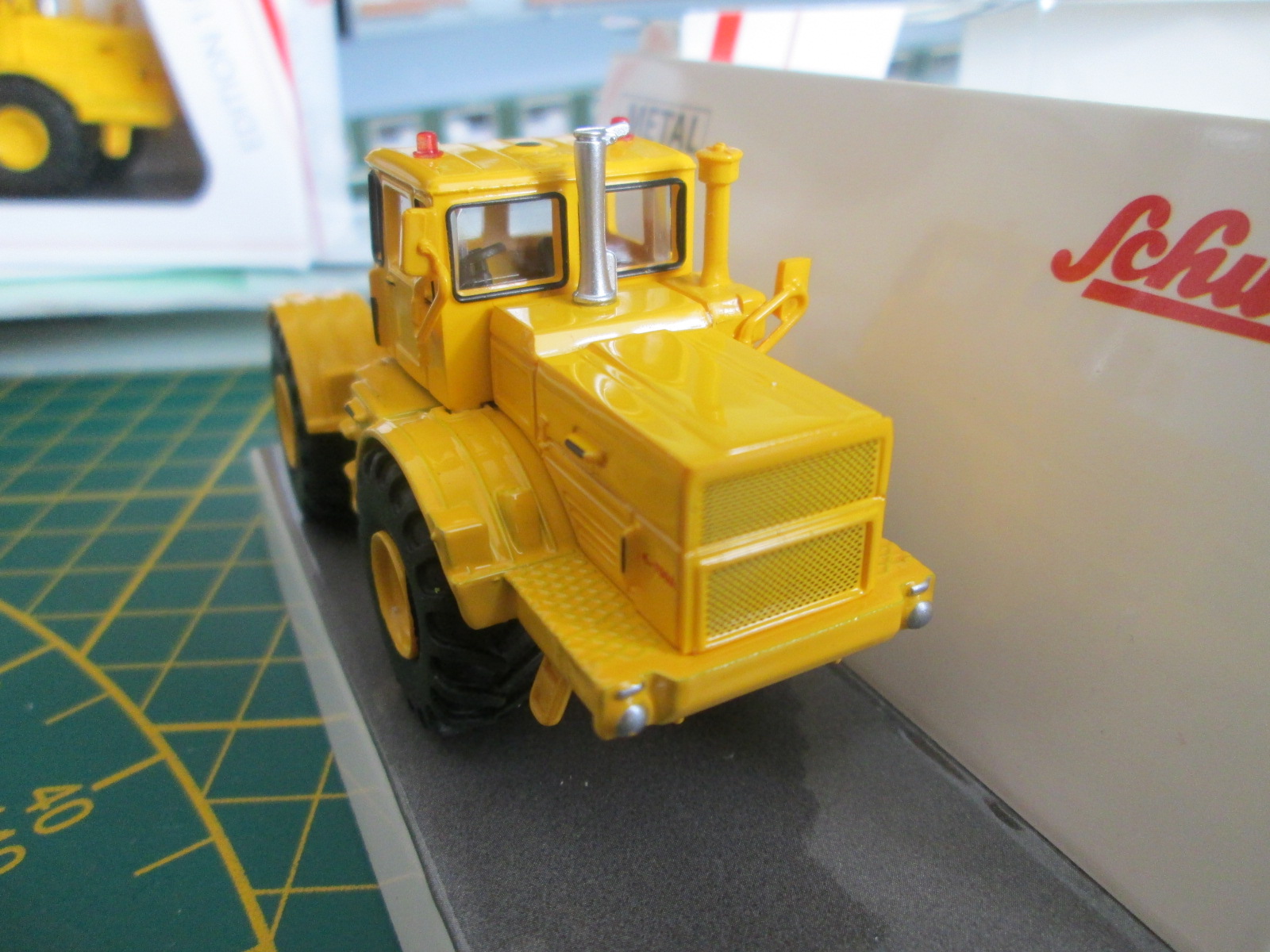

наверное мне надо было бы отдельную ветку по транспорту создать.
прикупил К-700. фирма Schuco, 1:87

Неожиданно для себя, весьма понравился трактор. Поздравляю!

"Шуко" классная контора.Льет в митоле.Поздравляю с такой хорошей моделью!

Afess писав: прикупил К-700. 1:87
Кстати, подобные трактора были и с оборудованием рельсовым ходом (опускающиеся направляющие колёсики с гребнями).
Upd: то был не «Кировец», а ХТЗ-170:
