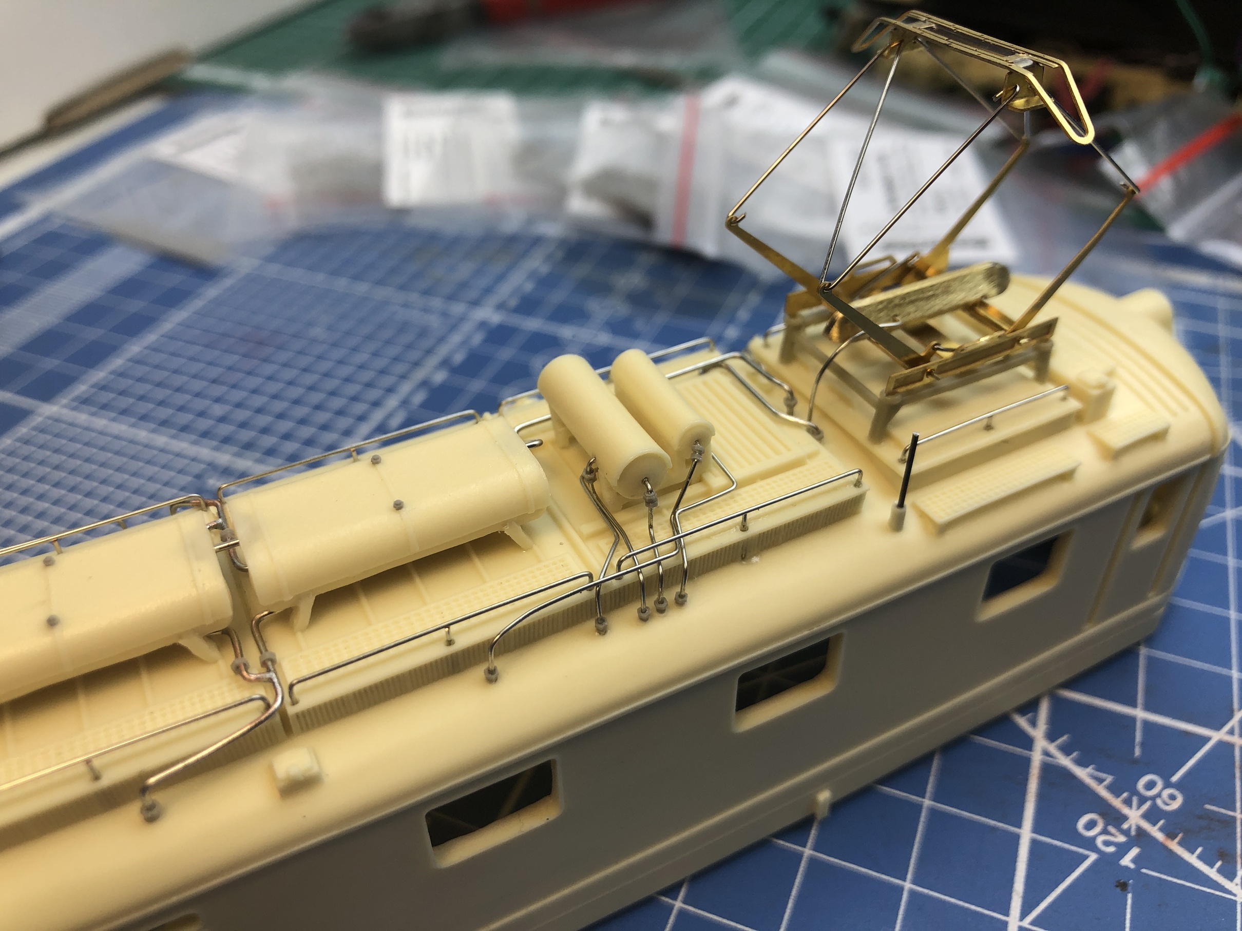

Продолжаю работы на крыше.
Пантографы - производства свеТТофор (четырехрычажный токоприемник типа 10РР), сделаны потрясающе 8-) , очень доволен что их приобрёл, вот бы все "разработчики" так отлично делали бы свою работу как "свеТТофор" 8-) , и был бы "всеобщий оргазм" 8-) ....
Подставки под пантографы из кита с первого взгляда были весьма хороши, но, когда дело дошло до них - опять потребовалась "модернизация", - во всех четырёх литых псевдо изоляторах 1/4 его тела была "сожрана пузырём", дефектом от литья..
малюсенький дефект, но все они выходят на наружную видимую сторону, у меня зрение хорошее, для меня это - косяк, маленький...
Нужно было либо шпатлевать и шлифовать, либо вытачивать новые, Я выточил новенькие грибки изоляторов, чуть побольше, по изящнее по моему....
Подогнал всё под установку пантографов, подставки "подготовил надфилями и свёрлами" и приклеил на свои посадочные места! Вот посадочные места обозначены очень хорошо!, это большой "+" 8-) .
"Исполнил" патрубки от центральных резервуаров, они чуть более толстые чем все остальные патрубки....
Ну и на всех фото видны установленные травлённые поручни из набора, это самая легкая часть работы с самого начала моей сборки, опять же, посадочные места для их крепления отмечены чётко. Сами поручни мне показались весьма толстыми и грубоватыми, хотя правильной формы, я свои макнул в хлорное железо на 7-8 минут, для "сглаживания их квадратности"...
верхний оригинал, нижний уже чуток сглаженный...

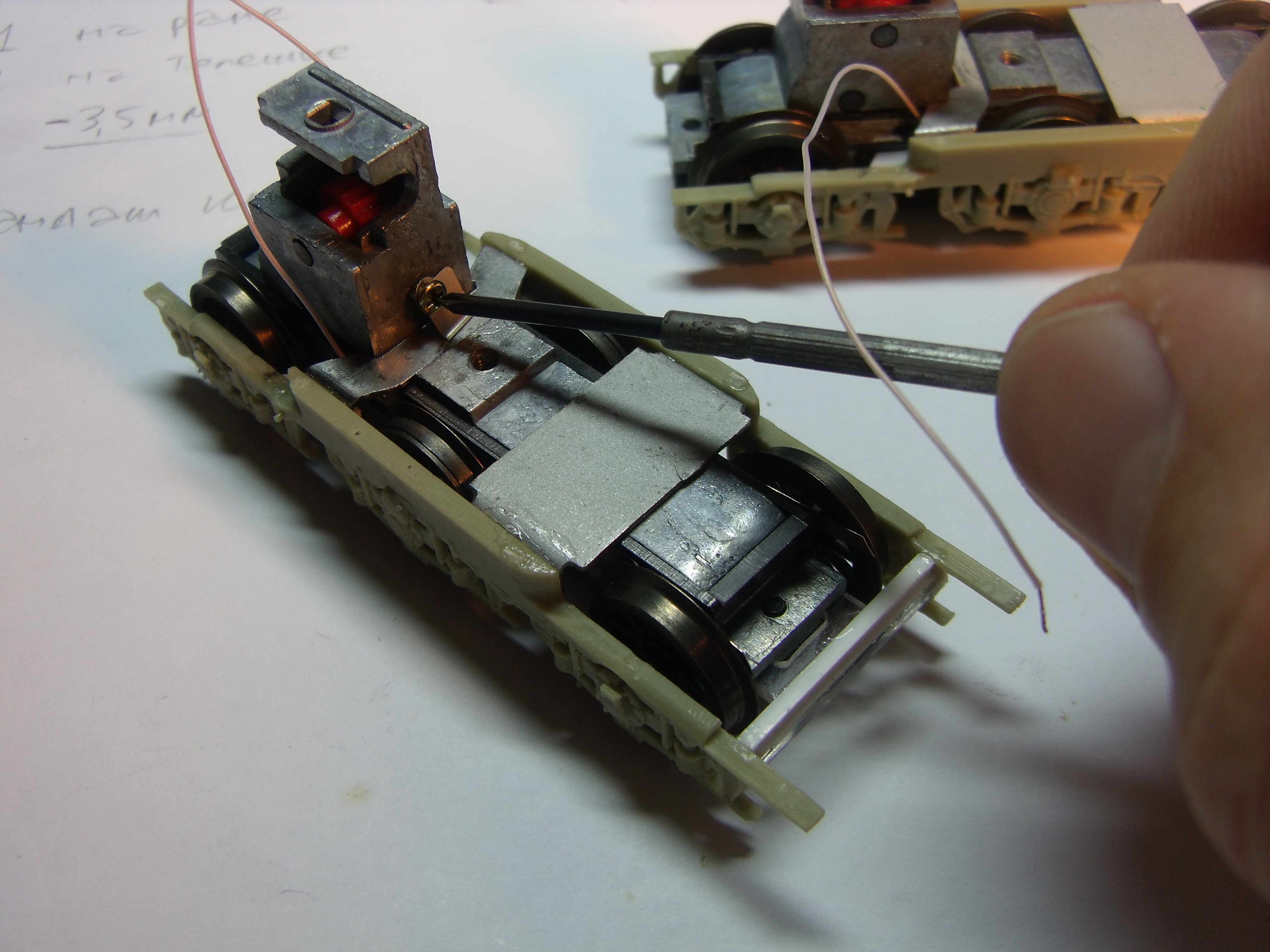

Продолжил окончательную сборку ходовой части.
Так как колёса "приехали новые" спицованные, оказалось что ламели токосъёма от красных цельных колёс не подходят к этим спицованным колёсам, точка касания совсем в неудачном месте, и пришлось делать новые ламели. Нашел подходящий материал, и вырезал новенькие добавив по несколько миллиметров в каждую сторону, что бы ламели уверенно касались внутренней части бандажа....
Сделал съёмное крепление для боковинок тележек на винтике с прижимающей пластинкой, и укрепил сами боковинки поперечными балками на клею...
Собрал окончательно всю ходовую часть, вымыл вычистил и заново смазал все шестерёнки, мотор встал на своё место, всё собирается и доступно разбирается как "lego", я придерживался этого принципа....
Осталось сделать плату, которая соединит всё электрическое вместе.
Been thanked: 550 times
Видео испытания хода (Съёмка на телефон одной рукой, заранее прошу прощения за качество).
Долгая работа по отладке ходовой завершилась. Результами хода на малых скоростях я доволен, ползучий ход исходной модели полностью сохранился, быстрый ход никаких проблем не вызывает, шумность полностью оригинальная...
Результами Я очень доволен! Но, делаю своё заключение по этой части работы - 2-ю ось, ходовую, переставлять на 1мм вперёд, и подгонять шестерни, - это слишком сложно выполнимое решение, потребовало весьма значительных усилий и терпения, поэтому я не рекомендую так делать, и сам больше нехочу так делать. Итог - 2ю лучше не трогать, оставить "в масле" так сказать, на родном месте, смещённом от нормы на 1мм. А вот 3ю ось, не ходовую, нужно смело сдвигать на "новое место".
