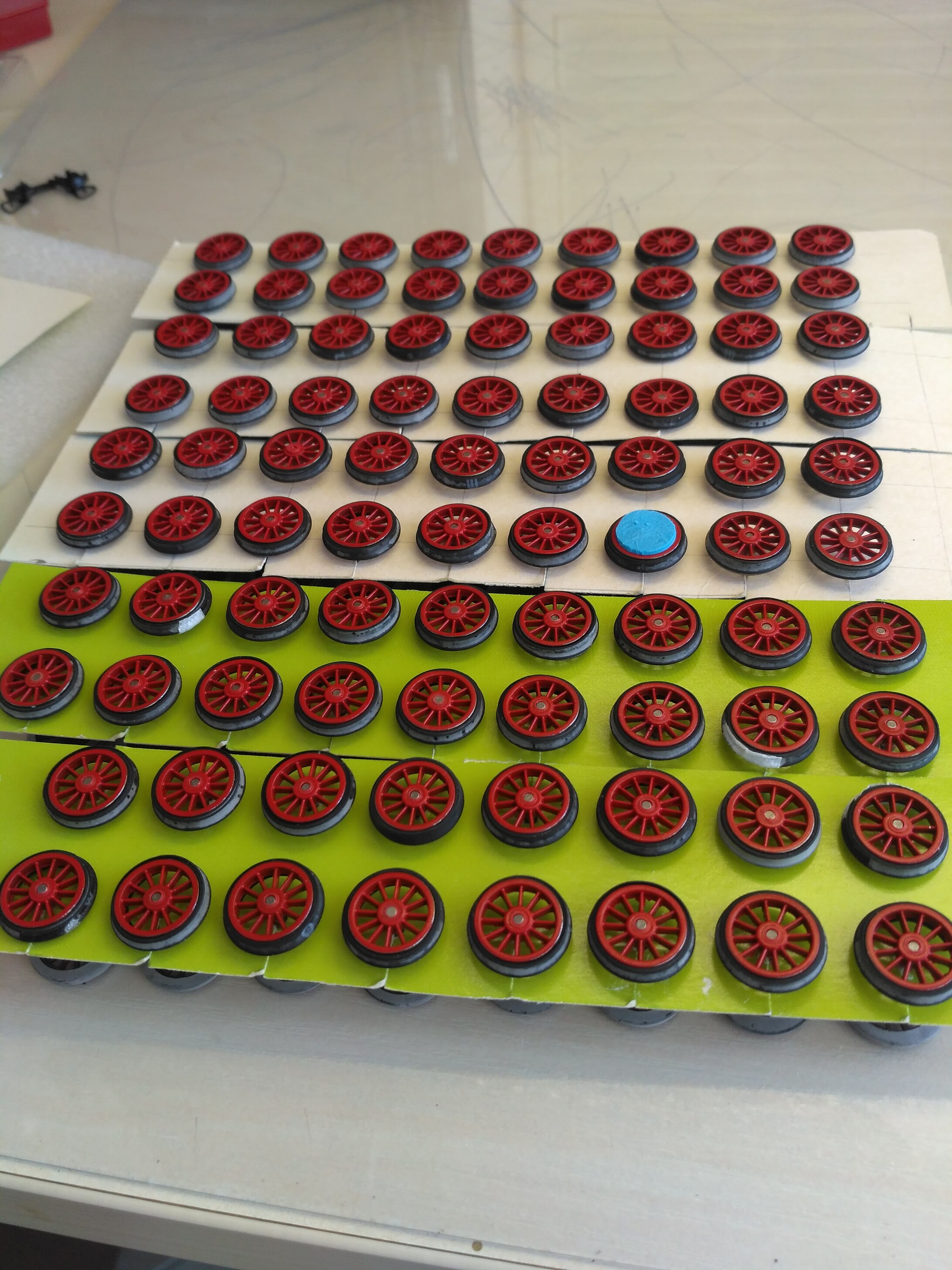

Вопрос покраски очень щепетильный, так как одним неверным движением есть риск испортить всё , на что были потрачены силы ранее. Казалось бы простая задача по перекраске колес от донора из красного в черный выливается в целый процесс. Первоначально их после демонтажа пришлось перемыть от смазки , а потом придумать как замаскировать чтобы не красить бандажи и шестерни. Для этого использовал нарезанную колечками термоусадку, которой защитил бандажи.
Все колпары закреплены на панели для одновременного прокраса.

Спасибо, Серж! Очень полезный мануал для практикующих моделистов.
Хотелось бы подробностей по вытяжке - какие фильтры, какой вентилятор ( мощность двигателя и диаметр крыльчатки), сечение воздуховода, как воздуховод отсекается от наружного воздуха, когда не работает.

Очень "Взрослое" рабочее место, здорово, и самое главное - Порядок, приятно смотреть 8-) . Также тоже скажу спасибо за показанные тонкости в работе, очень поучительно 8-) , мотаю на ус ;)
