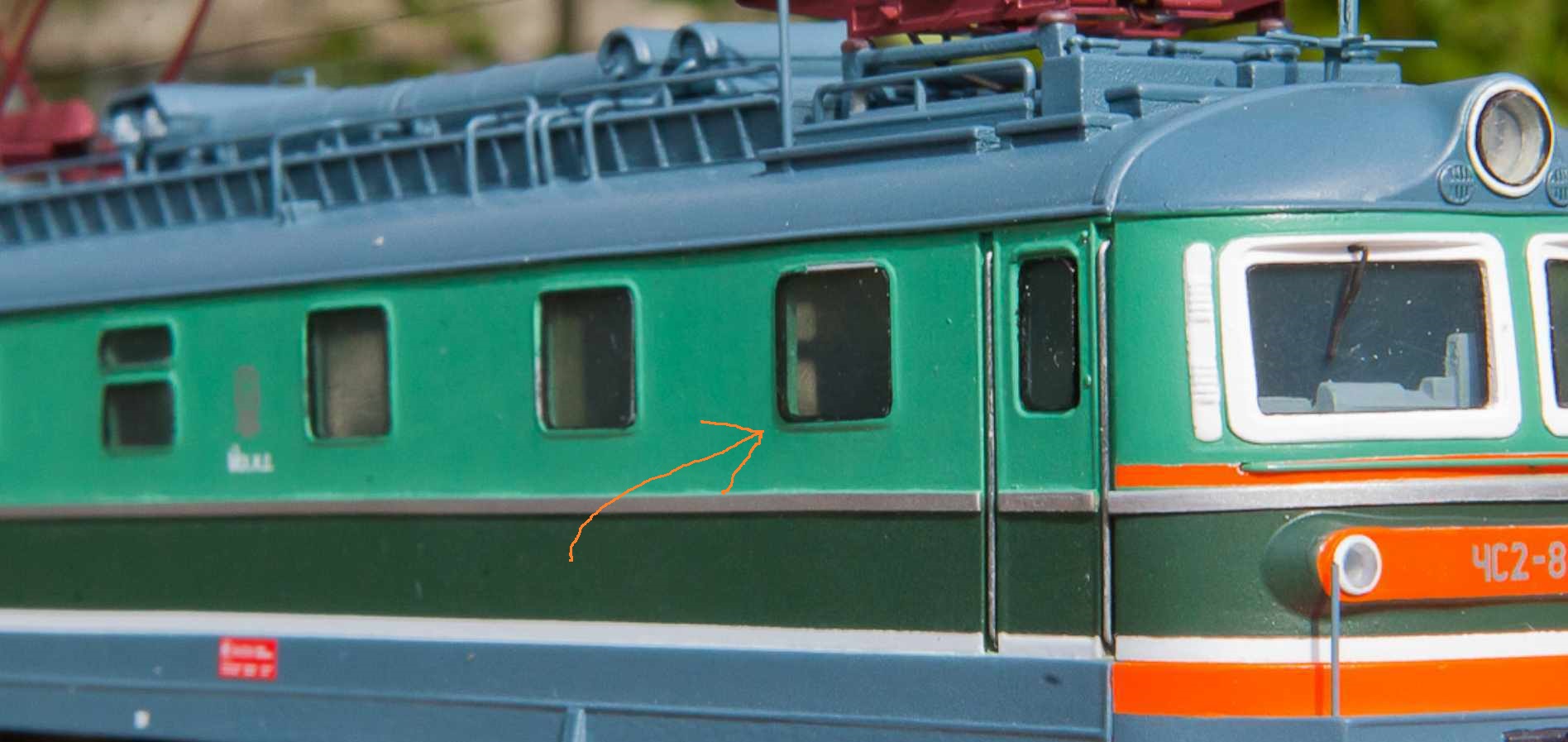

Рассматривал тут внимательно "масштабный оригинал Бражника", и несколько задумался...
Сколы краски по окантовке (обозначил стрелкой), слегка выпирающие стёкла, даже "Исходный Мастер - В.Бражник" не смог получается устранить эти пробблемки, - и задумался Я, как это решается "математически"...
Проблемма собственно наверное в толщине краски, наверняка при примерке стёклышки становились отлично, а после покраски оконный проём сузился, и стекло выдавило краску наружу....
(на фото стендовая модель ЧС2, собранная о окрашенная автором разработки В.Бражником, взято со смежного форума)

Толщина краски в проёмах под стекла 10-15 мкм. Спилить такую толщину на стеклах не так уж и много. Либо сделать шаблон и вырезать свои стекла.
Xoma писав:Толщина краски в проёмах под стекла 10-15 мкм. Спилить такую толщину на стеклах не так уж и много. Либо сделать шаблон и вырезать свои стекла.
В чистый не крашенный корпус стёкла уселись прекрасно на свои места, плотненько, чётко, Мне нравится! 8-) Но, переживаю что эта радость не повторится после окраски, вот и думаю, либо стёкла стачивать потом, либо сейчас оконные проёмы заранее расширять, либо потом краску в проёмах сошлифовывать, - какой вариант выбрать :? :?

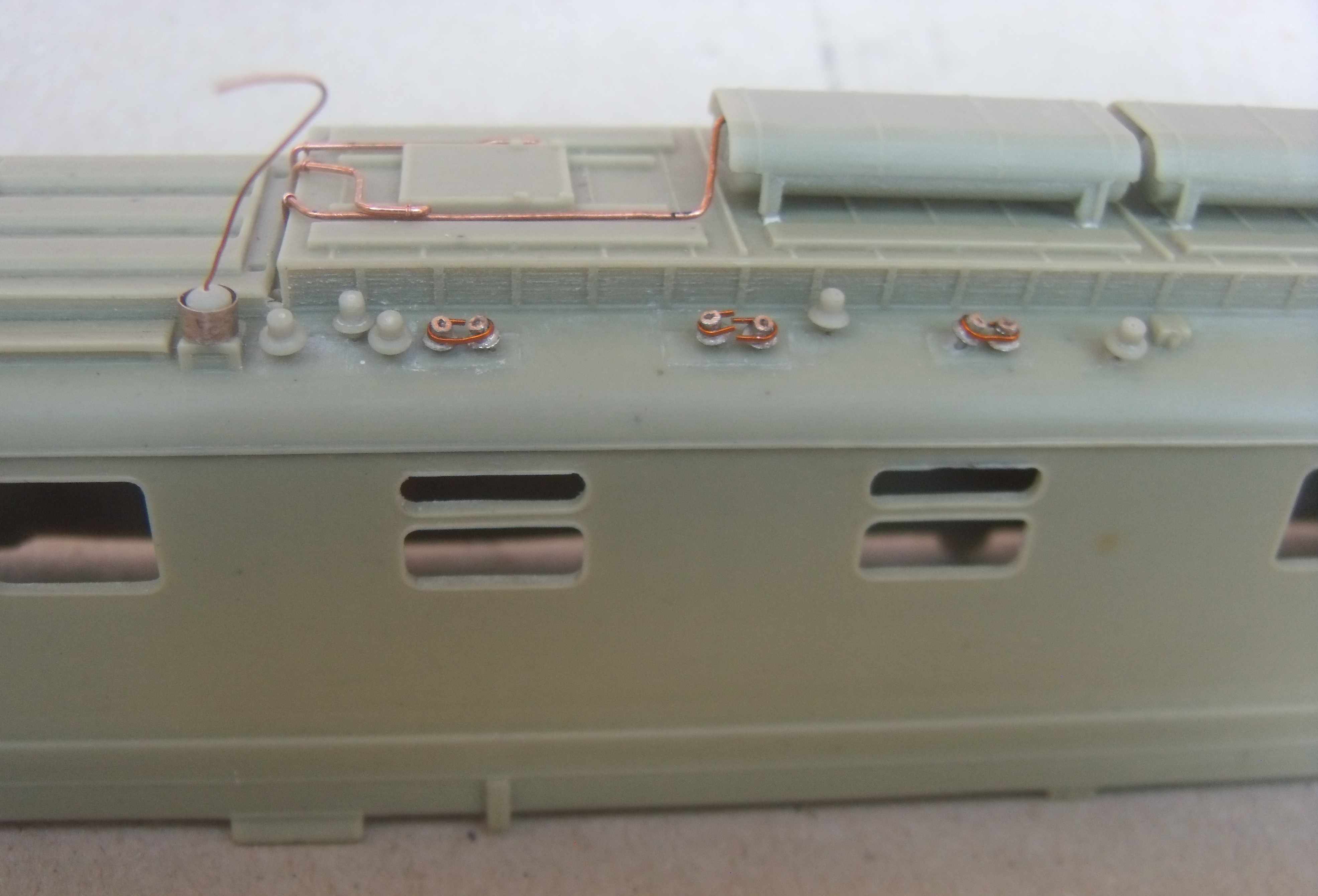

Изоляторы и патрубки на крыше.

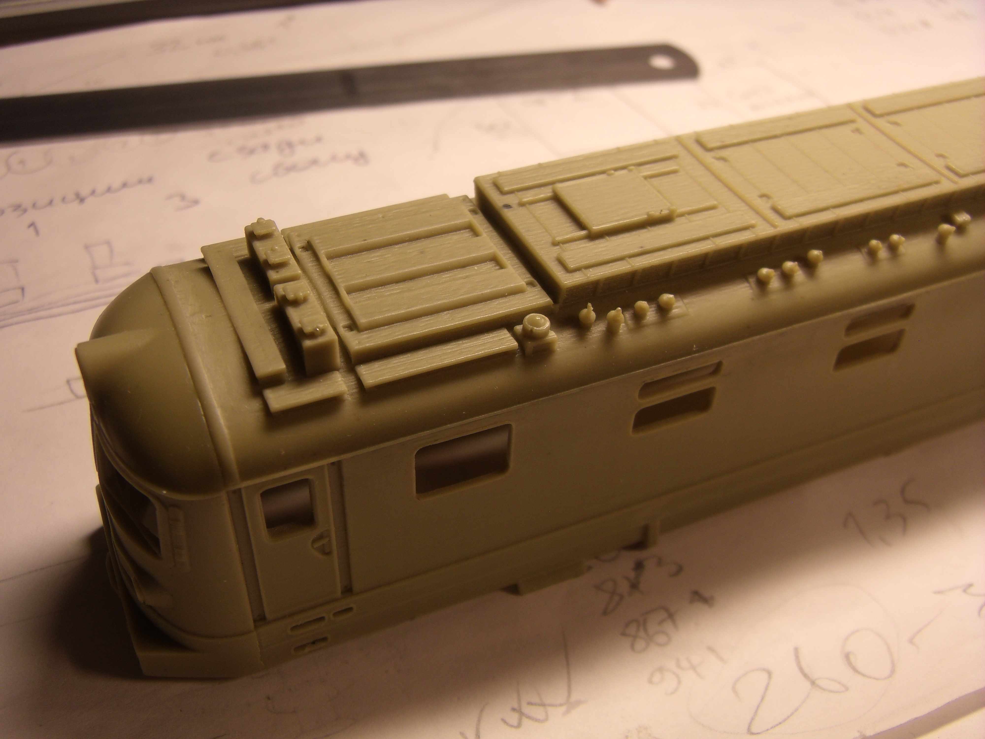

Изоляторы предложенные разработчиком, вызвали у Меня уныние :( , форма и их размер далеки от прототипных, местоположения некоторых из них чисто формальное, решил сделать по своему, благо есть хорошие фото крыш нескольких машин.
Изоляторы выточил из облоя пластика, подготовил места под них и разъединители, собираю.

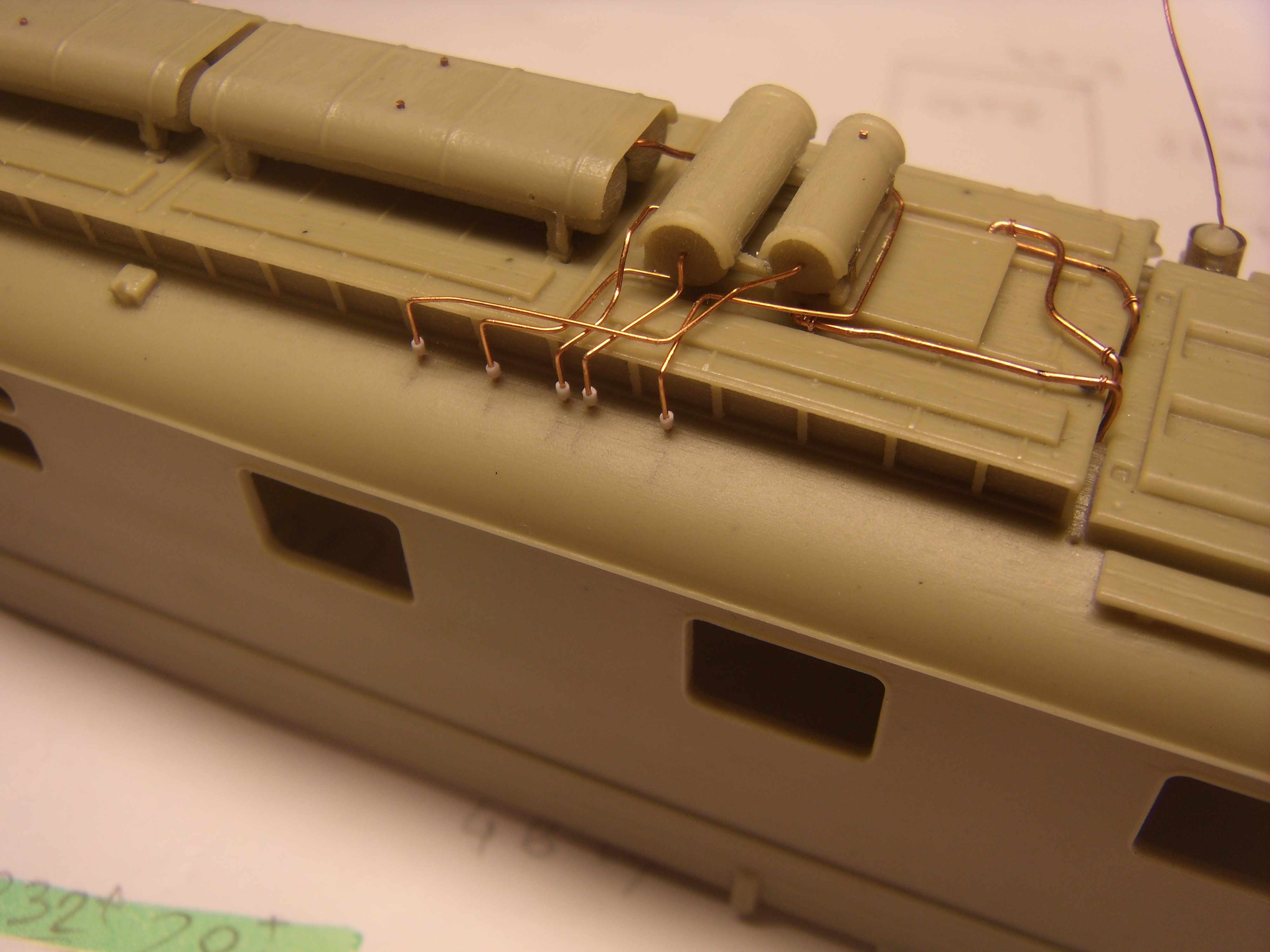

Патрубки к радиатору и ресиверам делаю из медной проволки разных диаметров. Вот что выходит:
Вот так выглядят предложенные стартовые изоляторы:
Для справки раскопал инфу:
Вот отличное фото где видны все разные изоляторы:
Изолятор типа "грибок" которые ярко красные, я так понял это более новый, такие сделаю на следующей версии:
...а сейчас я выточил другой тип изолятора:
Закончил все резервуары на крыше.
Медная проволка разных диаметров, засверлины отверстия, всё посажено на суперклей.
Центральные 4 резервуара Я решил поднять чуток, на 0,5мм, Мне показалось что они были слишком опущены вниз к крыше.
Посадочные места для резервуаров подготовлены разработчиком очень хорошо, понятно сделано, приятно, если так не заморачиваться как я, то приклеить их ровно не составит проблемы...
Электровозное хозяйство на крыше становится всё более узнаваемым. Этот отрезок работы,- мне почемуто понравился особенно 8-) ..

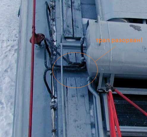

Трапы крышевые должны отсутствовать в местах пересечения с "маршрутом патрубков" от ресиверов, для лучшей укладки патрубков... , но к сожалению косяк....

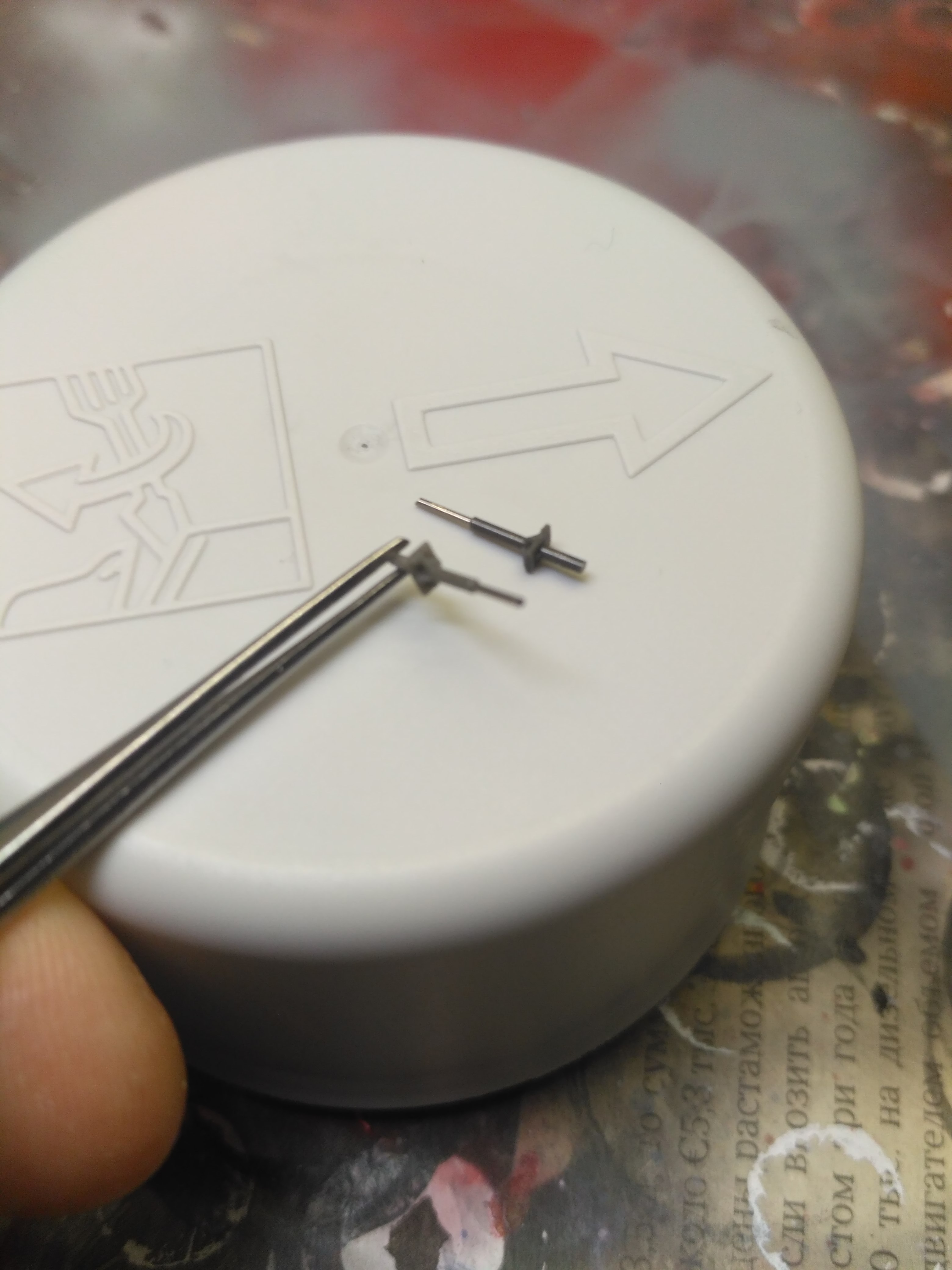

Есть ещё и вот такие штучки, это ножевые разъединители.
Они есть в замкнутом и разомкнутом состоянии.
А также приемные катушки АЛСН , они стоят в области метельников перед первой колёсной парой с каждой стороны.
Спасибо Сергей за идеи, подсказки и предложение (написал в ЛС).
Антенны и разъединители Ваши очень филигранные ;) , мне такое нравится 8-) , на Вашем ЧС7 в макро съёмке они смотрятся прекрасно, собственно насмотревшись на них, я окончательно поверил, что сделать их на модели можно и нужно.... , и сделал разъединители сам, по моему мои тож неплохо вышли, но они все разные, повторяемости сложно добиться в ручную :roll: .
