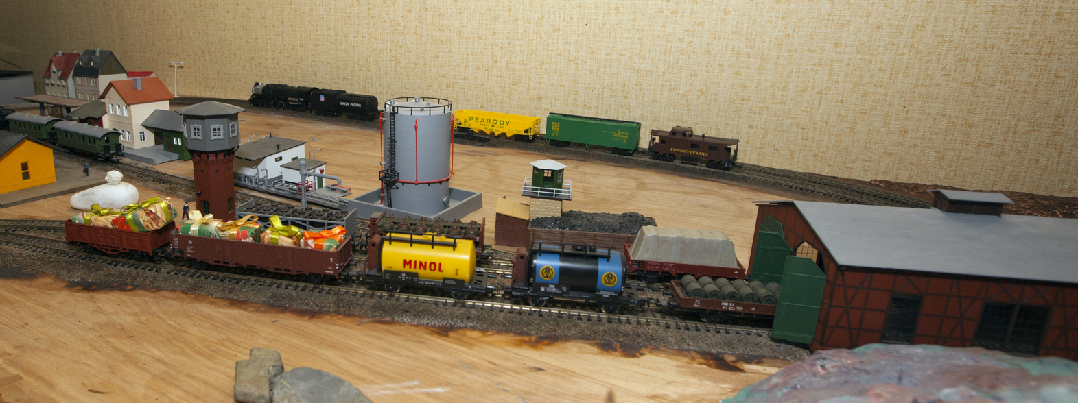

Всем привет . Частые покатухи, по просьбе детей подтолкнули к созданию макета. Пока это фанерка с рельсами и десяток строений, в дальнейшем хочется довести до ума :) Деревья, фигурки уже заказал в Китае.

С почином, Вадим!
Путевая схема окончательная?..
Has thanked: 1655 times
Been thanked: 3652 times
Re: макет Wadа
youdmit писав:С почином, Вадим!
Судя по тому что рельсы в отсыпке уже,то да.Но внутренний простор я бы поменял,канеш. :roll:
Хорошая площадь,есть где развернуться.Неплохая подборка зданий.Понравился ЮП паровоз
и собранный из двух полувагонов вагон.Невидел еще такого.
Re: макет Wadа
Я вот не пойму - каким образом на внутренний путь паровоз с 2 вагонами заедет, кроме как рукой их туда поставить?

Спасибо, Юр Саныч. Схема пока окончательная, хотя заезд на отстой через депо не есть гуд.
Если есть идеи по переделке, с удовольствием выслушаю.

Спасибо, Денис. Внутренний простор будет ещё меняться, строения не закреплены. ЮП из механовского набора вместе с вагонами, любимый паравоз сына, его же дед мороз подогнал :D Склеенный вагон, давно случайно купил на распродаже.
Timon писав:Я вот не пойму - каким образом на внутренний путь паровоз с 2 вагонами заедет, кроме как рукой их туда поставить?
Внутренний путь планировался как для путь для отстоя. Дети игрались, телепортировали поезд туда :)

С почином! Спасибо, что выложили фото!
Понравилось, что сразу в схему заложили двухпутку. При этом габариты макета не огромные, а выглядит уже серьезно (серьезнее моей однопутки :oops: ).
Внешний радиус - Р2, в внутренний это Р1 (я так понимаю)? И скажите, какие общие размеры подмакетника получились (ширина/длинна)?
Тоже возник этот вопрос :) Тогда понятно. То есть, там будут отстаиваться локомотивы, попадая туда через стойло депо?
Также интересно, будете ли делать отключаемые от питания участки, или вообще планируется "цифра"?
Re: макет Wadа
Хороший макетик!
Хотя как для себя, я бы скорее всего сделал как-то так:

Muton писав:Внешний радиус - Р2, в внутренний это Р1 (я так понимаю)?
Узрел, что вроде флексами выложено. Вероятно, не совсем R1 и R2.
Muton писав:Понравилось, что сразу в схему заложили двухпутку.
Тоже исключительно приветствую данный момент!
Wad писав: ...хотя заезд на отстой через депо не есть гуд.
Вадим, а может макет развернуть и расположить вокзал более традиционно?
При таком раскладе и депо желательно немного развернуть чтобы были видны ворота.

Головне, що є початок грандіозної будови.....Вадим вітаю!!! "Лед тронулся" :)
Vover мене випередив і накідав схему, яку я також хотів запропонувати. Але ще потрібно тунель перенести на іншу сторону ( якщо він ще не закріплений).
Варіант запропонований ЮрСаничом має право на життя, ідея хороша, але з ним більше потрібно переробляти.
Ось накидав на швиденько....
P.S. Полувагони з подарунками порадували. Відчуття, що свято наближаеться :D

Спасибо , Виктор! Рельсы спаянные - флексы тилиг , размеры подмакетника 1950мм х 950мм. Размеры макета определялся максимальными размерами фанеры, что влезла целиком в салон легкового автомобиля :) На отстой пока что только через депо.
Участков отключаемых не планировал, макет работает под цифрой, стрелки переключаются роко мышей. Управление освещением строений и улиц выведу отдельными рубильниками.

Спасибо, Владимир! Будем стараться оптимизировать.

Zizik, дякую! Тунель не закріплений, все окрім рейок буде зніматись, бо макет в незадіяні часи буде зберігатися на балконі у вертикальному стані. Цікавий запропонований варіант путньої схеми :) Свято таки наближається :)

а мож тогда просто депо перенести в левый тупик и максимально продлить справа, мож даже закрутить рельс в казацкуй ус для придания длины :)

Timon писав:а мож тогда просто депо перенести в левый тупик и максимально продлить справа,
А ведь Артём прав - отличный вариант.

Всем привет. Благодаря советам форумчан, с минимальными переделками остановился на таком варианте путевой схемы.
Можно критиковать :)

О, так уже лучше! Как раз хватит места на разворот локомотива, который из депо будет следовать на магистраль.
Re: макет Wadа
Еще кину немного критики, вот я бы с такой схемой кинул бы нижний путь в верхние ворота депо, а с нижних бы ворот вывел такую же прямую, которая по стрелке тыкуется с верхней

Я так понимаю сложность в том что автор не хочет срывать уже отсыпаные рельсы.
И я его понимаю. :roll: Также макет позиционируется как детский.Поэтому высоких
требований к нему не стоит предьявлять.Детям месить маневры по одному вагончику
думаю тоже интересно.Поэтому последний,лёгкий вариант тоже имеет шанс на жизнь.
Re: макет Wadа
Минимальной кровью, простенько и функционально.
А тупиковые пути из/в депо - увы не редкость. Наблюдал такое неоднократно. :geek:
Так что, - очень даже натуралистично получилось :!:
