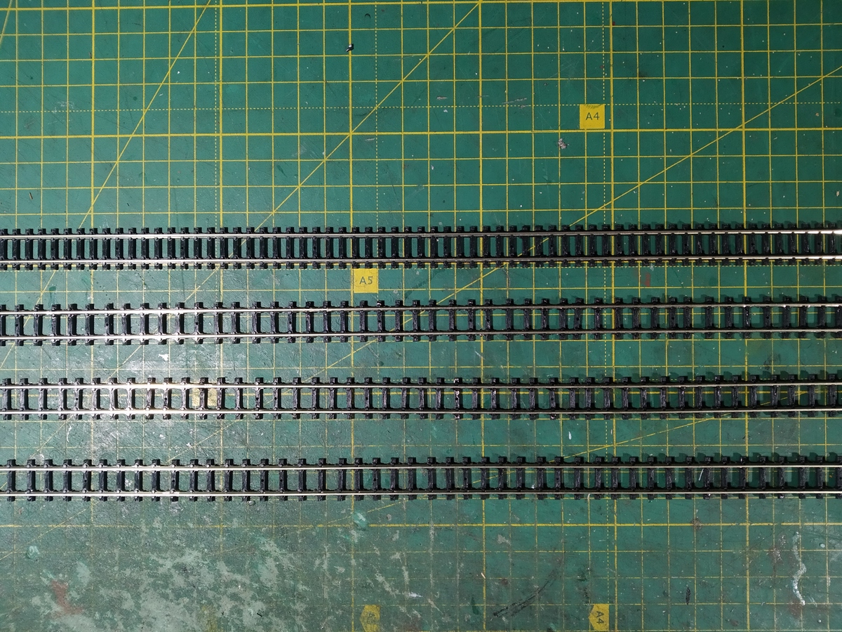

Идею предложил Burbon, он же презентовал и четыре флекса Trix 14901, типоразмера N.
Игорь, спасибо!
Но если донорские флексы покупать, то решение никак не назвать бюджетным...
На снимке вверху оригинальный флекс в N, под ним три переделанных под H0e. Просто разрезана шпальная решётка и шпалы раздвинуты с увеличенным шагом, в моём случае примерно 5 мм.
Весьма условный шаблон сделан на 14 шпал. Передвигал по мере фиксации шпал секундным клеем.
Сначала приблизительно ( без фанатизма...
) позиционировал шпалы, затем аккуратно укладывал флекс на ровную поверхность, шпальной решёткой вверх, прижимал шаблоном уже с другой стороны и прокапывал клеем.
Один флекс 730 мм получалось переделать примерно за час.
Переделаны все. Некоторые моделисты предлагают метод переделки путевого N в H0e удалением шпал через одну.
