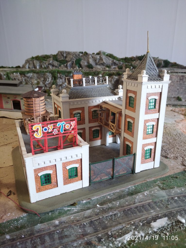

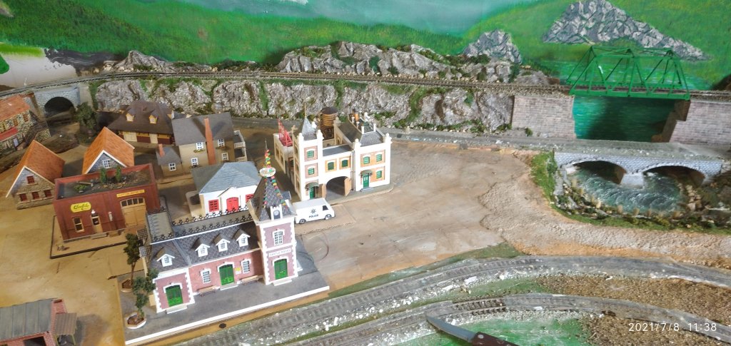

Андрей, приветствую!
Простите , что не в тему....
На последнем фото видна часть застройки Вашего макета, что это за домики и из чего они выполнены ?
- Повідомлень: 3387
- Has thanked: 2189 times
- Been thanked: 4277 times
Re: Балласт путей
Вопрос как раз очень в тему
И назревает вопрос не только по домикам. Там явно видно, что макет строится...
Так почему до сих пор не создана тема? Уж мы бы тут насоветовали...
А архитектуру Андрей обычно ваяет из картона. Мы с ним на этом и законтачили.

Да, действительно, ЮрСаныч прав, домишко картонное. Создавая макет понял, что не хватает зданий и сооружений. Одно из последних – фабрика игрушек Joy-&-Toy (специально для внучек).
Материалы - картон, шпон и пр. Планирую ещё нанести следы природы, погоды, чтобы не смотрелась так рафинировано.
А тему макета обязательно создам.
